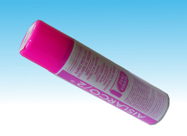

Hola:
AISLARCO/1 o AISLARCO/2
En las buenas tiendas de electrónica.
Si prefieres, sobre ese barniz aislante, puedes colocar una segunda capa (una vez seca la primera)

A ver...
NO!!
No existe NINGUNA marinización de variadores 100% segura... simple y llanamente, porque se trata de ELECTRÓNICA.
Lo que hacemos es PROTEGER los variadores de esta manera para que, ante la entrada EVENTUAL DE AGUA, el variador esté MAS PROTEGIDO y de esta manera, MINIMIZAR los daños a la electrónica.
Es casi seguro que, con un buen tratamiento de este tipo, puedes tener mayor seguridad en la electrónica, pero nunca puedes confiarte y dejar que un barco se inunde.

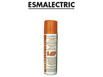

si quieres ganar en seguridad, haz lo siguiente:
1 - Dale una o dos manos con la laca AISLARCO-2
2 - Dale una mano con la laca transparente roja ESMALECTRIC
Esto te dará una protección extra muy, muy importante.
