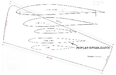

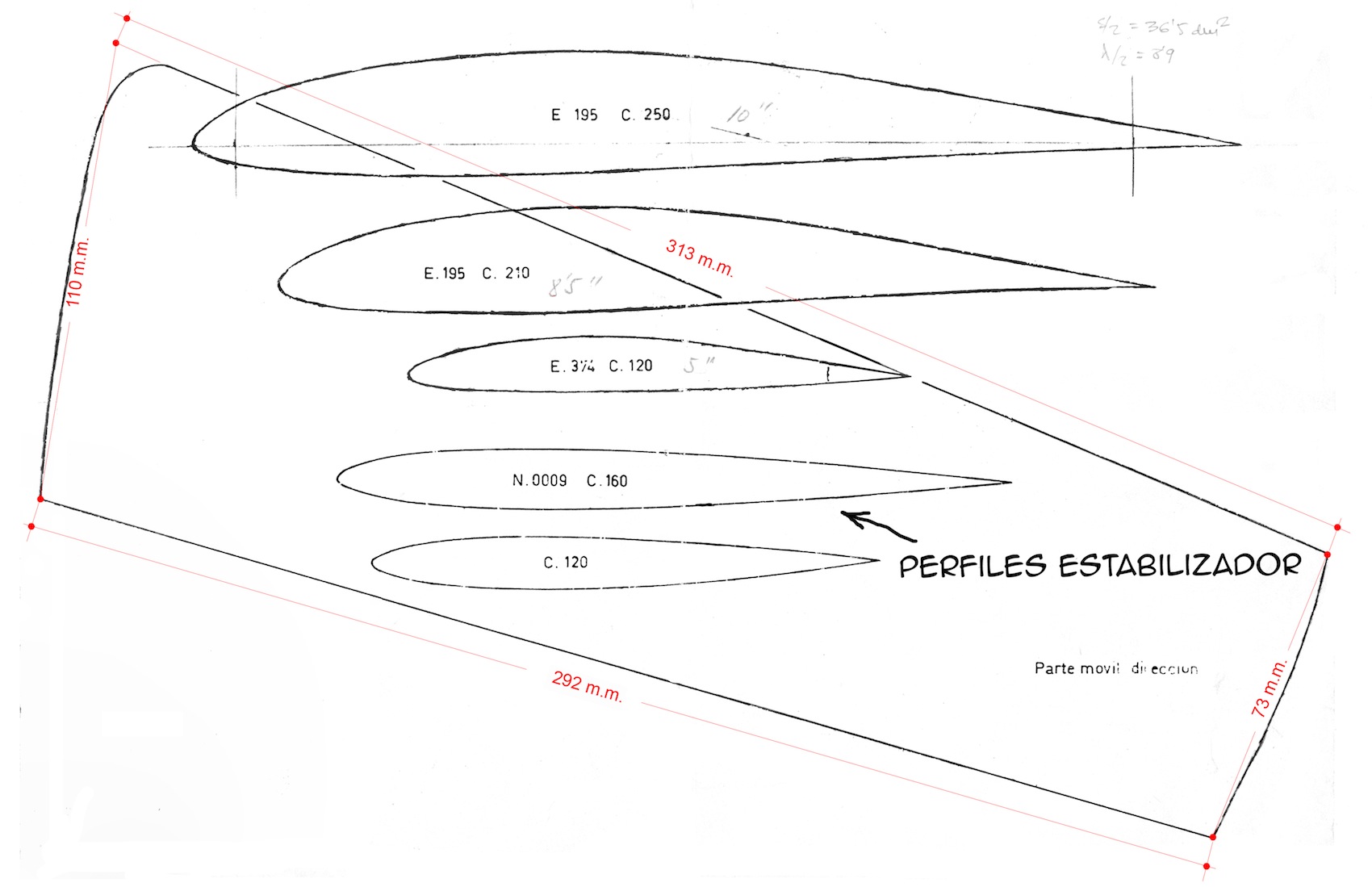

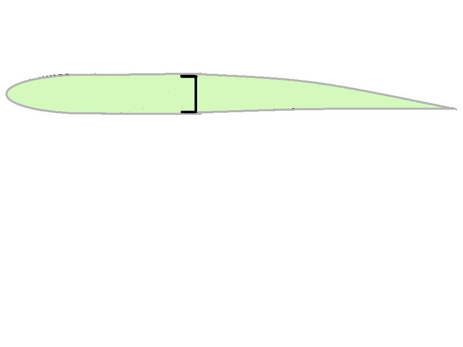

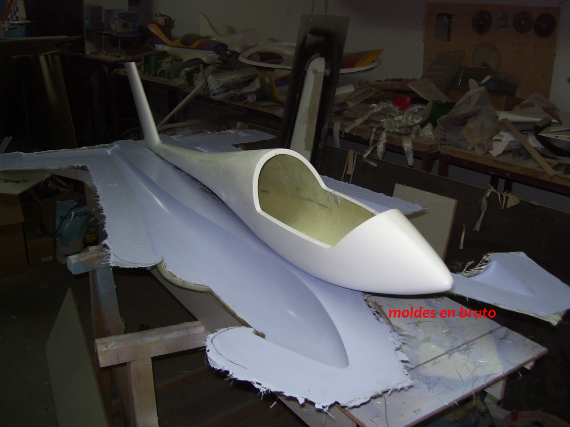

El astir CS 77 de aeropoxy me lo construí hace muchos años, costaba unas 9.000 pelas de aquellas, yo le puse el wortman fx 60-126, lo sacaba con goma solo en días de mucho viento, el perfil es una madre para volar muy muy lento, es más no le puse aerofrenos de ningún tipo y estaba chupao dejartelo en los pies.
Un día tras plegar las alas en un fuerte viraje en ladera y ya que el fuselaje quedó intacto hice unas alas en eppler 195 (que es el que venía en el tríptico de aeroepoxy) que se ajusta muy bien a la línea que va marcada en el fuselaje (la des extrados del ala), es más rápido y más acrobatico que el wortman.
Desafortunadamente el velero ya no existe, culpa del servo de cola que tras 15 años o mas en el trastero estaba chungo, despues de un remolque y nada mas soltar metió un picado desde unos 250 metros y poco quedó de el.
