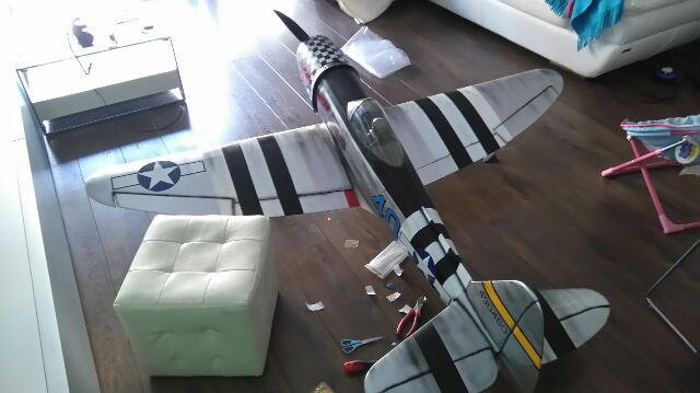

Buenos dias, tengo un p 47 THUNDERBOLT de phoenix models 2'05 motorizado con un Da 50r, el Asunto es que quiero ponerle una tripala y el fabricante recomienda las siguientes medidas: 22x10n, 20x12 y 20x10, alguien me puede aconsejar que medida es la más adecuada para este tipo de avión?
Gràcias por adelantado. Un saludo David
