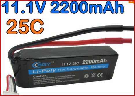

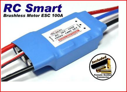

Hola de nuevo, hoy lo he probado todo, me refiero todas las mejoras que en un principio le habia hecho, pero sin ningun exito, sigue en las mismas, no despega, tampoco es que coja mucha velocidad, pongo una fotos del variador, y las bateria que le he puesto, pero como ya digo, no despega, todo ello cambiando el motor que ya expuse más arriba y la turbina, tambien, pero nada, con una bateria de 5000 22,2 voltios 35C y un medidor de amperios y watios, lo maximo que conseguimos fué 700 watios, el motor según dice hobby king es de 1650 watios, yo me pregunto, si es falta de potencia, ¿que baterias hay que ponerle para que tenga la suficiente potencia, como para que pueda despegar al menos? en fin gracias de nueno, ya no se que hacer. Lo he probado también con dos baterias como las de la foto, que pesan menos que la de 5000 milis, que hago referencia, nada de nada.

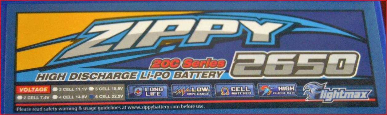

Hola de nuevo, por fin hoy voló, le pusimos una bateria de 2650 milis, 6S 25 C, increible, pero voló, no entiendo, pues puse en serie dos baterias como las de la foto, y lo unico que hacia era corretear por la pista, o son malas baterias, el caso que ya ha volado, es una maravilla, y aterriza como una paloma, es impresionante verlo volar, ya colgaré alguna foto ó video, en cuanto lo tenga disponible, muchas gracias a todos por vuestros consejos, también pondre fotos del montaje, para si hay alguien interesado y quiera ver reforzamientos y algunos truquillos que hice para que sea más resistente, la verdad es que le aumenté el peso considerablemente, en fin lo dicho, muchas gracias.
#1091731
Hola, las baterias estan en serie, de eso seguro, ahora despues se midieron los watios, y me parece que entre las dos no llegaban a 700, muy poco para lo que pesa el bicho, por lo que creo que las baterias, no dan lo que ponen, con la bateria que volo, fué una lipo de 2650 milis 20 C 6 S Zippy, la vedad cuando la pusimos y le dimos gas, aquello sonaba de otra manera, esto es todo por el momento.

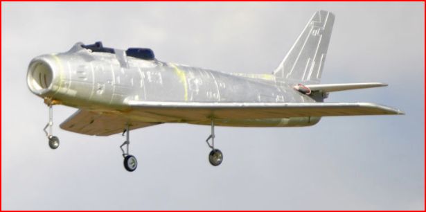

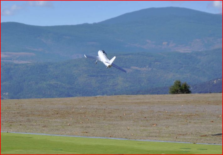

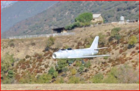

hola de nuevo como ya comenté estas son algunas de la fotos de las que comente que cuando volara algún día subiria y estan son, aún falta pintarlo, y algún retoque.

Es que esas baterias son una caca... yo tambien las tengo , compradas en Ebay... valen para pajaros que no necesiten mucha chicha (veleros.. ) y tambien para la ignicion o servos en los gasofas con sus correspondientes UBEC (las mias han quedado para eso)
Lo barato al final siempre sale caro, pequeño saltamontes :D (y yo tambien he picao..caguen...)
Pillate unas 6S de Nanotech y me cuentas despues... veras si eso despega , sube y hace tresbolillos o no
#1094147
Hola, muchas gracias JUSTINO FLORES, por tu aportación, estoy totalmente de acuerdo contigo, son una "M" ya cuando las compré, tuve problemas con una de ellas, y despues de mucho discutir con el chino, este me envió otra, otra "M", claro esta, yo vuelo cessnas como mucho de 1,40 cm para esas cosas estan bien, pero como tu dices para nada mas, con la que he logrado despegar, ha sido con la que ves en la foto, lo que pasa que dura poco, logico, por lor milis, pero como con esta funcionó, pues he comprado otra igual y según vaya viendo compraré de más milis, en fin lo dicho muchas gracias por tu aporte.
