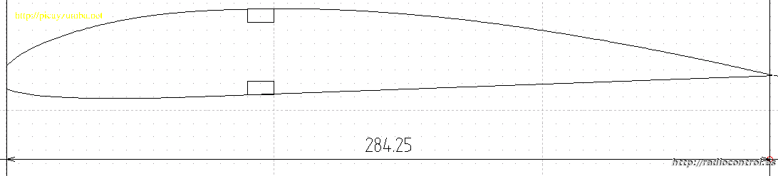

estoy haciendo mi propio avion de la pagina web de picayzumba que viene como hacerlo paso a paso, me gustaria saber si alguien tiene la costilla a tamaño real y si me la podria pasar, o me podria decir como reducirla puesto que si la imprimes de primera entonces no sale la medida que es.

Supongo que ya lo tienes en tu ordenador,cuando abres el perfil alar le tienes que dar al 100 % para imprimirlo te tiene que medir 31,5 de cuerda y 3,5 de grosor en la parte mas gruesa.
La cuerda por si no lo sabes es lo ancho del ala.
