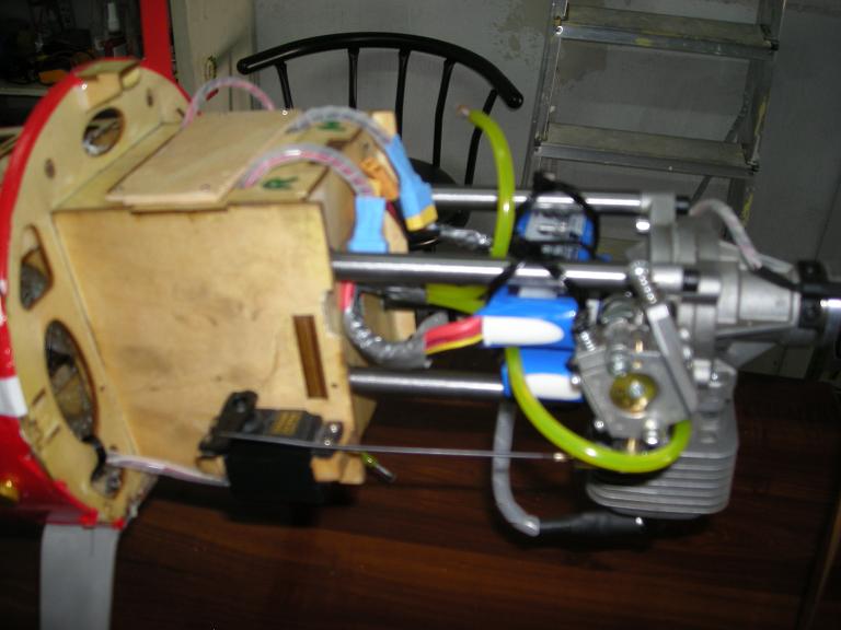

Hola. os pongo una foto que hicimos el dia de la prueba para que veais como tubimos que lastrarla
850grs de pedrusco y se queda corto

josem escribió:Hola. os pongo una foto que hicimos el dia de la prueba para que veais como tubimos que lastrarla
La virgen.. :shock: :shock: :shock:
Que pasote.Yo no lo saco a volar con semejante canto rodao :? :? :?
Lo que a mi se me ocurre viendo la foto son varias cosas :arrow:
1º/Las baterias tendrian que estar donde esta la piedra,con eso ya ganas algo de peso en el morro(como poco 350 gr).Mas aun,yo las pondria con un soporte de contrachapado,encima de los soportes del motor. :idea:
2º/El encendido lo puedes adelantar hasta que quede pegado al escape. :wink:
3º/Aunque no mejorara el peso del modelo,hay un kit de conversion para el DLE 30 para poner el carburador en la parte trasera.Por lo visto, el motor mejora algo el rendimiento(por 20€ que vale,yo lo probaria) :roll:
Tambien seria bueno ver el modelo con la carena del motor puesta a ver como te queda el soporte de la pala. 8)

JAJAJAJAJAJAJAJAJAJAJAaaaaaaaaaaaaaa Perdon por las risas, pero por lo menos es gracioso verlo, imagino buscando una piedra que de el peso ideal :D :D
Este avión no esta bien diseñado, no hay más que buscar, es una barbaridad ese lastre.
Lo del rendimiento de la toma trasera del DLE30 en teoria lo sacaron por dos motivos, el primero para tratar de solucionar el problema del ralenti en este motor ( cosa que no consiguieron ) y el segundo para no tener que sacrificar ciertas carenas en muchos modelos, que quedaba muy feo ver el carbuirador saliendo de costado, pero para mi la potencia es la misma.
Pues nada a poner todo lo mas adelantado que puedas y tratar de quitar el mayor peso posible, no hay mas soluciones.

Hola amigos, ya se que os dará la risa viéndolo :D :D :D , nosotros también nos pasos un buen rato je je je pero fué una prueba in situ pa ver si ganabamos algo, al dia siguiente le fabriqué un parallamas de hierro de 1,5cm y lo coloqué entre los alargadores del motor y la parallamas no se si me entendeis, quedando sujeto con los mismos tornillos del motor,que fue cuando troncho el fuselaje al aterrizar.
Las 2 baterias aunque nos las veais estan justo debajo del depósito lo más adelantadas posible.
El DL-30 va perfecto de relantí y de todo no me hace falta ponerle el kit lo veo innecesario, es una bestia :wink: .

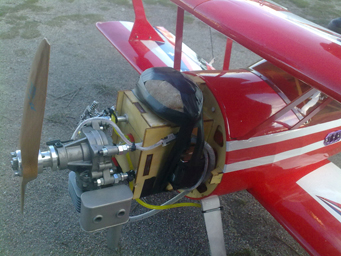

Una imagen lo dice todo, ah! encima puse el servo adelante y las baterias ya veis donde están... Que os parece :wink: Un saludo :D :D :D :D :D :D

Todos los modelos de fly-model salen pesadisimos de cola.
Adelanta el motor todo lo que puedas sin tener que modificar la carena.
Para adelantar el motor pone arandelas de acero entre los separadores y el parallamas (mas anchas que los separadores), con eso lastraras unos 150g en morro.
Si puedes adelantar el motor 4cm como te dicen son otros 300-400g. Ya llevas medio kilo con solo 150g reales.
Los servos de cola tendras que quitarlos, montate algun mecanismo para dejar SOLO UNO sobre el centro de gravedad, con uno de 12kg mueves la profundidad con la punta de la .... piiiii ..... Al sacar 100g de servos de cola ganaras unos 250 en el morro. Medio kilo mas 250, 750g y encima aligeras 50g al quitar un servo.
Todos los modelos de fly-model vuelan muy bien con 2 o 3cm atrasado el CG de donde dice el fabricante, asi lo tengo yo en un yak de 2m.
Una vez realices estas modificaciones, SIN LAS BATERIAS, comprueba el CG. Si aun te va pesada de cola sobre 2cm atrasado el CG sobre las medidas del fabricante tendras que poner las baterias en el morro, justo en el bloque motor del parallamas.
Los de fly-model son modelos de baja calidad, que hay que meterles horas de trabajo para dejarlos en condiciones, y saber lo que se hace, y cuando estan vuelan muy bien. Si quereis un modelo de 100 euros que vuele como los angeles usar un simulador, por que la vida real es distinta. Si quieres un avion que vuele como los angeles sin tener que lastrar, que lo pueda montar un mono borracho y que encima sea chulo, pues ya sabeis... composite, krill, etc, etc... y muchos CEROS en la factura.

Por CHECHU
#1068455
Haber no se si no habeis visto la foto que he enviado con el motorr adelantado 12CENTIMETROSSSS :oops: :oops: :oops: , que me estaias contando con adelantar todo, no veis que ya he sacado el motor 12cm... y estan atadas las baterias a los propios separadores y me dicis que pruebe a sacarle 4cm pero bueno no se para que me molesto en enseñaros la solución y luego decís lo de los servos en cola que he repetido mil veces que NO LLEVA NINGUN SERVO ATRÁS no se que no se entiende, es como si no hubierais visto la foto no se, una cosa es currarselo y otra tener que separar el motor 12 CENTIMETROS que os siente mal pero es que me estais contestando como al principio y no es primer avión que monto de los baratos (190e). Gracias

Lo primero es lo primero, Buenas Noches a todos:
Chechu es Nacho( Un buen amigo y un aeromodelista), lleva ya varios años en esto, y al igual que yo, es un entusiasta del AEROMODELISMO!!!!!!.No queria entrar al trapo(como decimos por aquí)hablo por lo de si el Avión esta bien diseñado o no, pero permitirme que entre . Esto es una reflexión mia y solo mia Vale?
Yo dentro de mi ignorancia pienso que está mal diseñado y punto,Chechu ha intentado que su avión(por cierto pagado en España, y a una empresa de España) vuele bien( no creo que haga falta explicar el porqué de lo que he dicho). Lo de la piedra.....(mejor me callo, porque ese dia no estaba, que sino no vuela, o por lo menos lo intento).
Para obtener el centro de gravedad ha tenido que separar 12 cms el motor( 30 DLE), un motor que pesa bastante mas de lo que en teoria tiene que pesar el motor GLOW para el que está diseñado el avión , y encima excusamos a quien lo vende, tan solo por que lo vende a un precio que nos parece barato?, lo siento, pero no es por defender a un amigo, pero sigo pensando que el Avión está mal(muy mal) diseñado y punto, no por comprar barato tiene que ser malo, estamos equivocados, es tan solo mi opinión, Buenos vuelos y un saludo
#1068518
Esta claro que ese avion no esta bien, me parece imposible poder llegar a equilibrarlo.
Ya tirados al rio, pensaste en la posibilidad de alijerar las parte de atras? haciendo orificios sin devilitar demasiado, por que no otra cosa no hay.
