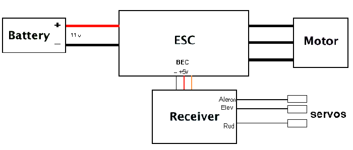

#1333202
La conexion del variador tiene que quedar así.
Entre el cable rojo y negro gordo tienes que tener los voltios de la bateria.

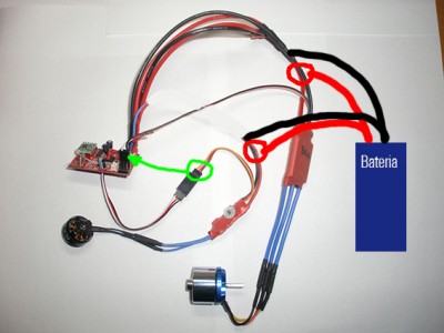

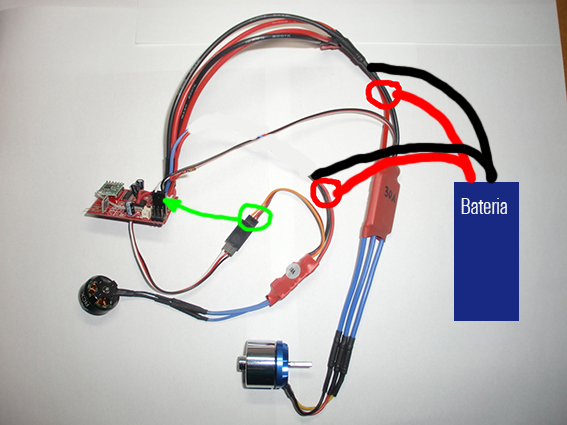

#1333385
Los dos variadores tienen que estar conectados directamente a la bateria.
Si así no te funciona,tienes que desconectar el conector marcado con el circulo verde y ponerlo en el lugar donde está el del otro variador.
Si de esta forma te funciona, ya sabes que el problema lo tienes donde esta conectado el cable blanco que no esta mandando señal al variador.
Por Iniciado
#1333403
Mas cosas,
--Antes de conectar el conector marcado de verde,desconectale el cable rojo igual que lo tienes echo en el otro variador.
--Conecta el conector marcado en verde de ese variador donde esta el conector del otro y el del otro donde esta el que esta marcado de verde.De esta forma ahora te tiene que funcionar el motor pequeño.
--Sobre el calentamiento que decias,no tiene nada de extraño.Lo que se calienta no es el variador,si no el bec que lleva incorporado que lo tienes conectado a la placa por el cablecito rojo y la estas alimentando con los 5v que suministra.
Prueba y me cuentas como va.

#1333496
Creo que no me has entendido.No digo que lo pongas en un conector libre,sino que intercambies el conector de señal de un variador con el del otro.De esta forma te tiene que funcionar el motor pequeño y sabremos donde esta el fallo.
#1333587
OK.
He conectado en motor trasero al conector de señal del delantero y lo he alimentado directamente a la batería.
Este montaje funciona.
He hecho una segunda prueba cambiando la alimentación, lo he conectado al conector de la placa del motor sin escobillas trasero.
También funciona este montaje.
Los valores del conector de señal del motor principal, de donde hemos hecho las pruebas anteriores son los siguientes:
N / R 5 V fijos
R / B 4.7 V a 4.9 V según posición mando (estic)
N / B 0.1V
Alimentación 8.2 V
