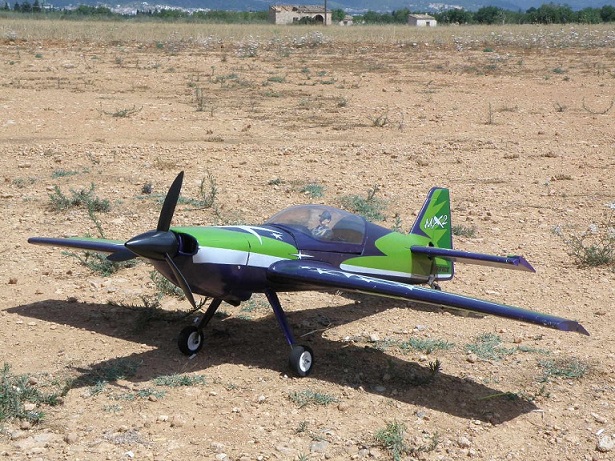

yo lo vuelo en un campo de tierra con hierba y se puede volar sin problemas.. al despegar se tuerce un poco pero nada ke no se pueda corregir con un poco de timón.

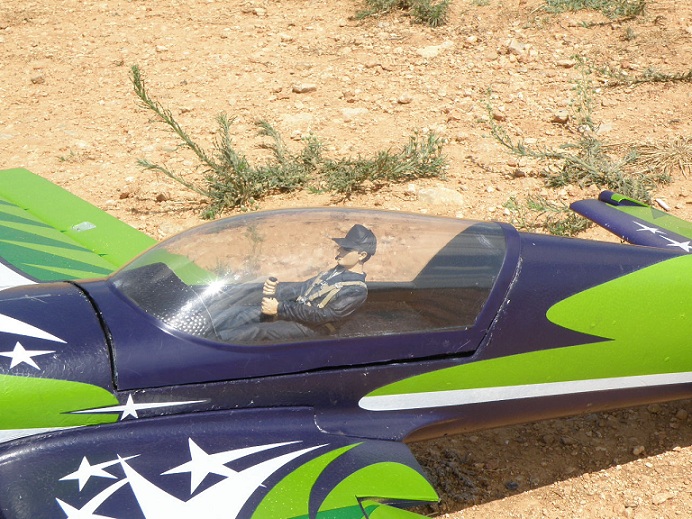

Lo tengo practicamente acabado solo me falta pegar el cannopy , lo malo es que si lo pego ya no le podre poner a Manolo (mi piloto) y terminar de ver el centro de gravedad con respecto a la bateria .Hoy no tenia nada muy urgente y he echo pellas en el curro (si los carteros sin ceatica lo hacen , porque no yo ja ja ).

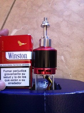

Este es el motor que trae que no se ni cual es pero es un tanto tocho y el estado del embalaje como me llego(afortunadamente en buenas condiciones),
motor
embalaje 1
embalaje 2

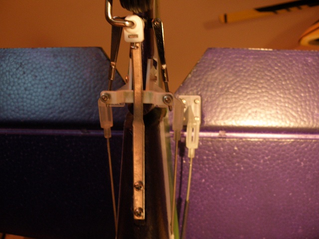

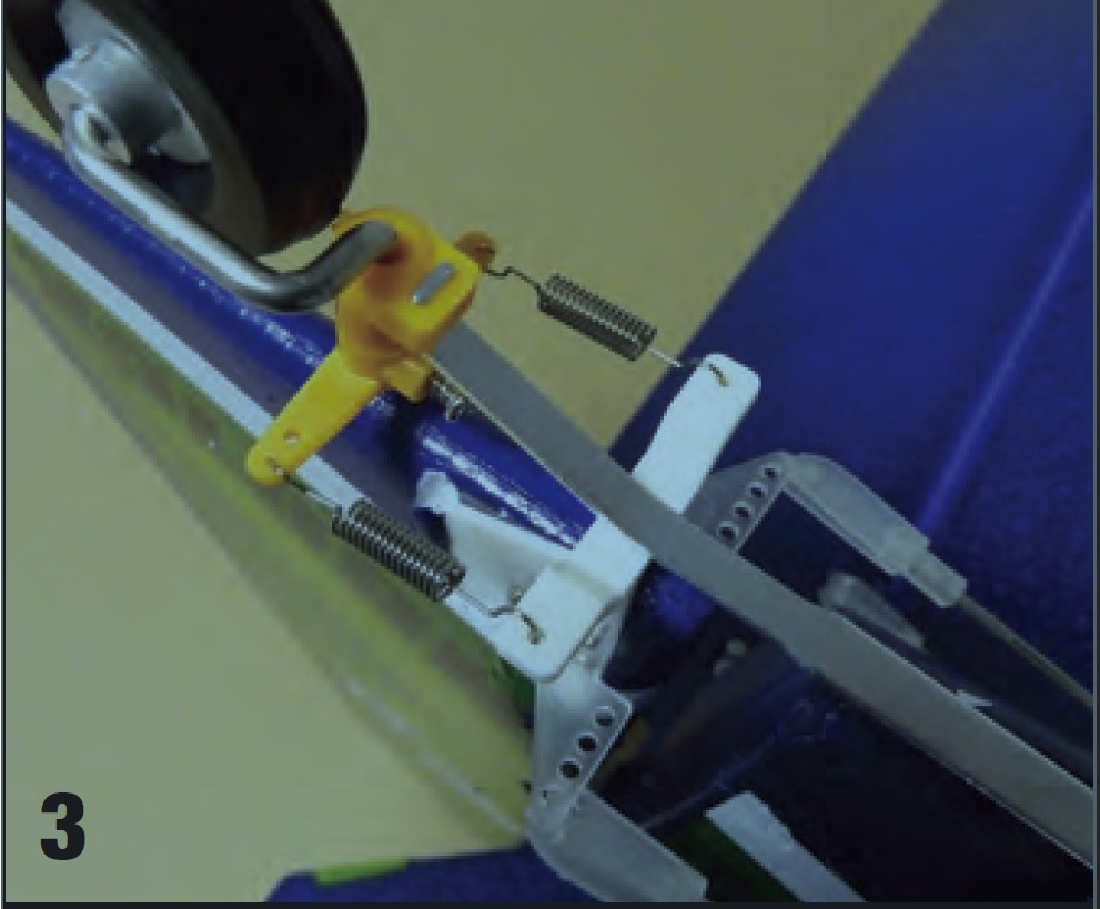

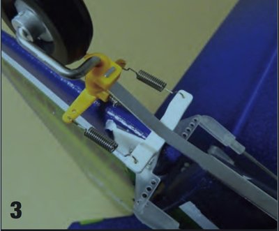

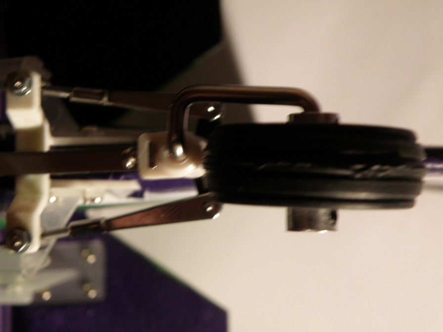

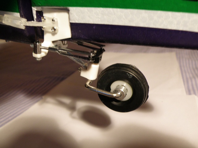

Bueno.....modificacion de la rueda trasera de el tren de aterrizaje(es que me aburro).
El original de HK viene con 2 varillas para unir los horn con la guia de la rueda trasera (que no coinciden ni en pedo ,son muy largos).
En el manual de starmax ponen 2 muelles de union en vez de las varillas.(lo he montado en principio asi , pero la verdad no me parece muy fiable) si se suelta un solo muelle la rueda se te gira totalmente, si haces un giro fuerte de timon la rueda se queda medio bloqueada a un lado ,a parte de que haces sufrir mas al servo de cola porque tiene que estirar mas el muelle.
La solucion que le he dado y que creo que es buena (corriganme si lo creeis mal ) es que le he puesto una varilla roscada con soporte en los horn y con unas sujecciones metalicas que las puedo modificar el largo a placer.He chequeado en el pasillo de mi casa(jodido porque no da para mucho) y la verdad es que parece que va muy bien , ya veremos en el campo.
Pongo fotos de el sistema de starmax y el mio y ya me direis.

Bueno por fin este finde lo he estrenado.
Tras dudas con el CG porque al llegar me llegaba el variador suelto pegado al motor y yo lo puse en la parte posterior al motor y me pesaba demasiado la cola.Una vez puesto delante , con baterias de 2200 4s el bicho es un tiro trepa hasta que lo pierdes de vista y no te queda mas remedio que bajarlo, volando unos 6 minutos bajando motor ,bateria y variador templados.Eso si los 2 primeros aterrizajes ,bien pero los patucos de las ruedas se clavan y se vuelca , al segundo aterrizaje patucos medio rotos,(patucos fuera)con lo cual al dia siguiente al aterrizar rueda ya en condiciones.
