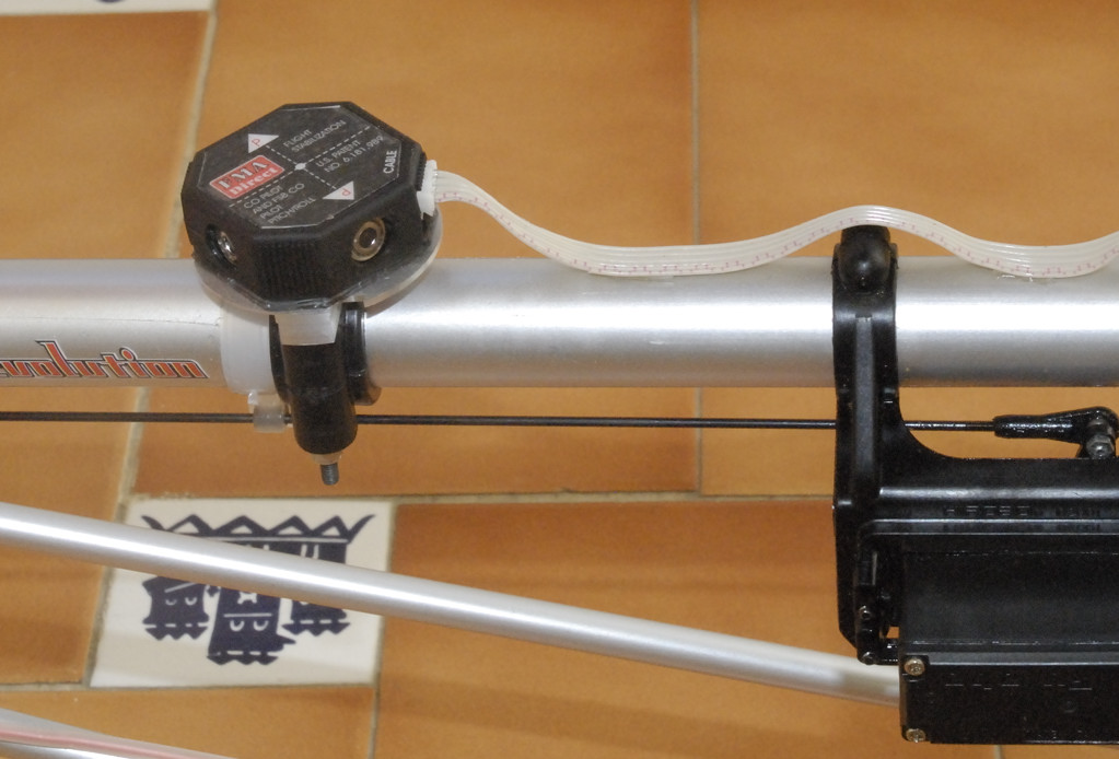

- La instalación es muy sencilla, si bien he sustituido la sugerencia del fabricante de fijar el sensor de infrarrojos con velcro por un pequeño soporte de aluminio autofabricado fijado al tubo de cola con unas piezas iguales a las usadas para la deriva horizontal.

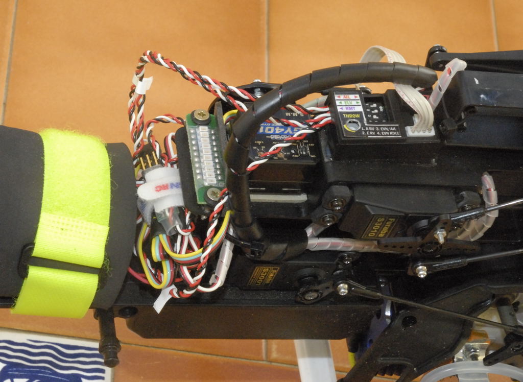

- Un pequeño taladro ( realmente ampliación de uno ya existente ) en el chasis para la fijación del pulsador de configuración y calibración.

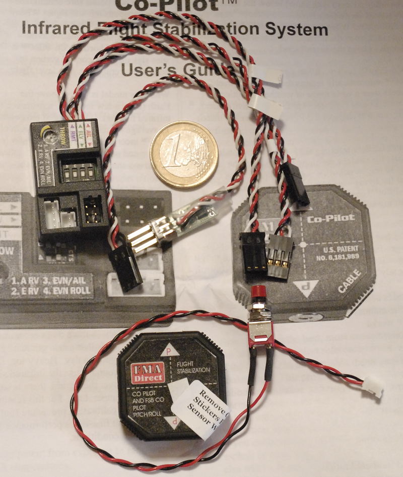

Os pongo unas fotillos del 'artefacto'.
El contenido.
El sensor fijado al tubo de cola
Pulsador el la parte inferior izquierda. El 'corazón' del CPD4 sobre el giróscopo.

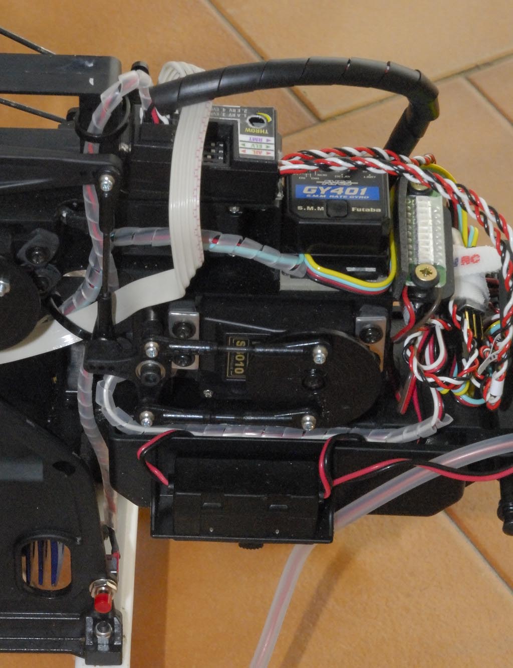

Vista desde el otro lado. Tras el receptor se ve el dispositivo que he tenido que intercalar en el canal 2 por ser un receptor Futaba PCM
