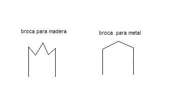

#622760
¿Las puntas de las brocas para metal son iguales que las que se usan para hacer agujeros en la pared? es lo que me parece...
Gracias...

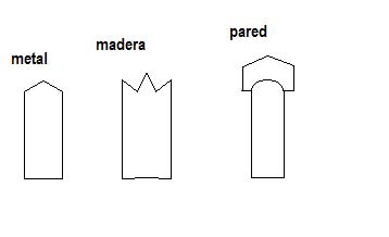

#624696
Hola alber69
No, no son las mismas. La "de pared" llevan una pieza en la punta de otro material diferente al de la broca.
Saludos :wink:
