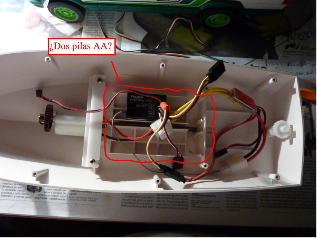

Hola, haber si me podéis ayudar con este barco como ya digo será de los años 80 de los primeros que hicieron de radio control fue comprado en Andorra, mi pregunta es si sabéis que motor lleva es bastante pequeño no se será un 400 de los de ahora, le quiero equipar con lo que tengo en casa para no gastar y no consigo nada, le quiero poner el mismo motor de serie, el variador es de avión es el RS 18-08 Acro, un servo también para aviones, y el receptor quiero poner el de Futaba el R-603FS en 2.4Ghz. Os pongo algunas fotos para que os sea más fácil AYUDARME. Un saludo y Gracias

A ver... aparentemente, y solo por las fotos, este barco funcionaba con dos pilas formato AA de 1,5 V
por lo que deberías pensar en unas pilas recargables de 1,2V y de unos 2600 mAh como estas:

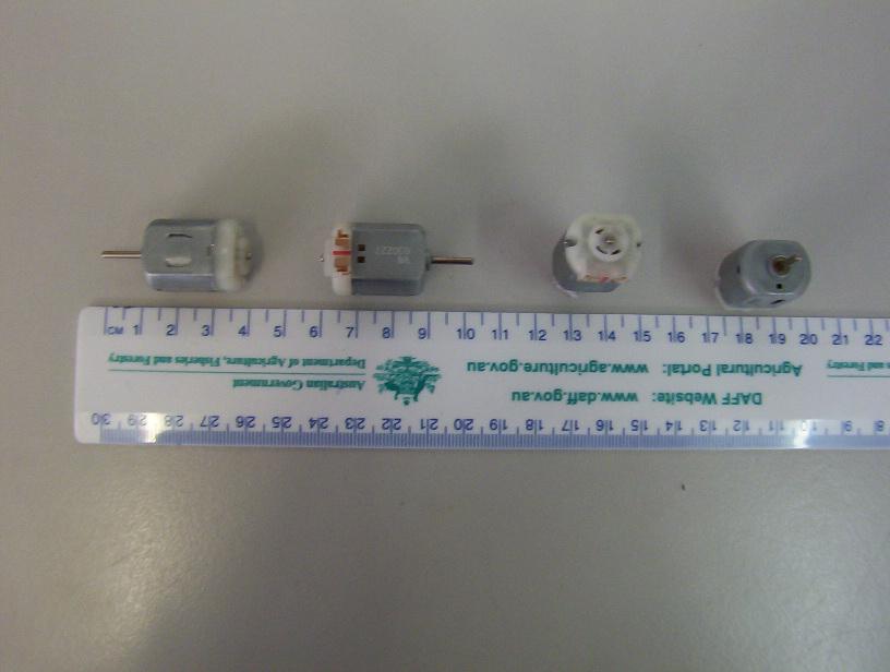

Para el tema del motor, lo mejor es buscar algo en plan Motores-Mabuchi-Juguetes, como este:

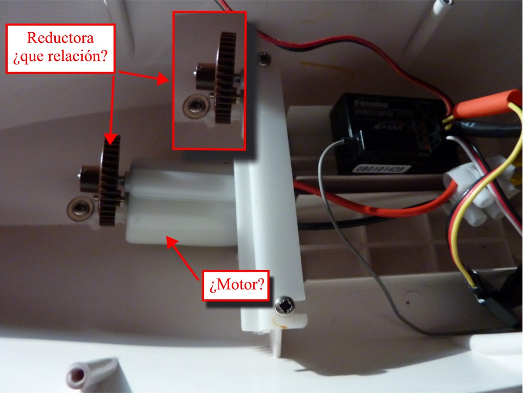

Otra opción, la mas heróica es matarse por e-bay buscando alguien que venda ESOS motores:
¿Podrías poner las dimensiones de esta belleza?
¿Que relación de reductora lleva?

ese tamaño de motor es el tipico de cualquier juguete de crios ( creo que hasta la 'batidora del colacao' es el mismo modelo, se la tuve que desmontar al crio porque se le solto una soldadura y es de esas dimensiones )
en caso de necesidad, en cualquier chino encotraras reopuestos ( juguetes a pilas )

Hola nauti-tucu, el pirata esta en el pueblo desconectado del mundo............... Sobre el tema del barco mi intencion es quedar el motor de serie y poner una bateria de plomo de 6V/1.3A es la mas pequeña que he visto...La reductora tiene 42 dientes, sobre el variador me podeis ayudar es el tema que mas me esta volviendo loco, porque el que os pongo en la foto no funciona!!!!! ES VASTANTE BUENO ó cual me recomendais que sea bastante economico. Un saludo
Eslora: 36 cm
Manga: 13 cm
