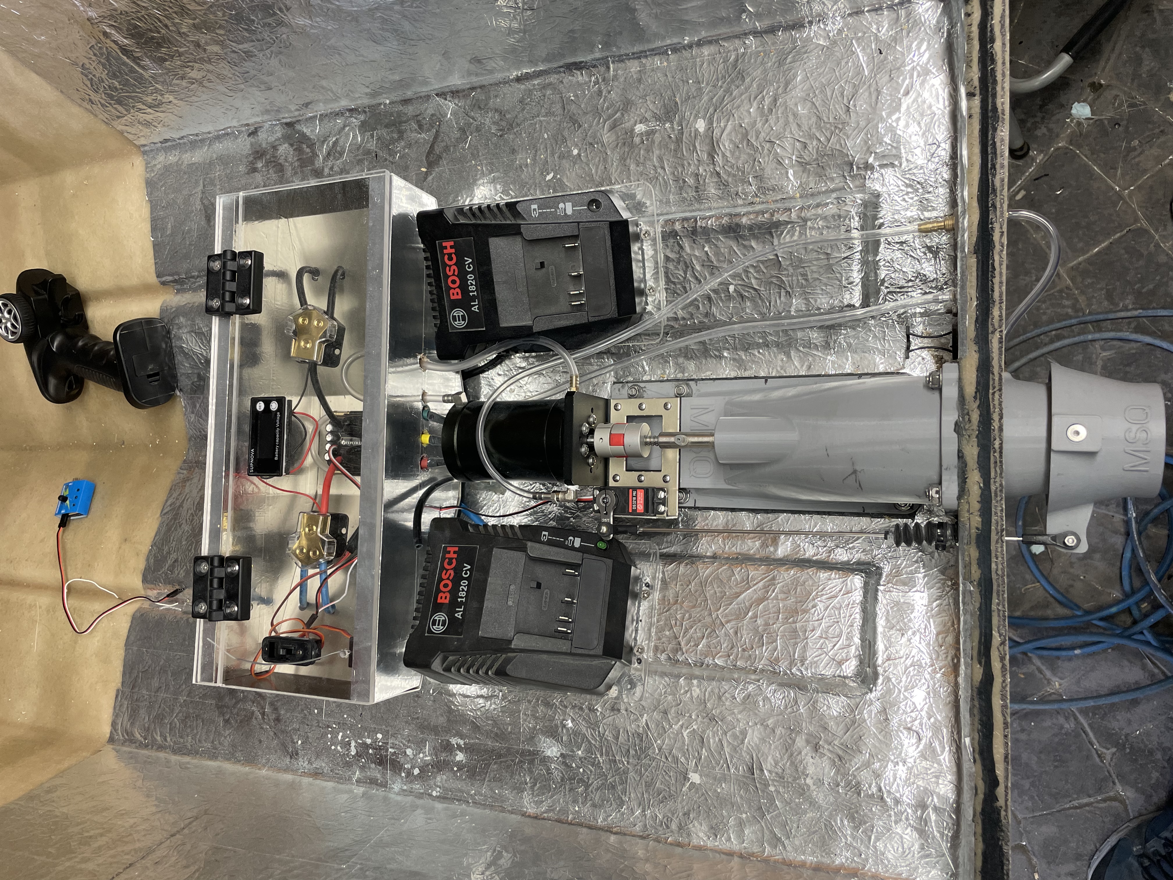

Estoy intentando hacer un barco teledirigido, y que pueda ser conducido por un niñ@.
No se si me explico, como los coches de batería, que el padre le puede quitar el control con un mando a distancia, pero en barco.
Aun estoy liado con la fibra, pero tengo el sistema eléctrico a medias.
Mi pregunta es:
-Como puede pilotarlo el niño (creo que con un probador de servos, y un potenciometro) , y al mismo tiempo que le pueda quitar el control desde un mando a distancia??
Creéis que es posible? Todo eléctrico, sin mecánica.
Un saludo y gracias de antemano, adjunto alguna foto.

Bonito Yate, me gusta lo bien organizado que lo tienes, se ve estupendo.

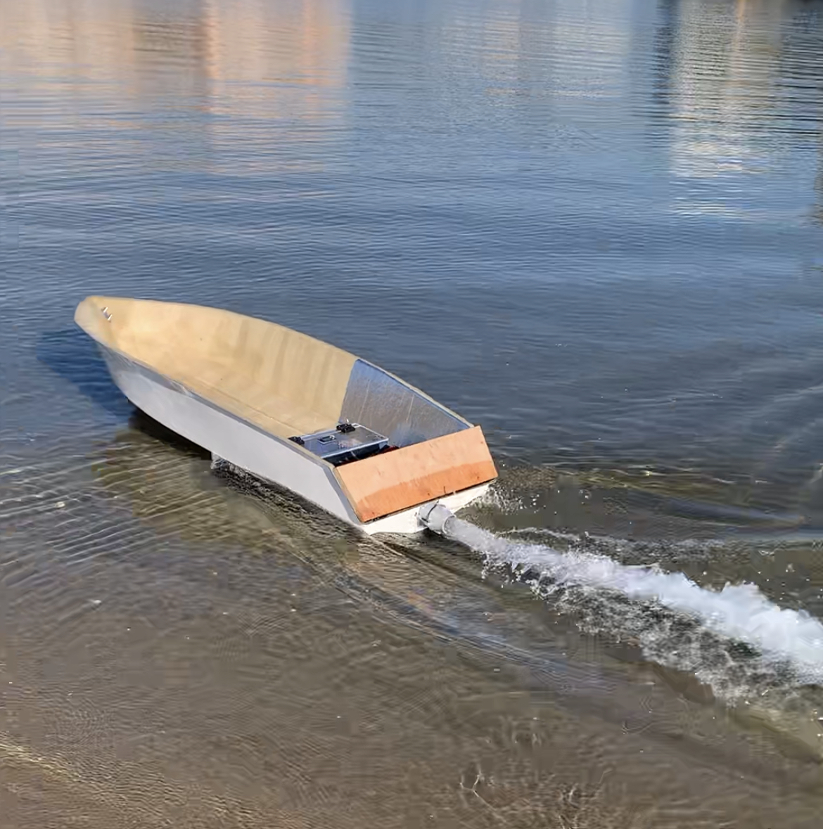

En la prueba de agua sale bastante de la línea de flotación, ya de por sí, la forma de ese casco con escalones y carriles, planea con poco gas pero al no tener obra muerta que le de más peso y lo asiente tiende a salirse del agua, sobre todo al ser turbo jet.
Has pensado en ponerle unos sustentadores en popa para controlar el planeo?, son del tipo que montan las motoras de velocidad (planeadoras) y que pueden gobernarse con un servo desde la emisora.

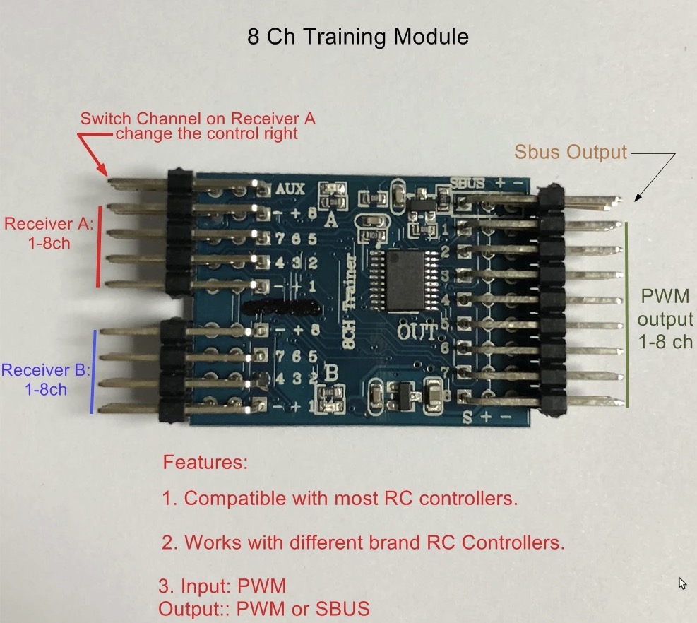

Compré en Aliexpress, una cosa así.
Puedo asegurarte que funciona estupendamente, se trata de un doble mando con dos emisoras, para que te hagas una idea, tengo puestas una Futaba y una FlySky, desde una se programa para que el mando lo tenga el profesor ó el alumno, así cuando hay algún problema, se hace cargo el profesor con un simple interruptor.
Ventajas, el mando es inmediato y sin necesidad de cables engorrosos entre ambas emisoras, y lo mejor es el sentimiento de seguridad que tiene el alumno (sea tu hijo o no), sabiendo que tiene una persona al lado que va a retomar el control cuando no sepa qué hacer.
Inconveniente, que hay que programar cada emisora por separado, pero bueno, lo mismo hay que hacer si es cableada.
Gracias por enseñarnos tu trabajo que me parece excelente. acuérdate de sellar todo, el agua tiene la mala costumbre de estropear lo que toca y tú tienes muchos tubos de silicona con presión.

Motor SSS 360 kw 56104
Controlador Flycolor 150 A
Jet MSQ de 70 mm (ahora tambien los hacen con marcha atras)
El receptor y la emisora era de lo mas barato.
Todo de Aliexpress

En cuanto a salir el casco del agua, tienes razón, pero quiero verlo acabado con el peso del niño.
Quieres decir que el chaval va dentro?
