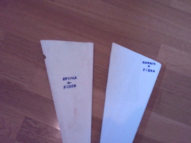

Hola a todos !!!
Tenia varias duduas a la hora de entelar una ala volante, hice varias pruebas del nuevo metodo que alguna vez habeis comentado por aqui, y la verdad que no queda mal y durito (barniz+fibra)...Pero no tiene nada que ver como siempre se a hecho con Resina, queda mucho mas duro, mas rigido,no flexa nada....Dejando caer un punzon bien afilado, Barniz+fibra no lo aguantaba, la Resina si...
