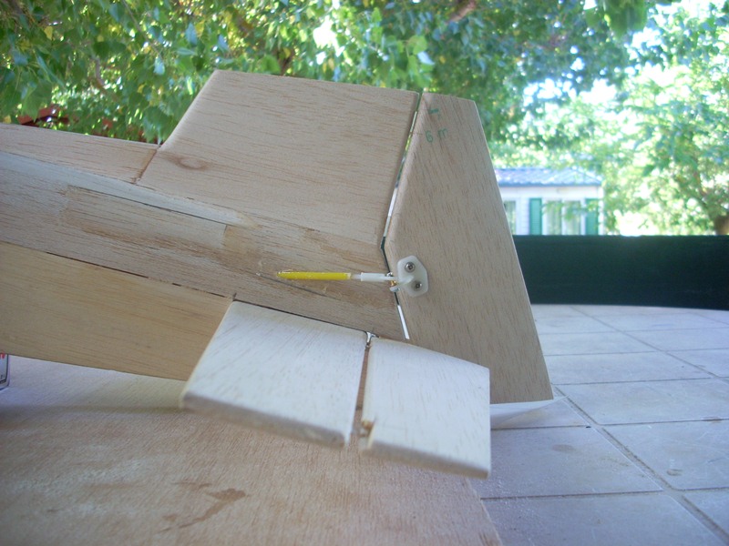

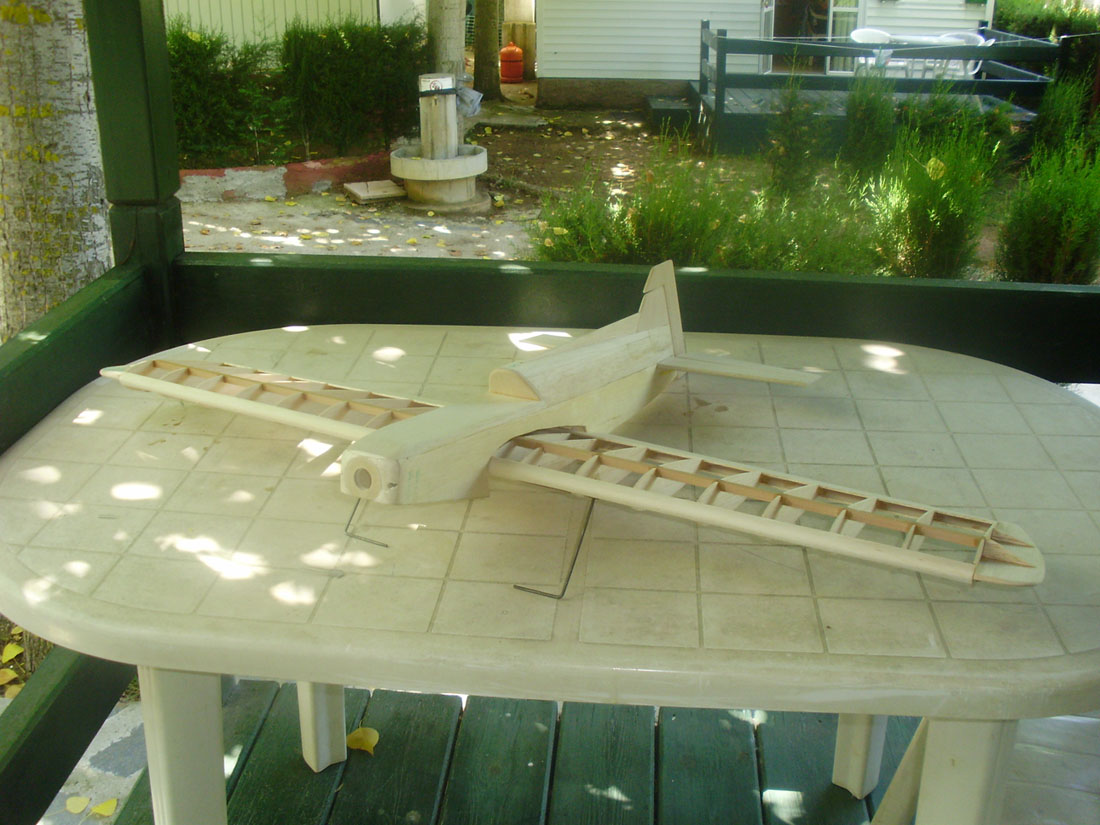

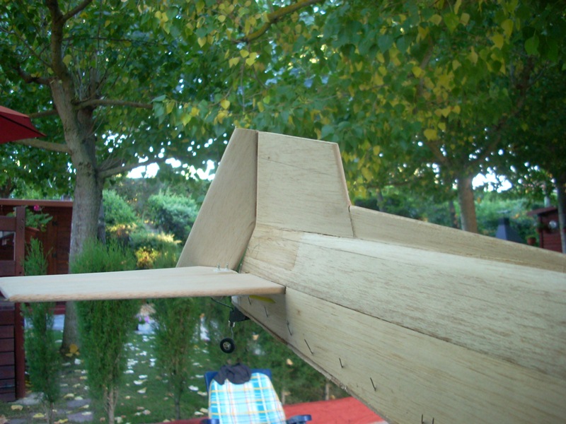

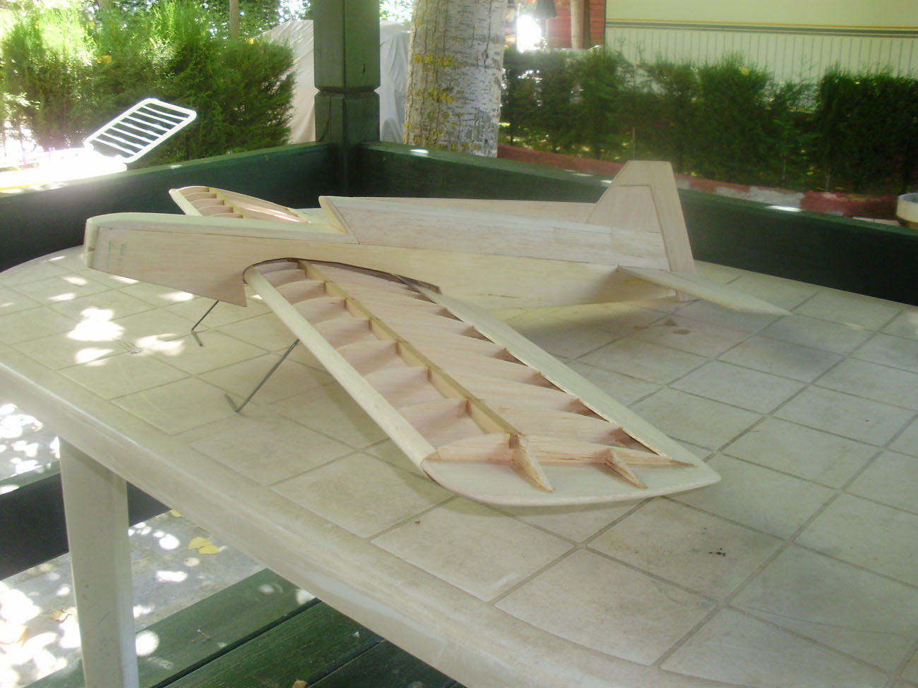

Lo prometido es deuda, hay están las fotos de mi BARON, lo único que creo que merece comentario es la única modificación en el timón de cola para su versión en RC.
Por Maño
#971986
Hola Madmondi, veo que prospera rápido. Si me permites una opinión, podrías aprovechar para ponerle alerones y así tener un control acrobático acorde con las líneas del modelo. Si no te quieres complicar mucho, pueden ser del tipo plano como extensión del borde de salida. Este tipo de alerón no es el óptimo pero es efectivo y lo he visto en muchos aviones de acrobacia, tienen la ventaja de la simlicidad y que incluso se pueden poner con el avión ya terminado.
Seguiré tus progresos, saludos.
Por madmondi
#971993
Gracias por tu opinión Maño, pero aunque en las fotos no se aprecia lleva alerones como el original de vuelo circular (Aunque en vuelo circular le llamábamos flaps),toda opinión es bienvenida.
Por movich
#972293
El abisagrado del timón de cola normalmente va vertical o inclinado hacia atrás para que al usar el timon tienda a levantar el morro para no perder altura en los giros.
Tal y como está yo creo que al usar el timón de cola se producirá un efecto contrario al deseado.
Es una opinión. Que ablen los ingenieros... :D

Por bonet
#972427
Buenas.
Opino lo mismo que Movich, creo que el timón de cola debería quedar vertical al plano de cola.
El avión bajara el morro cuando utilices la dirección.
Sobre el modelo en si, pues tiene la pinta de quedar un avión tipo Fun fly magnífico.
Por madmondi
#972740
Ostias,pues ahora que lo dices si que creo que tal vez tengas razón, aunque solo sea aplicando la lógica aerodinamicamente hablando creo que tienes toda la razón, de hecho estoy intentando recordar algún aeromodelo con el timón de cola así y no recuerdo ni he visto ninguno, muchísimas gracias por tu opinión, este miércoles vuelvo a subir al camping y lo corregiré, pondré fotos, muchísimas gracias.
Por movich
#972850
Ya que lo tienes que modificar ten en cuenta que la superficie del estavilizador vertical (con timón de dirección incluido) suele ser = Superficie/10.
Y el timón de dirección suele ser entre 1/2-1/3 de la superficie total del estavilizador vertical.
Ahora tendrias que canviarle el nombre, yo havia pensado en "Barón Tuning" o "El Barón de Madmondi" :lol:
Saludos y suerte con el proyecto.
Por madmondi

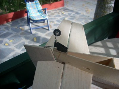

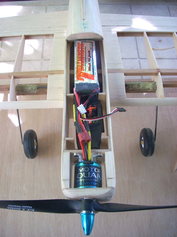

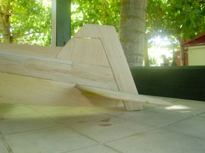

Por madmondi
#975481

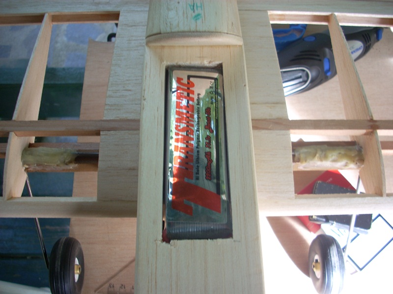

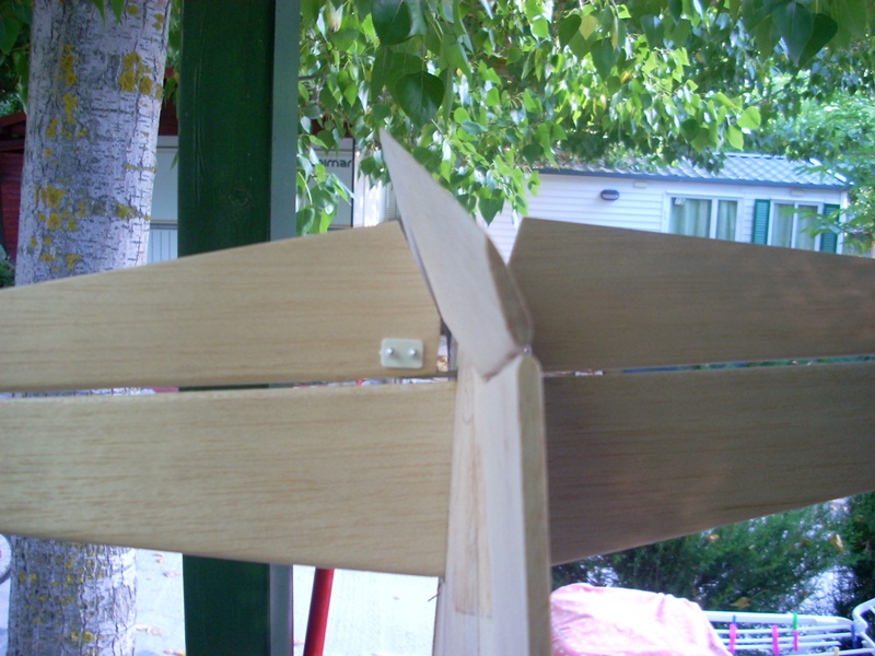

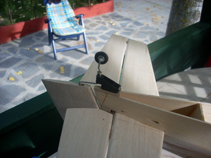

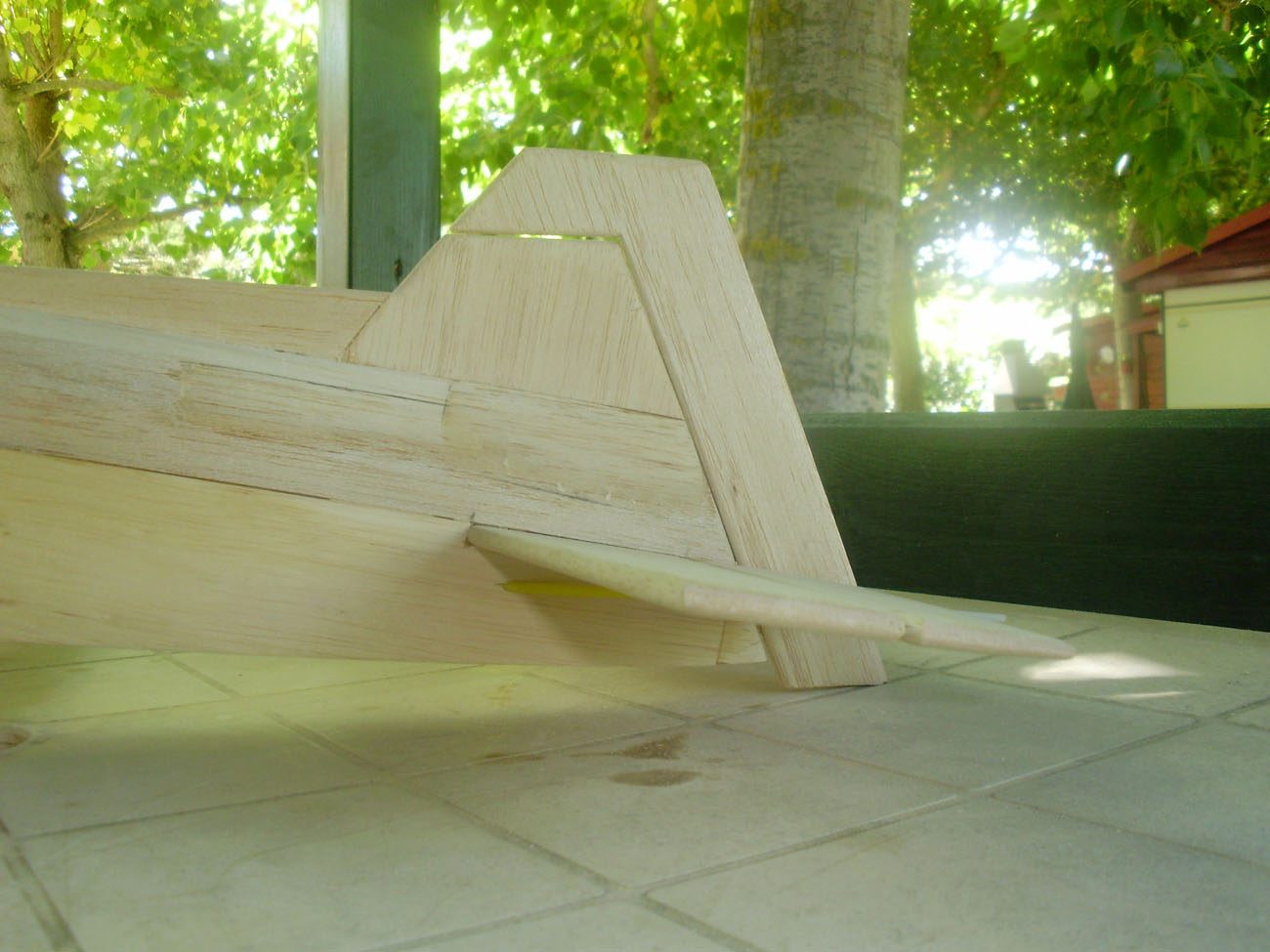

Bueno, lo prometido es deuda, este fin de semana he vuelto al camping y continuo con el baron, aquí os dejo dos fotos, una del timón de cola que he modificado dándole mas superficie como me aconsejasteis y poniendo la deriva en vertical, he procurado mantener la misma forma original y creo que no ha quedado mal, la otra foto es de la electrónica de potencia y he conseguido obtener un centro de gravedad muy aproximado, el morro no se va para atrás y incluso pica ligeramente de morro.Ademas ya he puesto la rueda trasera conectada con el timón de cola que no sabia como hacerlo por la distancia entre ellos y la verdad es que funciona mas que bien, después he integrado la batería justo encima del ala para obtener un buen centro de gravedad y he recortado lo que es la cabina para que entrara la parte superior de la batería, así solo me queda chapar con balsa de 2 o 3 mm. y poner el plástico de la cabina y queda prácticamente igual
Espero vuestros comentarios.
Gracias a todos.
Por movich

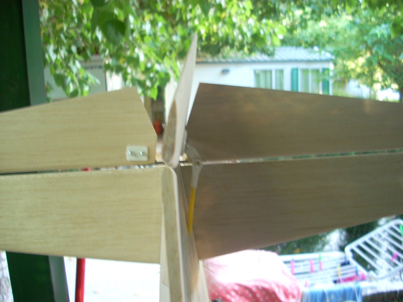

#975562
Wow te a quedado de diseño :shock:
Como lo has avisagrado? parece que el timón sigue dos ejes diferentes.
Podrias poner alguna imagen en la que se vea el timón tope acia un lado?
Por madmondi
#975568
El abisagrado lo he hecho solamente en la parte de arriba, la que forma un angulo de 90 grados con respecto al estabilizador,y hay tienes las fotos girado a los dos lados y otra de perfil.
