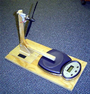

Yo me he hecho uno parecido al de la foto y no uso pesa digital, simplemente el motor tira de una barra de torción (cuerda de piano de 3 mm.) y el brazo donde se sujeta el motor mueve una aguja que indica el empuje.
Logicamente tienes que previamente calibrar con pesos conocidos la escala indicadora de empuje.

Saludos a todos, yo lo que uso es un dinamometro, creo que es la forma más precisa de ver el empuje que tienes en el modelo,
con el avion montado y listo para volar, le ato un extremo del dinamometro a la rueda de cola y el otro extremo del dinamometro a un sitio fijo (pata de la mesa de trabajo) le doy gas y al tirar el motor, el dinamometro me dá los gramos de empuje, yo tengo dos, uno de hasta 1 Kg. y otro de hasta 5 Kg. depende del avion que ponga a prueba uso uno o ol otro y si quieres rizar el rizo, conectas un amperimetro en la bateria y sabras el consumo que tienes.
