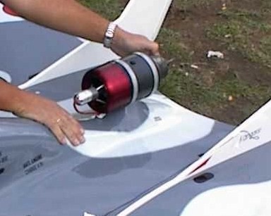

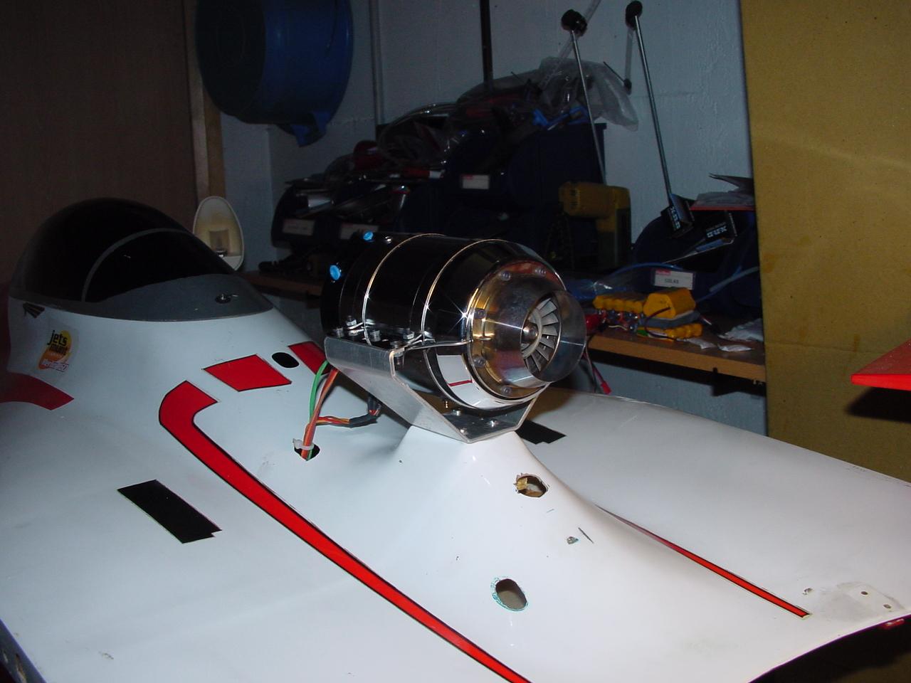

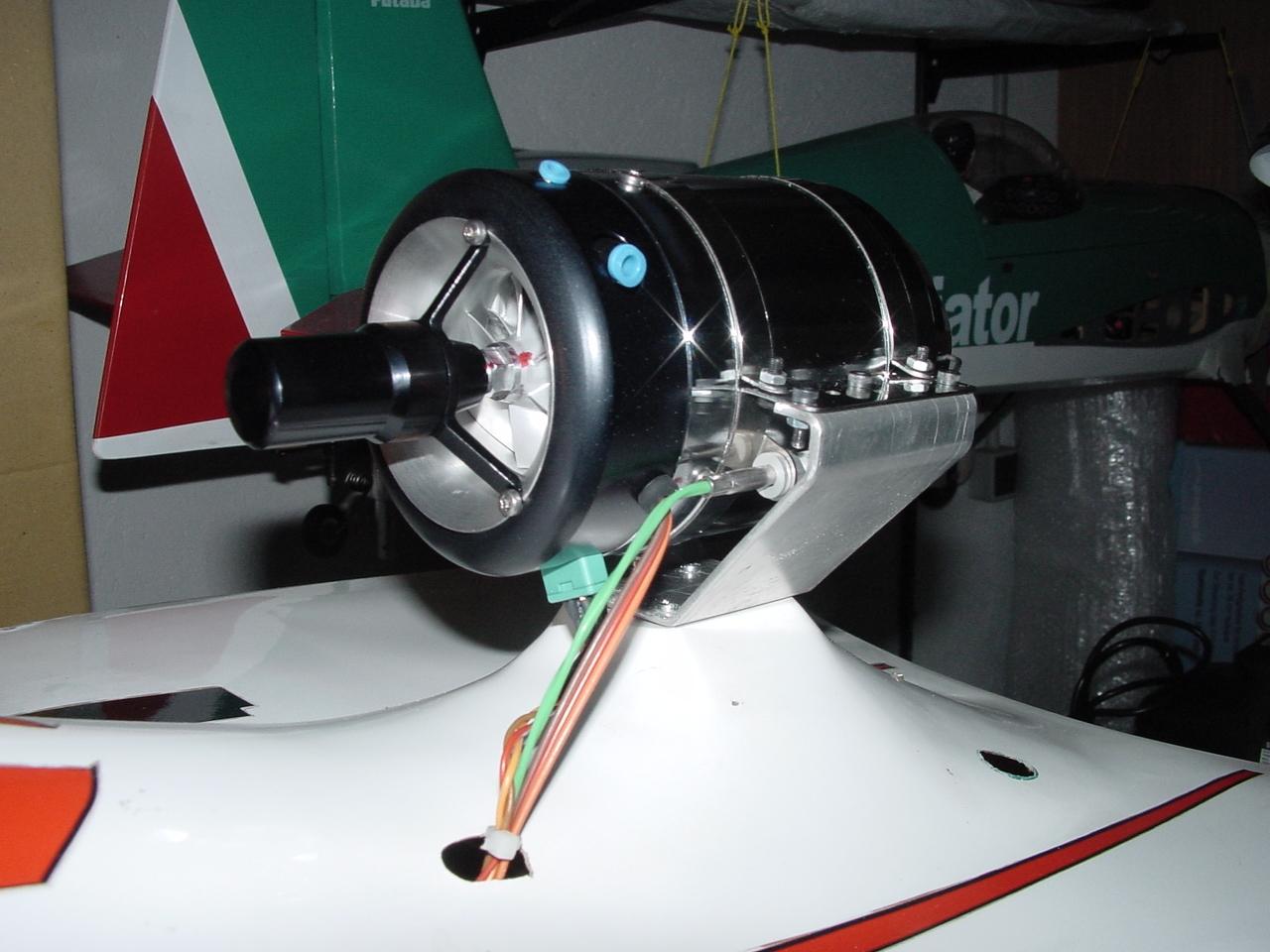

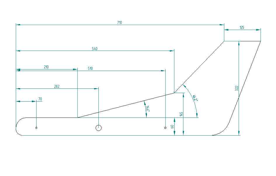

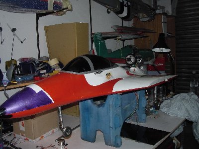

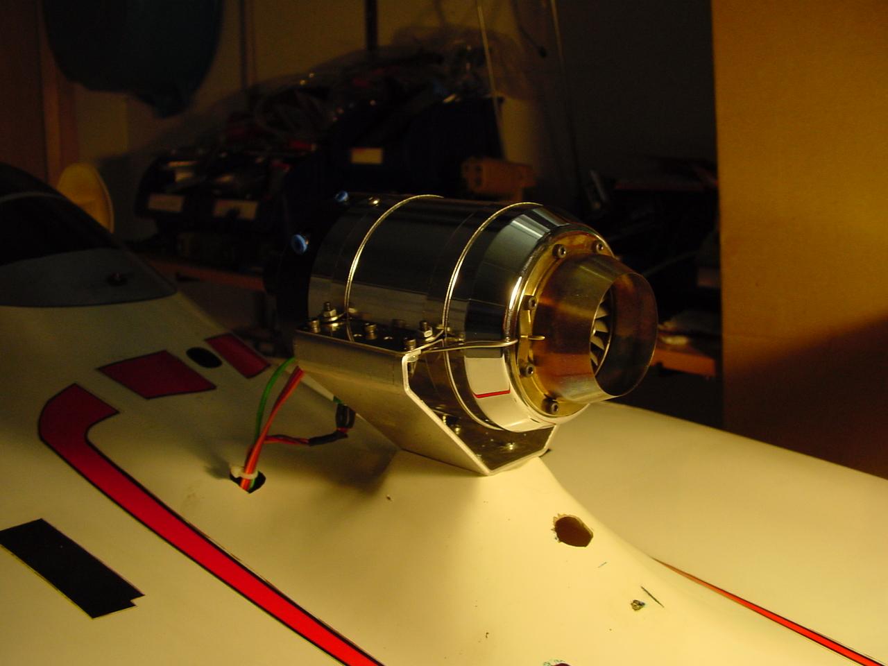

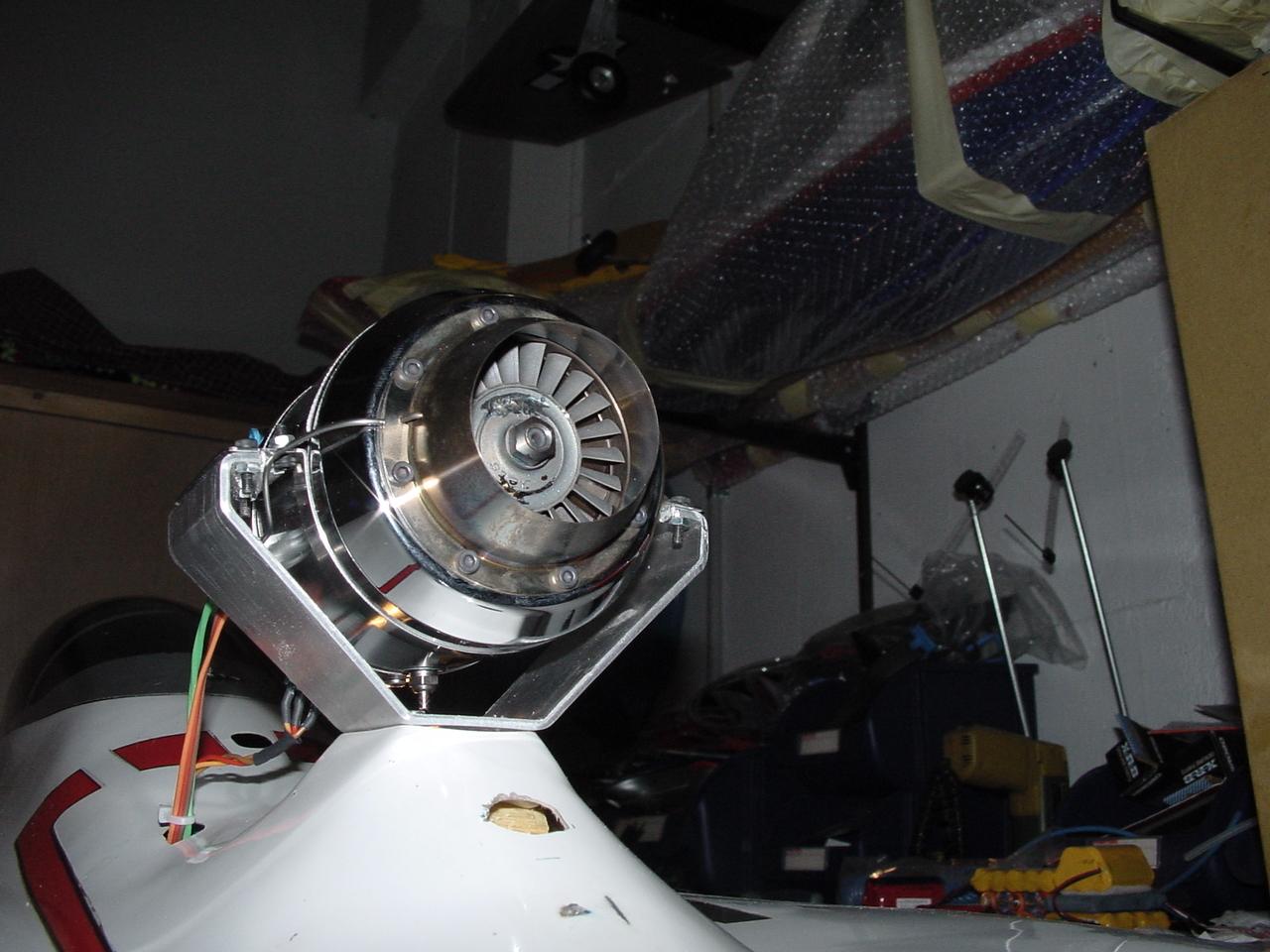

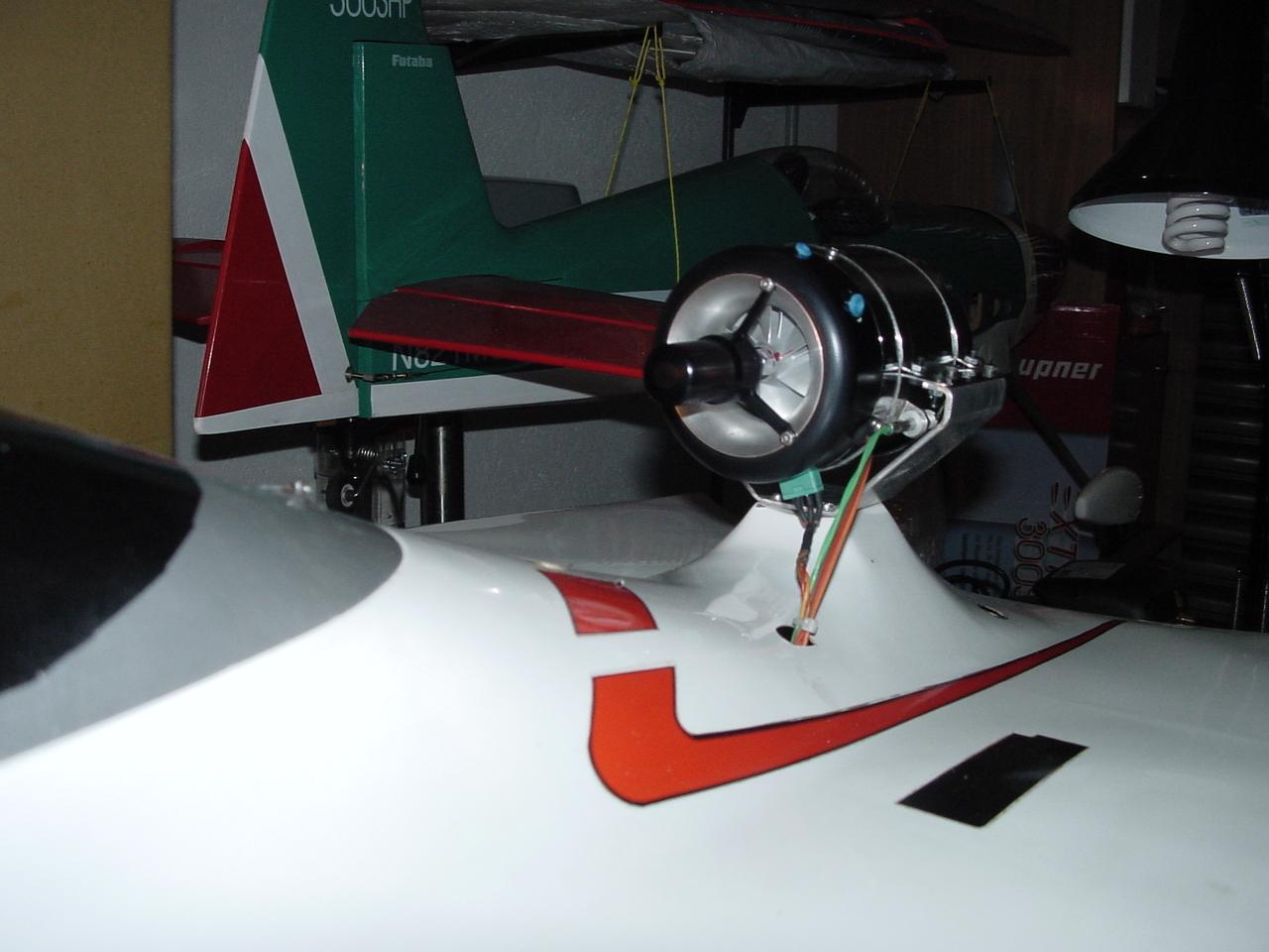

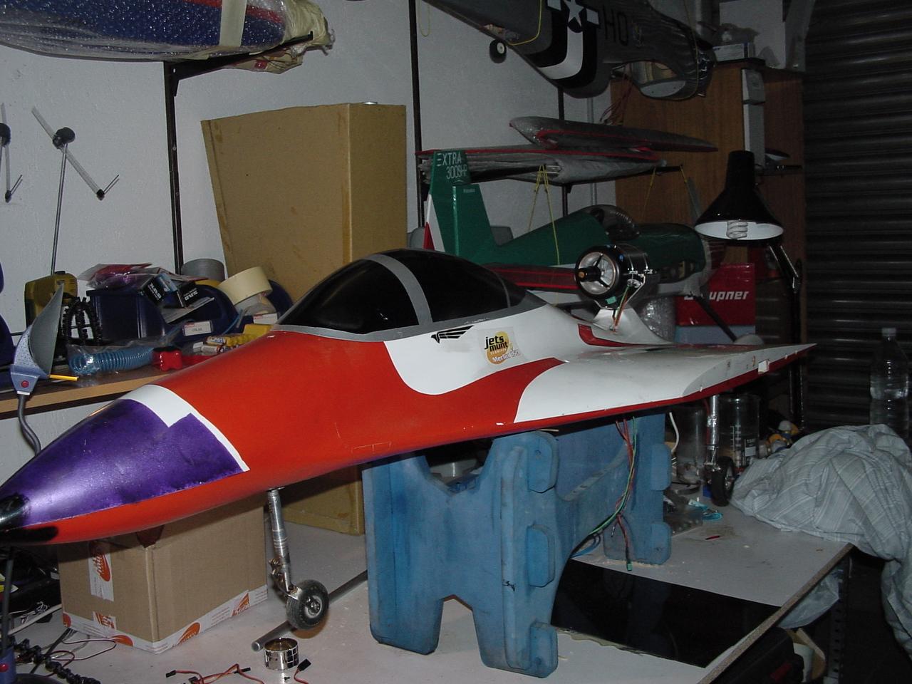

Los que habeis montado un Kangaroo me gustaría que me dierais opinion de como he montado la turbina (invertida) y el bastidor, Esta a una altura correcta? Muy alta? Muy baja?
Comentarios por favor!!!! :lol:
Última edición por MireLaia el Mié, 11 Nov 2009 21:39, editado 1 vez en total.
Por Luis Aceituno
#886059
.. la incidencia de la turbina es la que tiene la base de la misma, es decir que el soporte que te has fabricado deberá de mantener la turbina paralela a la base.
..y cuanto más baja vaya, mejor.

Por MireLaia
#886105
La parte mas baja de la turbina va a una altura de 1,5 cm sobre el soporte del avion, yo creo que esta bien no?
Y efectivamente es paralela a la base y a la cuerda alar.
Por Luis Aceituno
#886126
El "momento" de una fuerza es igual a la fuerza por su brazo. Es decir que aunque parezca poco, has aumentado ese momento que hará que cuando aceleres, tienda a picar. Lo puedes corregir dándole más altura de atrás, de la salida de gases, pero habrá que probar cuanto..
Desde luego, lo que sí tengo claro es que con ese pedazo de motor subirá a la ionosfera!! :D

buenas... chulo el cangaro por que no pones muchas fotos del proceso de construccion... yo estoy (intentando) montar uno que esta muy verde... y no se por donde agarrarlo... gracias
Por kel
#886173
Hola Mirelaia, lo que me parece ver es que tambien tienes la bujia invertida y esto de va a dar problemas en el arranque, ya que hasta que se incendie va a entrar mucho gas y luego vas a tener una llamarada, luego una vez prendido ya esta pero la bujia cuanto mas vertical mejor :)
Por gaspar
#886176
Luis,
no te lies mucho en hacerlo nuevo, simplemente, si te cabe, atornilla el motor por debajo del soporte para bajarlo lo que se pueda, y lo calzas por delante con unas arandelas para que el culo quede mirando 3-4º arriba, despues en vuelo ya lo acabas de trimar. O calzas toda la bancada, lo que se mas facil.
El motor es en arranque keroseno, le da igual estar al reves, arranca bien en cualquier posicion.
GAspar
Por MireLaia
#886390
Gracias por los consejos. Vengo del taller de analizar la viabilidad de vuestros consejos.
Un problemilla, no puedo poner las lenguetas por debajo del bastidor por dos motivos:
1.- Tendria que recortar las lenguetas de soporte de la turbina porque al ir por debajo tocan en su extremo con el pliegue de la chapa (esto es resoluble).
2.- La sonda tocaria el bastidor de aluminio, podría girar la turbina pero entonces tocaría la bujia con la parte superior del bastidor.
Por calzar la turbina no tengo problema lo puedo hacer en la base del bastidor o en la base de union de la turbina. En ambos sitios es facil.
Si solo es un problema de trimado calzo la turbina. A mi me preocupaba por inviabilidad de vuelo con esa separación, si es algo resoluble con trim, no me preocupa.
Por Luis Aceituno
#886408
Vale, es cuestión de trim.. pero no aceleres mucho puesto que la presión será tremenda en toda la panza (que es sustentadora) y no conviene hacer esfuerzos extremos. Además insisto que con ese motor hay potencia de sobra, así que mejor que sobre.. :wink:

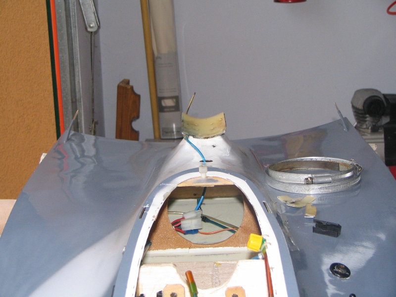

Gaspar, hace mucho tiempo, había hecho a su kangaroo un apaño que personalmente me gustó mucho. Le serró literalmente la joroba y le dio la vuelta pegándola en su mismo sitio pero al revés, es decir le hizo una cuna hacia adentro para que al instalar la turbina quedase como un Hot Spot. No tengo fotos de ello, pero es probable que Gaspi tenga algo para enseñarnos.
Sinceramente es un "mod" que realmente vale la pena.
Saludos,
#886417

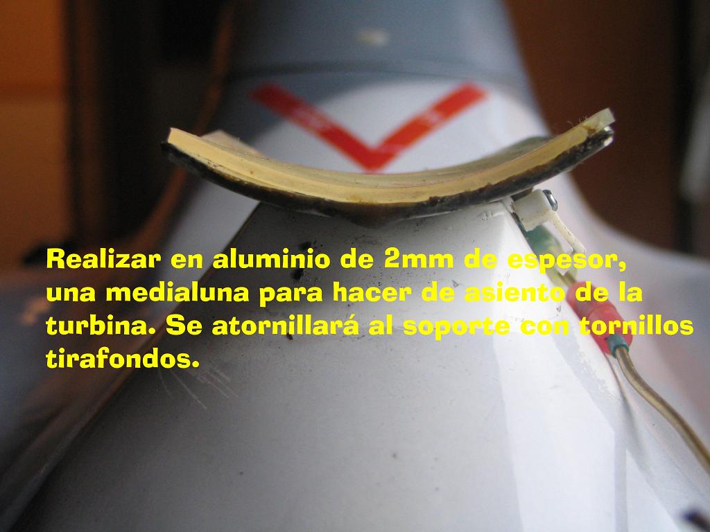

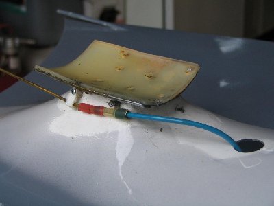

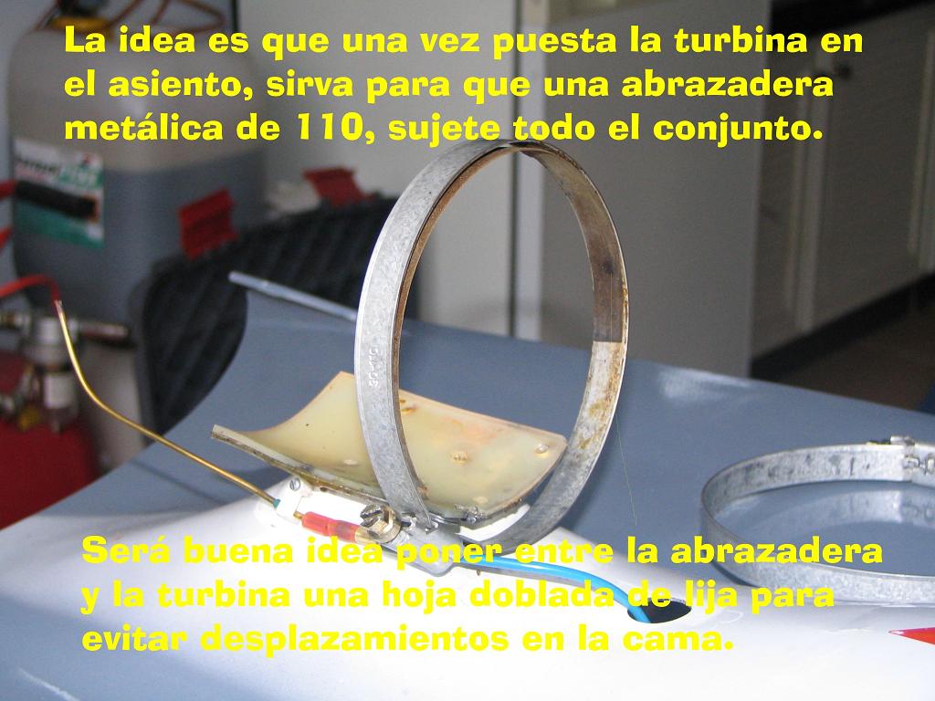

Hola: :D
Pués yo cuando monté el mio, tube la misma duda, la bancada, pero Manolo me dijo que hiciese así.
http://picasaweb.google.com/cmjets2007/ ... 9031679042
Y efectivamente lo hice y sin ningún tipo de problemas de incidencia ni nada de nada. Ni me chocaba la sonda de temperatura ni la bujia me dió problemas de ningún tipo. A pesar de llevar una turbina mas grande y pesada que la Merlin.
Solo hacen falta dos abrazaderas de ferretería del diámetro apropiado y con el Dremel y un poco de pericia, taladrar en diagonal la "chepa" y colar la brida de un lado para el otro. Fácil de montar y de desmontar, incluso en la propia pista con solo un destornillador plano.
Un saludo. :wink:
Por Luis Aceituno
#886439
Hola Carlos,
la idea es la más simple que hay pero corre su riesgo. Solo piensa que la superficie de apoyo contra la turbina es bastante pequeña y la carcasa de esta se suele calentar bastante. Esto hace que el material se ablande, que junto a la presión de las abrazaderas al sujetarla firmemente, producirá una marca en la turbina ante cualquier golpecito.. o incluso sin el.
Sin embrago con la cama que yo tenía, (con su separador de silicona para aislar la célula de la temperatura) aumentas esa superficie de contacto lo que la presión se reparte más y es más difícil una deformación y junto al sistema de las abrazaderas de Manolo, creo que hace una buena opción.
A ver si Gaspar tiene alguna foto de su apaño, que merece la pena..

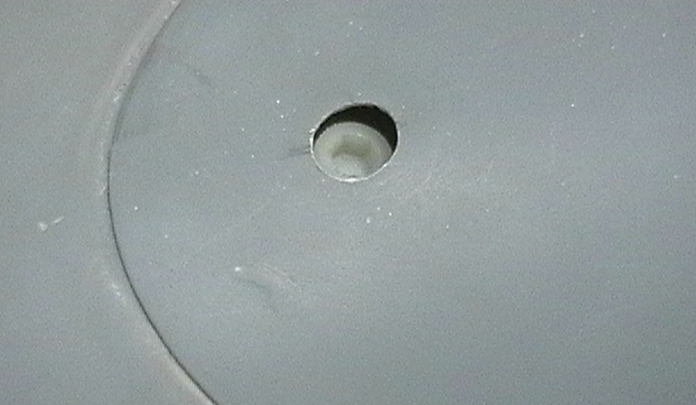

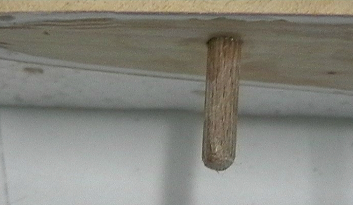

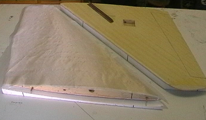

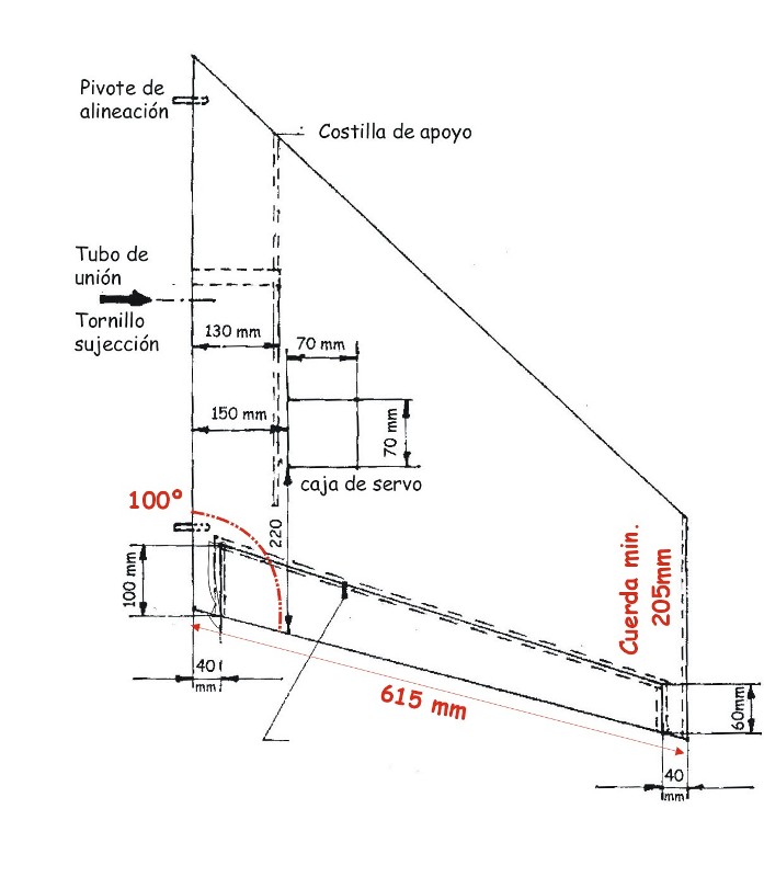

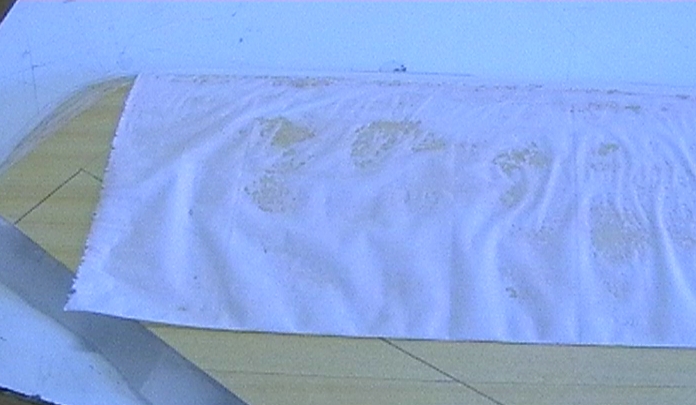

Por Luis Aceituno

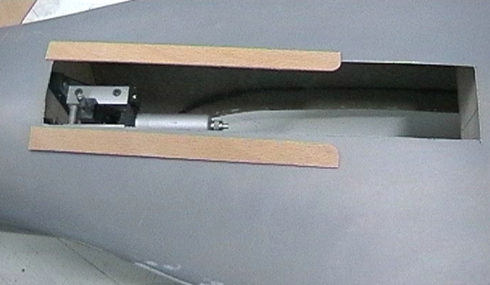

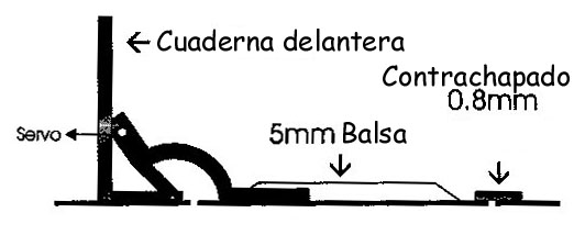

#886982

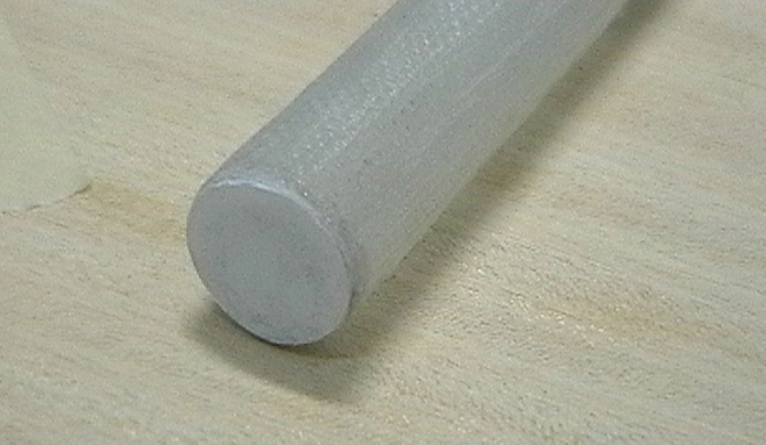

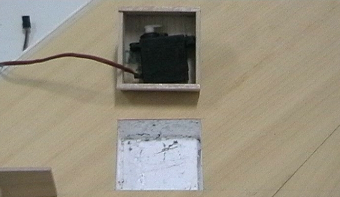

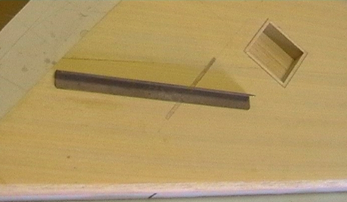

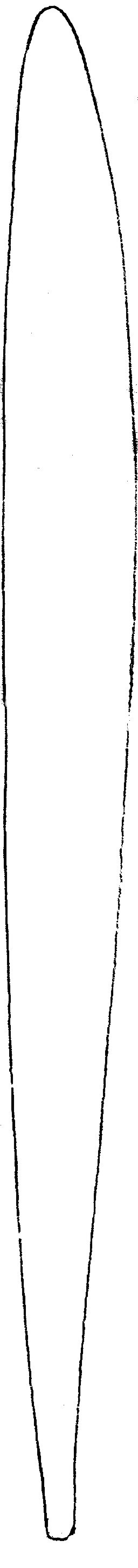

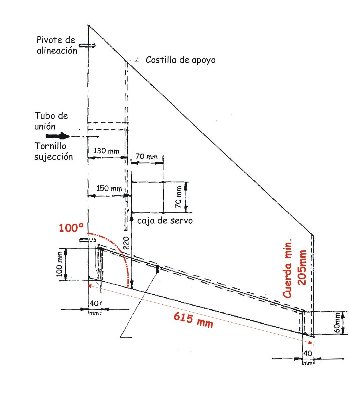

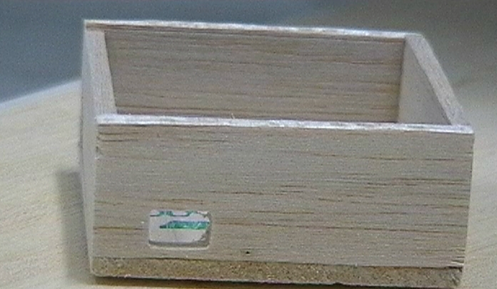

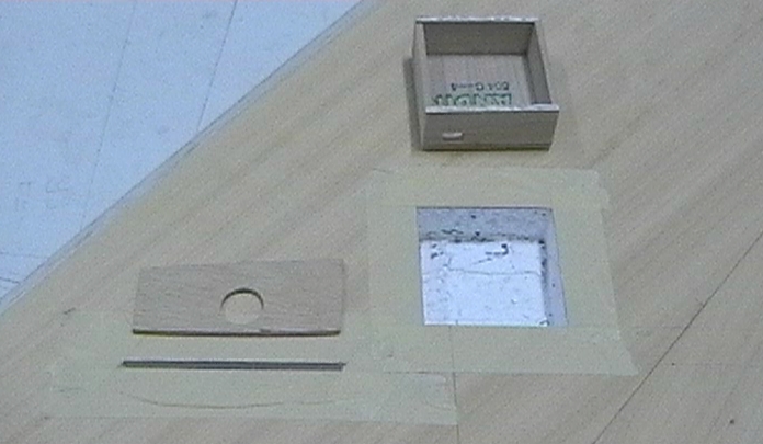

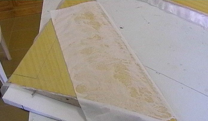

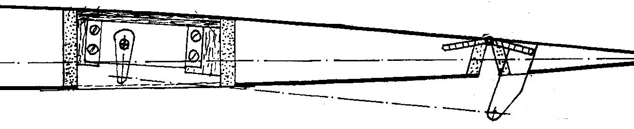

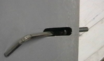

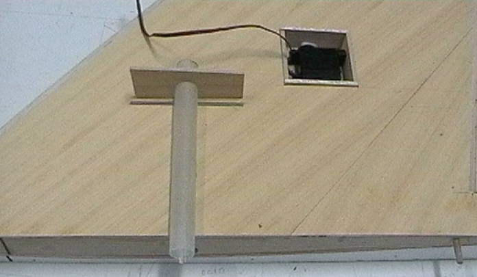

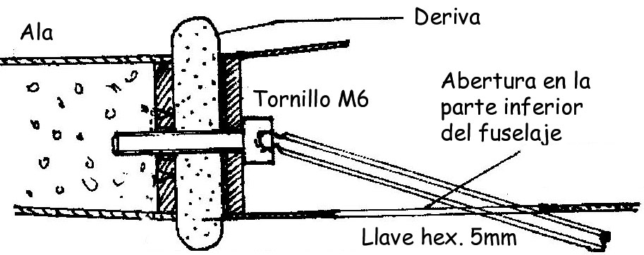

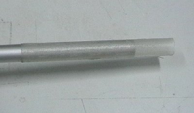

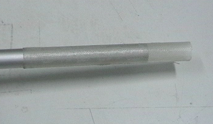

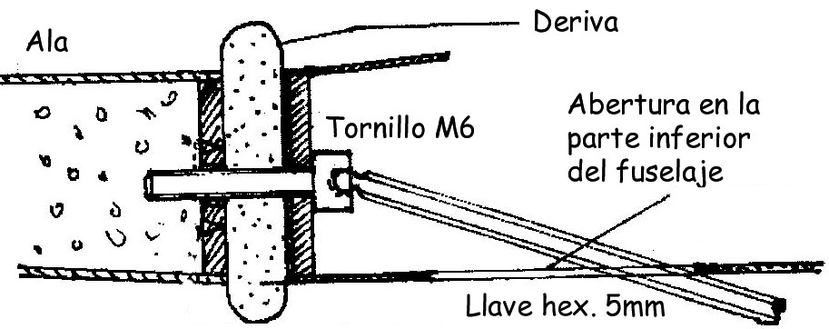

Añado información de construcción de las alas. En este caso las fabricaba en porex enchapadas en balsa con abisagrado en pilplay, y en el borde de ataque una mecha de carbono o kevlar bien empapada en micro balones y epoxi. El borde de fuga llevaba unas telas de 125gr. en su intradós y extrados, de unos 50mm de ancho, lo que le daba una robustez tremenda. También llevaban unas medialunas de fibra o kevlar/carbono en la zona de la costilla flotante..
Posteriormente, ya en limoncillo, me ayudaba a hacerlas un gran amigo al no disponer de tiempo..
Ojo con la costilla flotante que era el sistema de alineamiento de las alas y sobre todo el truco de por que mis kangaroos aguantaban tantos G´s.
Pines de alineamiento en redondo de madera de haya y sujeción de las alas mediante tornillo allen de aluminio a la costilla del fuselaje.
El acabado siempre en tela de 25gr. con aparejo y pasta de carrocero. Pintado bicapa al gusto.. acabado en barniz semi brillante.
ala con deposito.jpg (32.77 KiB) Visto 4937 veces
Última edición por Luis Aceituno el Jue, 19 Nov 2009 1:16, editado 3 veces en total.

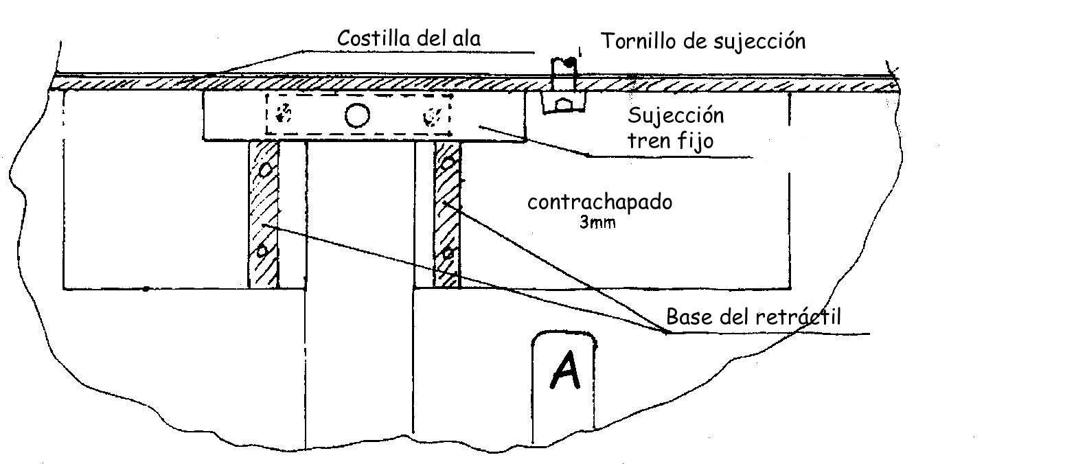

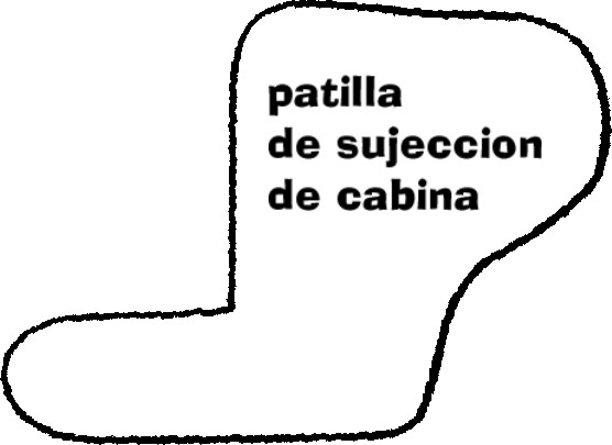

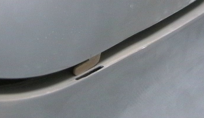

Por Luis Aceituno
#886991

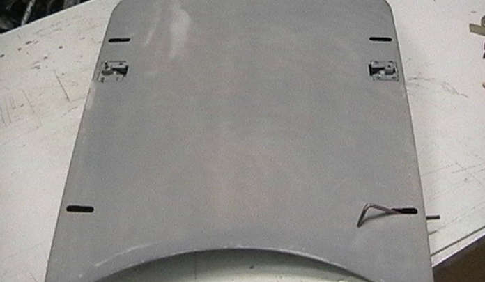

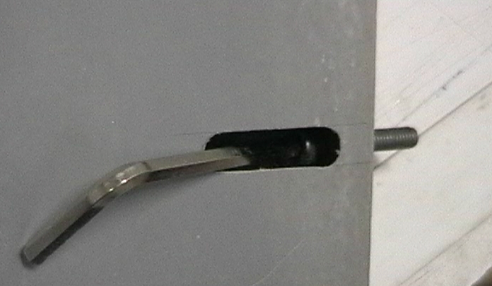

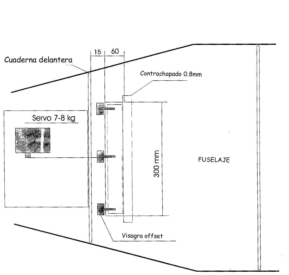

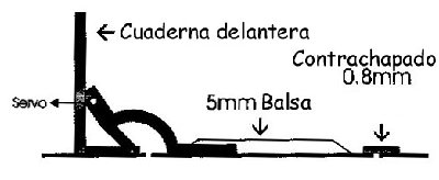

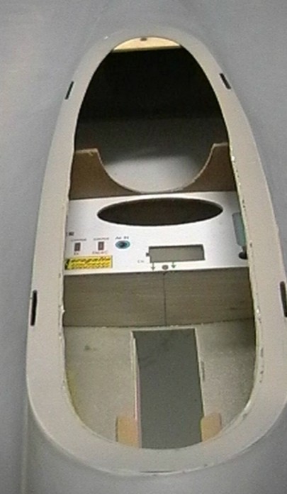

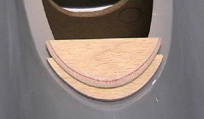

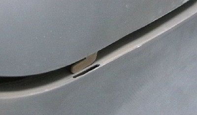

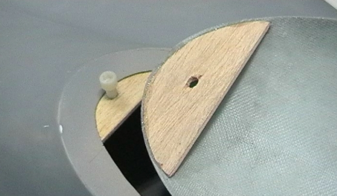

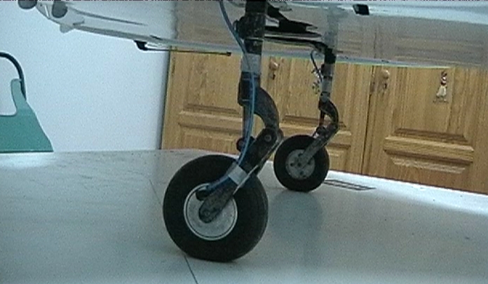

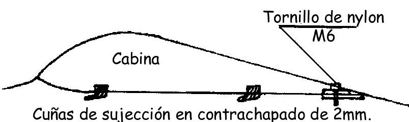

Un poco de info del fuselaje..

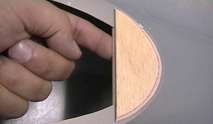

Fuselaje en fibra de vidrio, con refuerzos de carbono y kevlar. Cuadernas de espuma de poliuretano enchapadas en fibra de 100gr, reforzadas en zonas estratégicas. Costilla y sujeción del tren en contrachapado de 5mm. y cuaderna de sujeción del tren delantero en contrachapado de 10mm.

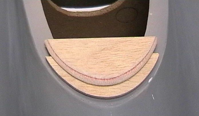

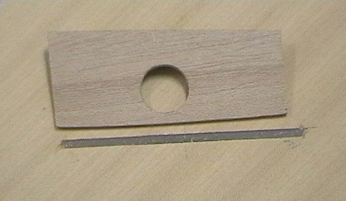

Última edición por Luis Aceituno el Sab, 14 Nov 2009 20:03, editado 1 vez en total.

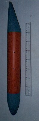

Por Luis Aceituno
#887003

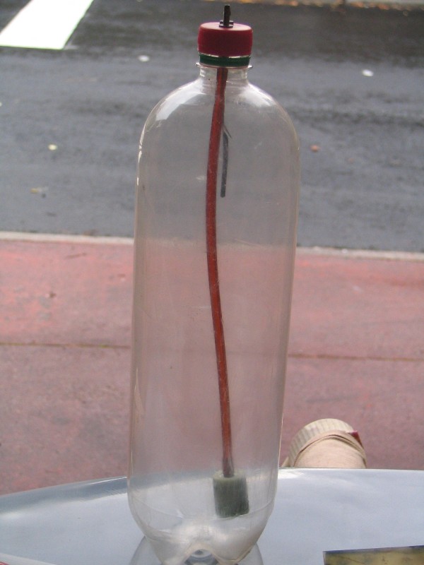

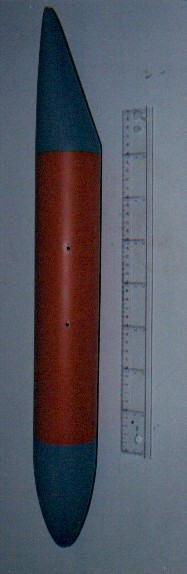

Un superdepósito gratis..
Por cierto, ¿sabéis que si llenáis de agua una botella de coca cola de 2 litros hasta su boca y la cerráis con su tapón sin que entre aire.. La podéis tirar al suelo con toda vuestras fuerzas sin que se rompa?

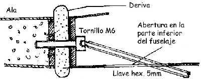

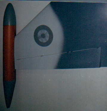

Por Luis Aceituno

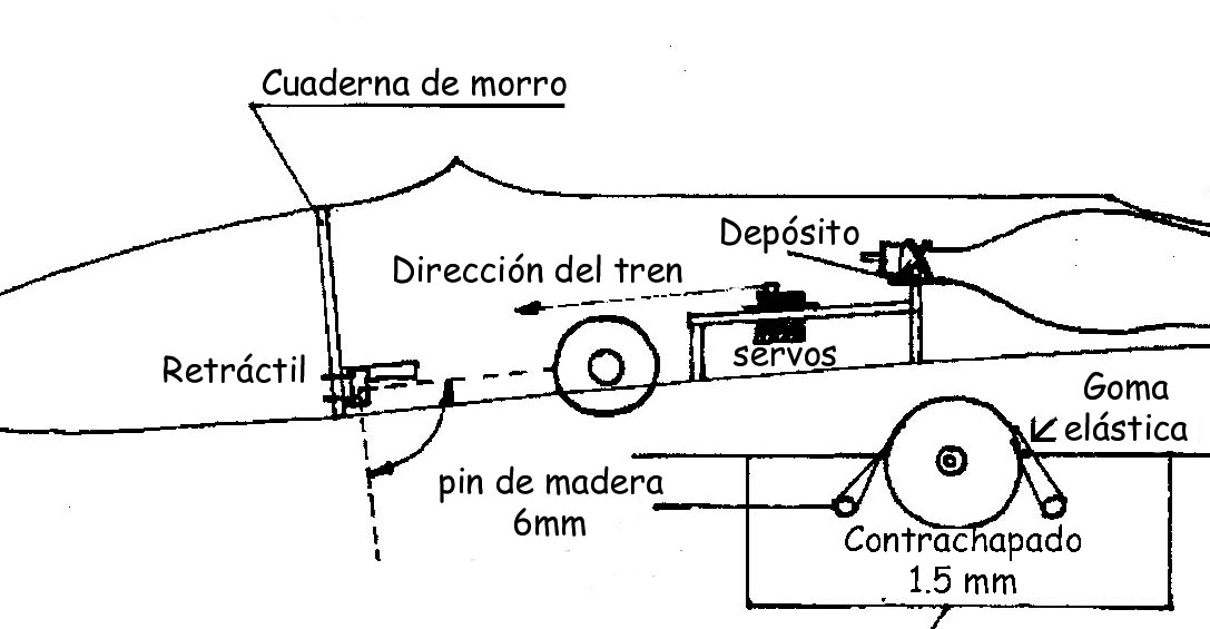

#887007

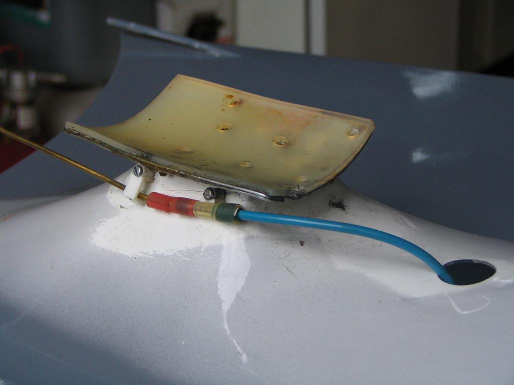

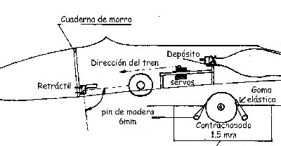

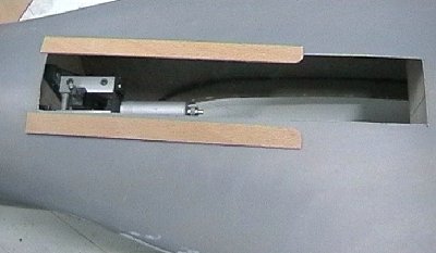

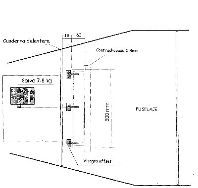

Y una foto final donde se pueden apreciar las transmisiones de mando para las derivas. Esas trasmisiones se conectan al servo de la dirección, y así te ahorras cableado, dos servos, trabajo y peso..
También se puede ver la instalación del tubito para hacer humo..
Disculpas por la calidad de las fotos. Son de hace muuucho tiempo.

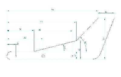

Una información super interesante, aunque la imprimiré y tardaré algun tiempo en procesarla.

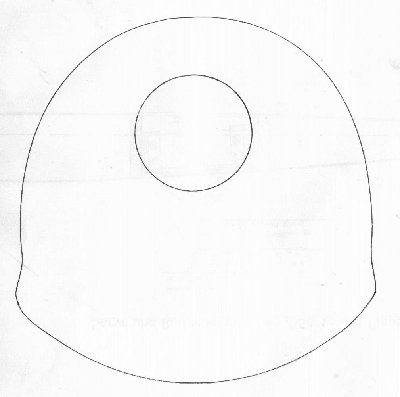

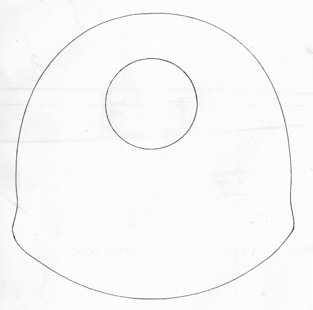

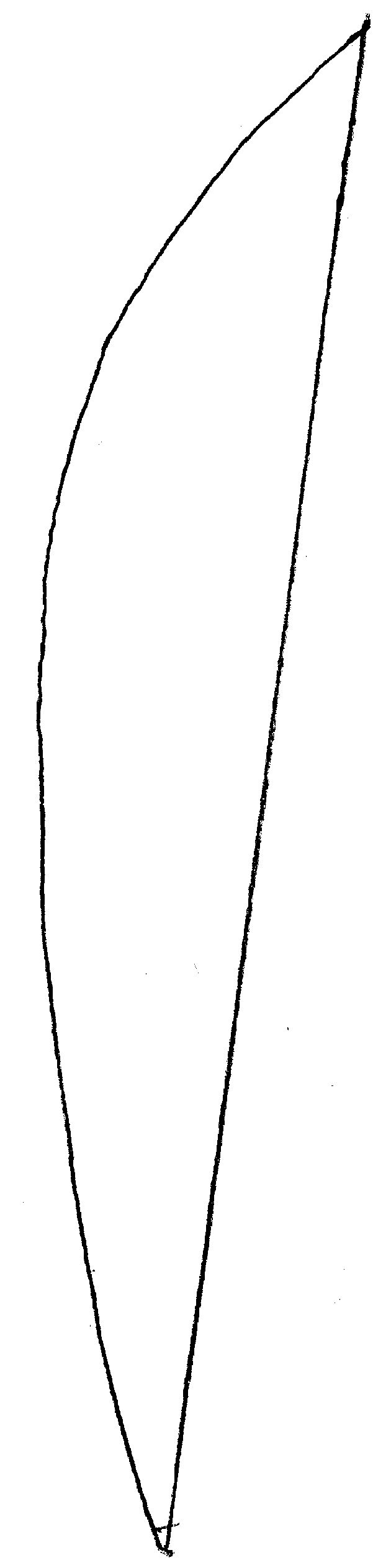

De todas maneras, ya que te pones con el plano encuentro a faltar el de la cuaderna del fuselaje que sostiene la parte trasera del depósito, ¿lo tienes?
Si lo encuentras te agradecería que la cuelgues también.
Un abrazo. :wink:
Por Luis Aceituno
#887053
Luis,
las cuadernas internas se ponen cuando se juntan o cierran las dos conchas del fuselaje. Esas cuadernas, tienen un rebaje en sus extremos para unirse con el soporte del tren principal y son las que reciben todo el esfuerzo. ¿El tuyo no las tiene? :shock:

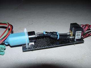

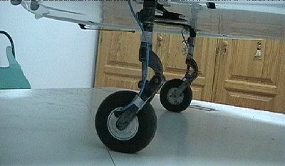

Por MireLaia

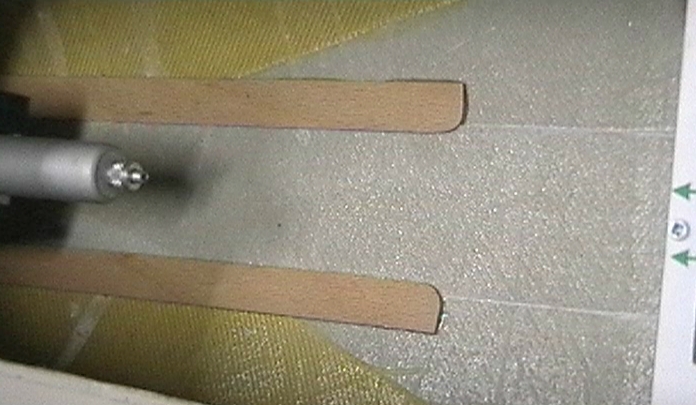

#900332

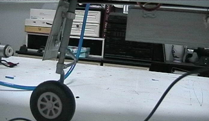

Adjunto foto de lo realizado.
Mañana cuelgo foto del hopper ya instalado.

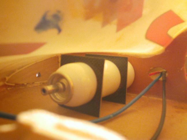

Soporte para deposito aire trenes retractiles
Soporte para bomba y electroválvulas
