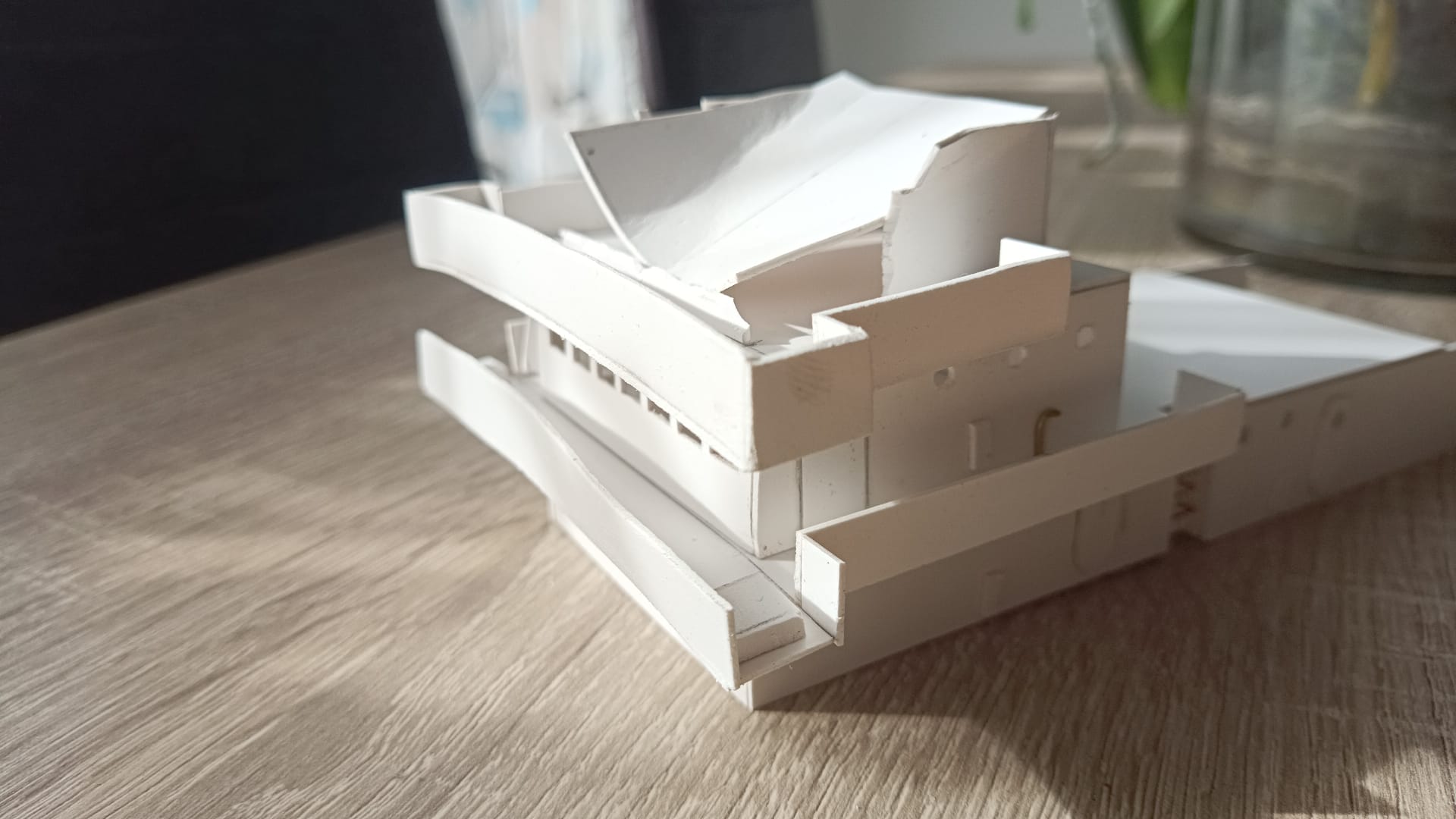

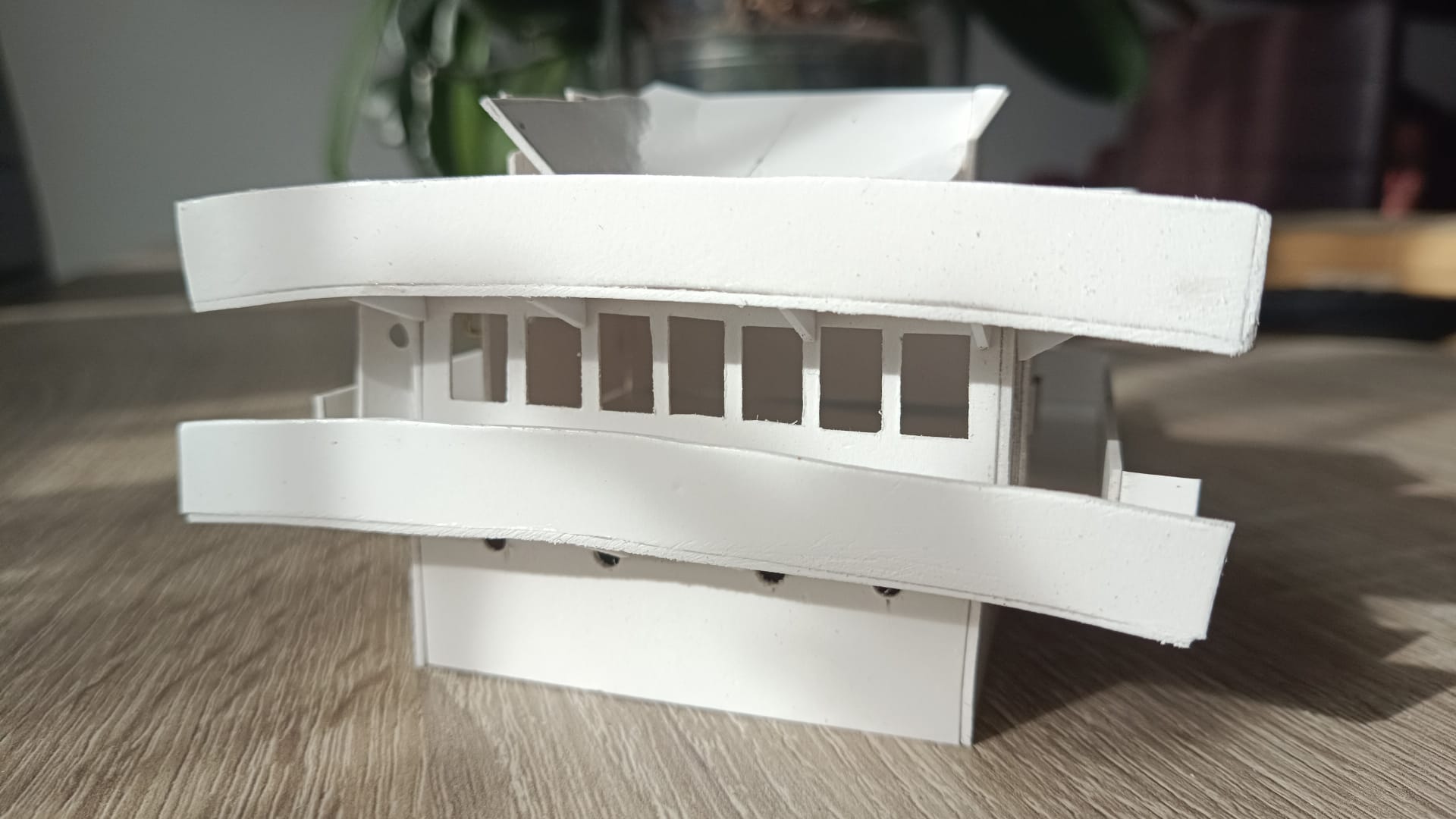

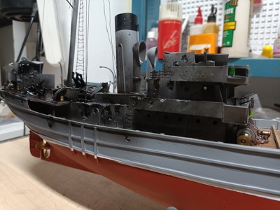

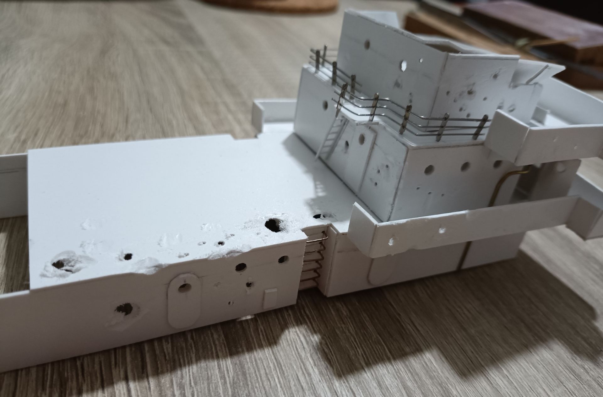

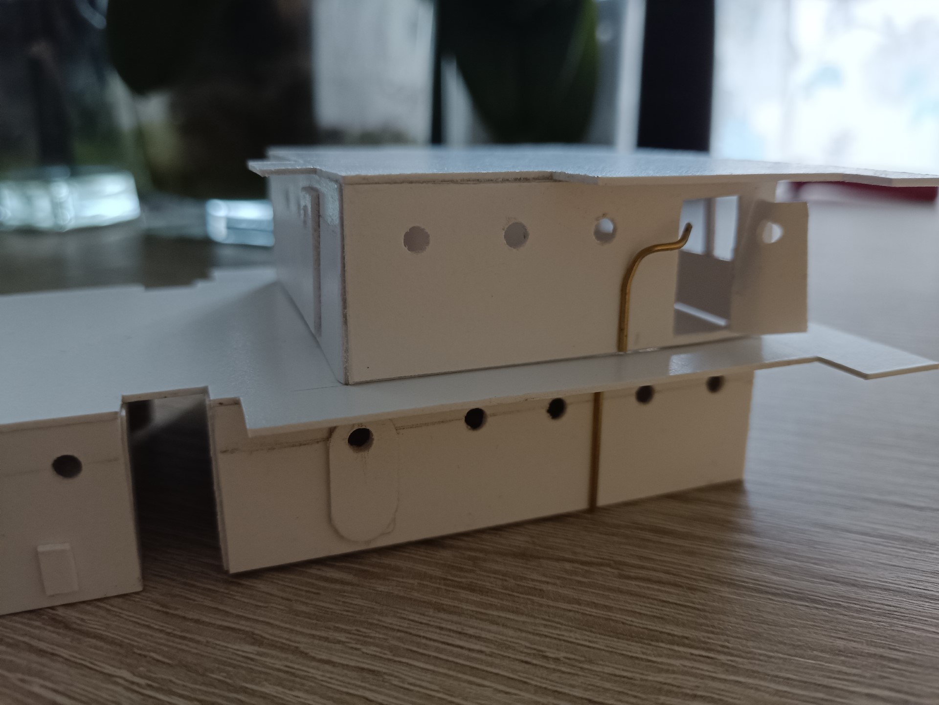

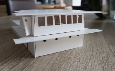

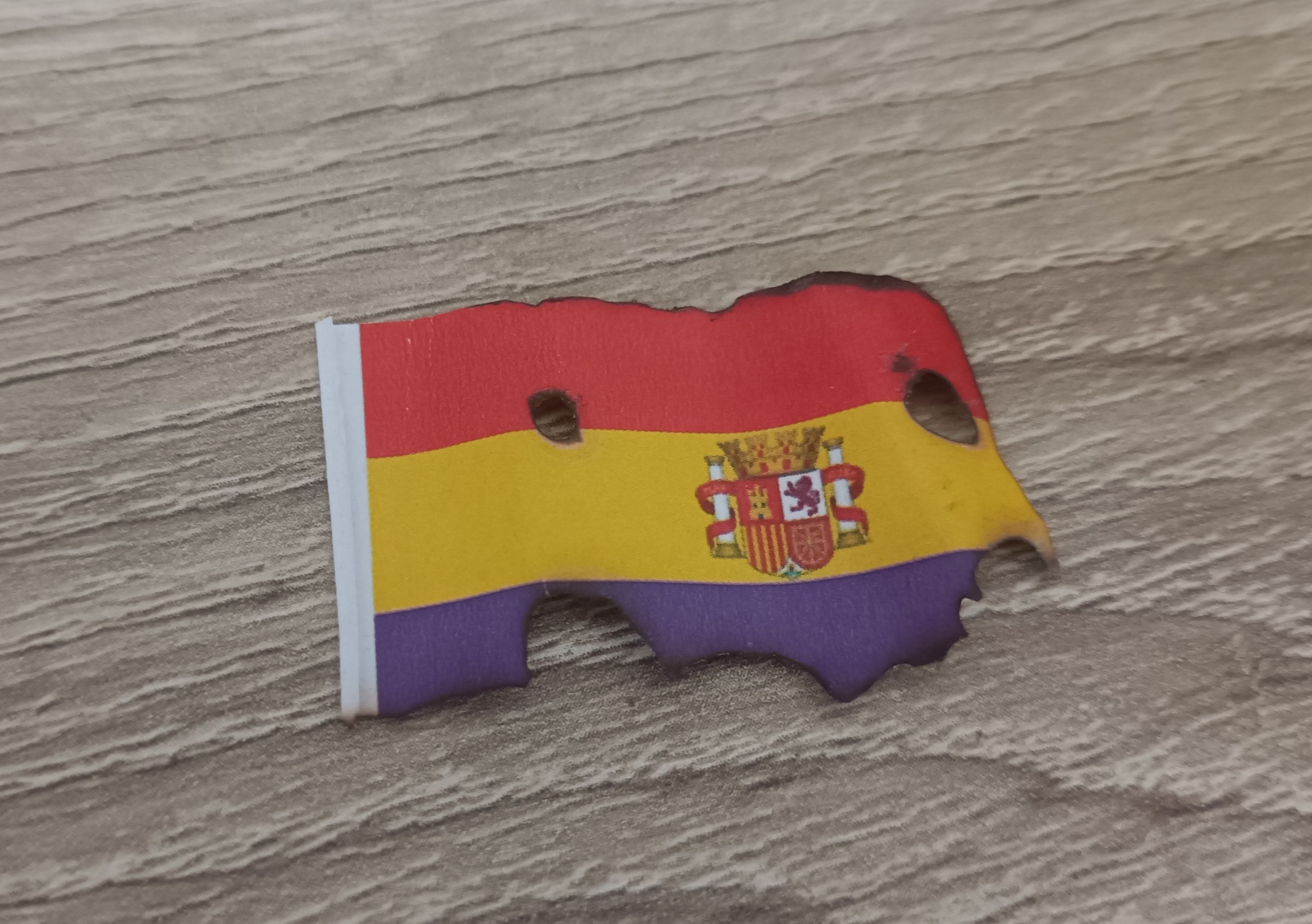

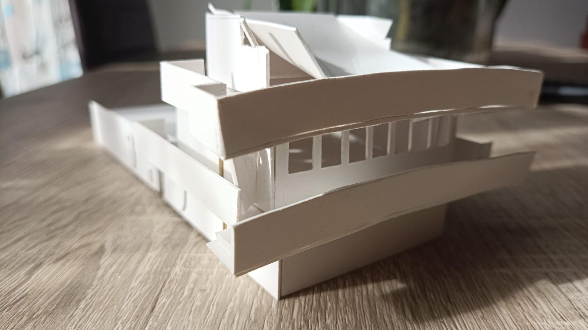

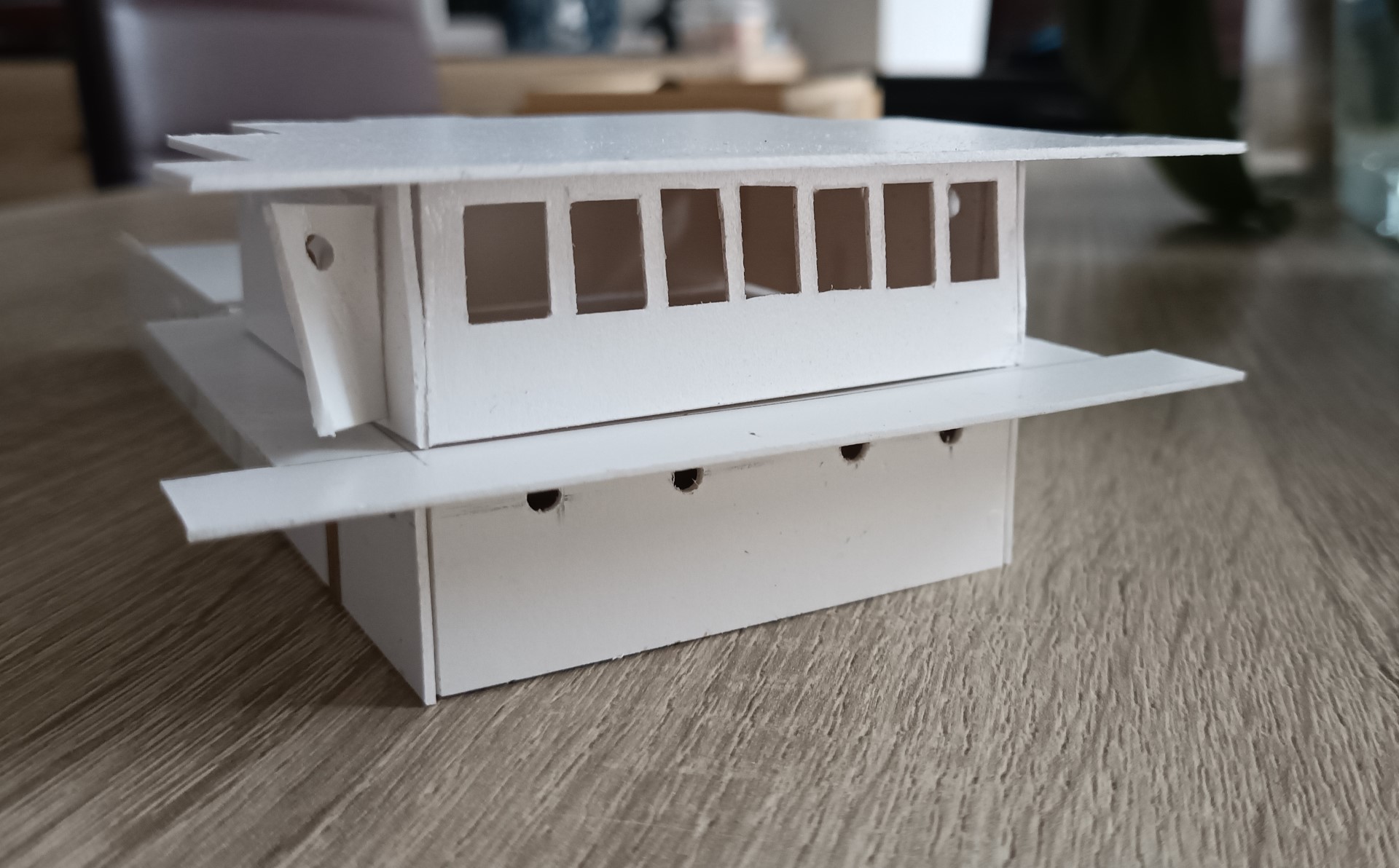

Comienzo esta fase con la construcción de el puente que es un poco diferente al Nabarra ya que tiene doble balconada, pero son muy similares.
A medida que voy avanzando, voy poniendo "destrozos"...
Por FLA
#1428591

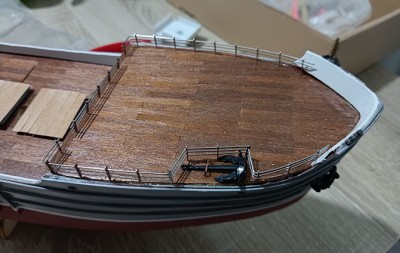

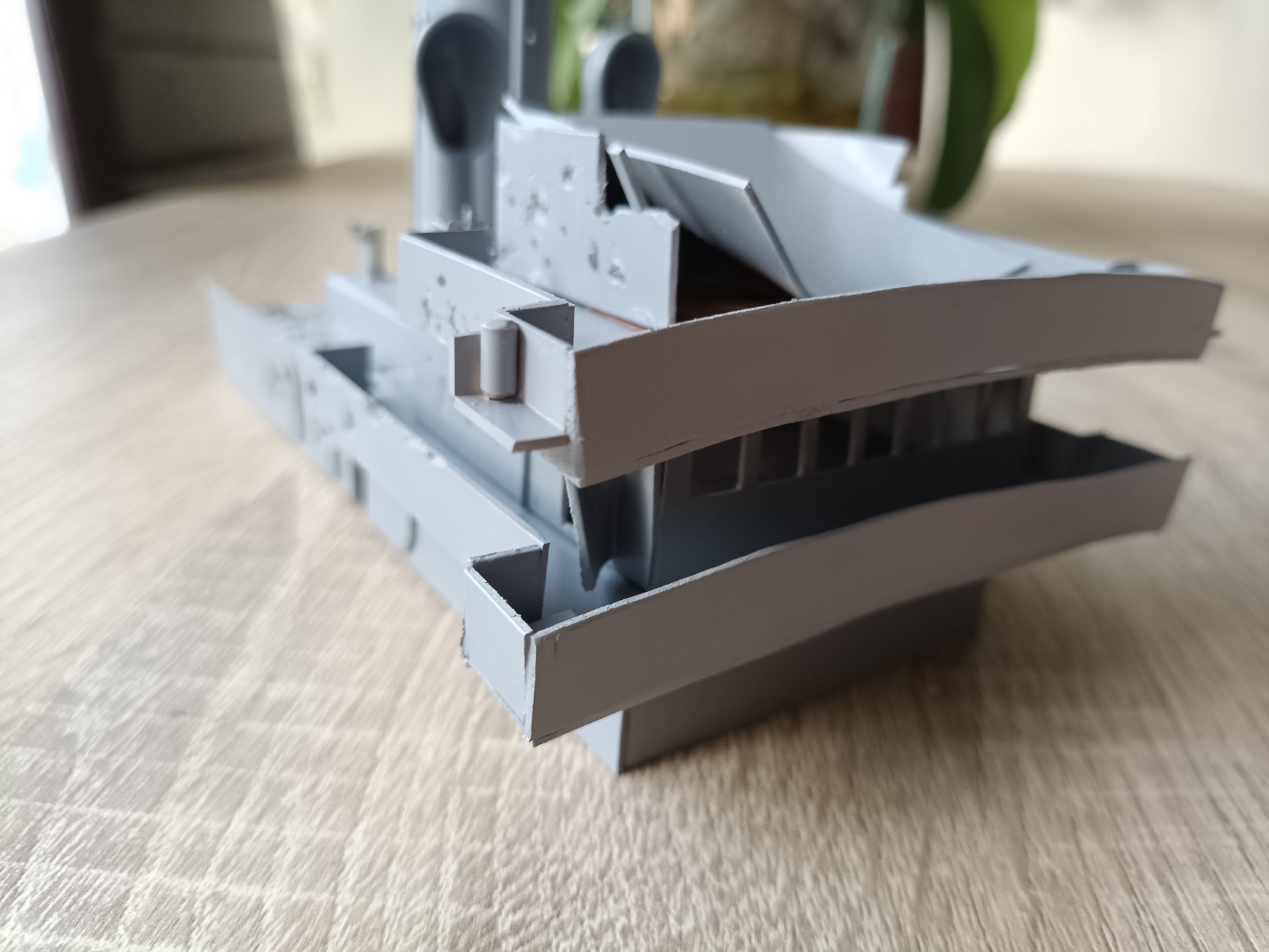

Sigo con la construcción del puente, he puesto unas barandillas de Aeronaut y ya dejo todo el conjunto rematado para pintar...
Según la documentación que tengo, he puesto los destrozos... :roll:

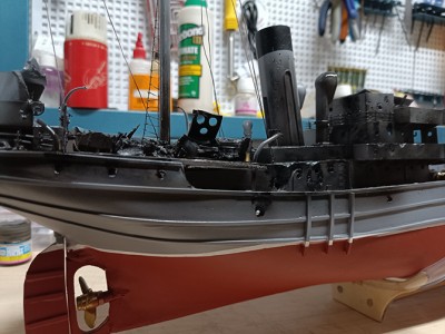

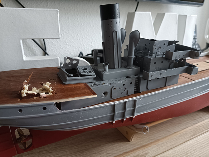

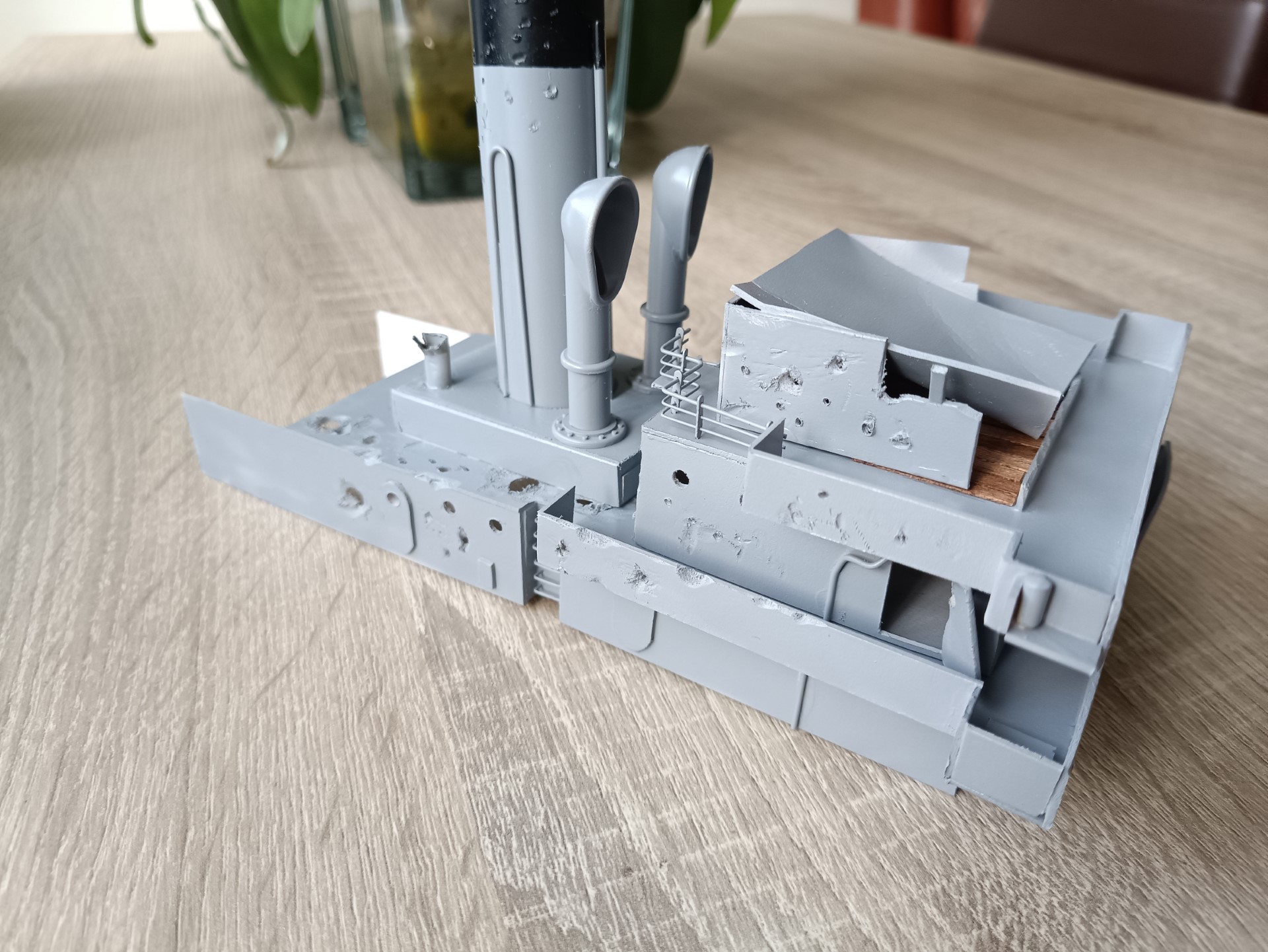

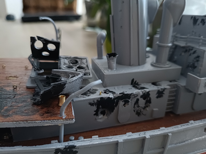

Por FLA
#1428659

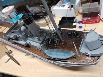

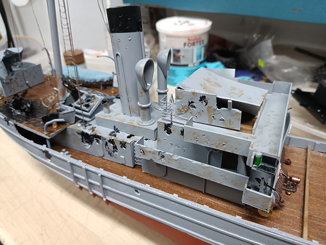

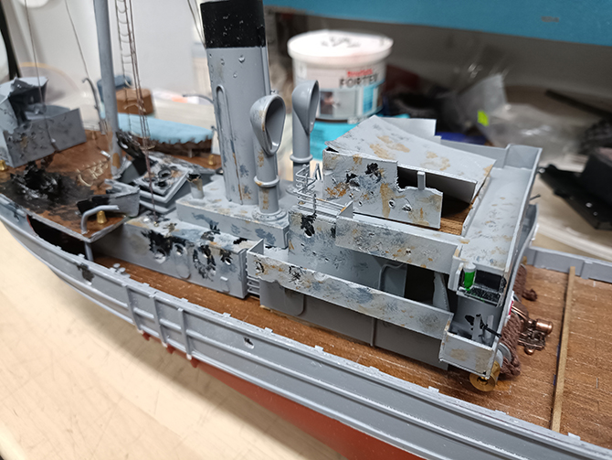

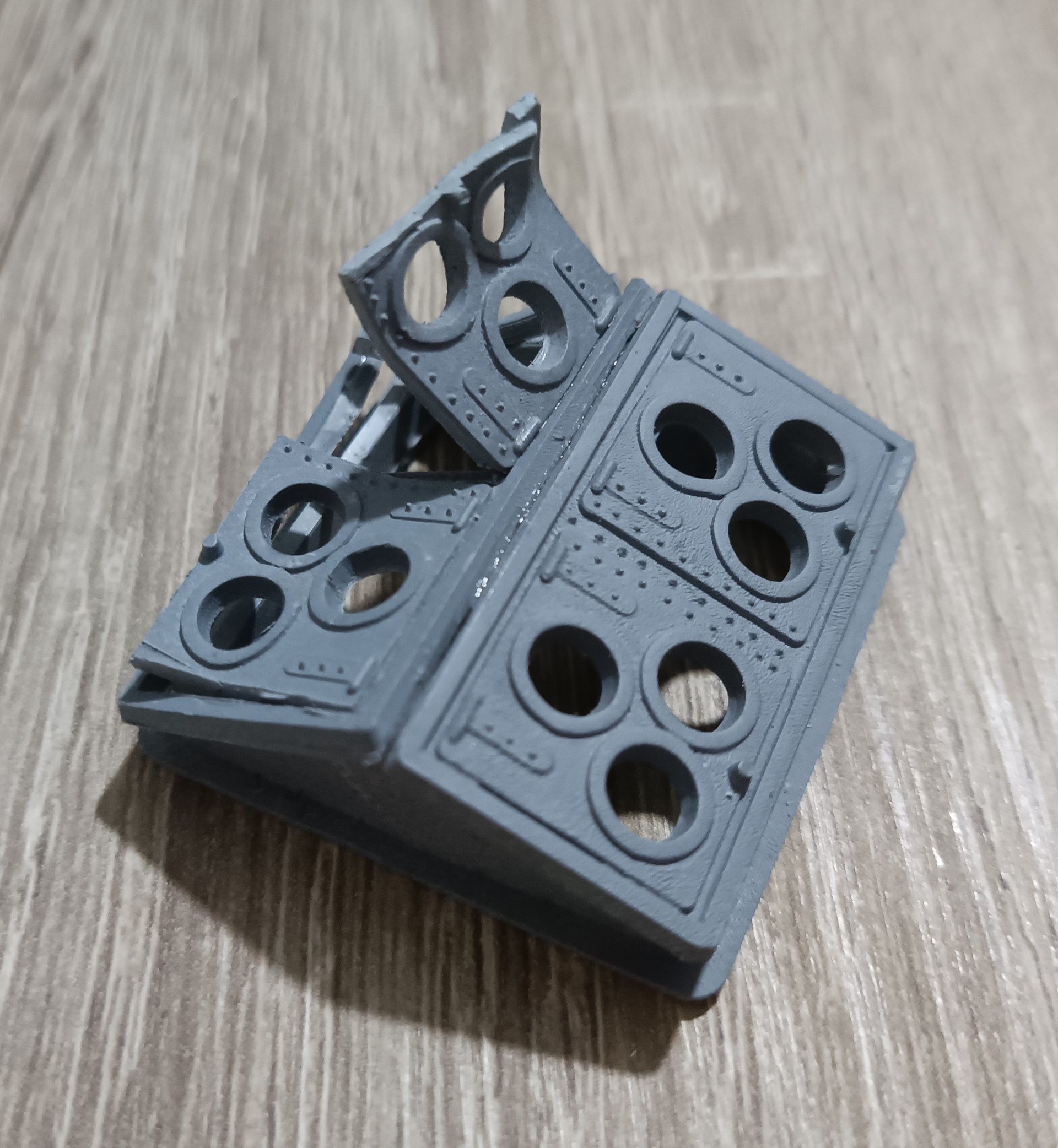

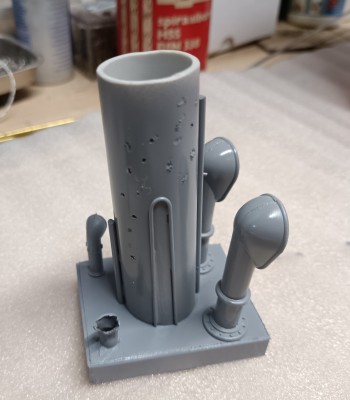

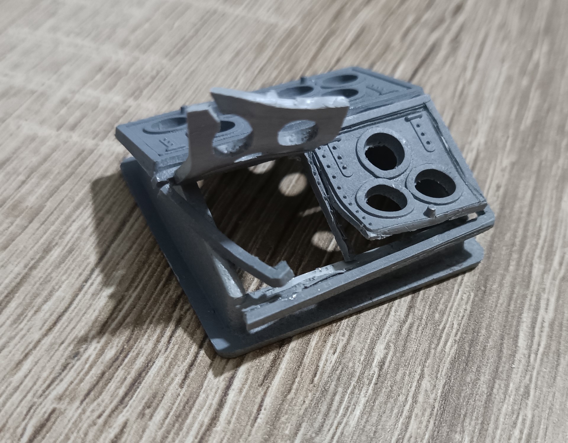

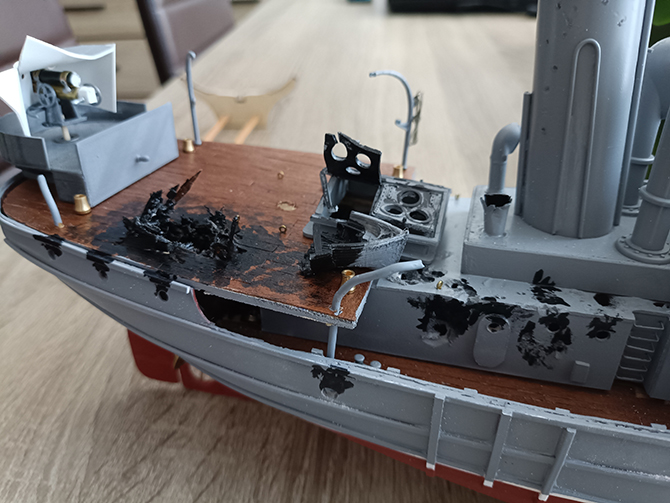

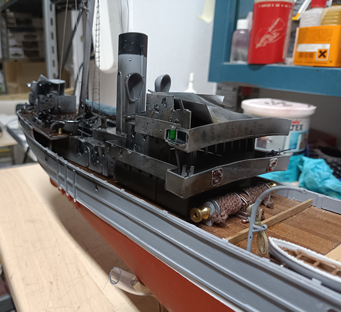

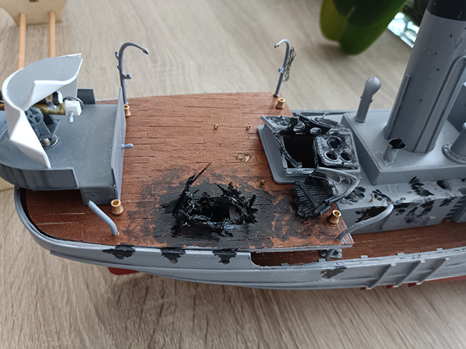

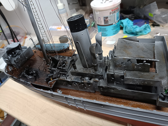

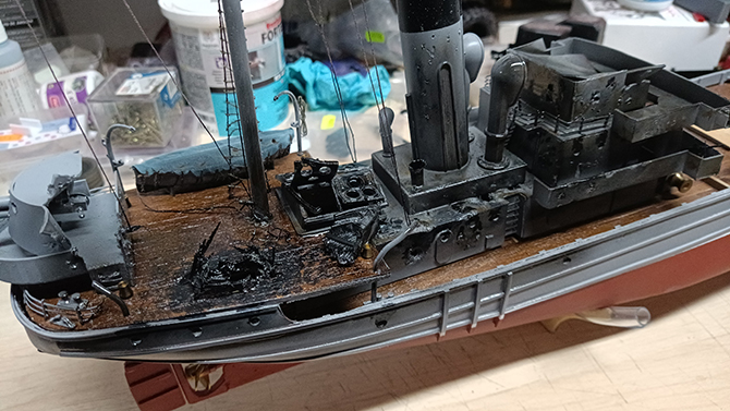

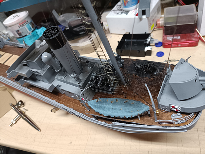

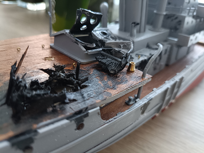

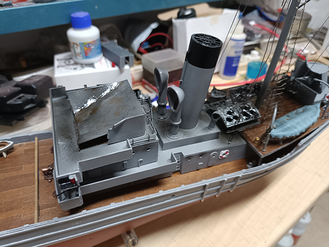

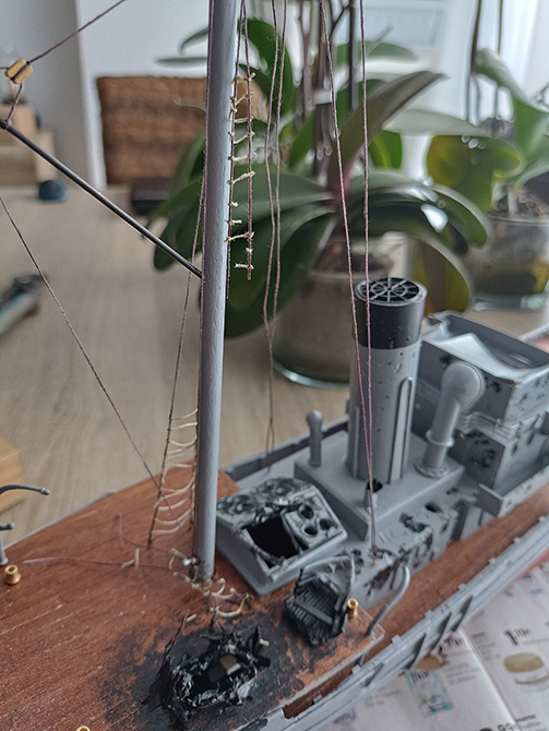

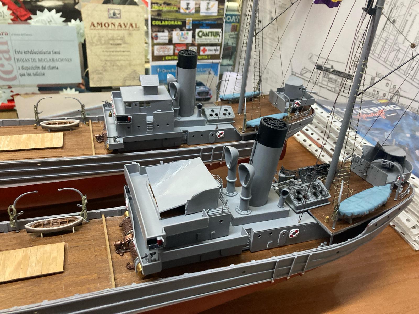

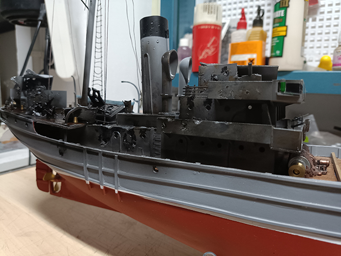

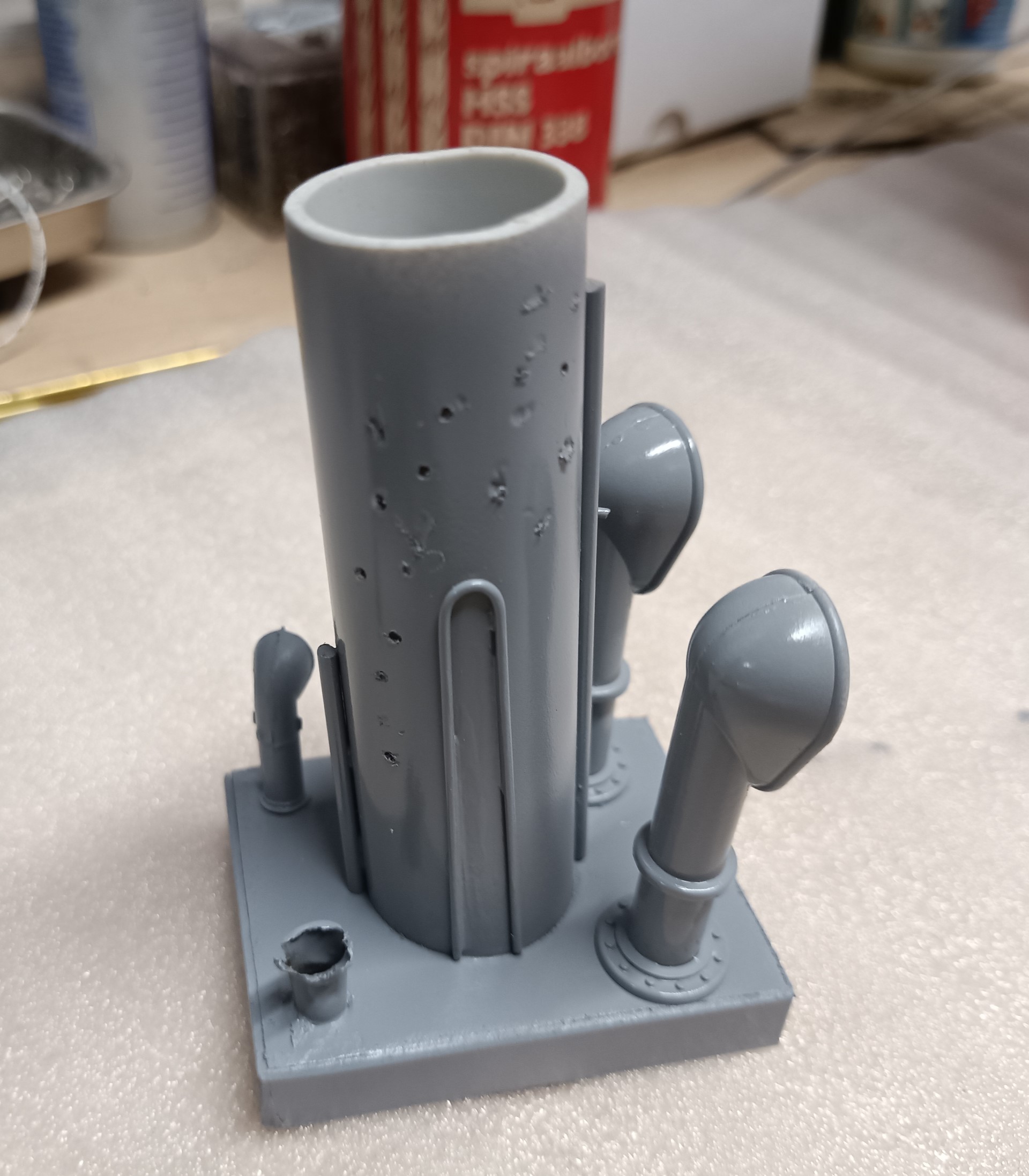

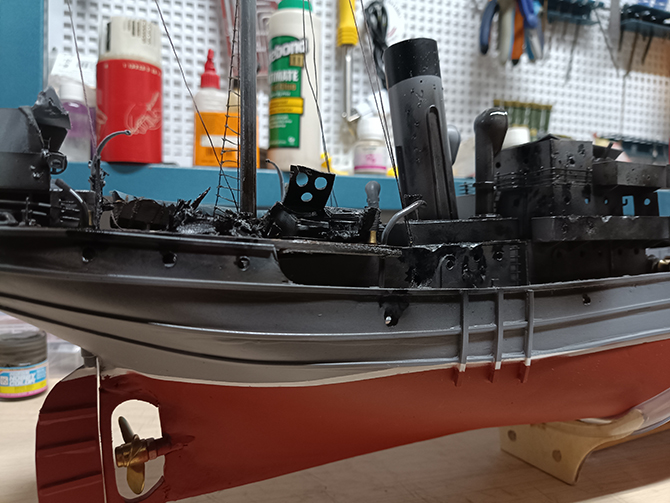

Sigo con los destrozos.
Esta vez le ha tocado a la chimenea y a la lucera de máquinas... luego le he dado color.
Esto anima a continuar con la construcción.
Chimenea y respiraderos dañados.
lucera de máquinas
lucera de máquinas
vista del conjunto
vista del conjunto

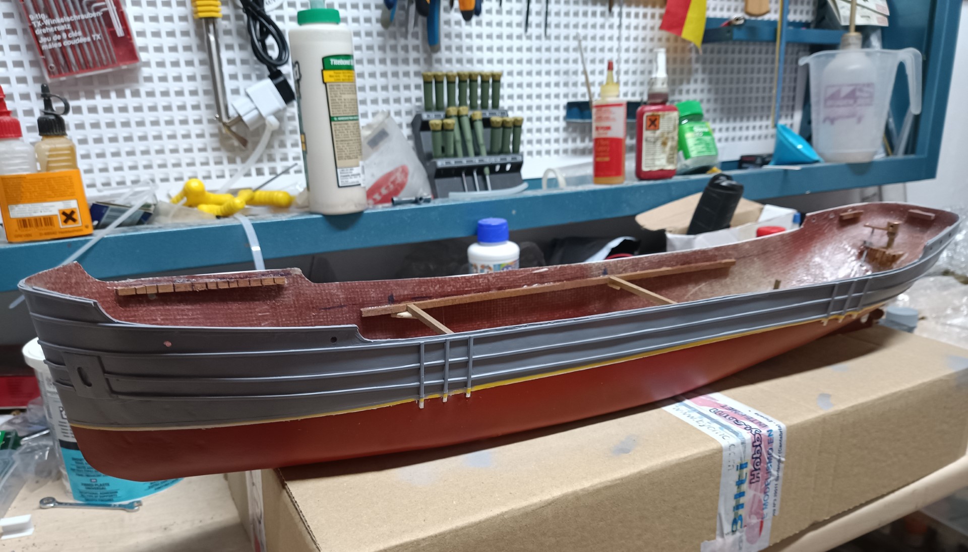

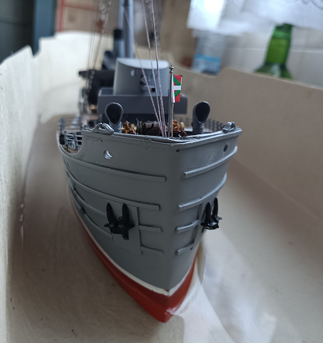

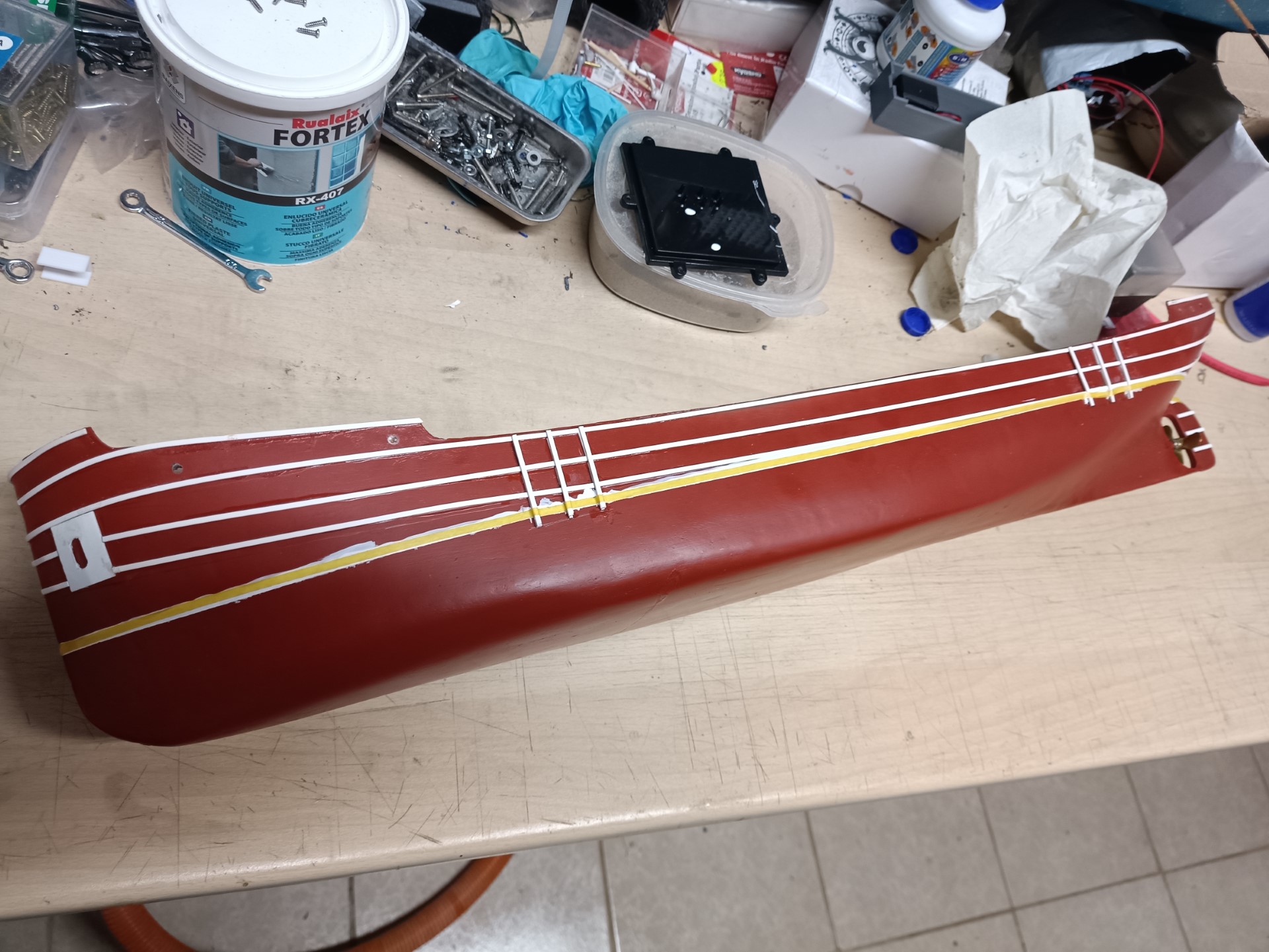

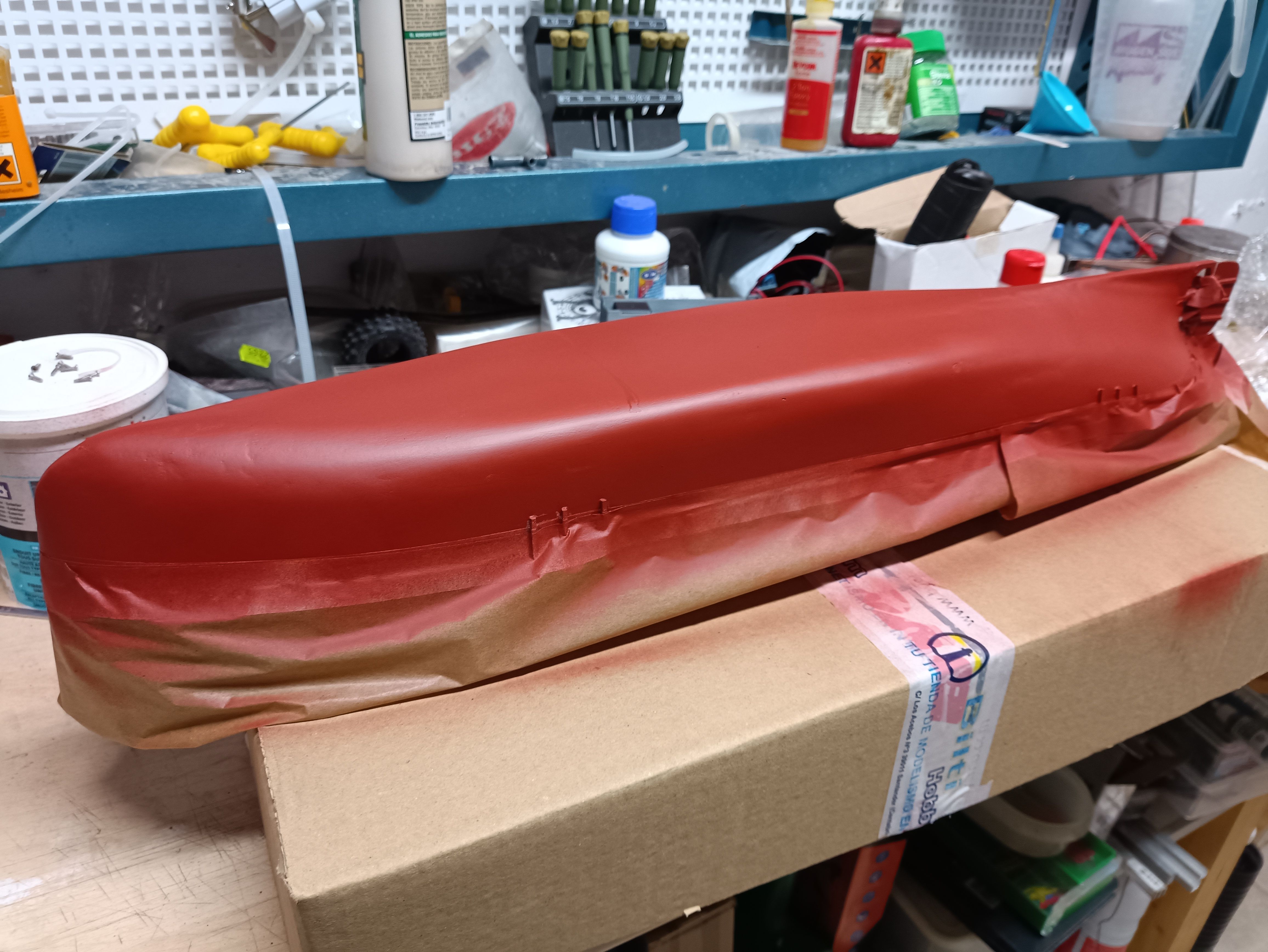

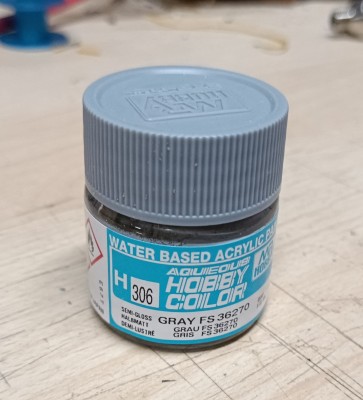

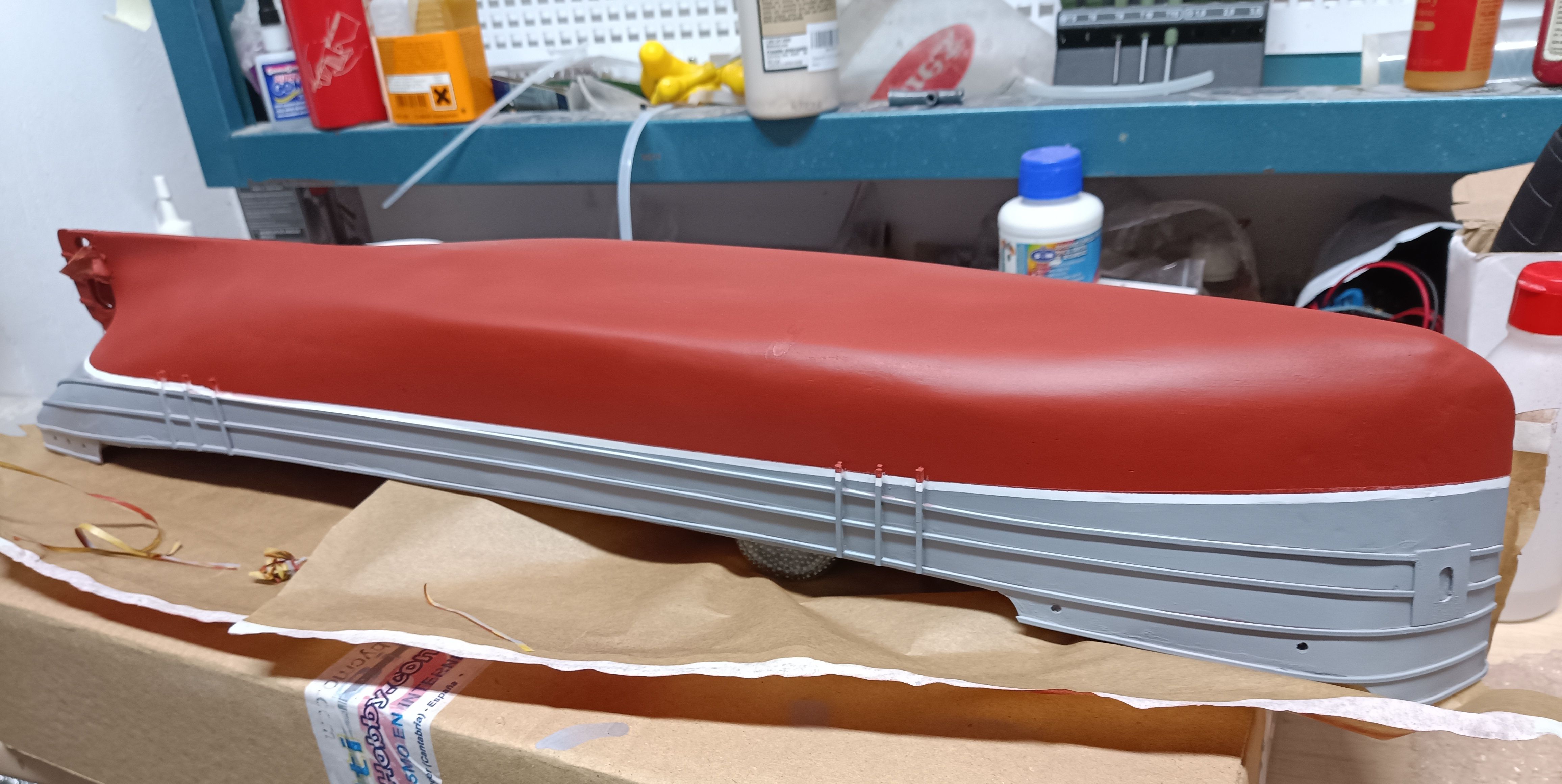

Esta semana ha tocado dar la pintura al casco del barco, he dado una mano de patente granate a la obra viva y luego el gris de Gunze que estoy utilizando.
Aunque parece un bote de pintura ridículo, os diré que cada barco se ha gastado solo dos botes cada uno ya que ésta pintura cubre mucho así que cunde un montón.
Enmascarar el casco...
Patente granate para la obra viva.
Pintura gris aplicada
Bote de pintura gris de Gunze
Casco terminado y secando...

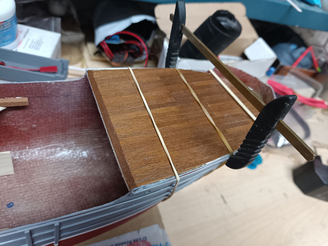

Por FLA
#1428738
Ahora que ya está la pintura bien seca, he pegado las cubiertas tanto del castillo de proa como la cubierta principal con pegamento de epoxi lento el de 24H para que todo que fijo y en su sitio.

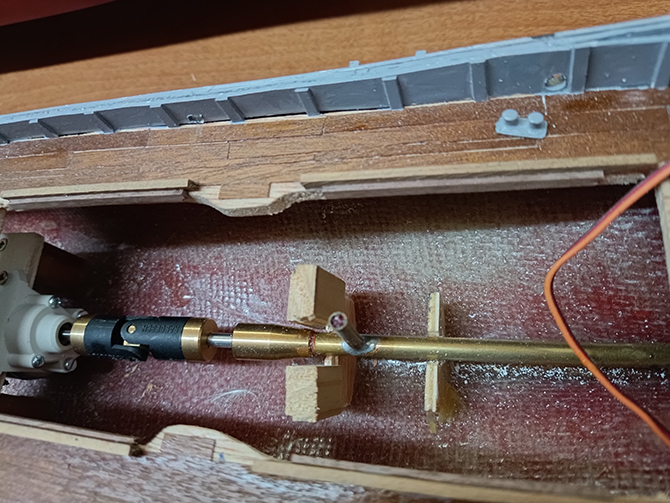

Este hilo me está animando por el tema del modelismo naval, ya lo he revisado 4 veces y tengo algunas dudas pero para no alterar el hilo, donde puedo encontrar información de consulta y referencia por ejemplo en como realizar el equilibrado, he mirado y algunos refieren el CG bajo la línea de flotación y el centro de flotabilidad (CF) y luego ajustar el CG por encima de la línea de flotación (cubierta), igual, información sobre hidrodinamica de los cascos (fondo plano, quilla profunda, orza, etc.), cálculo de potencia en barcos motorizados y referencias sobre propelas.
Otra duda, es mejor montar motores con escobillas fijas ? Yo volé muchos años con escobillas fijas pero cuando Meihem comenzó a producir los motores con escobillas reemplazables nunca más volví a escobillas fijas.
Revisada nuevamente la parte histórica solo consigo referencia del tonelaje (desplazamiento ?) pero ninguna sobre las dimensiones de los barcos involucrados en la batalla, si utiliza la escala 1:100 que refiere cuales son las dimensiones/peso de los barcos en esa escala (asumiendo que son las mismas en ambos) ?
Sobre el tema historia, bandos, confrontaciones y política no entro, soy agnóstico y apolítico por formación y educación. Tampoco soy partidario del revisionismo histórico no académico o pseudocientifico y mucho menos si es para panfletos amarillistas o política, es obvio que esa como muchas otras batallas sucedieron, en lo particular me interesan las tácticas y estrategias y en toda esa historia hay algo que no comprendo, uno de los submarinos que debía estar era el C5 junto al C2, el C2 "nunca llegó" y el C5 desapareció el 31/12/1936 con lo cual la referencia histórica o está errada en cuanto a su participación en esa batalla o definitivamente habría que mirar bien la historia ya que el C5 fue dado de baja en 1941, 5 años 6 meses luego de su desaparición ? hasta hoy en día se desconoce lo sucedido a ese submarino y a su tripulación. No he podido encontrar ninguna referencia, algún sitio donde pueda encontrarlo (en línea o alguna institución ?). Sobre el C5 hay más historias que "cuentos de camino" pero nada definitivo o aclaratorio .... Dicen que se hundió a 11 millas de Ribadesella, a día de hoy nadie ha investigado o buscado el pecio ?
Por FLA
#1428765
Buenos días PA22.
Creo que los pesos no están a escala exactamente y pueden varias, le comento que el Crucero Canarias C-21 tenía un desplazamiento de 13.283T. y el mío a escala 1/100 pesa 12gr.
Yo, personalmente hago el barco colocando las partes más pesadas abajo y las más ligeras arriba de tal manera que el modelo quede lo más estable posible. Una vez el modelo terminado lo pongo en el agua y hago que coincida la línea de flotación con el agua, generalmente poniendo lingotes de plomo junto a la quilla.
Personalmente prefiero los motores de escobillas, son más baratos tanto los motores como los reguladores.
Un motor Brushless son más potentes y no requieren reductora, pero tienen que tener un regulador por motor, si tienes 4 motores... un montón de dinero :lol: .

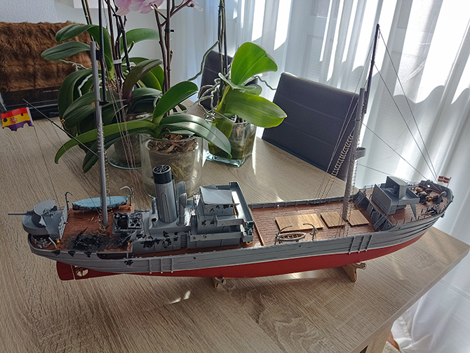

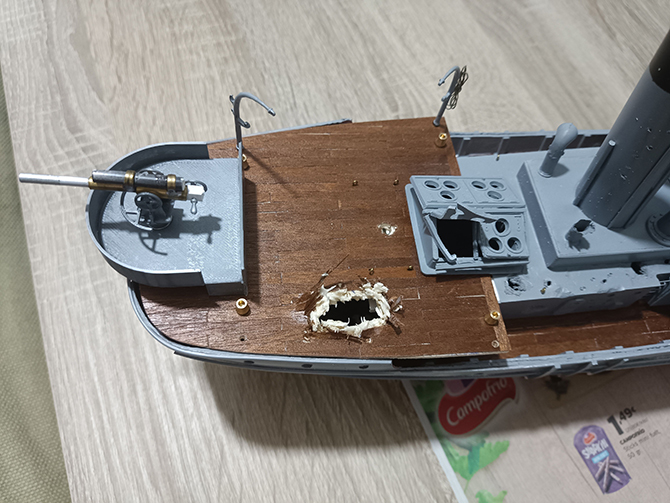

Por FLA
#1428814

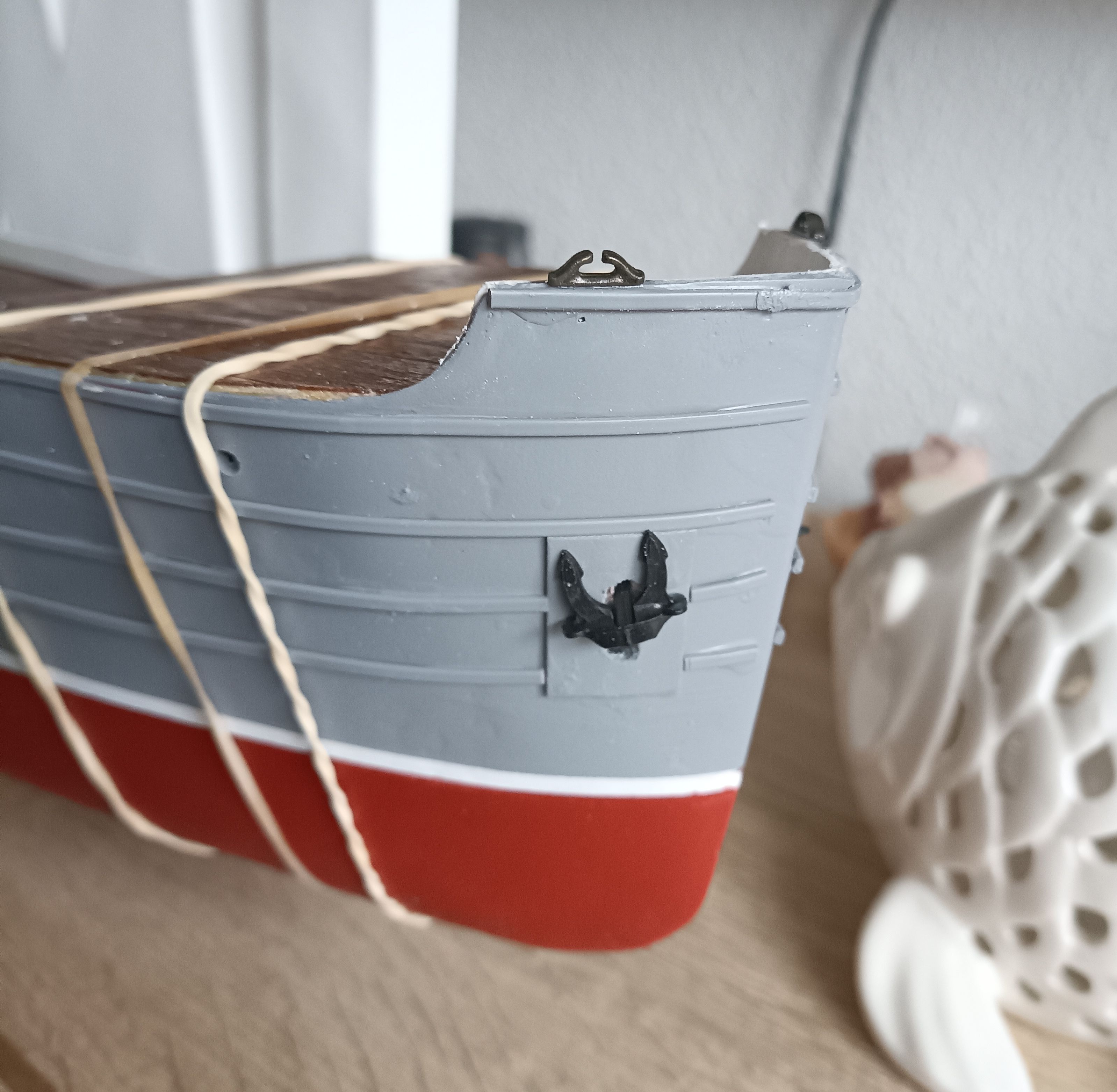

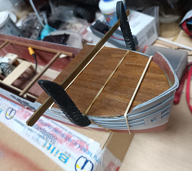

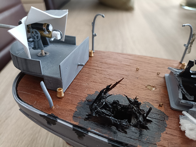

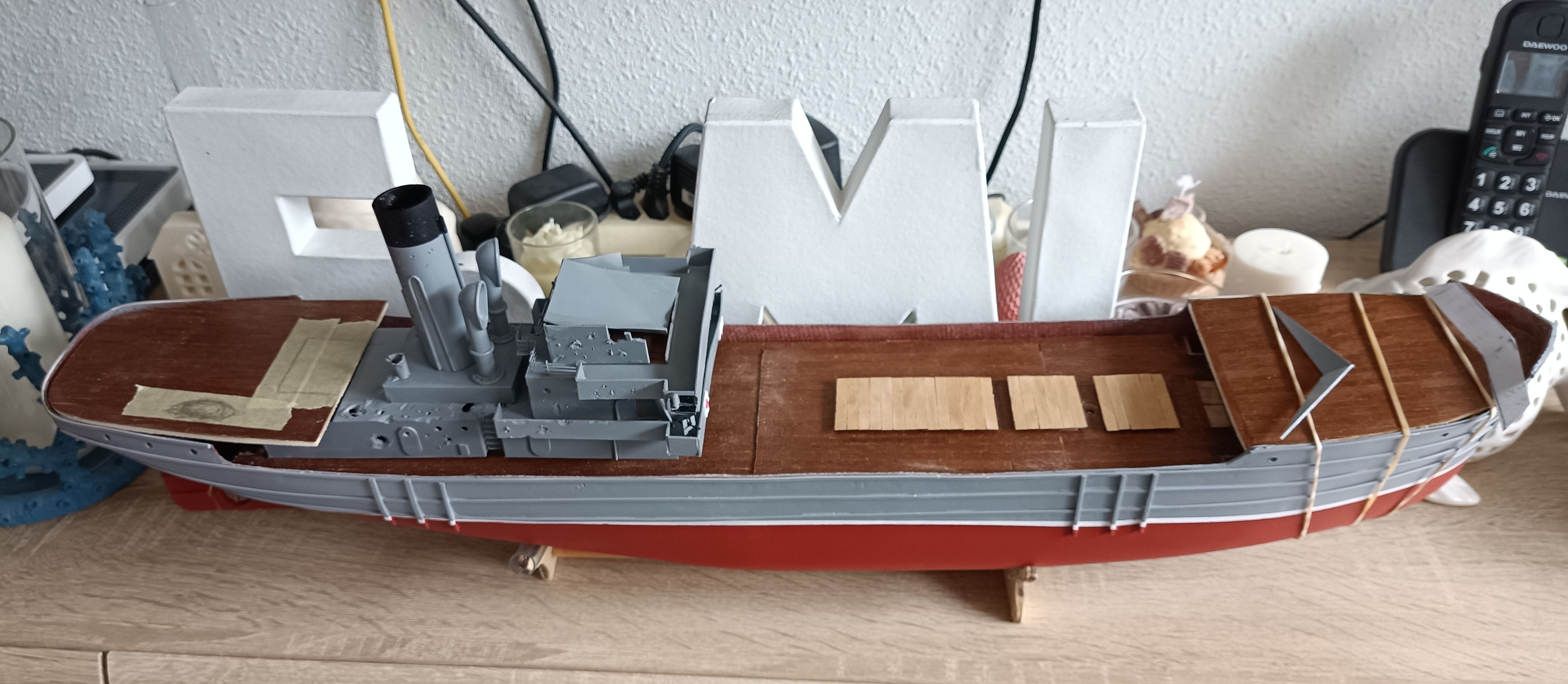

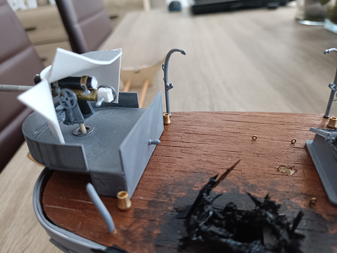

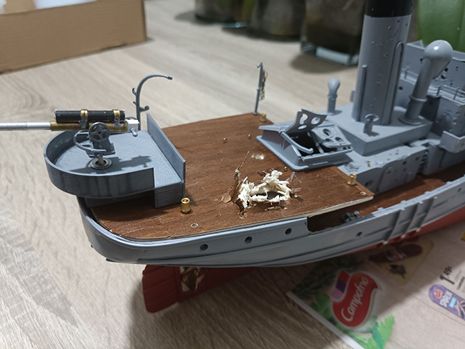

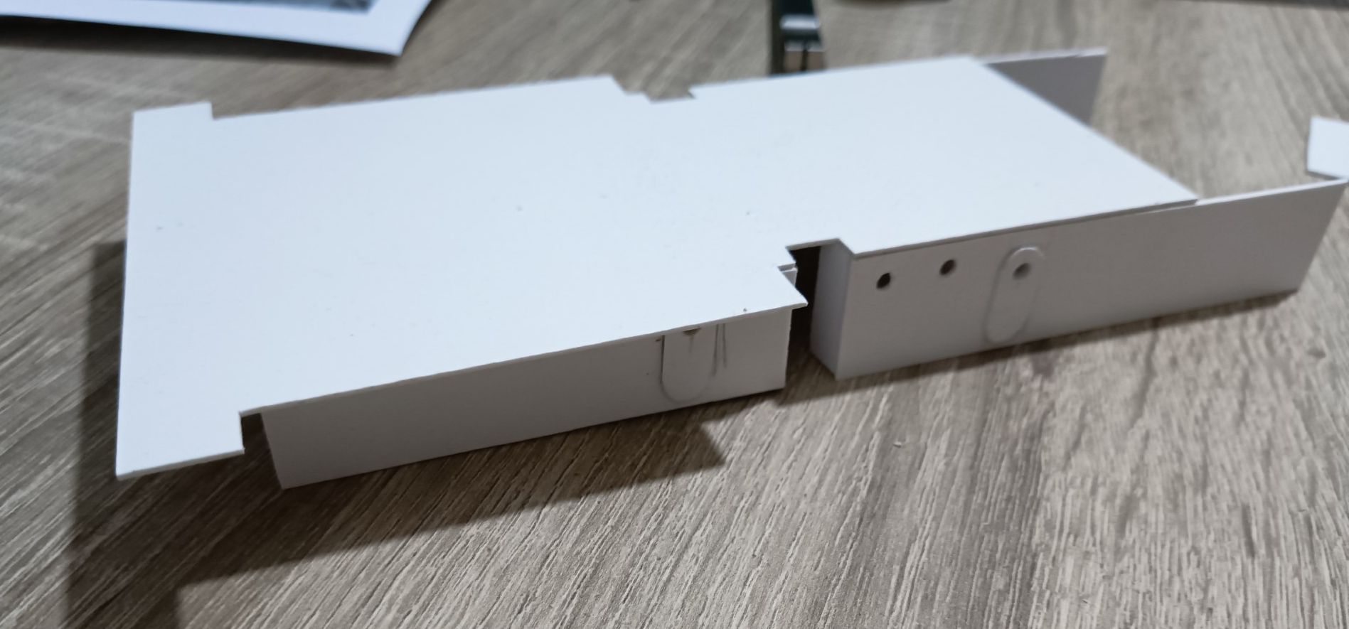

Sigo con el replanteo de las piezas del puente y quiero hacer un boquete en cubierta en popa en la zona de estribor, donde se supone que la explosión mató a los artilleros de popa...
Aún sigo con las gomas que aprietan la popa para que el epoxi siga endureciendo.

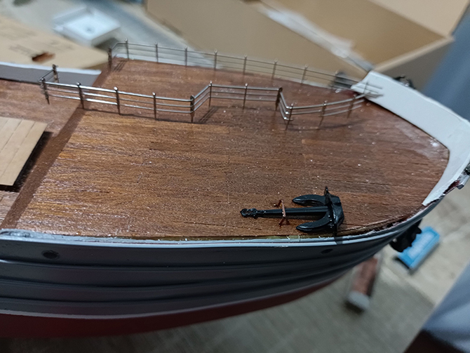

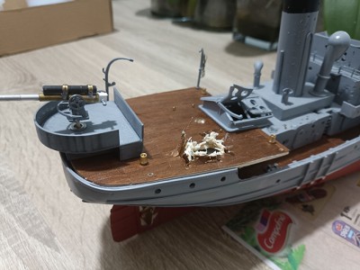

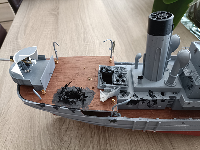

Por FLA
#1428868

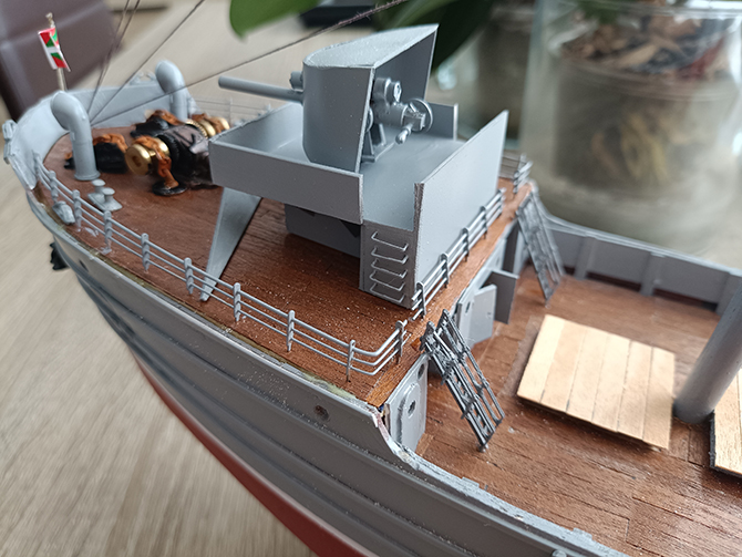

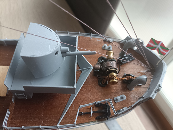

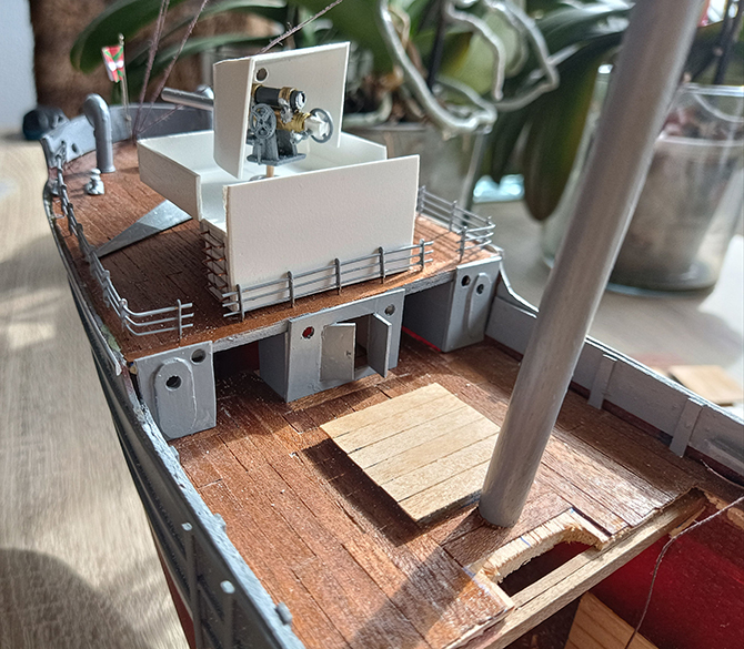

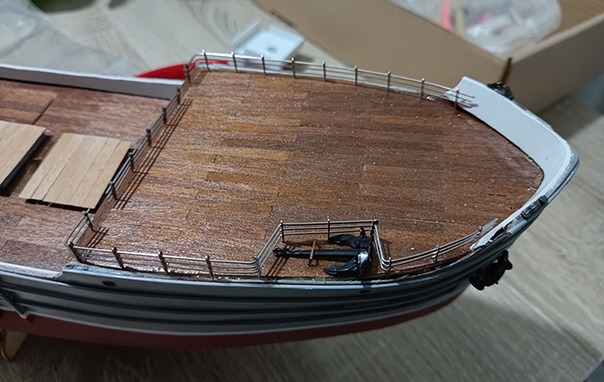

Ya he realizado el agujero del impacto de popa y comienzo con las barandillas del castillo de proa junto con los barraganetes de la cubierta principal, esto ya va muy rápido puesto que muchas de las piezas las dupliqué cuando construía el Nabarra y ya se como son y donde van... :lol:
Montaje con el impacto de popa
Castillo de proa
Castillo de proa con barandillas
Cubierta con los barraganetes

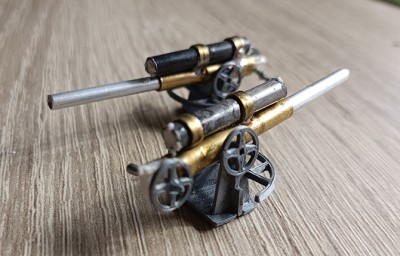

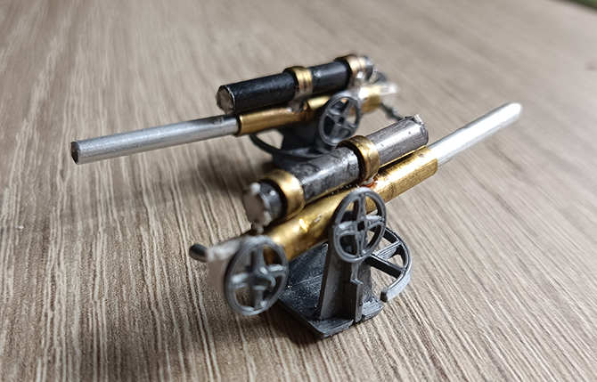

Por FLA
#1428936

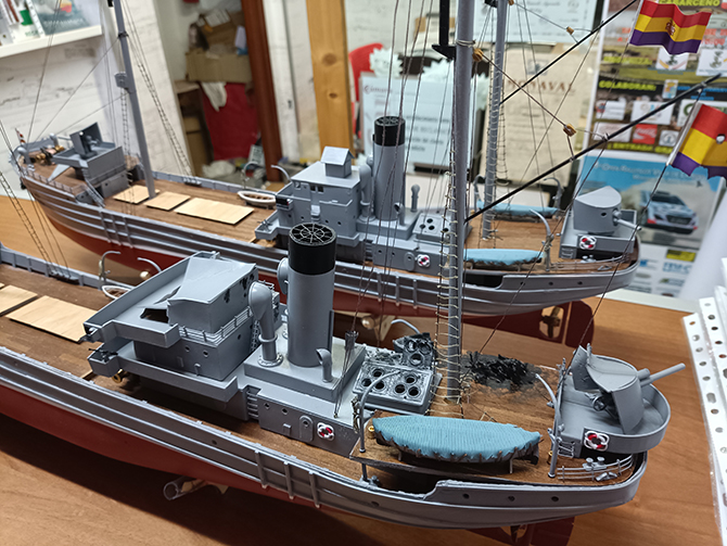

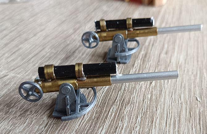

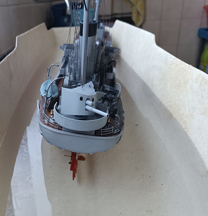

Me he puesto con la construcción de los dos cañones y la base de la torre de popa, poco a poco esto va cogiendo forma :wink:
cañones sin protección.
Popa del barco...

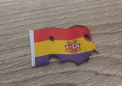

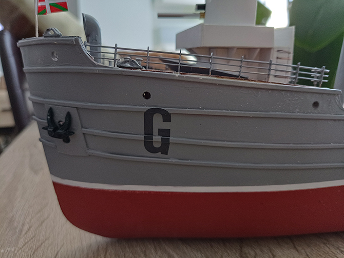

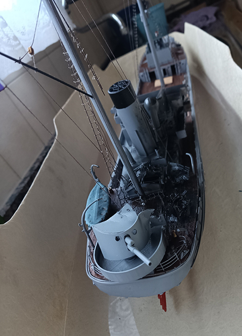

Por FLA

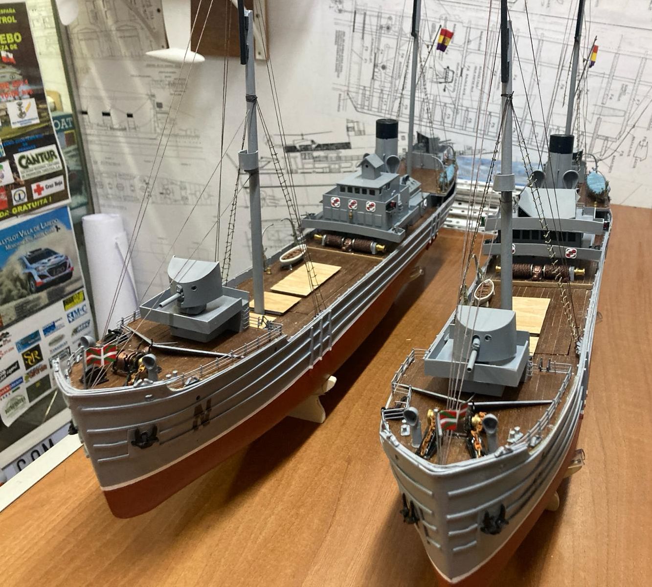

#1428999

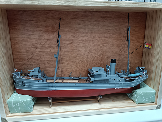

Ya he puesto el numeral del barco "G" de Gipuzkoa y he dado unas pinceladas de negro sobre las partes quemadas del barco, puede verse el estado del bote salvavidas de estribor junto con sus pescantes y el blindaje del cañón de popa abierto como una lata de sardinas...
Numeral colocado.
