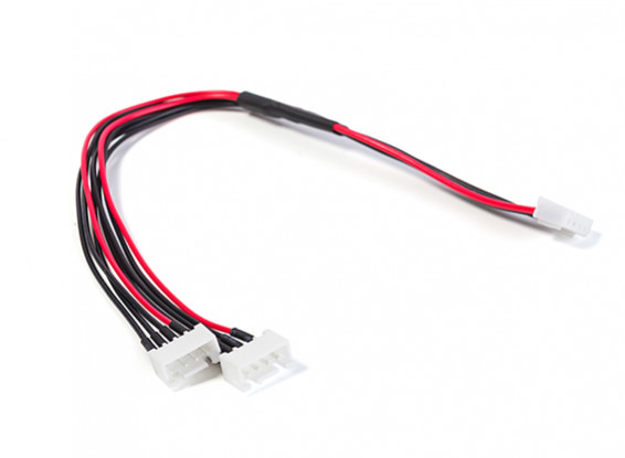

El equilibrado (a veces digo balanceado por arrastrar el inglés) lo haces entre elementos en serie, para que te queden todos igual. Si tienes una 3s y quieres ponerla a 12.6, si equilibras te quedarán todos a 4.2V, pero sin equilibrar podrías tener uno a 4.1V, otro a 4.2V y otro a 4.3V. Si conectas dos elementos en paralelo, siempre van a tener la misma tensión, y así te quedarían equilibrados, aunque evidentemente no es perfecto y cargarías en paralelo por parejas.
Yo montaría un cable como el de la imagen:
Y cada uno de los pines del latiguillo doble lo pincharía en el conector de tu batería, el otro extermo al equilibrador de tu cargador.
Por si los quieres buscar para hacértelo tú, los conectores se llaman JT-XH, de 2.54mm de paso.

¿Pero como están conectados los elementos?..
Entiendo que la batería solo tiene dos cables principales (+) y (-) donde hay un único conector de salida, si es así evidentemente no se pueden cargar como 6S
pirulelo escribió:Pero si consigo hacer un conector de equilibrado para 6s en el cargador tendré que seleccionar 3s, se puede cargar y equilibrar de esa manera?
No vas a poder, si los extremos de las dos baterías de 3s están ya unidos. Trato de explicartelo sin hacer dibujos..
Tienes 6 elementos cada uno con su polo (+) y (-).
El primer pack.
1(+), 1(-)unido a 2(+), 2(-)unido a 3(+), 3(-)
El segundo pack.
4(+), 4(-)unido a 5(+), 5(-)unido a 6(+), 6(-)
Un conector de equilibrado de 6S te exigiria unir, 3(-) con 4(+), pero no podrás hacerlo porqué el pack internamente ya tiene unidos 1(+) con 4(+) y 3(-) con 6(-) y de hacerlo harías un cortocicuito.
La única opcion es hacer como comenta Capitan, un conector de equilibrado que una 1(-) con 4(-) y 2(-) con 5(-), o sea ponerlas dos a dos en paralelo, y cargarlas como 3S.

Así es, solo hay un cable de salida.
Entonces entiendo que lo que tengo que hacer es un cable de equilibrado de 3s y poner en paralelo cada dos células como si se tratara de un paquete 3s 1p. me imagino que aunque el equilibrado no sea perfecto es la mejor opción.
Gracias de nuevo a todos
#1403301
Eso es lo que creo, es lo más sencillo. Y no creo que sea mala solución... las celdas quedarán todas equilibradas, aunque si tienen distinta resistencia interna, no descargarán igual. Pero vamos, que creo que eso pasa también con los tres elementos de una 3s1p normal, por eso si mides después de volar no están igual de descargadas...
