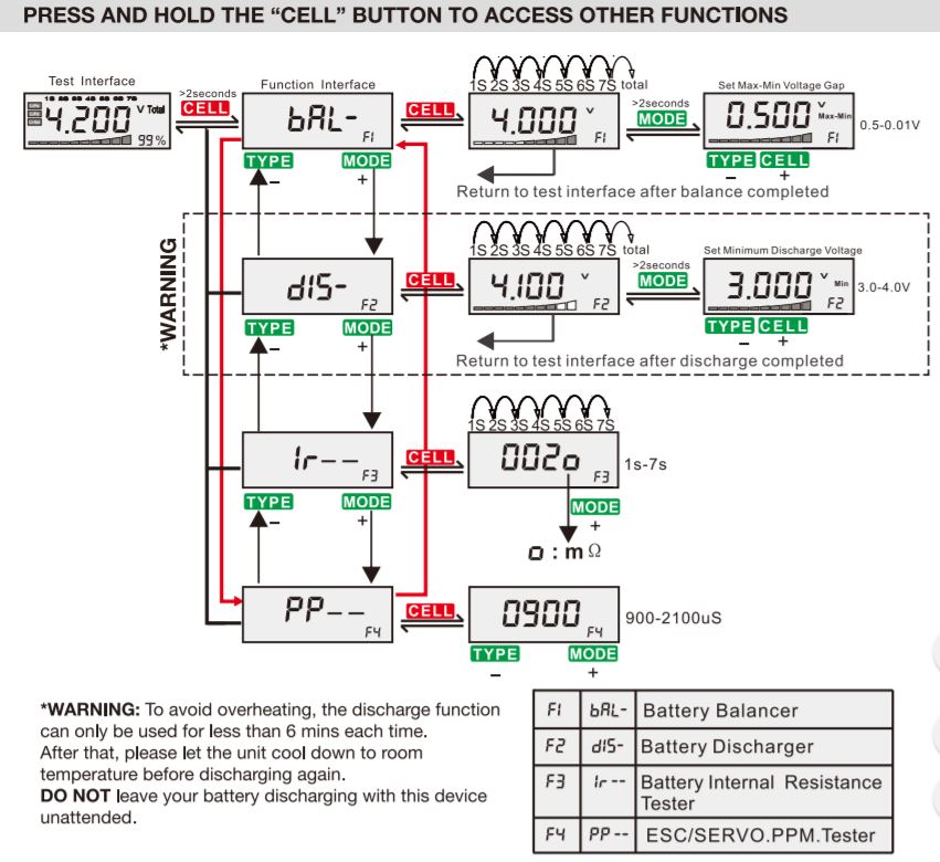

Es un ICharger 1010B+ que tendrá 10 años, pero venía con pijadas como medir la resistencia interna y modos de uso para alimentar motores o hilo de corte. Te adjunto el manual por si tienes curiosidad, está en la página 24.
Puedes encontrar medidores de resistencia en eBay por 14$, o si te vienes arriba te puedes hacer uno casero.

Por lo que entiendo del manual, que me he descargado pulsando aquí, tienes que pulsar más de dos segundos la tecla "Cell" para entrar en el menú avanzado de equilibrado, y luego "Mode" dos veces para llegar a "IR" (Internal resistance, resistencia interna).
Hay que esperar un poquito para que haga el cálculo de cada celda; de lo que entiendo entre 1s y 7s. Pulsando cell pasas de un elemento a otro.
No lo tengo, así que no puedo probar... ya nos contarás si te funciona :)

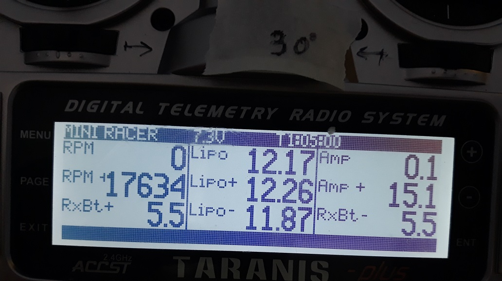

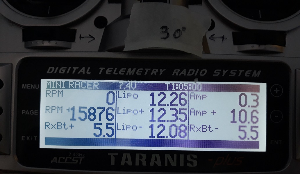

Como sabemos todos, la Rinterna es muy importante, cuanta menos tensión interna caiga mejor, simbolo de calidad por otra parte, pero para mi por lo menos, tanto mas importante cuantos mas amperios suelta, esta mañana la calculo por intervalos de descarga, de 15 a 20A, de 20 a 25A y de 15 a 25 A...
Por ley de OHm Rin.= (Vo-Vout) / I
Con la telemetría quedaría así, circulando 10A,
Rin = (12,35-12,08) /10,6 = 25,47 mOhm
Con la telemetría quedaría así, circulando 15A,
Rin = (12,26-11,87) / 15,1 = 25,83 mOhm

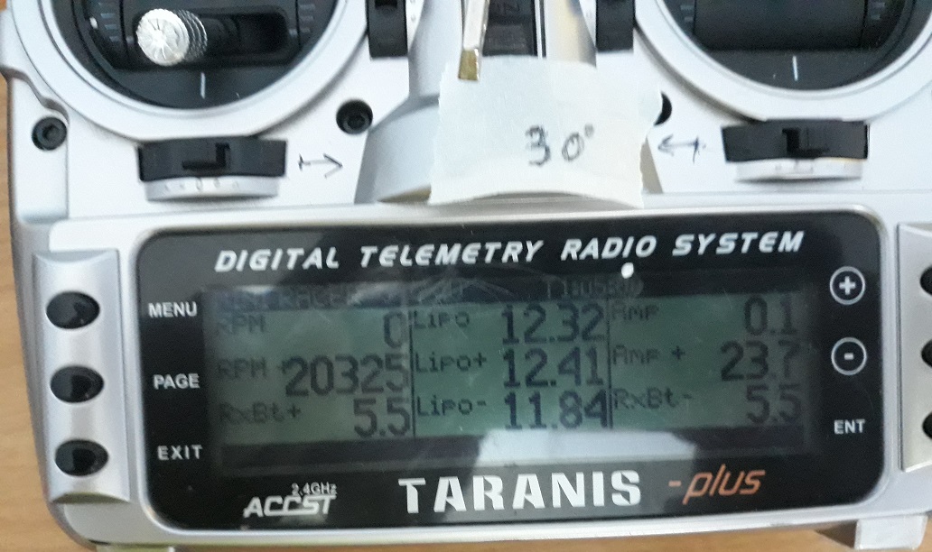

Con la telemetría quedaría así, circulando 23,7A,
Rin = (12,41-11,84) / 23,7 = 24,05 mOhm
En plan simple con la ley de Ohm, las transiciones de 0 a Max. rpm lo más rápido posible claro.
Sorprende que sea menor la R a 24 amperios, creo que algún error de medición hay en este caso.
Si el enfoque no es el más adecuado, corregirme please, gracias.
Ps. Desprecio el ínfimo consumo del circuito en vacio ...
