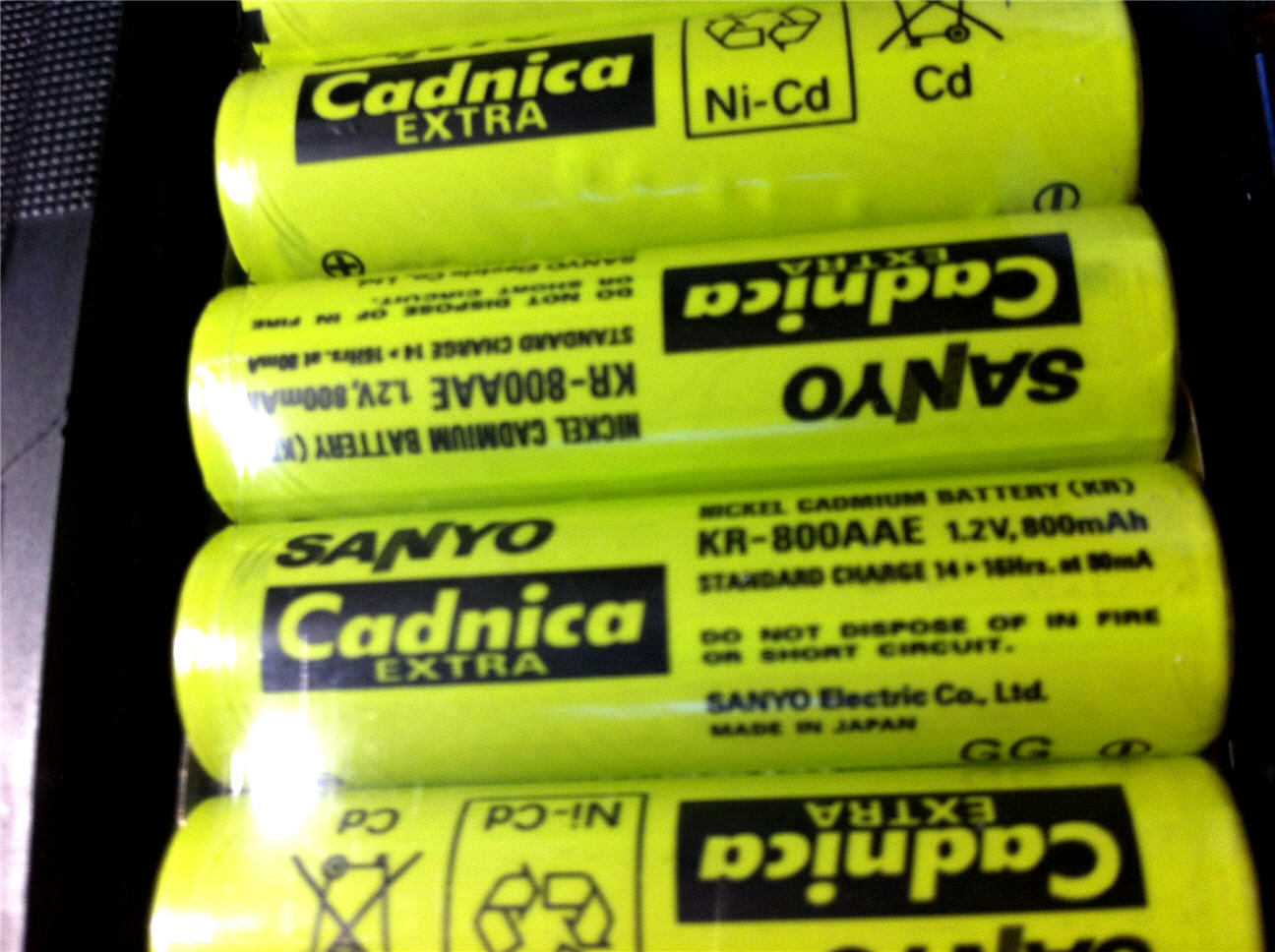

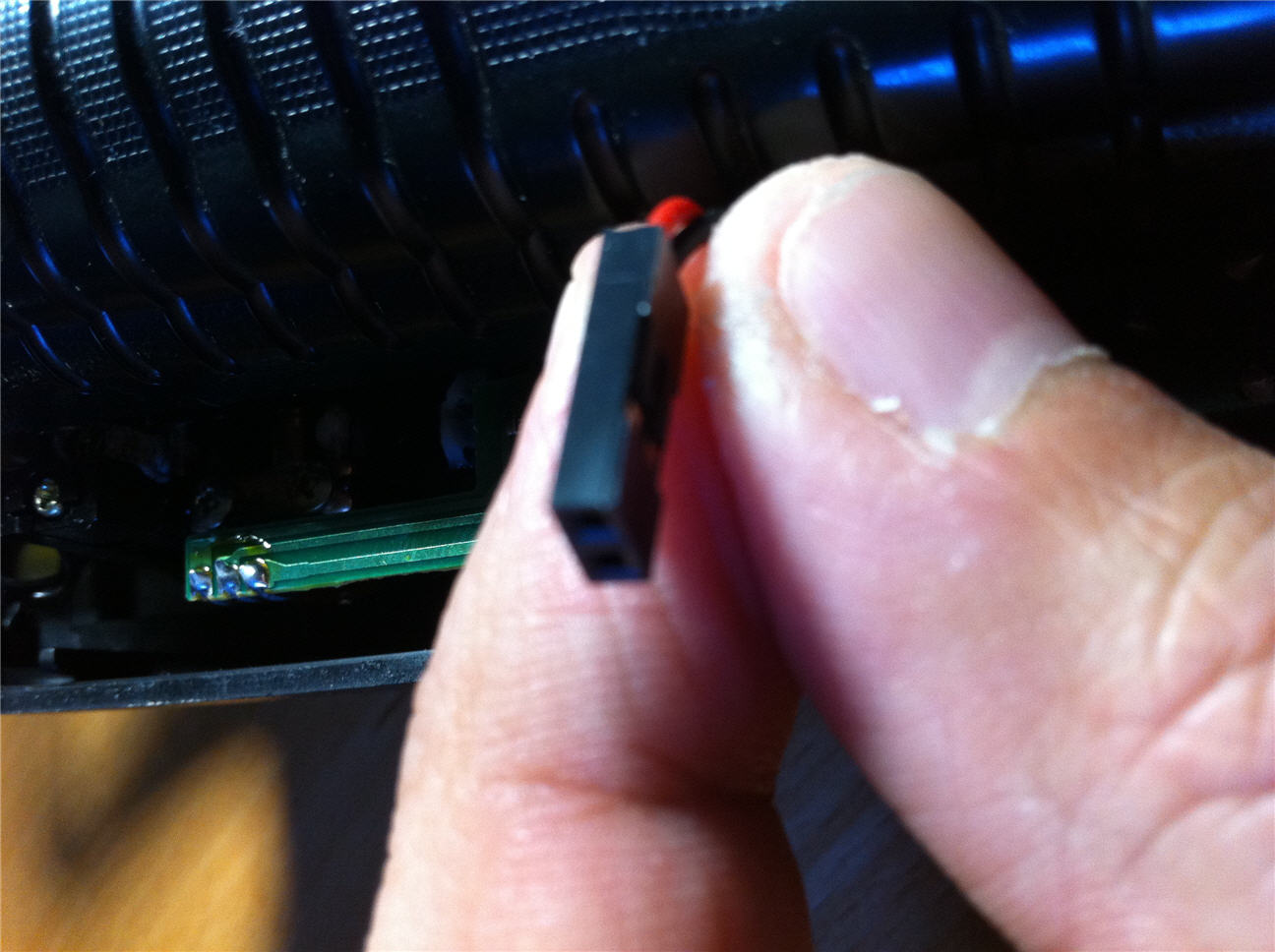

Anexo imagen de las baterías que tengo ahora. Son 8 elementos de ni-cd de 1,2 v y 800 mAh y también anexo la imagen del conector (creo que es un jst-xh o algo así) que va directamente a la placa de la emisora.
Ahora mi pregunta es, puedo ponerle unas lipo como por ejemplo estas que he visto http://www.hobbyking.com/hobbyking/stor ... duct=32801 sin que pase nada? Como entiendo que estas baterías tendrán que cargarse fuera de la emisora, también necesitaría un alargador de ese cable, para poder conectarla sin necesidad de abrir la emisora cada vez. La batería que he puesto tiene el conector Jst-xh, pero no lo veo bien en la foto y no se si me valdría o no. Por tamaño, esa batería me iría perfecta en la emisora, ya lo he medido.
