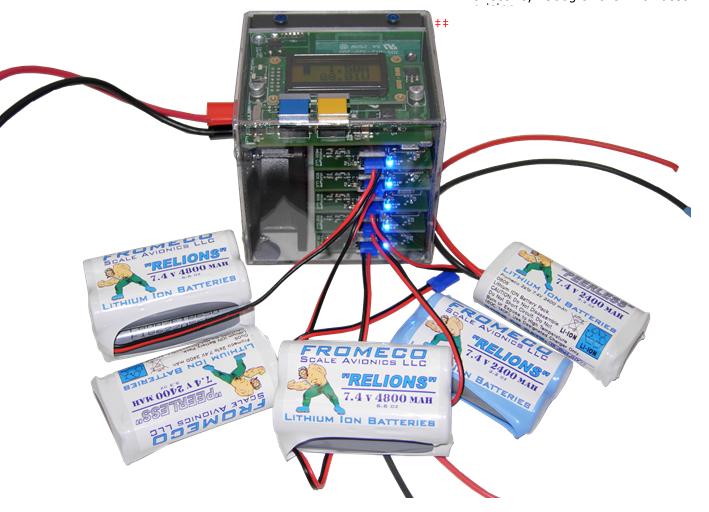

Por cierto y antes de que pregunteis,
Las cargo con esto:
Por juanjoQ

Maestro Obiwan, en mi escaso conocimiento del medio, he podido comprobar que ponias en tu post un tipo de cargador, vaya textualmente" LAS CARGO CON ESTO:" y aparece en BLANCO :shock: :shock:
¿CON QUE LAS CARGAS?
Por cierto, lo del marisco sigue en pi, ya me diras
Por Pedro Nunez
#585358
Se refiere a ESTO:
http://www.fromeco.org/achargers.htm
