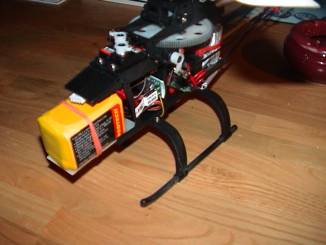

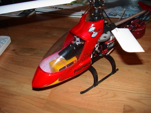

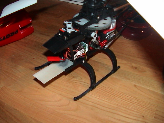

Por Guille2D
#34031
Respecto a lo de las baterías no sé si lo habrás hecho ya, pero para poder poner casi cualquier batería hay que hecer una extensión del soporte de baterías por delante. Ni siquiera la de Protech cabe dentro del hueco supuestamente destinado a este fin.
Una simple plaquita de fibra de vidrio pegada sirve. Adjunto unas fotos para que lo veas mejor. Saludos.
