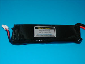

te publico unas fotos: la primera es una batería LIPO, la segunda es la del equilibrador.
Como ves, la batería tiene DOS (2) conectores: uno clásico (de dos polos) y es el que utilizarías para conectar la batería al regulador del motor eléctrico. el segundo (de más de dos polos) se parece a un conector de PC, y sirve para conectarlo al equilibrador. Por este punto es por donde cargas la batería (desconectala del regulador primero! aunque sea por prudencia).

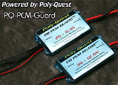

El equilibrador tiene dos conectores, uno para el conector de la batería y otro (de dos polos) que conectas al cargador.

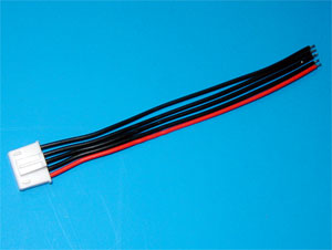

este es el conector del equilibrador

este es el equilibrador
una pila lipo. como ves, hay 2 conectores. Uno clásico (2 polos) para conectar al regulador del motor. El otro (varios polos) que se parece a un conector de PC es el que conectas al equilibrador

Esco tiene razón.
Ese aparato de la foto es un PCMGuard, y no equilibra nada.
Efectivamente se coloca entre el cargador y la batería, pero lo único que hace es vigilar que entre elementos no haya desequilibrio de voltaje. En caso de que lo haya, lo detecta, y lo único que hace es "DETENER LA CARGA" y avisar con un led rojo intermitente de que existe un desequilibrio, ni siquiera te dice cual es el elemento que está desequilibrado.
Por cierto, si alguien usa este aparato, que tenga la precaución de no tenerlo nunca conectado solamente al cargador. Conectarlo siempre primero a la batería, y para desconectarlo, primero del cargador. En caso contrario se corre el riesgo de quemarlo.
El conector que trae es específico para las lipos POLYQUEST. que a su vez vienen provistas del conector para enchufar el PCMGuard.

Si puedes, publica una foto de ese conector que te has hecho.... tengo cierta curiosidad en ver como lo has montado.
Yo tengo el mismo cargador, actualizado a LIPO, y siempre es bueno tener una referencia de ese cable... puede ser que en un momento u otro alguien tenga que hacerse uno (yo por ejemplo :P )
Por J.Puente
#122581
Mi cargador Infinity II no está actualizado para lipos, solo lo utilizo con las lipos para descargarlas (cuando sea necesario).
Para cargarlas utilizo un Apache.
El conector que uso es el mismo que tienes puesto en una de las fotos.
Me lo mandaron de Aircraft.
Con un cable terminado en pinzas de cocodrilo, conecto los cocodrilos a cada cable, y procedo, individualmente, a la descarga de cada elemento.
