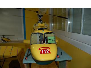

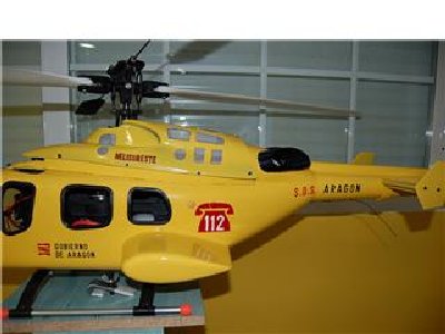

Esta maqueta era para un 30 y fué adaptada para un raptor 50.
Su primer vuelo lo realió Paco y Abueloluis.
Gracias Abueloluis por la ayuda, por la paciencia y por todo el mal que te damos, jajajajaj sobre todo yo.

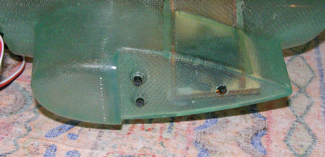

Solo monte el tren de aaterrizaje, pero como quiero anular las ametralladoras que no me gustan y hacer que abra con el tren el aletin que le hace de soporte, de manera que despliegue una luz de aterrizaje,
el lio es gordo.
Cualquier sugerencia es bienvenida.

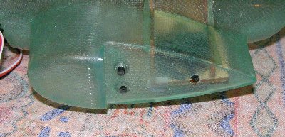

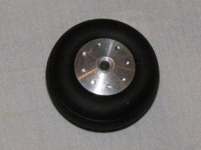

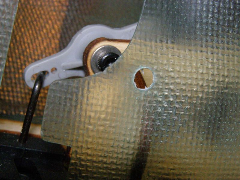

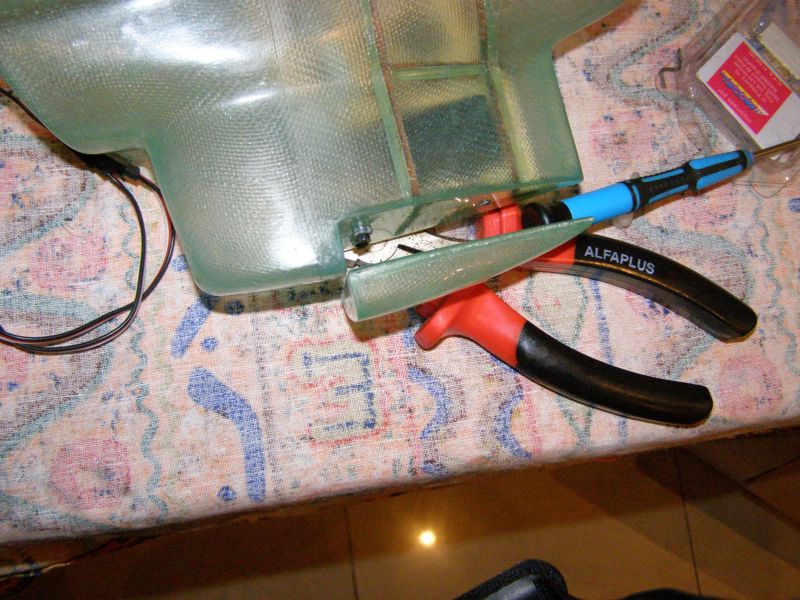

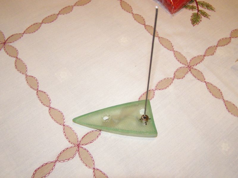

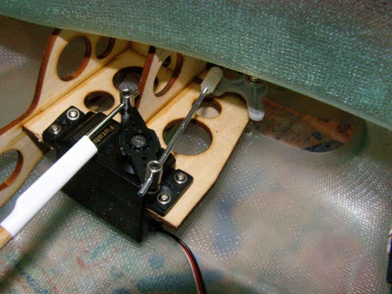

Por LANDRIUS
#654466
Ahi van
tiene tres trocitos de tubo de carbono, dos hacen de guia para que entre y salga centrada, y por el otro pasa la varilla de mando.SI sale bien se encendera una luz empotrada en el frente del aletin, que una vez cerrado
queda escondida.
A ver quien llega aqui cuando este terminado
rueda, marcada con la dremel, la original pesa menos pero no me gusto
posicion aproximada cuando el tren este fuera
ahujero por si hay que tocar la escuadra despues de pintar

Por LANDRIUS
#654527
Tranquilidad, lo dificil lo hacemos para ya, y lo imposible tardara un dia mas. 8)
Y si no sale es simplemente que al final no nos gustaba mucho :wink:
