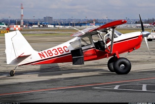

Ayer estuve bajando fotos de la SuperDecathlon real y no hay mucho que panelar...la puerta, la carena del motor y poco más...le pondré un estribo, la luz de carreteo y probablemente un pilotillo....las antenas de la parte superior y no se si mucho más....qué opináis? Qué más puedo añadir sin demasiado curro para que tenga mejor pinta? Me pueden las ganas de volarlo, no tengo paciencia... :oops:
Seguramente le pondré también unas ruedas gordotas y sin carenar, donde vuelo es un poco patatal...aunque no tanto como las del adjunto, jejeje....
(por cierto, en otras fotos no he visto el maleterillo que lleva esta)

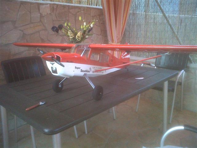

Despues de una pequeña desaparición aquí estoy de nuevo....ya casi está terminada como podéis ver en la horrible foto de debajo (con el móvil :oops: )
Estoy bastante contento, a falta de receptor y baterías pesa 2.540g y las instrucciones indican 2.900 así que...
Además la he sacado con el C.G. en su sitio llevando el motor bastante al frente de la bancada (tengo sitio más que de sobra en el fuse para colocar baterías y receptor justo en el C.G.) así que no necesitaré lastre...bien! Estoy "acongojao" por el tema del 40LA pero en este peso creo que la cosa no va mal del todo...
Me queda montar la transmisión del gas, ajustar recorridos, rodar el motor y a volar!!
Por cierto, alguien me puede dar una pista sobre qué recorrido darle a los alerones para usarlos de flaps?

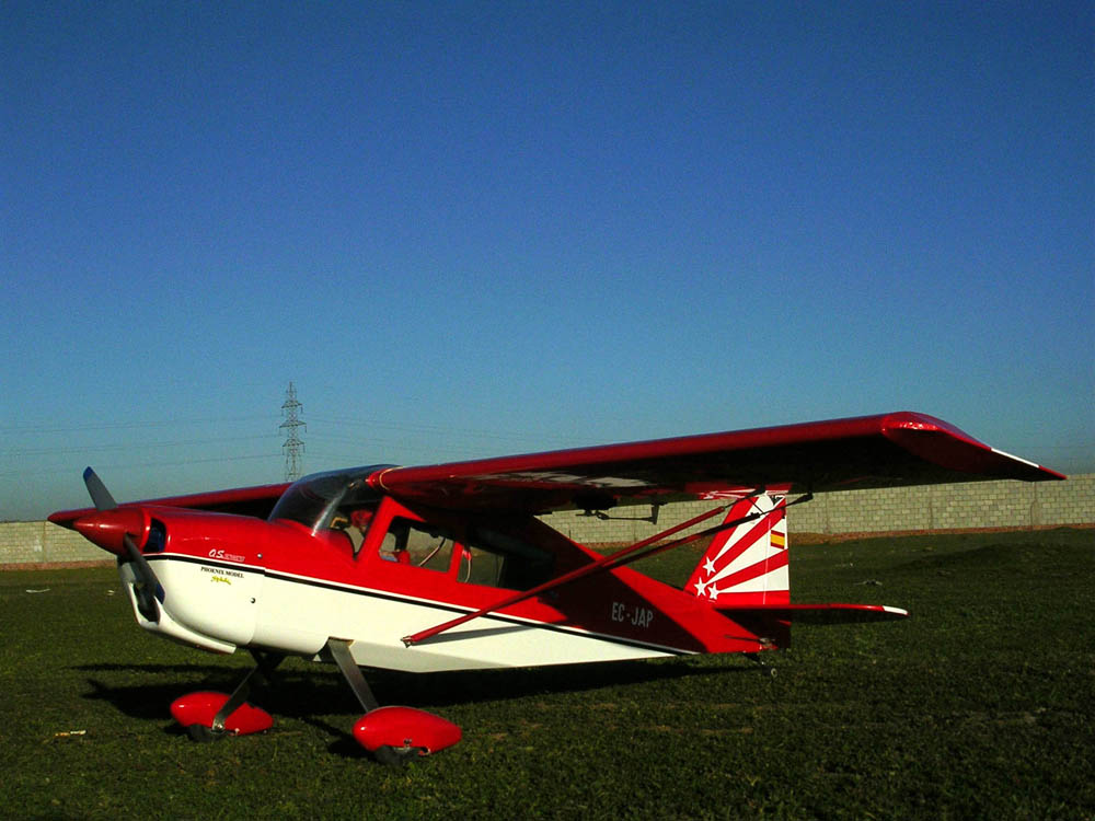

hola
Yo tuve este avion y tambien le hice un copickt y la pinte por dentro. ademas le cambiamos el tren ya que el que trae es muy rigido.
De vuelo este avion. lo que no te perdonaba eran tirones de profundidad rapidos a baja velocidad metia el ala y a media velocidad hace medio tonel.
Con el tema de flapleron eso va dependiendo de ti de como te veas agusto. ve dandole pregresivamente hasta que no te guste, tambien cuando haga aire no son aconsejables al 100% de cantidad.
Con unos 20º para despegar y tomar tierra van muy bien despegas con la cola levantada y al tomar igual.
Aqui te pongo una fotillo de la que tenia un saludo

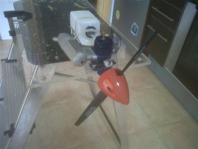

Maeliuzzz, el problema que tengo es que vuelo en una "pista poco preparada", es decir, en un patatal...me interesan despegues y aterrizajes lo más corto posibles...vuelo en una zona de campos de labor y la "pista" es el camino entre campos....unos 2,5 metros de ancho de tierra compactada...hay que hilar fino (ya estoy acostumbrado) para no salirse, pero cuanta menos carrera, mejor....por eso pienso -y puedo estar equivocado- que es mejor entrar y salir con flaps y motor para bajar la velocidad....
Mientras tanto aquí tengo el motor, en su banquito de rodaje esperando un rayito de sol para poder arrancarlo...menudo puente pasado por agua!!:
