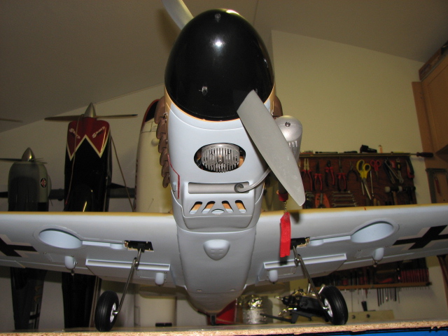

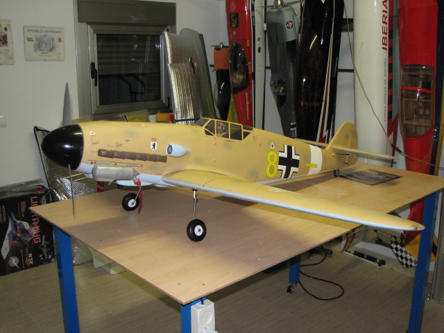

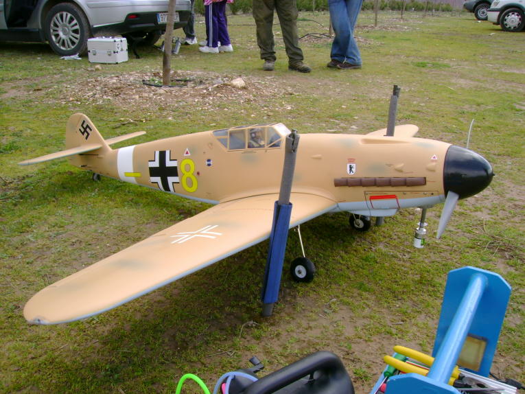

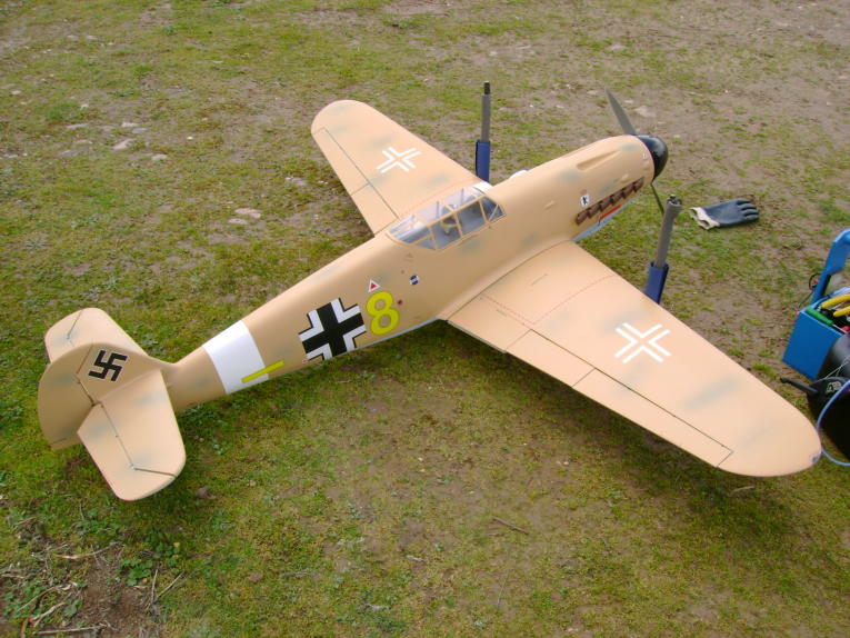

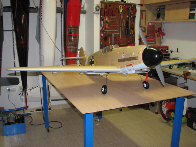

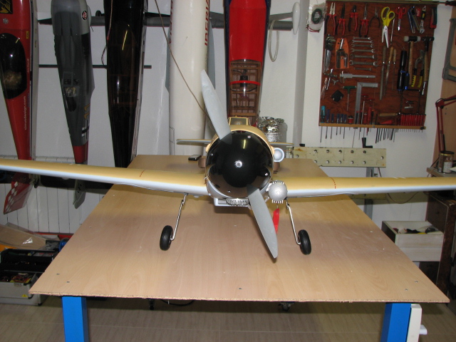

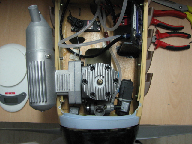

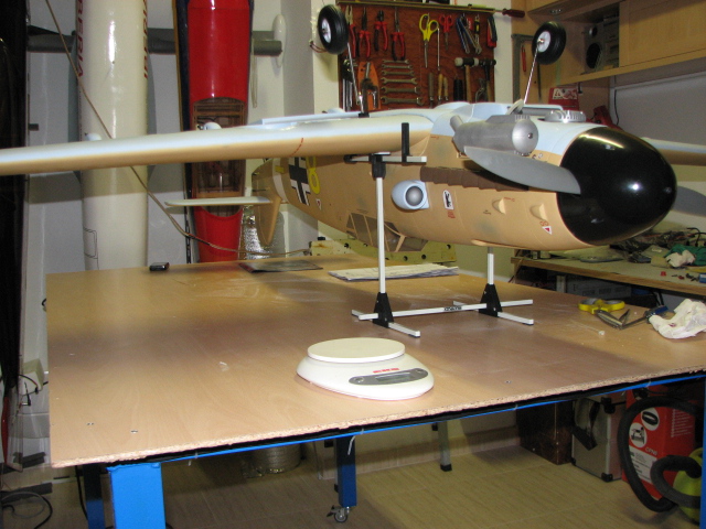

Bueno amigos pues el bicho esta casi listo para empezar el rodaje del motor, He tenido que lastrar el morro con 120g. para su correcta nivelación a 112mm que indica el fabricante como limite mas adelantado cosa aconsejable sobre todo para los primeros vuelos, el aspecto del modelo ya montado es genial aunque aun me quedan algunos detallitos como las esbasticas de cola que mientras escribo estas lineas me esta fabricando mi amigo Emilio al cual se lo agradezco

Muchas gracias por las aclaraciones, jcor.
A ver cuando le haces las primeras pruebas de vuelo, que yo ya lo veo bastante avanzado (por no decir terminado :D )
EDITO: No habia visto todas las fotos! jijijij. Eso ya esta! Precioso por cierto.

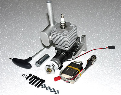

eoler- la gasolina seria una muy buena opción con un 25 o un 26 te seria suficiente pero como comenta el amigo patoweb por el tipo de bancada la elección del motor se reduce hay 4 marcas que yo sepa que te valdrían ROTO 25. MWW 26. ENERGY 26. y el mas economico el CRRC PRO 26 V2.

El nuevo motor CRRC PRO GP26R tiene tambien la configuracion para poder ponerselo a este avion.Ademas es barato y mas potente que el GF 26 I.
Tengo 2 de estos y funcionan mucho mejor que el de culata roja.

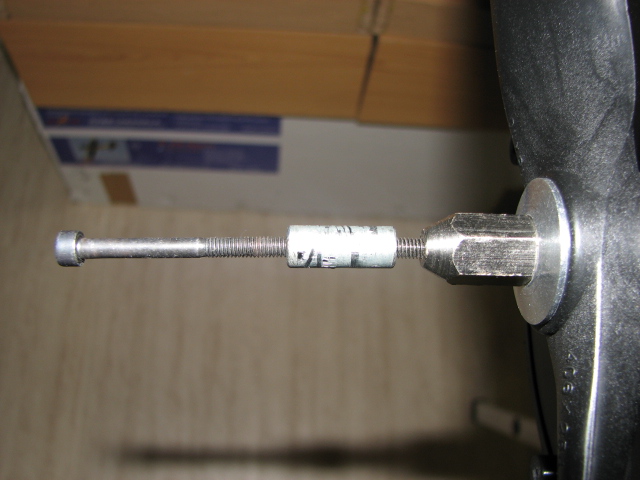

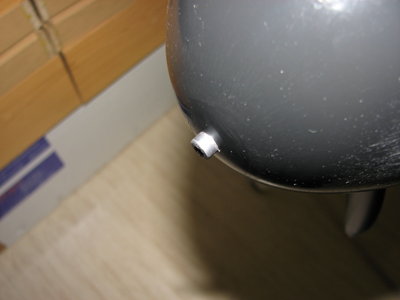

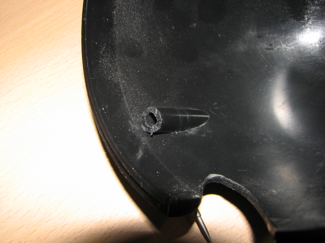

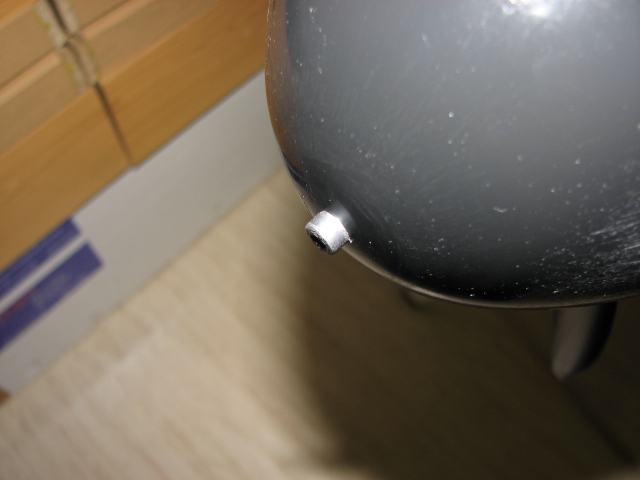

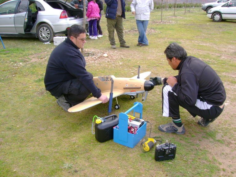

hola amigos, perdonad que no haya estado por aqui desde hace dias pero he tenido unos problemillas de salud en la familia y me an tenido ocupado, con lo cual no he podido comentar que el sabado por fin estrene el 109 y antes de comentar las impresiones, de vuelo debo decir que he tenido problemas con el cono jejeje sisi el cono lo cierto es que no se si sera por el fija tornillos que le eche a los tornillos pero se me rompieron los soportes de los tornillos, con lo cual he tenido que estudiar una solución y esta parece estar conseguida con un tornillo en el centro del cono u roscado en el eje del cigüeñal con este sistema he volado dos veces, he arrancado con arrancador y ademas a resistido hasta dos refregones en el suelo jeje

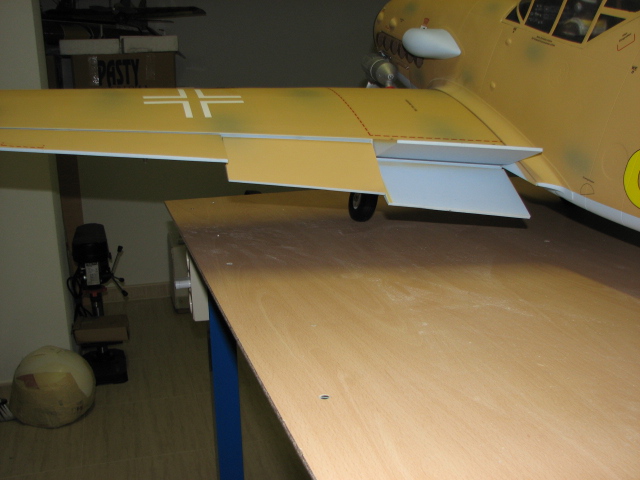

En cuanto al vuelo tengo que decir que es increible muy muy realista, quizás la forma de explicar su vuelo seria que el avión hace lo que tu quieres hacer y no notas movimientos estraños con lo cual lo catalogaría como muy noble, el tren a funcionado estupendamente y las pasadas con los aerofrenos activados son sensacionales, el aterrizaje no se presenta complicado en absoluto cosa que no ocurre así con el despege que intenta irse hacia los laterales de la pista debido a que el timón de dirección es algo escaso .
El motor que era una duda que se planteaba tengo que decir que tira del avión perfectamente con hélices 16/10 y 16/12
La temperatura después del segundo aterrizaje marco 47 grados el motor y el avión dio un peso al despege de 6700 gramos con 550 cc de combustible.

Me apunto con otro BF 109 de rctecnic, quisiera vuestra opinion, le voy a montar un motor de gasolina y no tengo decidido si un DLE 20 (2,5 HP con una 16x8 o una 17x6) o un CRRCpro GP26R (3 HP con una 18x6) los dos llevan una bancada para instalar en este avión. Hay alguien que los haya comparado el CRRC pesa unos 300 gr. mas.

santi yo creo que le iría mejor el crrc pro aunque también volaría con el dl20

No habria que abrirle demasiado al fuselaje para sacar el cilindro? Pregunto porque no tengo ni idea del hueco que hay para meter el motor.
Por jcor
#1039341
Pues realmente al fuselaje no solo al capot inferior pero no seria demasiado ademas hay que ser generoso para que no se calienten los motores
