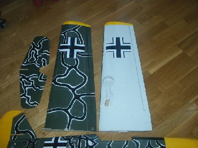

Bueno por fin ha venido este sencillo modelo de domingo a mis manos.
No es tan feo el pájaro... salvo el camou que lleva, que es una patada en los coj... y por eso tengo bien afilado el cutter (se va a enterar) :twisted:
Tambien donde nace el tren de aterrizaje. :?
El timón de dirección..., pues... :cry:
Es un pato feo, pero es que tenía la ilusión. :D
Os pongo las fotos a título de información. :shock:

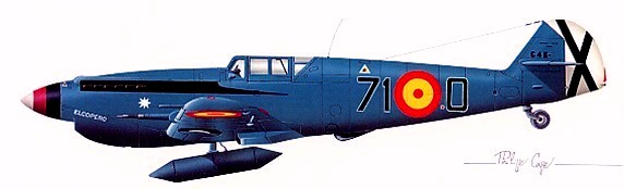

De momento escogí dos ejemplos que me gustaron. Supongo que lo echaré a cara o cruz su elección.
Espero sus guste !!

Pues, sin duda alguna, el primero, muy bonito, pero ya te digo que tienes una buena currada de letering y con la "avispa"......hummmmmm, me suena.

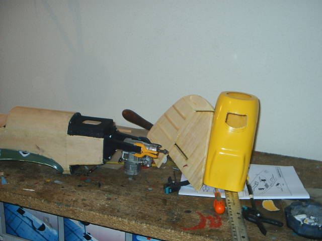

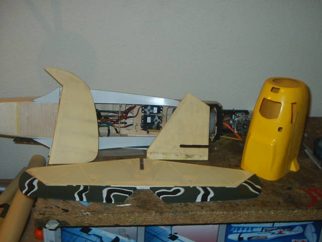

Hola, bueno ya he completado la instalación del motor y los bujeros en la carena para escape y todo eso.
Fran, con respecto al cono desde mi punto de vista es como te lo tomes. No considero este modelo como maqueta, por lo que como ves en la foto es un cono de 76 mm simplon. Dá la coincidencia que el modelo que vamos a escoger, el E7, debía llevar un cono puntiagudo como he visto en las 4 o 5 fotos de esta maqueta de plástico. Pero aunque hubiese escogido un E4, como máximo, le hubiese recortado la punta. :D
Es el punto de vista que le quiero dar a este modelo, solo para los domingos y practicar el vuelo.

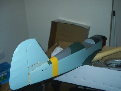

Bueno, entelado en solartex crema los empenajes, todos los burejos en la carena y el equipo instalado... ¡que ganas de empezar con la brocha, demoños :twisted: !
El motor tiene 2 arandelas a derechas y una, de momento, para abajo.
Las partes móviles de sustentación, ni las desentelo, creo que así bastarán.
Mañana más :D

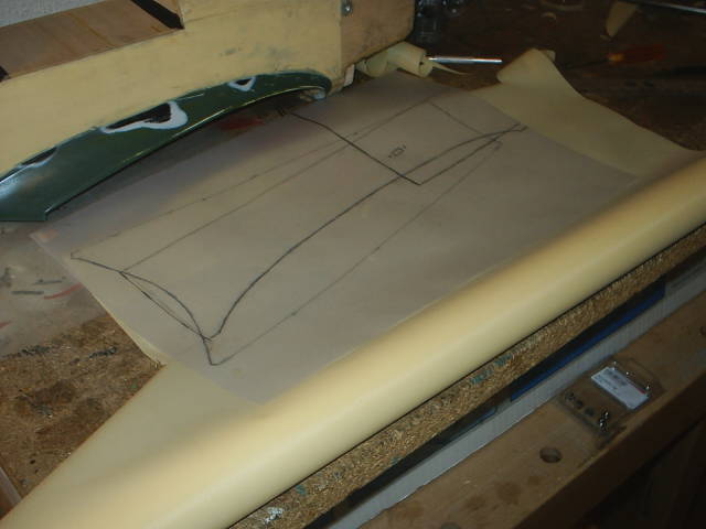

Hola Fran y a todos. Sigo viendo el tuyo con admiración. Ciertamente la tienda a la que hacia referencia es la de Valmojado. Craso error por mi parte al informar.
Bueno, la presente foto es uno de mis modestos trucos. Utilizo el papel vegetal tanto como la segueta. En esta ocasión para marcar el solartex. Lo posiciono en la parte a entelar y marco con un lapiz blando. Le doy la vuelta y marco sobre el solartex y queda imprimado en el mismo por el grafito del lapiz. También lo utilizo para la construcción y asimismo para, como veremos más adelante, los dibujos y matriculas de este "vión".
Sigo con el rollo :D

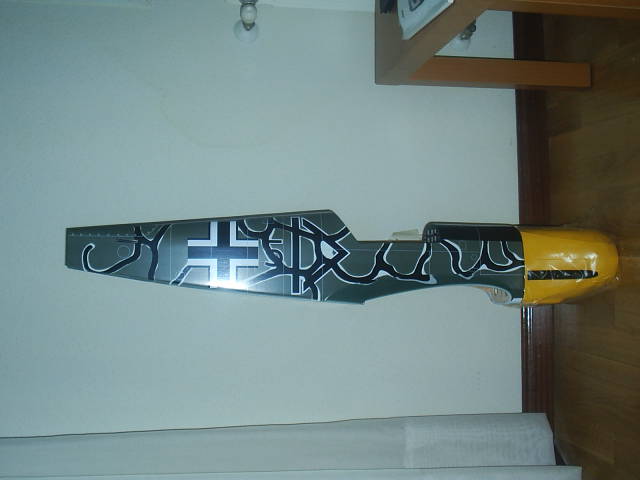

Hoy me he ventilado todas las superficies que van con el 65, enmascarando las partes en 04. Y aún tuve tiempo para dar alguna con 71. Mañana abriré el 02 y ya vere como encajan.

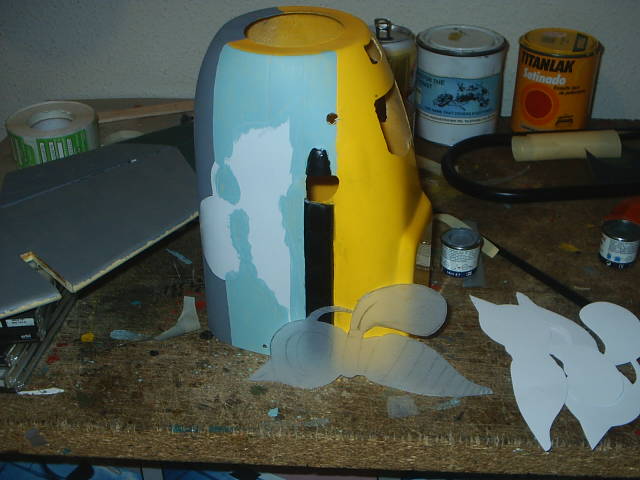

Bueno, no me dio tiempo a comprar pilas. Basicamente he estado pintando a brocha y gastando cinta scott a mansalva. El trabajo de momento se reduce a dar verde (71), gris (02) y amarillo (04). Mas tarde me liaré con disolventes, grafitos, mahous y cafés :D
Saludos deseando que estos consejos sirvan a alguien.

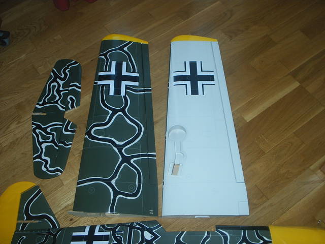

#404367
Bueeeno, como veo que lo estais pidiendo a gritos pongo otra
(jejeje) :lol:

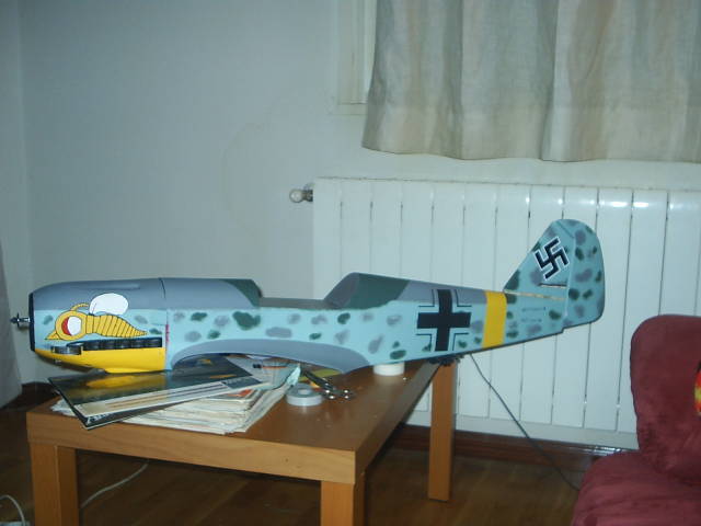

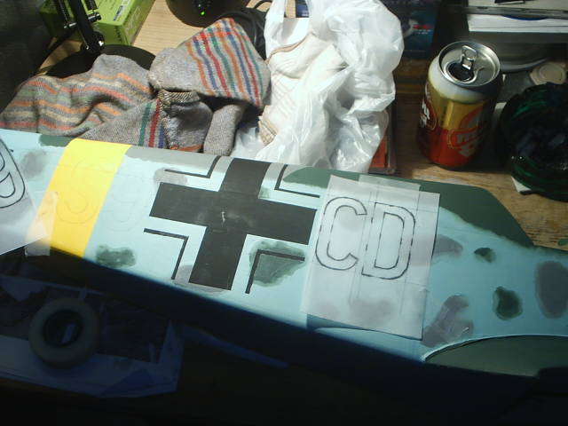

Por JAVIERGM55

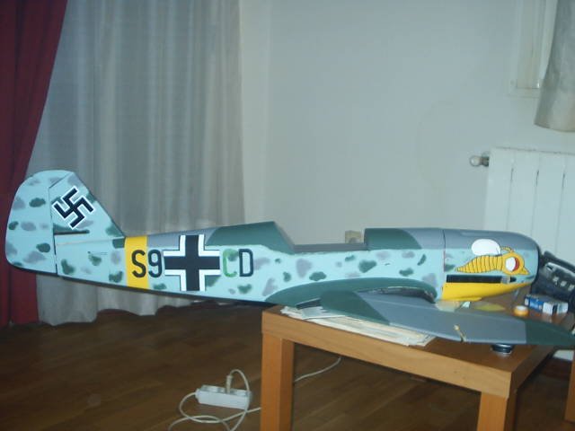

#405319
Bien, esto va tomando forma. Creo haber hecho una elección adecuada, aunque me está "costando" :D . (Mis respetos a Meroño, a Bravo, a Fierro, a Zarauza y a todos esos "chicos" que pelearon contra este pequeño "HdP" :D )

Permíteme que te de un pescozón simbólico, el de verdad te lo daré la próxima vez que te vea por el club, tanto trabajo de desentelar forrar y pintar para que luego se te pare el motor por sobrecalentamiento y tengas que hacer un mal aterrizaje en el mejor de los casos. So jodio haz unos buenos agujeros de entrada y salida de aire para que ese motor no se te achicharre, mira que me canso de decírtelo y no haces ni puñetero caso. Mira la prueba que aparece este mes en Aerotec para que te hagas una idea de cómo debes refrigerar ese motor.

Hola Luis, te aseguro que iba a abrirle siguiendo las indicaciones de tu artículo. De verás. Ya las seguí al pie de la letra con el Mig y solo se paró el motor en una ocasión de un total de 130 vuelos aprox. que realizó el parato antes de su defunción. Siempre es un lujazo tener tu certera opinión tan a mano como yo la tengo.
Bueno, el resto, ¿qué te parece? Nunca pensé que fuese a hacer un avión alemán de la IIGM pero no me arrepiento. Espero que lo veamos volar.

Pues para estar pintandolo "a brocha" te esta quedando de PM, muy bonito.
Yo me haria todos los aviones Alemames, me encantan.
