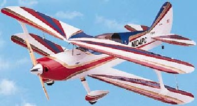

yo me estoy haciendo este, poco a poco, voy lento porque no le meto mano y ademas estoy copiando el kit.
por cierto, creo que la sustentacion del biplano (comparado con un monoplano) equivale a una vez y media la suma de las dos envergaduras (dos alas)

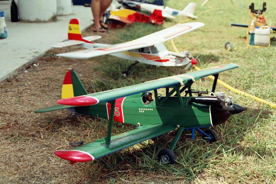

Por los datos que das me da la sensación que hablas de un Twinny de Svenson te pongo una foto.
Si es este modelo puedo decirte que yo construí a finales de los 70 principios de los 80 un par de ellos para mi mujer que por entonces volaba, estaban motorizados con un OS 15 RC y volaban fantasticamente haciendo con dicho motor la acrobacia clásica sin problemas.
Este modelo es una copia reducida del mejor diseño de un biplano elemental que existe el llamado Wayfarer de 1350mm de envergadura y previsto para un 60 de los de aquella época, hoy en día con un 46 volaría más que sobrado.
Ya nos dirás si la pregunta se refiere al Twinny.
