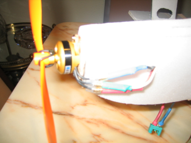

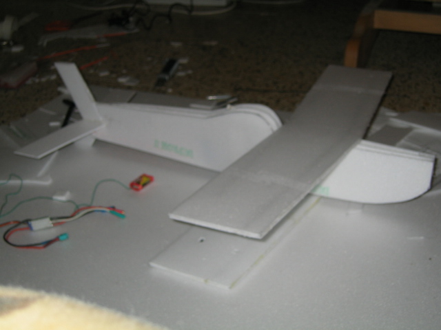

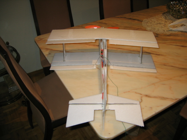

Hola a todos,
pues despues de haber hecho una chapuza con la construccion del 3d-X
que por cierto, volaba muy bien, me he decido hacerme un biplano, bueno, que lo decidó ayer por la mañana y este es mi progreso.
no os puedo pasar planos pues lo he hecho sobre la marcha. Me he servido para el fuselaje de los planos del troll.
Espero que os guste y con unpoco de suerte y unas cuantas horas mas a volarlo este sábado.

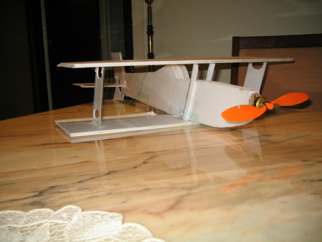

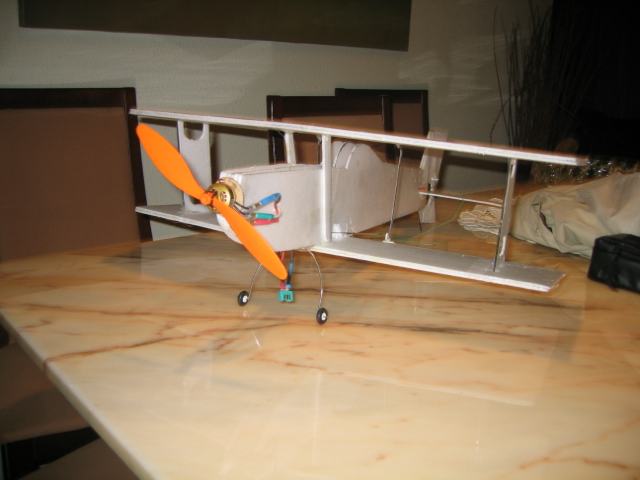

mas fotos
Por Albert Navarro
#20229

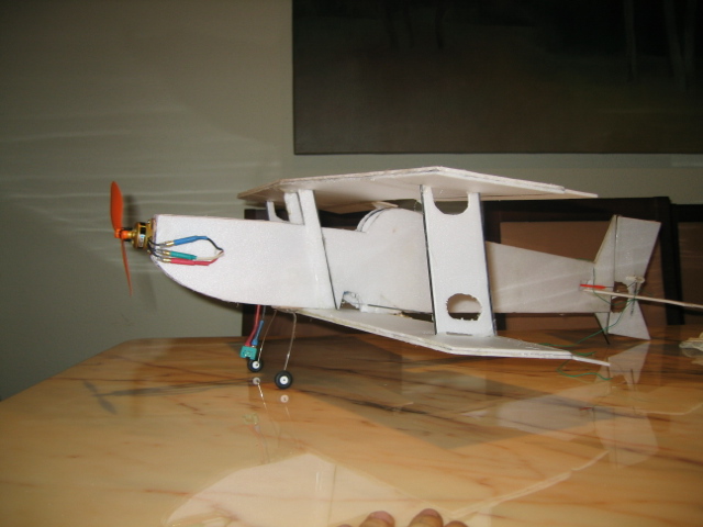

Por cierto, el peso en orden de vuelo es de 225Gr como mucho 235 cuando le acabde del todo con la pega y la cola caliente y todos eso.
Lleva un Axi 2204 Outrunner de 1380Kw. A ver que tal se le da arrastrarlo!!!

Por Albert Navarro
#20694
Bueno señores,
acabo de pegar las alas superiores y con eso puedo decir que lo que queda para acabar ya parece menos.

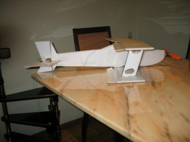

Aqui teneis unas fotikis...
peso actual con baterias , receptor a falta de un poco de depron y el tren de aterrizaje......260grs
Por Albert Navarro
#20715

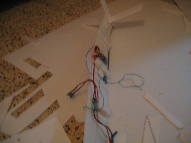

Bueno, son las 4. He tenido mucho problema con los alerones de las alas superiores.
todo solucionado.
Estas son las fotos.
mañana en el pabellon lo acabo.
