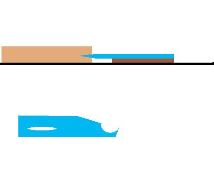

#1050551
si colocas la cuchilla horizontal en la mesa de trabajo, pegada a una capa de contrachapado de 1,5mm , te quedara casi a la altura justa de hacer la ranura ( puedes calzarla un poco mas con cinta adhesiva ) , poniendo la superficie de mando en la misma mesa y moviendo la cuchilla, te hara los cortes en horizontal sin ningun problema, como dice el compañero, hay tambien algunas cuchillas a las que les han afilado la hoja en forma de gancho ( no en corte recto) que sirven para ir 'mordiendo' la balsa en la zona donde debes meter la bisagra.
