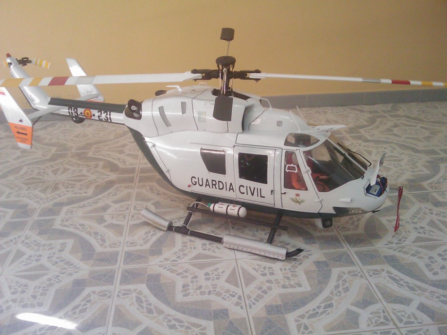

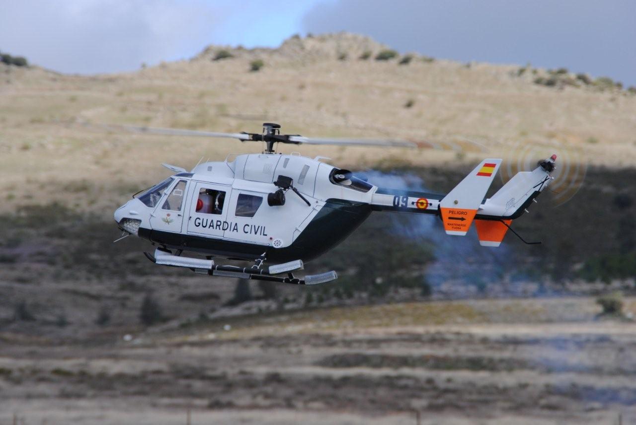

Hola Jaguar. Enhorabuena, preciosa maqueta y muy buen trabajo. Si señor! :D El tema de los focos orientables muy logrado y bonito. Las salidas del escape muy reales, aunque no se como tendras el tema del aceite, si se te queda acumulado mucho en el escape y puedas llegar a tener problemas, y tema suciedad, pero solo es opinion, no critica, un trabajo estupendo, me encanta!
Por jaguar.f.ss
#997598
gracias filtipaldi

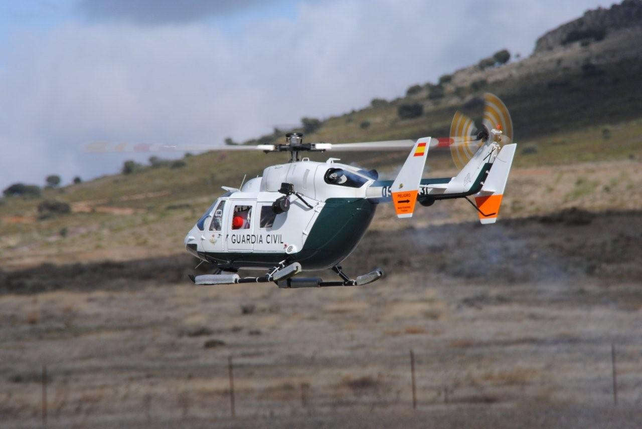

nuestro tarbajo nos a costado de que queden tan reales, del sistema de escape te digo que fundiona de marabilla de echo estoi pensando en montarselo a todas mis maquetas
saludos y buenos vuelos
pongo algunas fotillos

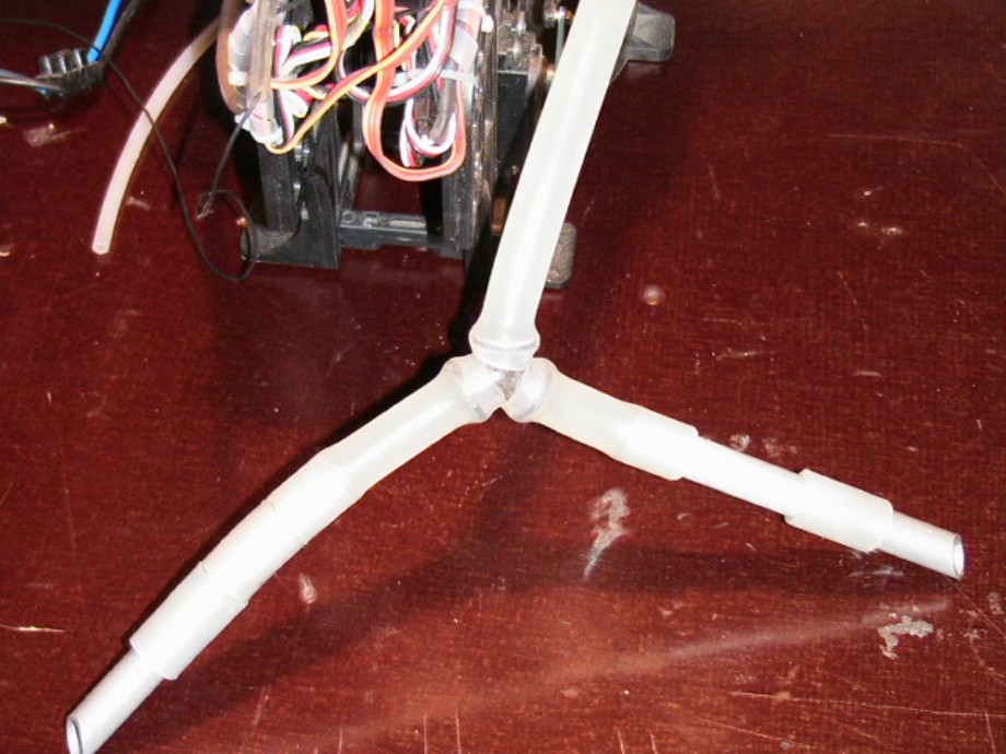

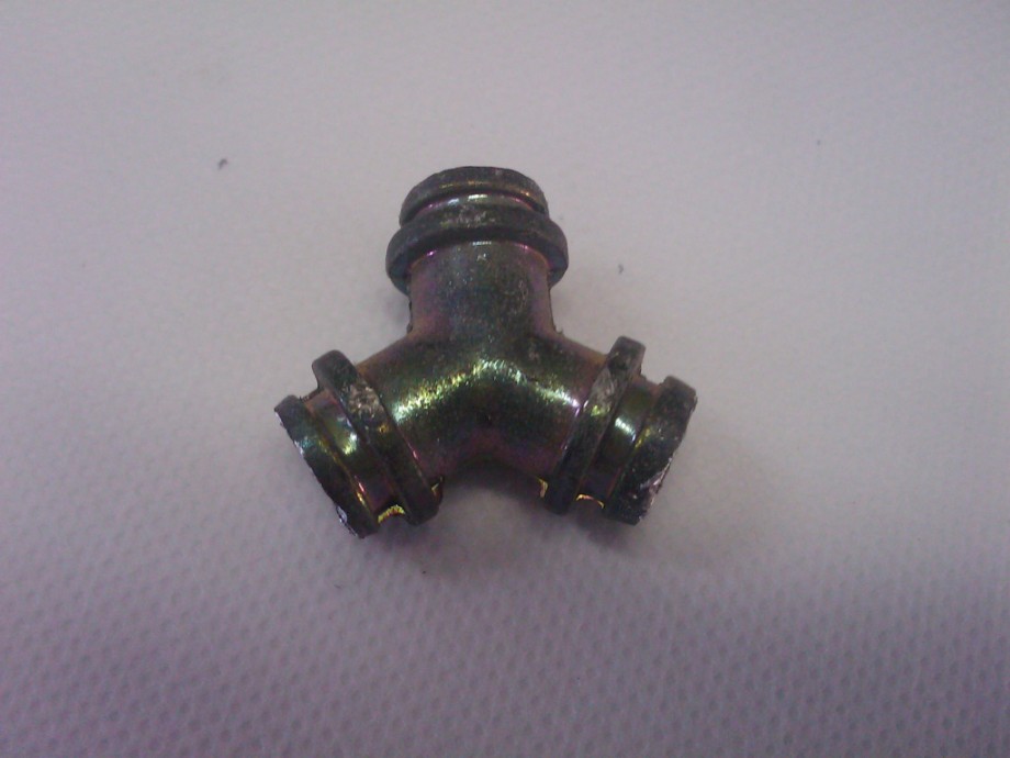

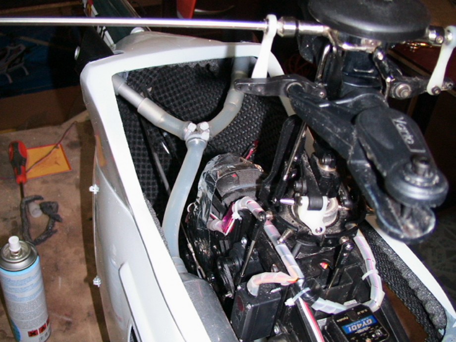

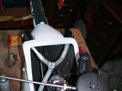

Preciosa maqueta. Me encantaria que pudieras ilustrarnos en como montas la doble salida de escape. Estoy montando un ecureuil y me gustaria montar ese tipo de escape.
Muchas gracias y que lo disfrutes.
Por jaguar.f.ss
#1035422

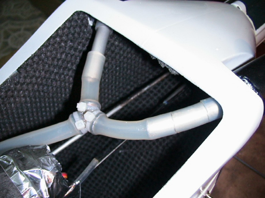

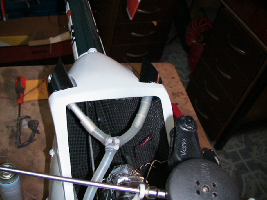

Hola compañero. Yo me hice de unas y griegas de las empleadas en la instalación de gas, las corte como puedes ver en las fotos y las retaladre para hacer más grandes los orificios interiores y luego la monte con tubo de silicona del diámetro apropiado y listo.
Espero poder haberte ayudado, si tienes cualquier duda no dudes en preguntarme
Saludos y buenos vuelos espero poder ver el curiel como te esta quedando.

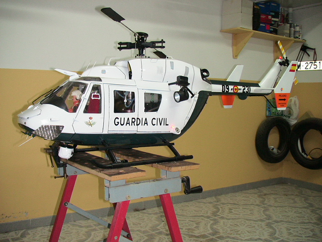

Hola Jaguar, me gustaria que me indicaras como has fabricado los focos o si los has adquirido en alguna tienda en concreto, tambien he visto que en las fotos ultimas has retocado el tren de aterrizaje. Por favor dime si lo has realizado tu o se puede adquirir en algun sitio.

Juan Antonio, una sugerencia .... yo para buscar detalles para las maquetas, me voy de paseo por los "chinorrix" .... es fácil encontrar helicópteros, tanques, coches de bomberos, etc con multitud de detalles que luego puedes usar en las maquetas.

Hola, ¿ donde conseguis el tubo de silicona de esos diámetros..? y otra cosa, has notado que el motor pierda eficacia o se caliente más por ese alargo del tubo escape?. Saludos.

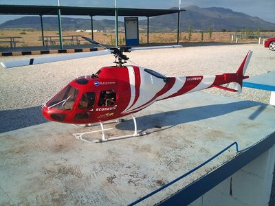

buenos dias jaguar.

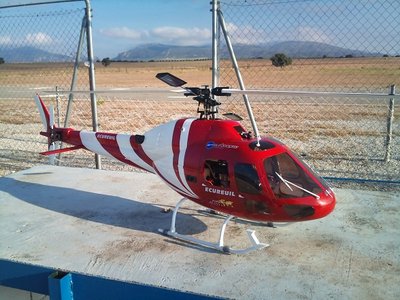

Aqui puede ver terminado el ecureuil. Gracias por tus consejos para la colocacion de los escapes pero me da problemas de aceite y me imagino que sera por la altura que tiene que salvar.
Un preguntilla, donde has conseguido el foco de la parte superior del heli?? me gustaria colocarle uno al mio y el original de thunder tiger la dan mil vueltas a pedirmelo.
Aqui puedes ver unas fotillos del resultado final.
Gracias.
Por jaguar.f.ss
#1065545
Hola francisco, el Heli te a quedado de lujo móntale el sistema de escape con las dos salidas y no te preocupes por el aceite yo ya se lo e montado a tres helis y ninguno me da problemas, el foco por el que me preguntas lo encontraras en speed rotor es de vario

La pregunta es: ¿ que diametro de goma le has puesto en el escape ?. Lo pregunto porque si otro compañero lo a copiado y dice que se le llena de aceite sera porque usa un diametro mayor al que tu usas o que tu heli saca mas presion en la salida. Gracias

jaguar.f.ss escribió:Hola compañero. Yo me hice de unas y griegas de las empleadas en la instalación de gas, las corte como puedes ver en las fotos y las retaladre para hacer más grandes los orificios interiores y luego la monte con tubo de silicona del diámetro apropiado y listo.
¿viene carbonizado o fueste tu? :twisted:
Por Molinero
#1066345
jordivigila escribió:Hola Jaguar, de la maqueta decirte que es una pasada... que es guapisima... que te lo has currado de lo lindo... y por mas que te digamos nos quedaremos corto, es todo un lujo pasear ese heli por el aire, Felicidaddes.
si no hay declive no hay drenaje...mal asunto para el motor...el escape lo dice su nombre...dejame salir...
Por jaguar.f.ss
#1066523
hola compañeros, Gracias por vuestros comentarios, deciros que la silicona la compre en un almacén de materiales de riego el diámetro no lo se solo me lleve la y griega y compre el que mejor se ajustaba los tubos de aluminio empleados son de un patín de Heli buscar uno con el diámetro lo mas grande posible y que ajuste en la silicona, vamos que cueste meterlo, os pongo el proceso en imágenes, espero que os funcione yo de echo lo e instalado en todas mis maquetas y no tengo ningún problema .saludos y buenos vuelos
