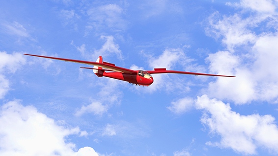

Como soy nuevo en el tema de veleros, quisiera preguntaros que os parece este para empezar, tengo los planos y me encanta construir es por lo que lo he elegido, no me gustaria que fuese ingobernable pues como digo en veleros no tengo mucha experiencia aunque si he volado algunos y aparte lo quiero motorizar para no ir a laderas que se que lo perdería el primer día, primero quiero hacerme con el y después veremos.
Estas son algunas de las ideas que tengo para motorizar.
Gracias por vuestra ayuda.

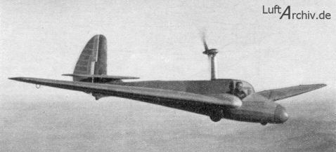

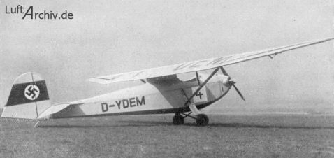

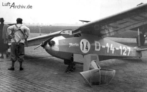

El Blanik es un velero que no te va a fallar, tanto en llano como en ladera. Con su característica flecha positiva te va a resultar un velero lento de vuelo tranquilo. Motorizar un velero así siempre me ha parecido un poco herejía, es perder la esencia. Desde luego en la ladera es donde te va a resultar más fácil de volar.

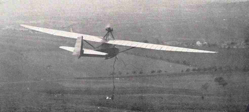

Aun así, si tu intención es volarlo con motor, han existido algunos intentos extravagantes de hacerlo autopropulsado. En lugar de turbina puedes usar un EDF. Te dejo algunas imágenes:

Gracias Luis Gil por tu interés, se que es un velero de ladera pero el que no es de ladera soy yo y temo que dure el tiempo de tirarlo, tus imágenes son estupendas y me dan ideas, lo único cambiar la turbina por eléctrico o bien ponerle en el morro y cuando domine bien el bicho quitárselo y dejarlo para ladera, bueno aun queda para eso pues lo que tengo son los planos y hay que empezar a cortar madera.

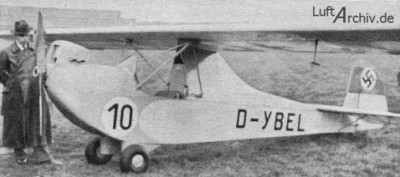

Os olvidáis la opción del torno, de hecho todos estos modelos reales salían a volar con torno la mayor parte de las veces. Y para eso no hace falta una segunda persona. A ver si recupero unas fotos bien antiguas que tengo de Blaniks saliendo a torno en el aeródromo de Robledillo de Mohernando.
Yo no reniego de los motoveleros, de hecho los tengo y los disfruto. Pero plantar una hélice en el morro a un K8 para mi es como ponerle las pistolas a un cristo, es perder su esencia por completo. Por eso le busqué a José María estos modelos que al menos han sido intentos reales de motorización. Con estos veleros, al igual que en los modelos reales, hay que prever bien las "escapatorias". En la ladera saber donde posarlo de inmediato en el momento en que baja del horizonte. Y en llano saber que a determinada altura se deja de buscar ascendencia y se organiza la toma. Y volver a empezar... Para mi eso enseña mucho más a volar que no el "comodín del motor".
Pero no sigo para no desvirtuar el hilo, adelante con la motorización. Por cierto, si necesitas detalles del modelo real, lo tengo bien a mano.

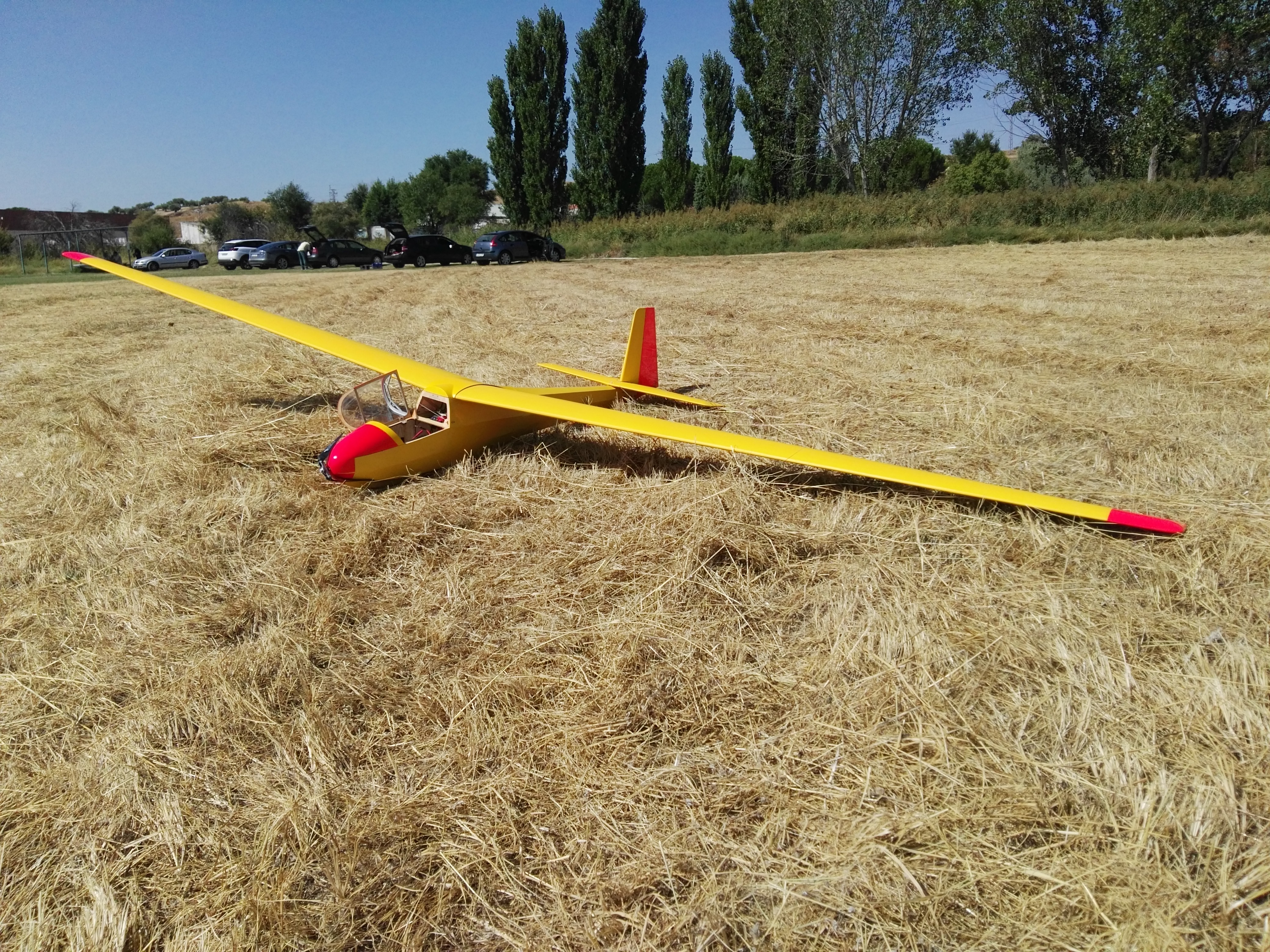

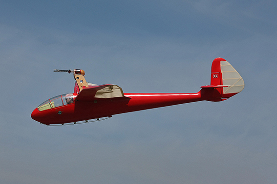

Por angel cristobal
#1399047

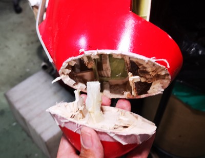

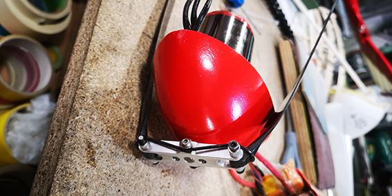

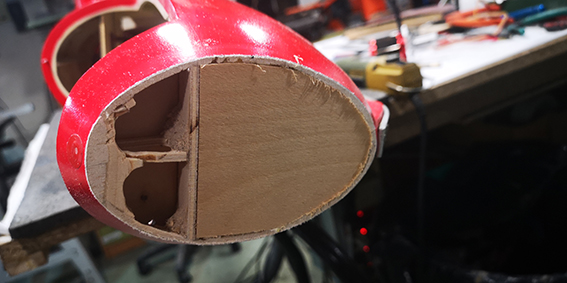

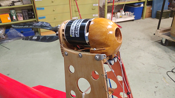

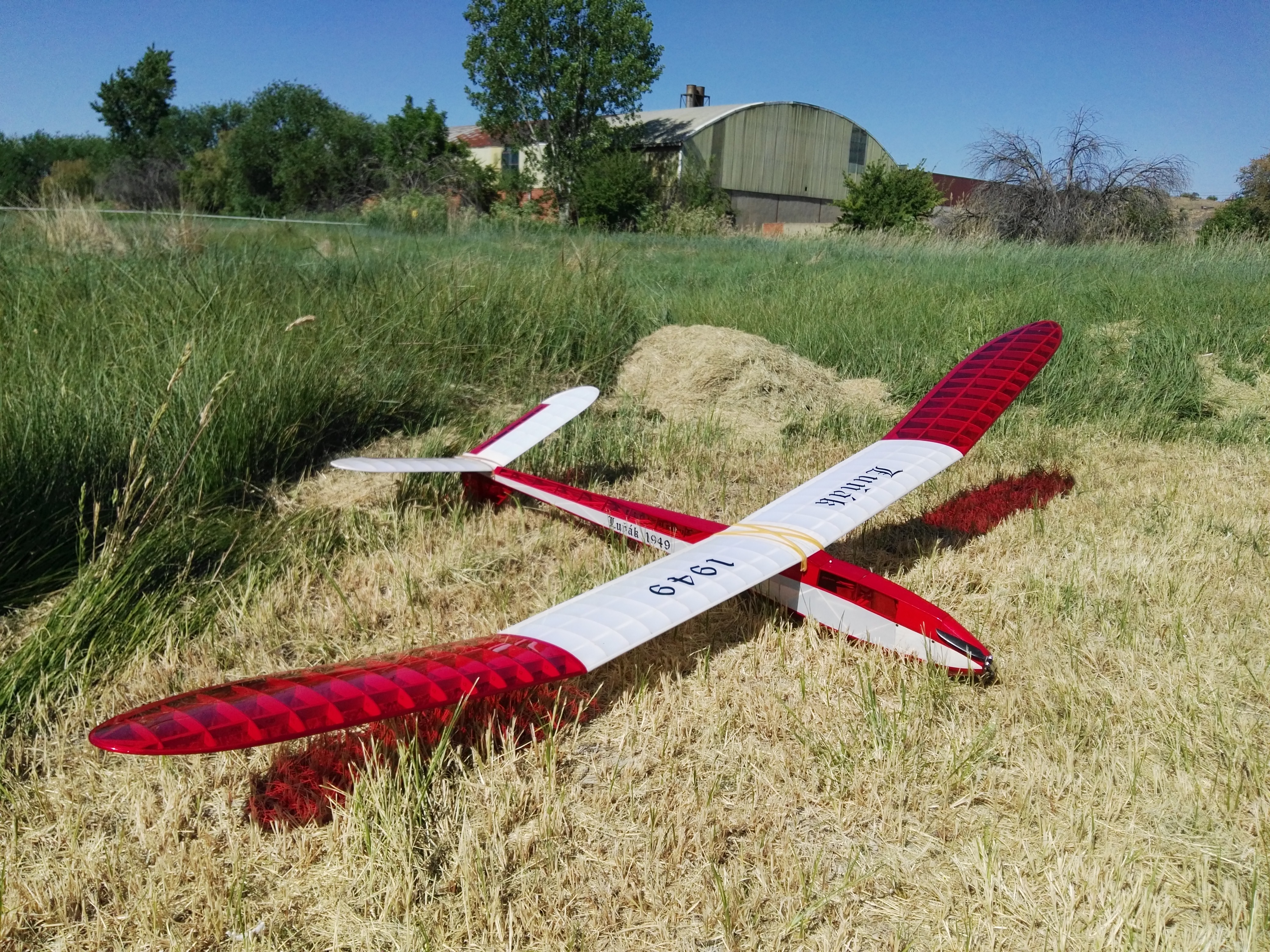

Hola Jose Maria, estoy totalmente de acuerdo con los planteamientos de Fran, y creo que el motor electrico en un velero grandón, te da mucha autonomia y sobre todo "mucha seguridad".
El otro dia , sin ir mas lejos, un remolque fallido ocurrio cuando el remolcador a 4 metros del suelo perdio la helice, dejandome a unos 7 metros de altura, ya con la pista consumida . Resultado indudable. aterrizaje fuera de pista contra una barrera de arboles y pedruscos. Gracias a que llevaba motor, recupere el velero sin mayor problema...

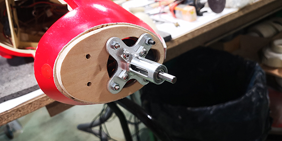

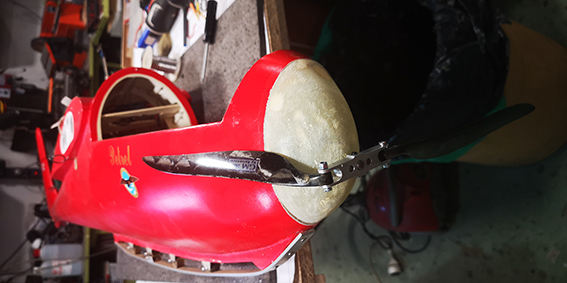

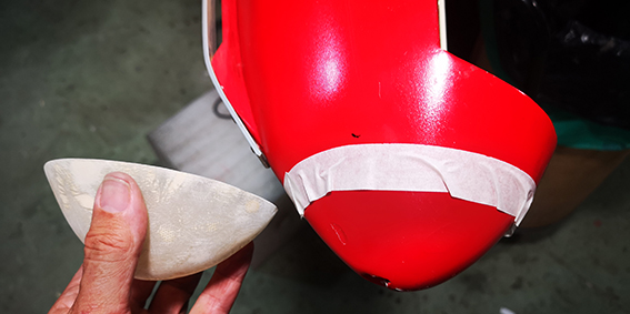

Pero centrandonos en un velero similar al tuyo, te recomiendo poner el motor en el morro. Es mas sencillo, discreto, aparte de efectivo y añadiendo que usas el peso del motor para favorecer el CG.
Yo probe un sistema tipo pilona, incluso con dos versiones , helice por delante y por detras. Funcionar, funcionaba pero ortopedico total, como ves he decidido la tercera alternativa.

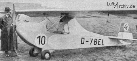

Por Jose Mª Barrena
#1399050

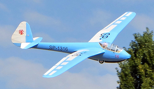

Gracias a todos, pondré el motor en el morro y a disimularlo lo mas posible, por ejemplo a este, aunque el color no sera el mismo.
