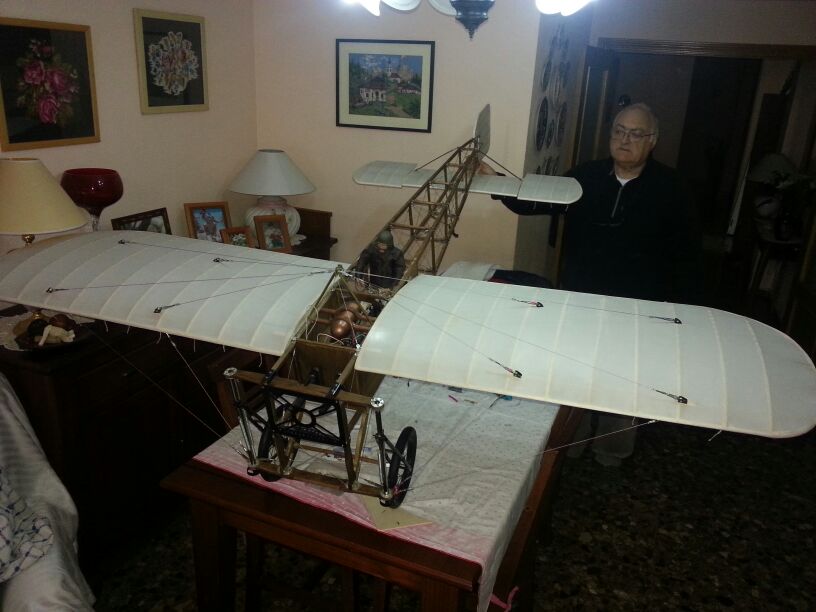

estoy construyendo un Bleriot 1/4 escala segun plano de Paolo Severin, y necesito consejo para que tipo de material necesito para el entelado del ala, pues tengo comentarios que alguno de ellos no permiten la torsion de la misma, un saludo y muchas gracias. en cuanto pueda subire fotos

Hola sin timon, yo te recomendaria el uso de koverall para el recubrimiento de las alas, tensa bien con calor y es lo suficientemente maleable como para permitir la torsión necesaria que requieren las alas del Bleriot
