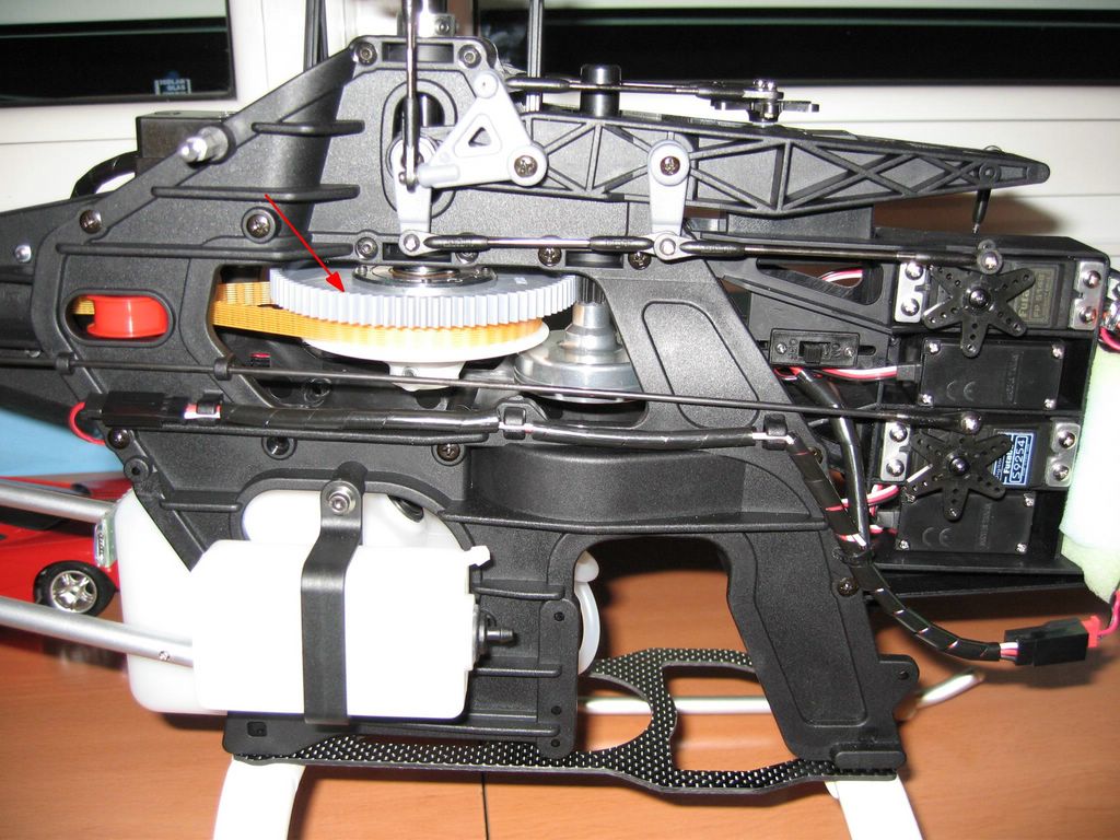

Tengo un pequeño problema desde hace tiempo con la corona del rotor del raptor 50, la de color gris de 85 dientes
El caso es que la giro con el dedo y va perfecta, independiente de la corona blanca (Autorrotacion) pero a veces depues de un vuelo esta como engarrotada y solo gira acompañada de la blanca en ambos sentidos, es como si el rodamiento One way estuviese bloqueado, ayer le cambie el Oneway y sigue igual. El caso es que lo fuerzo con las dos manos una por cada lada y se libera de nuevo y vuelve a ir sola.
De que puede ser este problema?
Alguna sugerencia

Tiene pinta de Oneway. Prueba con otro de algun colega que sepas que esta bien. Saludos

Me imaginaba que era el OneWay, por eso lo cambie , le he puesto uno nuevo, nada mas ponerlo esta perfecto, pero despues de volar si bloquea de nuevo junto con la corona de auto-rotacion

Así sobre la marcha te diría lo mismo que TEDAX pero si por lo que dices lo has cambiado... ¿Has comprobado el alojamiento del oneway? podría estar desformado.

:D Hola, sólo se me ocurren dos cosas, a ver si te pueden ayudar.
Descartando el one way pienso que:
La primera el que la corona blanca de autorotación siempre la he rebajado un poco (Lijado muy fino) en todos los helis que he tenido para que vaya super suave una vez junto con la corona gris.
La otra es que el eje del grupo campana de embrague-maza-motor no trabaje perpendicular o no ataquen correctamente los dientes del piñon con la corona gris, o que los mismos estén trabajando un poco forzados, por estar desalienados la bancada -motor respecto al eje comentado.
Saludos y espero que des con el problema.
Por abueloluis
#531052
es como te dice Julian, no tienes centrado el motor en la bancada y fuerza la campana. además no aprietes mucho la corona de autorización el tornillo q la une al eje y mete-le grasa al one way.

JULIAN escribió:La primera el que la corona blanca de autorotación siempre la he rebajado un poco (Lijado muy fino) en todos los helis que he tenido para que vaya super suave una vez junto con la corona gris.
Eso lo hago yo tambien y nada mas ponerla va super suave, le das un toque con los dedos y dá al menos una vuelta la corona.
JULIAN escribió:La otra es que el eje del grupo campana de embrague-maza-motor no trabaje perpendicular o no ataquen correctamente los dientes del piñon con la corona gris, o que los mismos estén trabajando un poco forzados, por estar desalienados la bancada -motor respecto al eje comentado.
Yo creo que eso no sera, le cambie hace dos dias la maza y al meter el motor en su sitio entra perfecto, sin rozar siquiera la campana, y al girar el rotor, gira la campana y no se aprecia ningun roce con la maza, por lo que deduzco que esta en su sitio al no haber roces.
El piñon se lo cambie hace varios meses por otros motivos y antes de cambiarselo ya me ocurria lo de engarrotarse la corona.
Bueno es decir tambien que a veces aparece un polvillo fino-blanco en el chasis (negro) justo donde engranan la corona (gris), con el piñon (negro)

abueloluis escribió:es como te dice Julian, no tienes centrado el motor en la bancada y fuerza la campana. además no aprietes mucho la corona de autorización el tornillo q la une al eje y mete-le grasa al one way.
Como puedo saber si esta bien centrado?
Lo saque ayer y lo volvi a poner, y esta colocado en su sitio, le pongo los 4 tornillos, sin apretar, los voy apretando poco a poco los 4 a la vez y giro la campana y no roza en absoluto con la maza

aflojas un poco los 4 tornillos q unen el motor con la bancada, y inclinas el heli para un lado, para mover el motor con un destornillador plano pegado al carter, desplazas un poco a un lado o al otro mientras compruebas q la corona gira suave y sin resistencia. es muy poco lo de desplazar por q tiene muy poco juego pero lo suficiente.

abueloluis escribió:aflojas un poco los 4 tornillos q unen el motor con la bancada, y inclinas el heli para un lado, para mover el motor con un destornillador plano pegado al carter, desplazas un poco a un lado o al otro mientras compruebas q la corona gira suave y sin resistencia. es muy poco lo de desplazar por q tiene muy poco juego pero lo suficiente.
Yo como te comentaba antes lo coloco y meto los 4 tornillos sin llegar a apretarlos del todo, que tenga juego el motor en la bancada, y desde ahi los voy apretando uno a uno, vuelta a vuelta hasta que quedan apretados del todo, y siempre me aseguro de que la campana queda libre totalmente de la maza de embrague. Pero el caso es que con todas esas precauciones y girando libremente la corona, despues de volar está engarrotada con la de autorrotacion (NO siempre es asi), estando la campana totalmente libre de la maza

es un problema comun de este sytema de onweway.El oneway no esta hecho para suportar los furzas laterales.Su funcion es bloquear en una direcion y en otra no.Al no haber una "sujetacion"por otros rodamientos se queda enganchado.Hay que cambiarle las piezas de laton que lleva para que no puede bailar el systema de autorotacion encima del eje.
