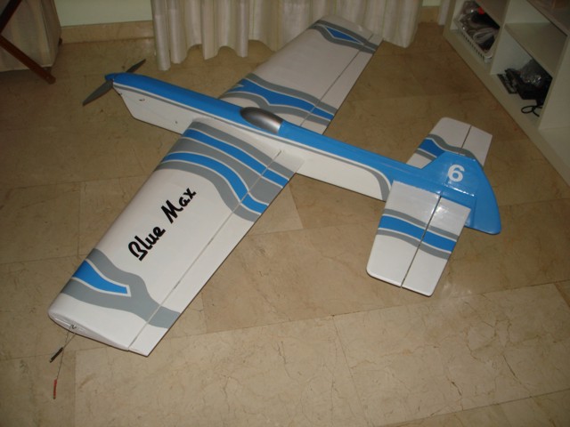

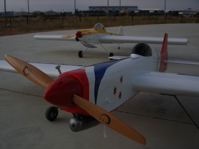

para pintar esas bandas deberia haber usado una regla :mrgreen: :mrgreen: :mrgreen: :lol:
no en serio... muy chula la decoracion, con esas bandas te distingues de los tipicos 'tuneados' 8)
Por javier47
#1088141
Si en realidad yo las quería hacer derechas pero parece que me tiembla algo el pulso.
A ver como va con el mvvs .49 que lleva. Bueno lo probará Xael que es para él que yo todavía no he pasado de la tabla B.
Por ELFOWAY
#1088197
Esta increíble ¿en que peso ha quedado?
Por javier47
#1088199
Terminado, pintado, tren, etc. 1100 gr.
Con el LA .46 que usa Minato y deposito de 4 oz. con pala Xoar 12 x 4 (que va muy bien con ese motor) se puede quedar en 1535.
Yo le he colocado un mvvs que es mas pesado.

javier47 escribió:Terminado, pintado, tren, etc. 1100 gr.
El peso es sin motor?
Por javier47
#1088305
1100 gr. sin motor ni deposito.
1531 mm. de envergadura.

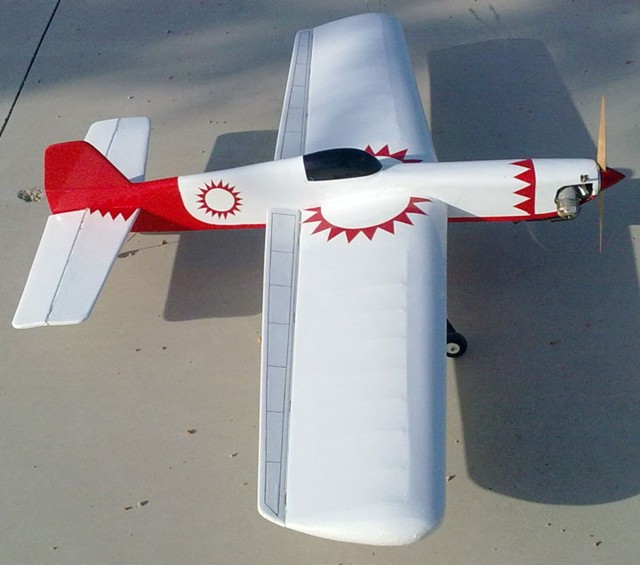

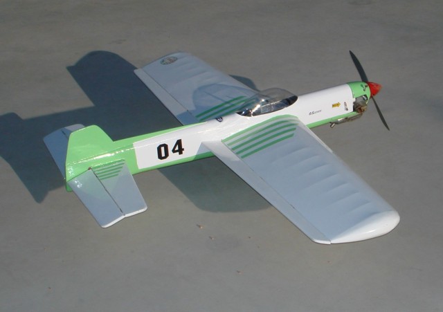

Por javier47

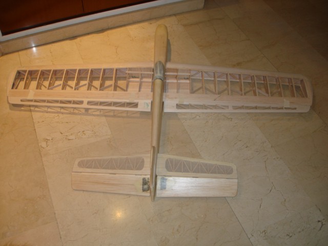

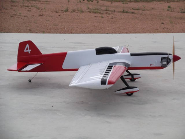

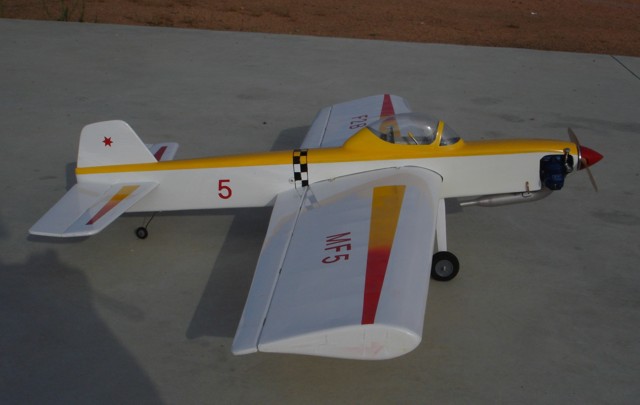

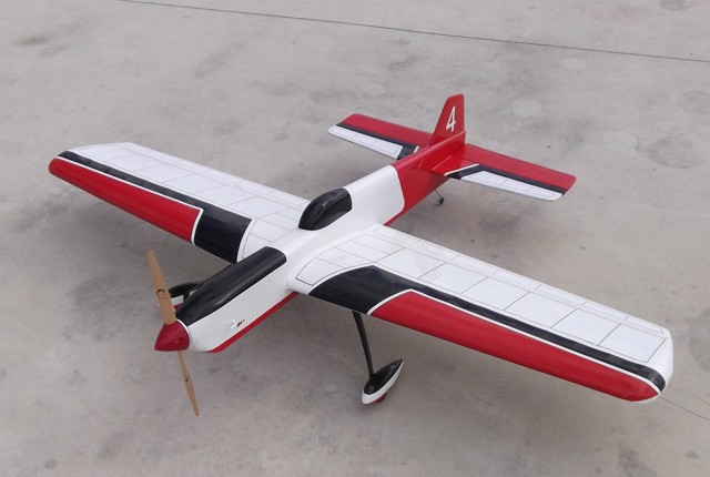

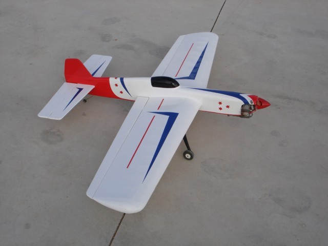

#1090109
Yo tengo algunos hechos, pero con modificaciones: Cabina modificada y orientación del motor.
Este en vesion desmontable

#1090154
Yo dejaría de pensar y me pondría manos a la obra. Solo un consejo, chapa el borde de ataque en balsa de 1,5, son solo unos gramillos más y le da mucha más robustez al ala. Si decides chaparlo y quieres el plano de las costillas modificadas me lo dices y te lo envio.
