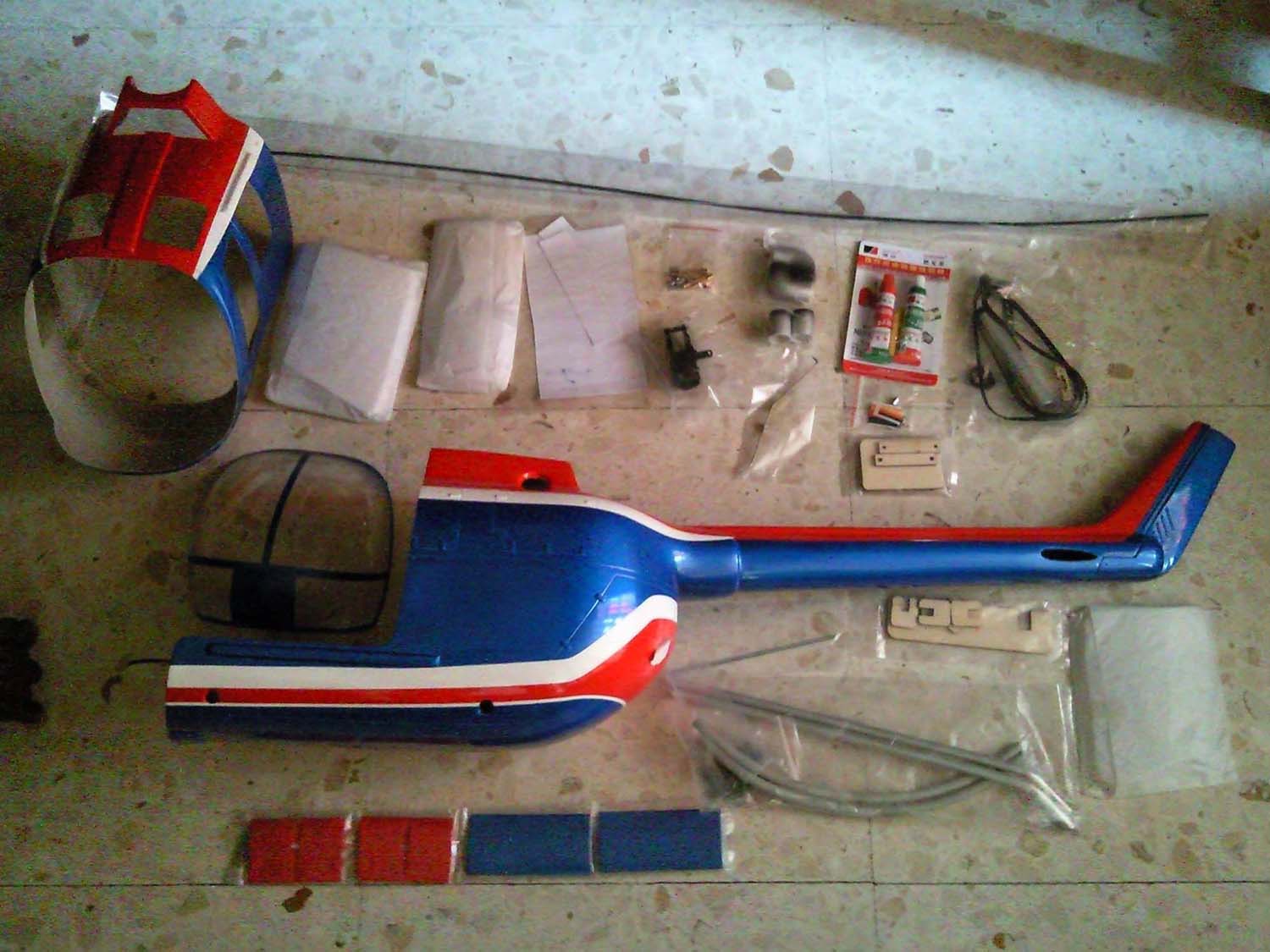

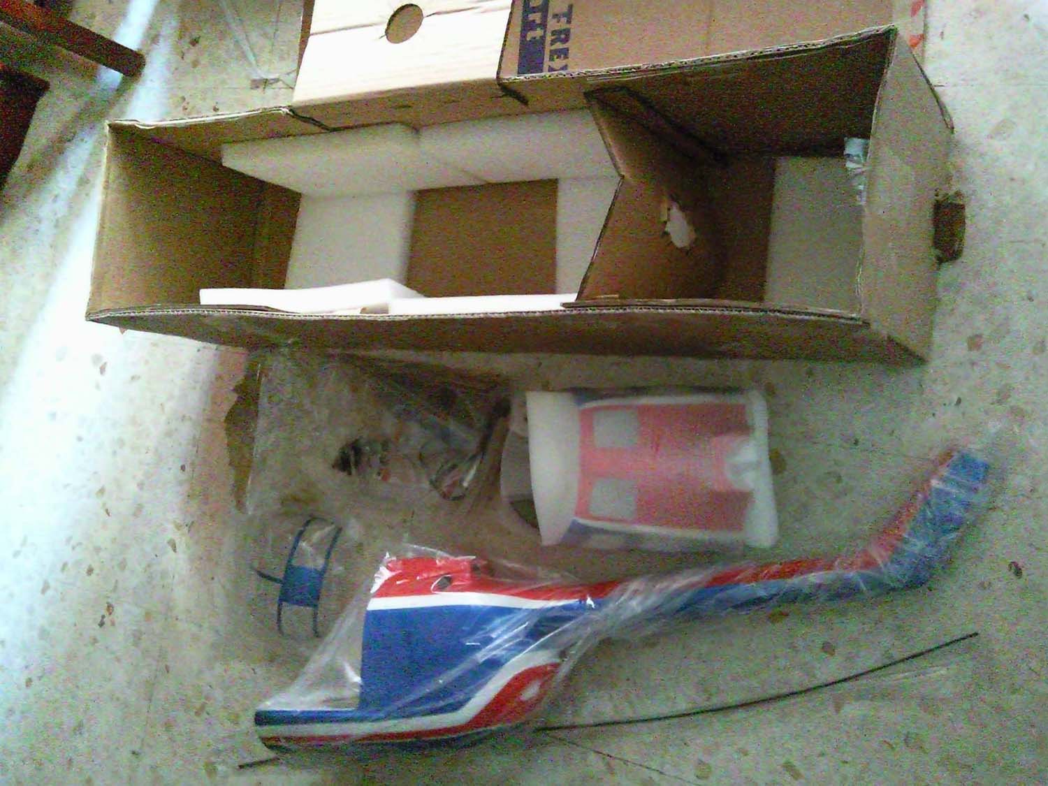

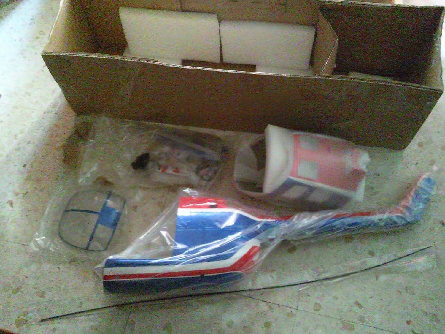

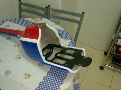

buenos dias compañero ayer me llego mi BO 105 para un 500, acabo de llegar a casa y me he puesto a ver como venia, en primer lugar no ha tardado mcuho y eso que era por paqueteria normal jeje os pongo hasta las fechas desde cuando lo compre hasta cuando me ha llegado :
Posting Date Drop-off Point Origin
17-Jul-2010 Kowloon Bay Post Office Kowloon Bay Post Office
Date # Location Delivery Status
17-Jul-2010 Hong Kong Item posted.
17-Jul-2010 Hong Kong In transit.
19-Jul-2010 Hong Kong Processed for departure.
19-Jul-2010 Hong Kong The item left Hong Kong for its destination on 19-Jul-2010
21-Jul-2010 Spain Arrived and is being processed.
21-Jul-2010 Spain Pending customs inspection.
23-Jul-2010 Spain In transit.
24-Jul-2010 Spain Arrived the delivery office and is being processed.
24-Jul-2010 Spain Delivered.
yo creo que ha sido fenomenal el tiempo, buen servicio el de century-rc, ahora porndre las fotos que he realizado de como biene el heli, yo diria que divino jeje, aunque apartir de ahora toca montarlo, a ver cuanto tiempo me lleva, ire poniendo foto de su montaje, bueno os pongo las fotos para que lo disfruteis un saludo y vivan los BO 105 vamos los fuselajes jejje

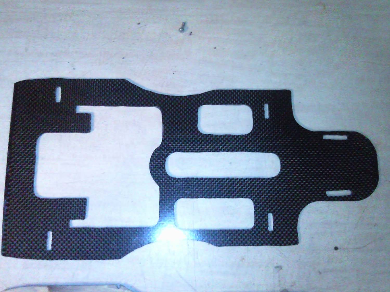

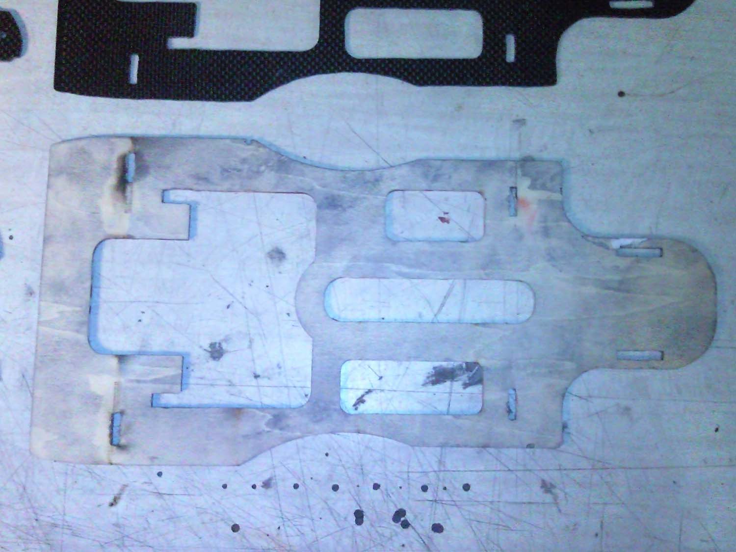

#971418

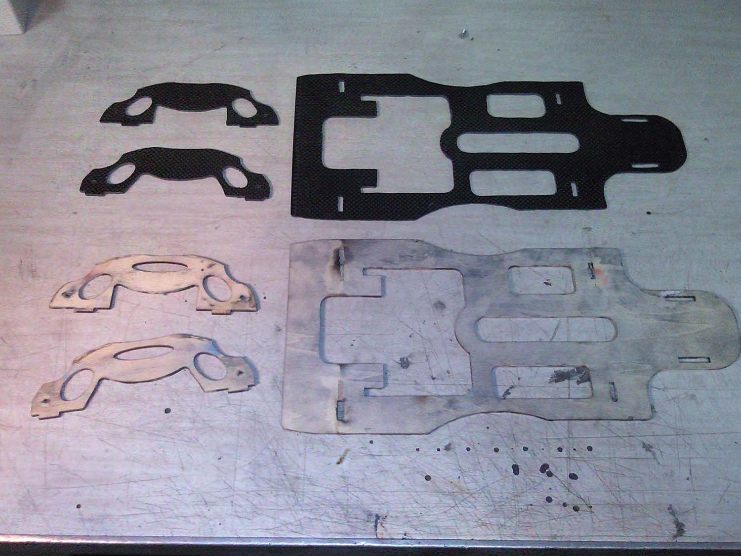

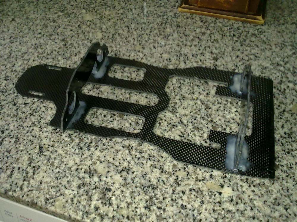

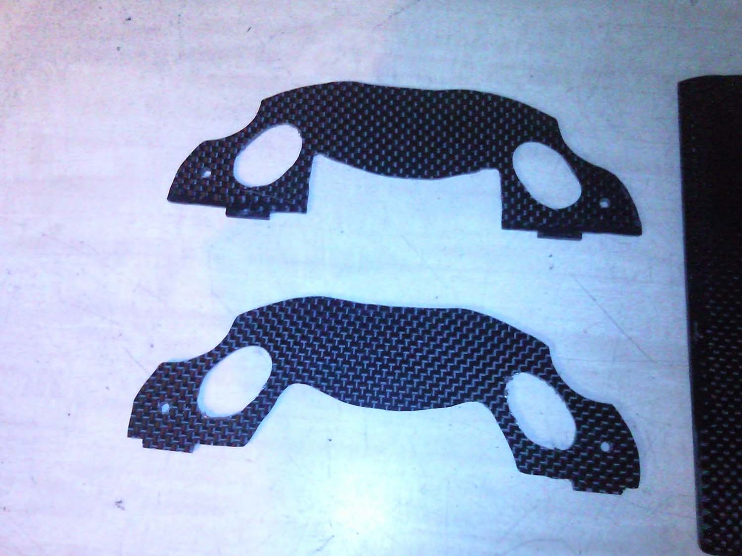

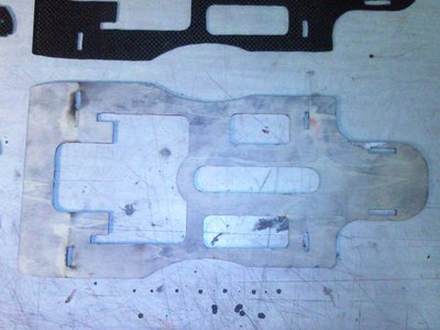

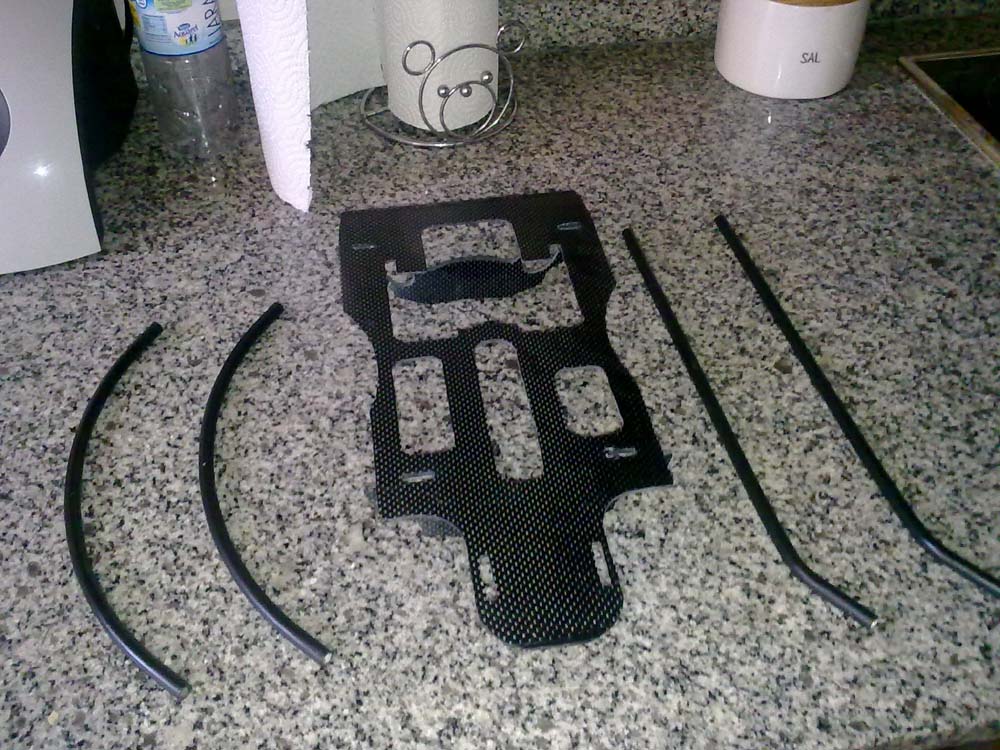

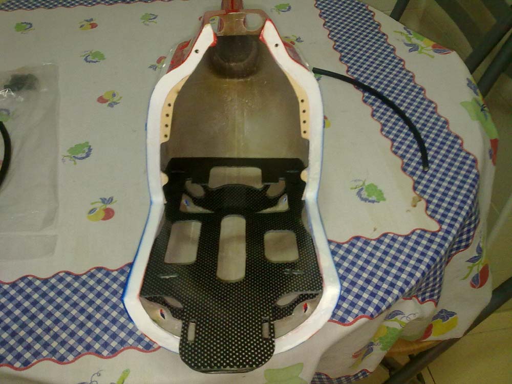

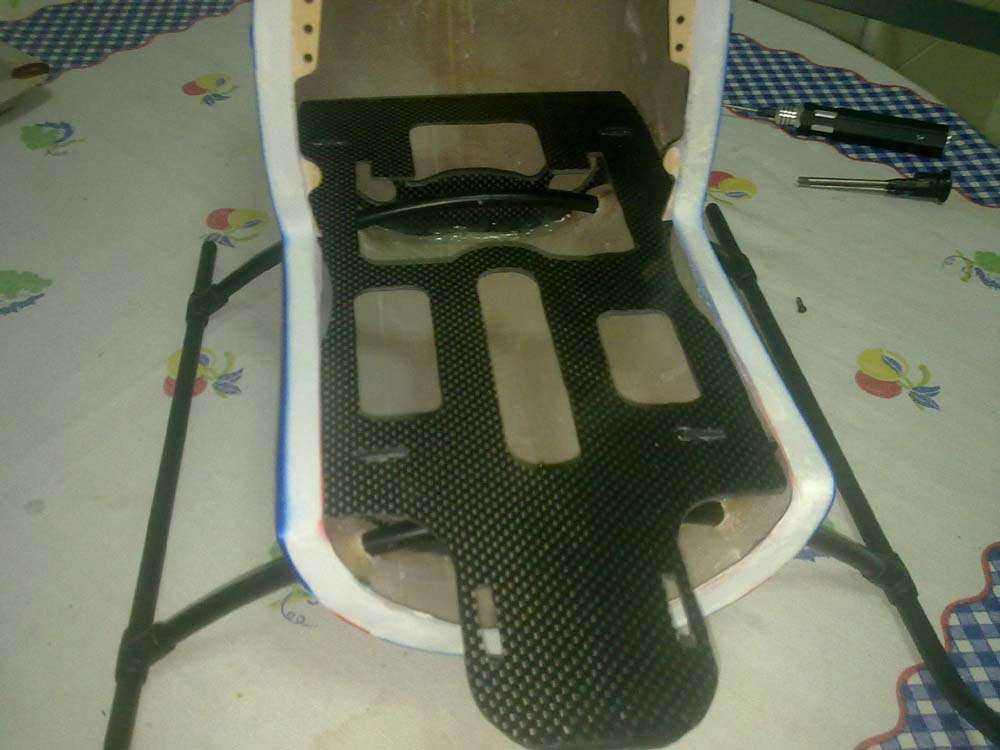

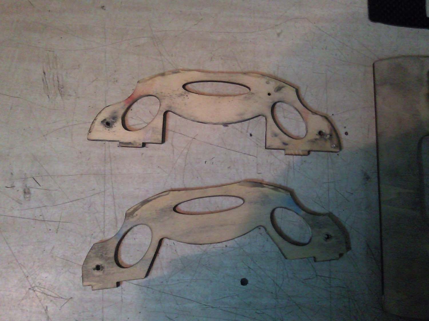

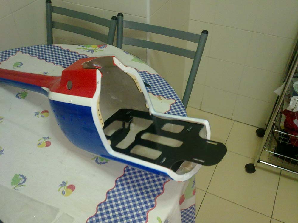

estimados compañeros, estoy reforzando, donde se apoya el chasis del heli, he cambiado las costillas de balsa del fuselaje por las de carbono de 2mm de doble cara, solo hay 39gramos de diferencia las de balsa con las de fibra de carbono yo creo que para la proxima maqueta con 1,5mm de grosor simple pesara igual que la madera de balsa, espero que sea de vuestro agrado, esto le dara mas rigidez al chasis y al fuselaje, o eso espero yo jejjej, no me alargo mas y os pongo las fotos para que lo veais, estamos trabajando en el fuselaje pero muy despacio para hacerlo lo mejor posible , ya os pondre mas foto de lo que le vaya haciendo un salduo javier y vivan los BO 105, y recuerdos para todos mis compañeros jejjeje ah se me olvidaba doto esto esta hecho a mano jeje

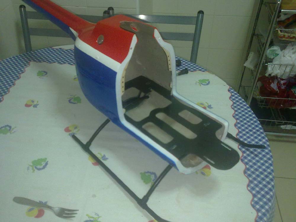

#971665

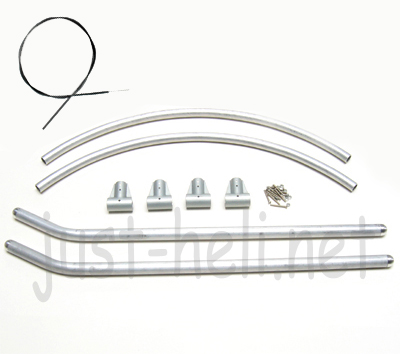

ospongo otra foto del fuselaje, como vereis ahora he pintado los patines que vienen encolor plata que no corresponde al original y se lo he pintado en negro como el heli original, bueno como veis el secado de la pintura negra de los patines es de uso domestico, jeje esto va poco ha poco jeje viva el BO 105 JEJEJE hasta otra foto
en este color vienen los patines de la tienda
lo he pientado en color negro por que el heli real viene en ese color

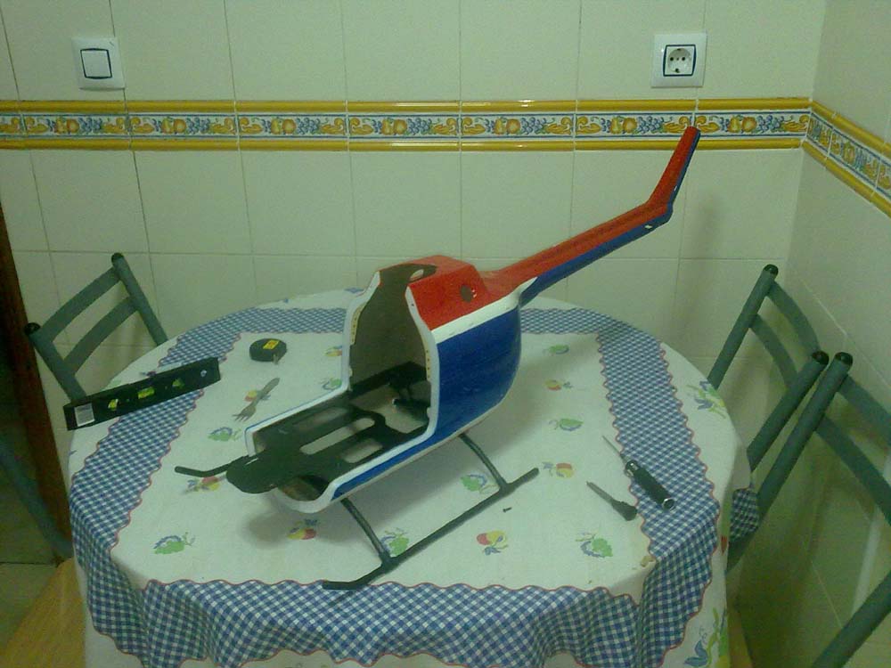

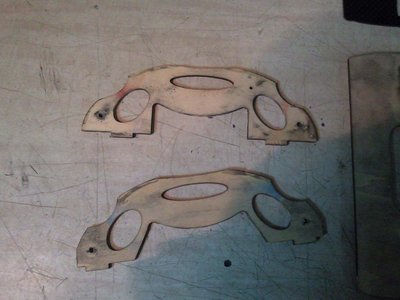

#973582
os dejmo mas foto del fuselaje, esto va adelante jeje
pegada de las costilla a la bancada
patines, arcos y bancada en color negra, a juego
Por javiersevieste
#973587

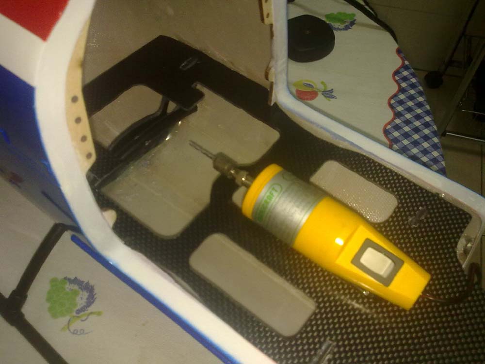

mas fotos
taladro a la costilla y al arco para unirlos
como se queda moldado todo el conjunto fuselaje, costillas, base, tren, etc

Por JONATAN
#973636
Sí señor... ya va cogiendo forma: ese BO "apunta maneras".
Desde luego, la opción de sustituir las costillas originales por unas de carbono, le da un toque de distinción. Me alegro que retomes el post -que estaba algo parado.-

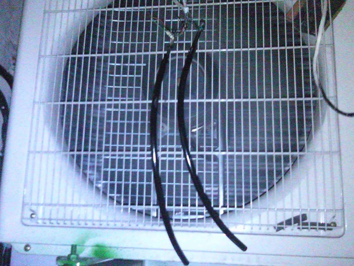

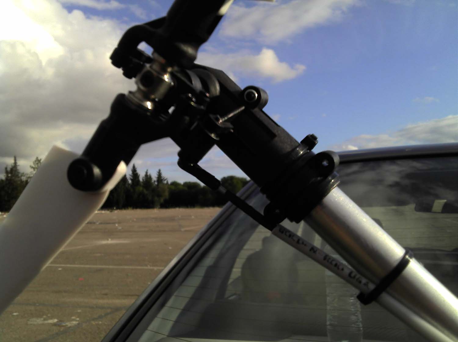

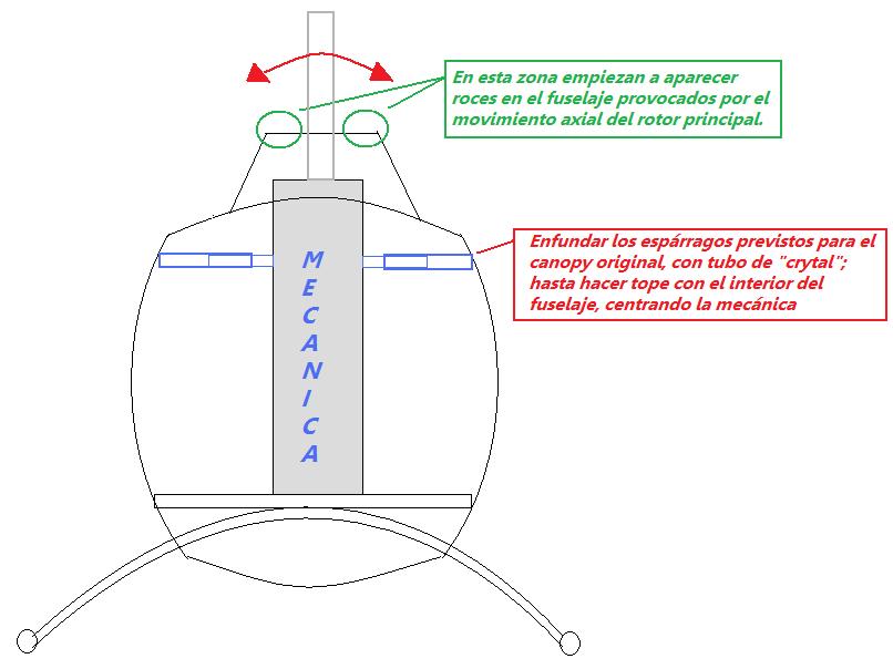

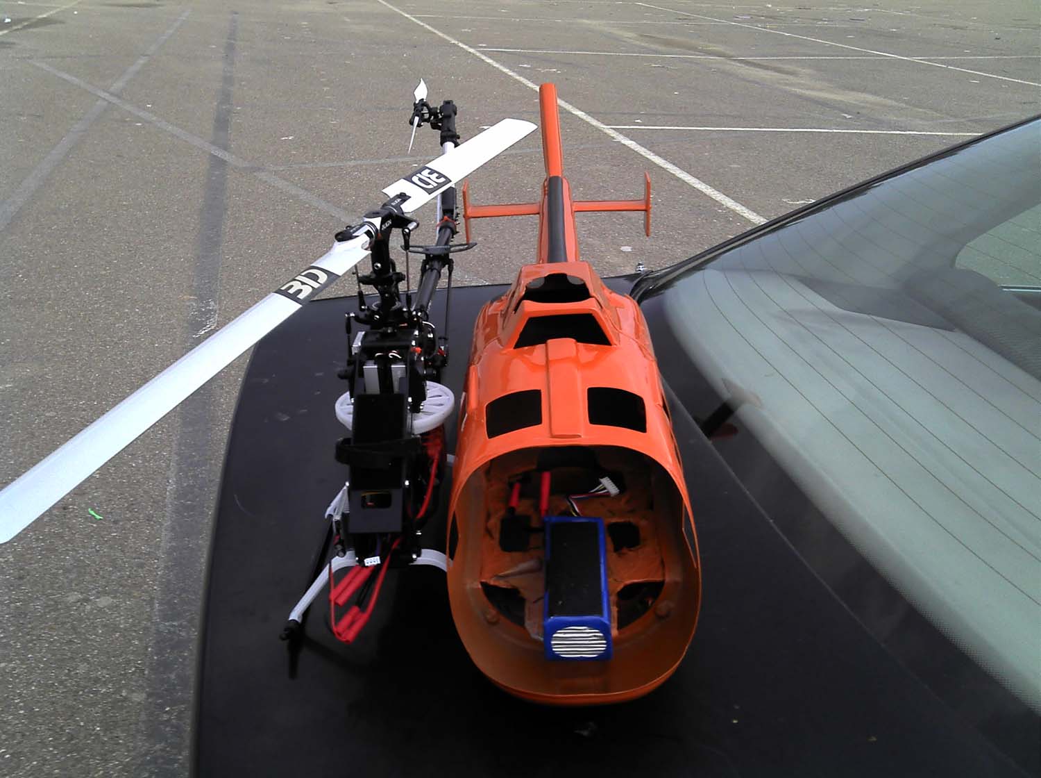

Un consejillo :!: : después de volar mi BO, me han aparecido roces en la salida del plato cíclico del fuselaje, además de notar el aumento de vibraciones. En mi kit no venía previsto ésto, pero por ejemplo, en el kit del EC135 de Aling sí que viene: simplemente, y para rígidizar el montaje y hacer que "forme un cuerpo" la mecánica y el fuselaje, hay que dejar montado los espárragos que sirven de anclaje para el canopy, y en ellos insertar un tubo de "crystal" (que es como se denomina al macarrón tipo tygon que se utiliza para las burbujas de los compresores de acuarios, por ejemplo).
Con ésto conseguimos eliminar el movimiento axial en la parte superior del fuselaje, centrando perfectamente la mecánica.
...y como una imagen vale más que mil palabras........

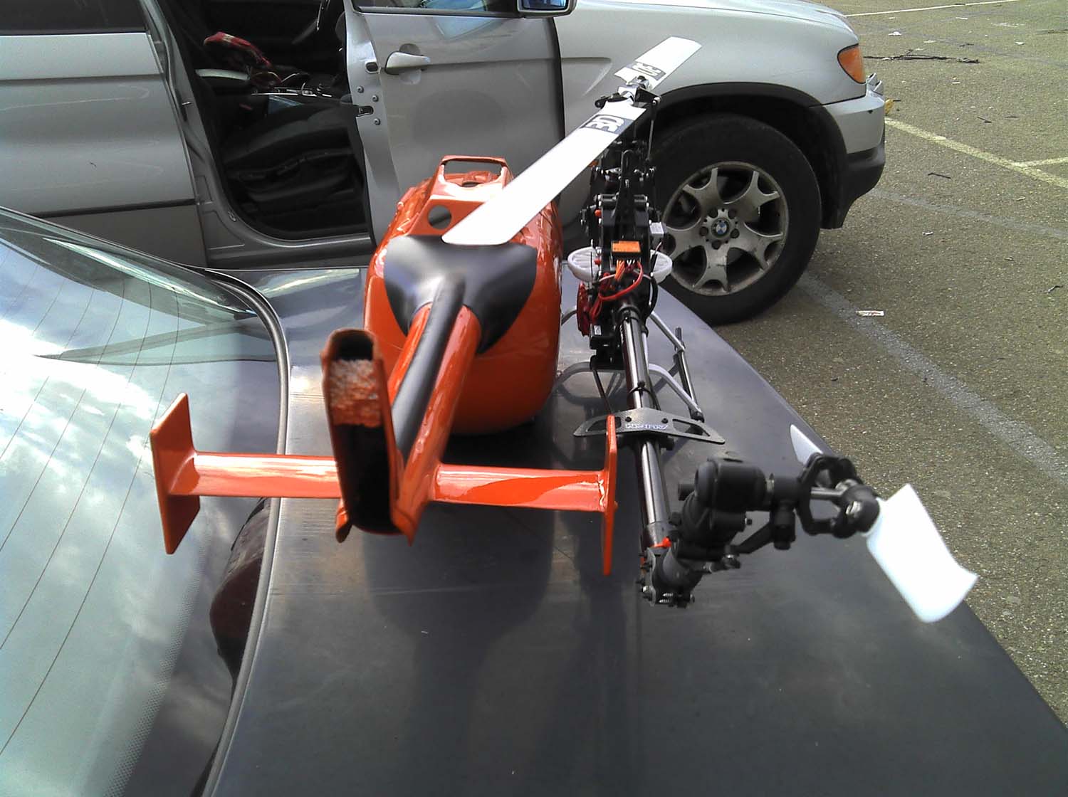

me puede decir alguien como se puede poner videos aqui gracias espero vuestra respuesta el video es de mi t-rex 500, con microbeast y ugrade a 45 grados, ya esta listo para fuselarlo, gracias espero vuestras respuesta gracias
Por javiersevieste
#1009115
buenasa tarde de nuevo, os dejo los links de youtube para que veais el primer vuelo del t-rex 500, de aling jejje de aling, con ugrade a 45 grados, microbeast, y la nueva varilla de sulivan una pasada ni me creo que esto funcione jejje bueno os dejos los links para que lo disfruteis ya solo me falta ponerle el vestido vamos el bo 105 grcias
http://www.youtube.com/watch?v=8bbSP5w9Jow
http://www.youtube.com/watch?v=2Db0447XcqE
Por JONATAN
#1009440
Yo acabo de hablar con AREA51 para traer un MICROBEAST... espero no volver a tener problemas con el rotor de cuatro palas (en 10 días sabréis de mí).
No obstante, tu mecánica tiene muy buena pinta... estoy deseando ver el vídeo con la mecánica 500 "vestida" de BO105.

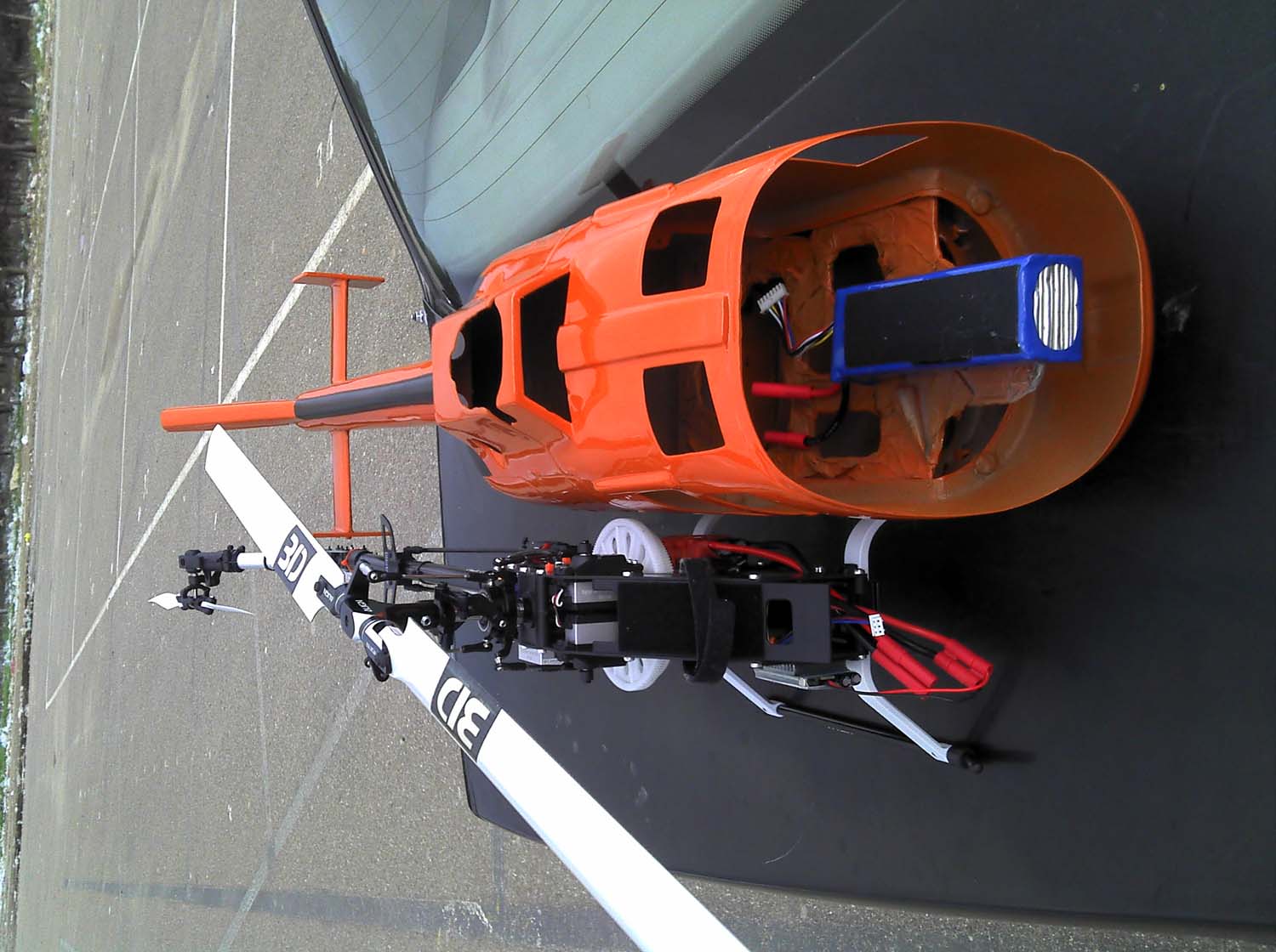

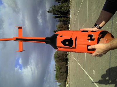

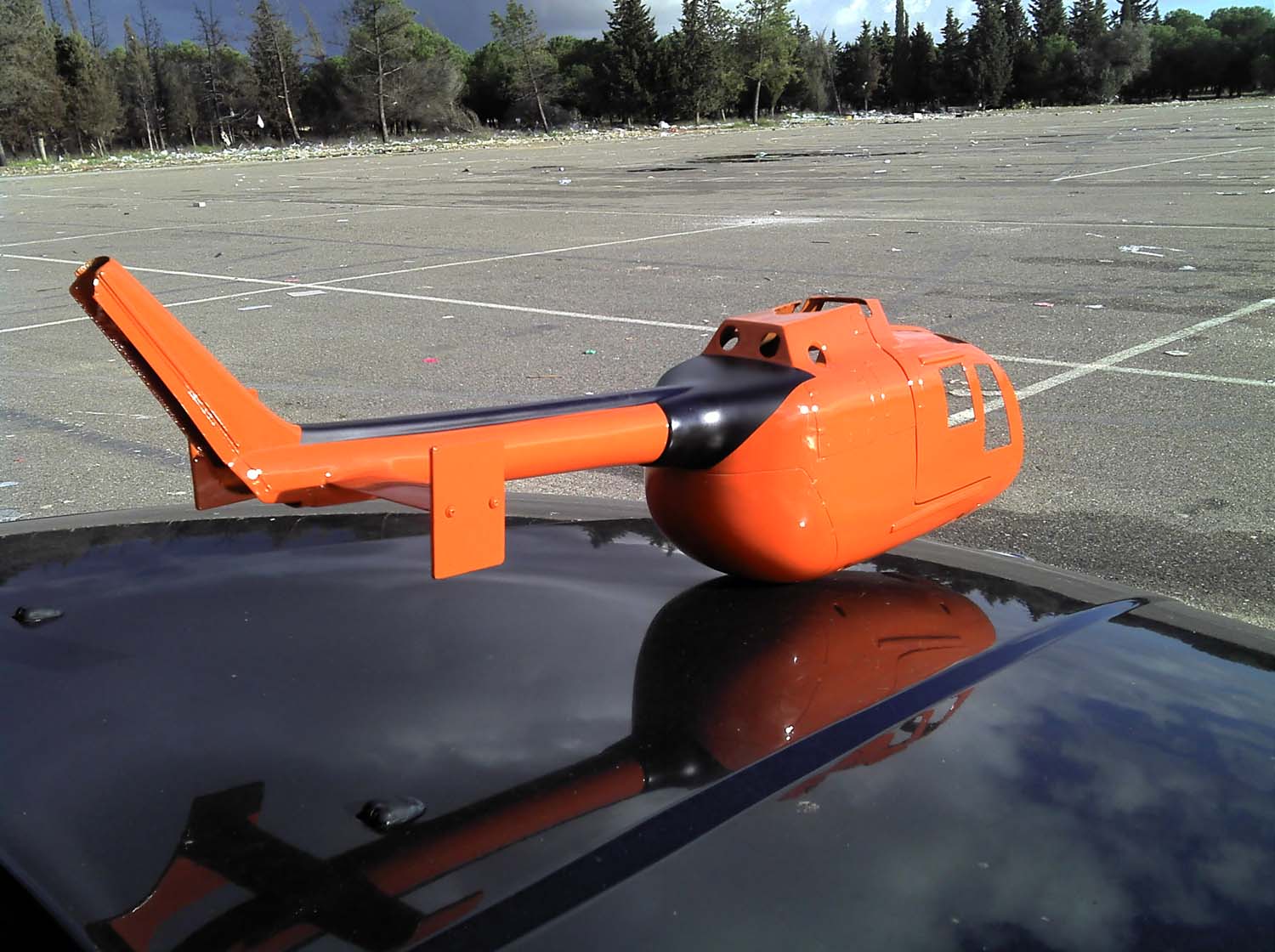

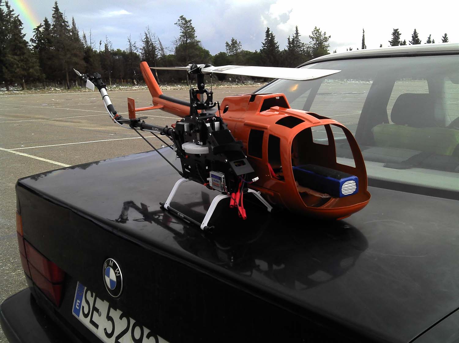

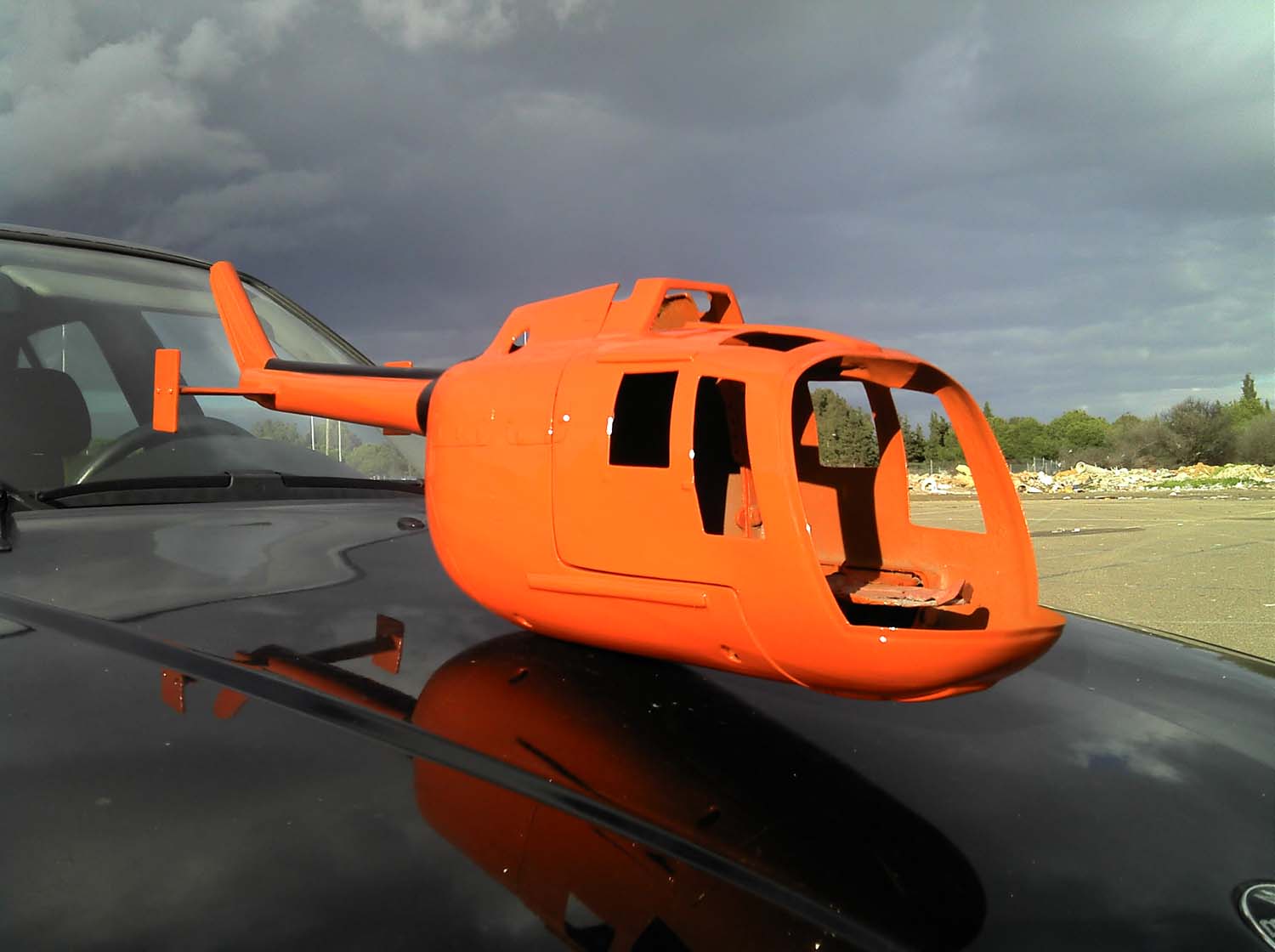

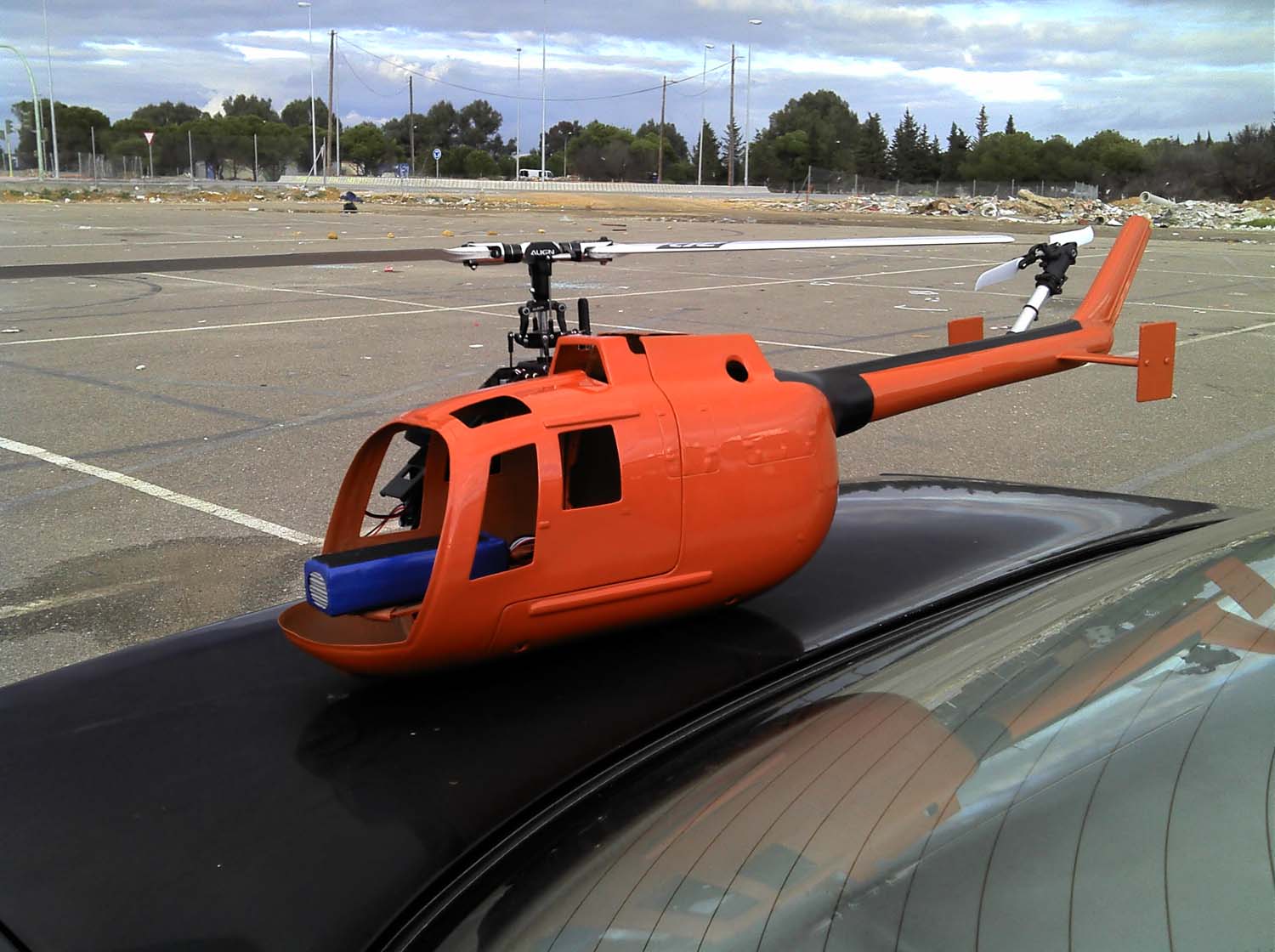

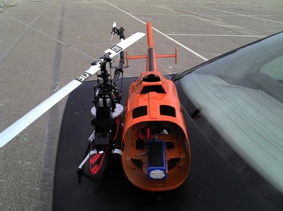

pues veras como ha quedado el fuselaje del bo 105 en 500 y ya estamos tambien liado con el bo 105 600, ya veras mas fotos y videos un saludo y feliz año nuevo vivn los bo 105 jejje
Por javiersevieste

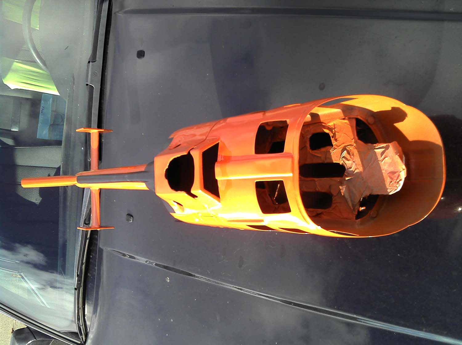

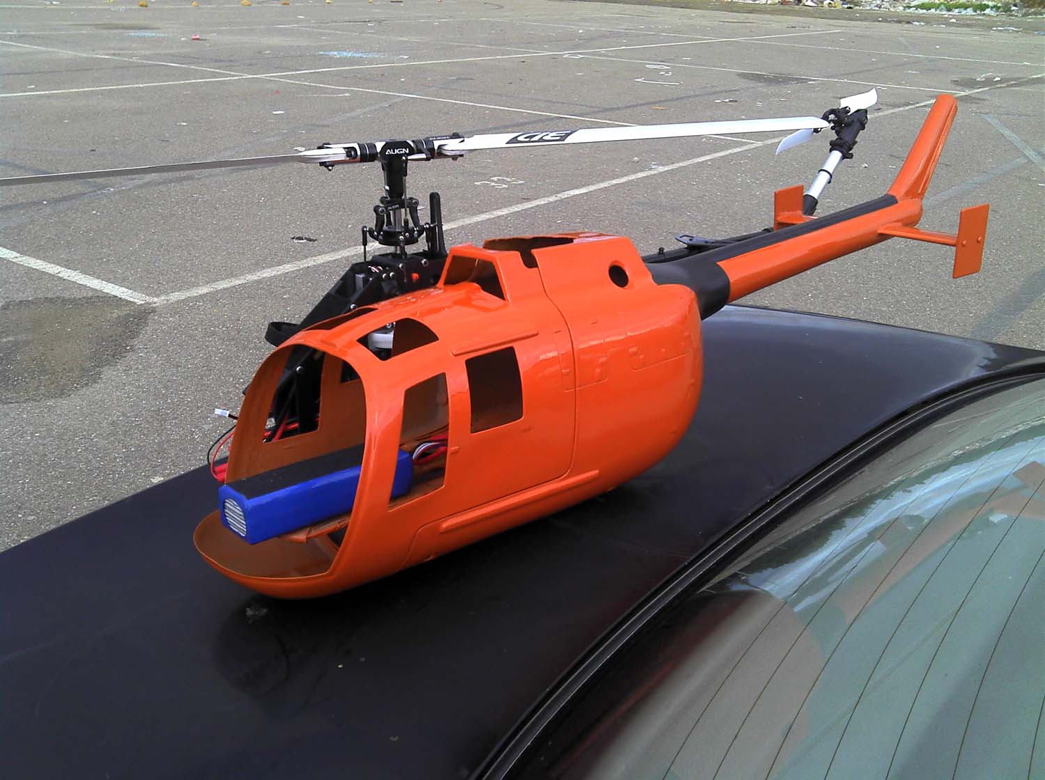

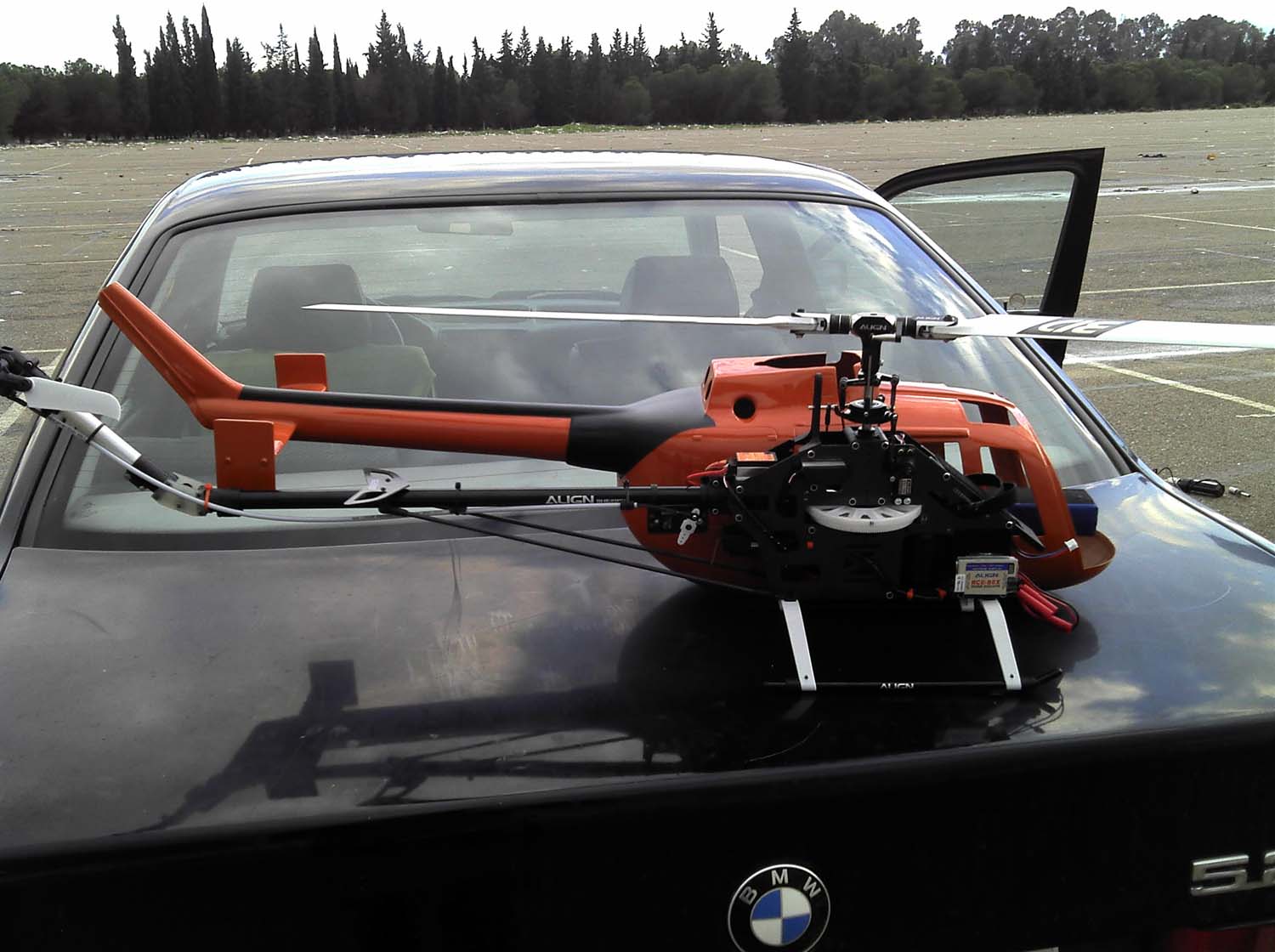

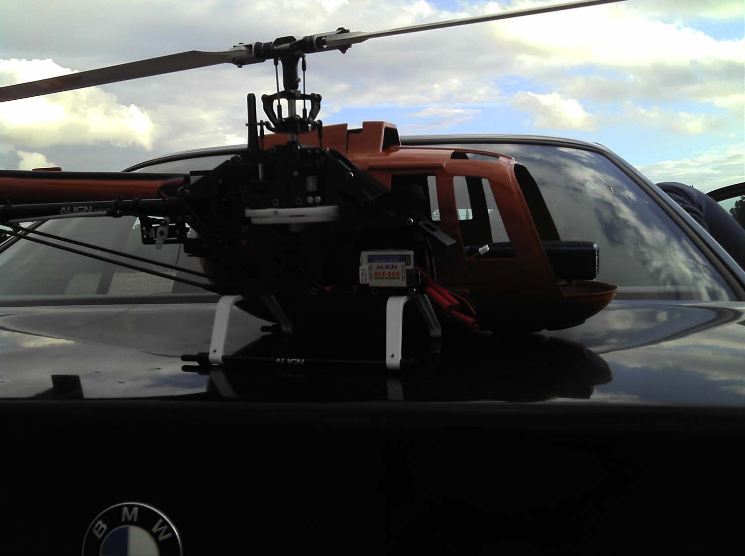

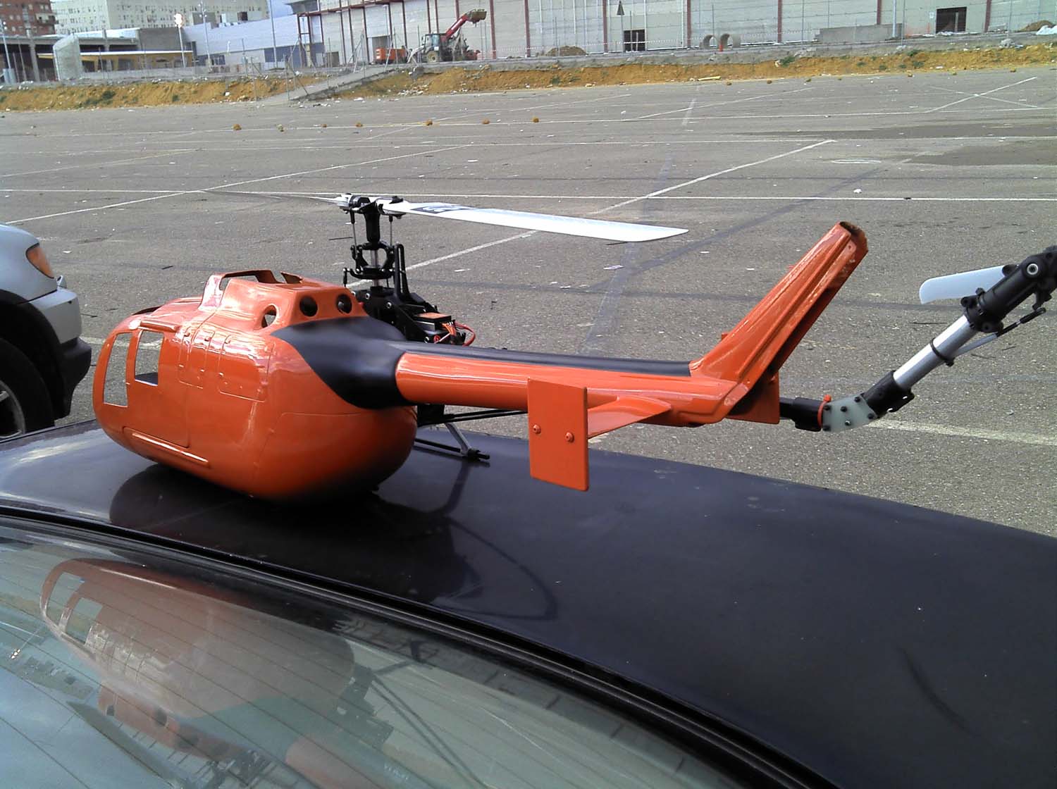

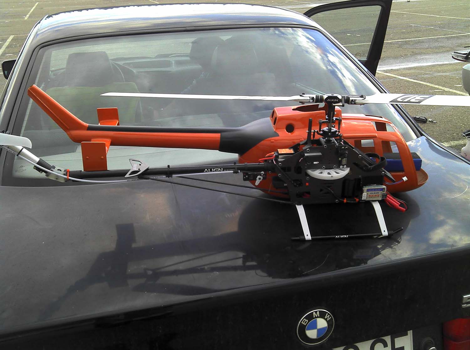

#1009905

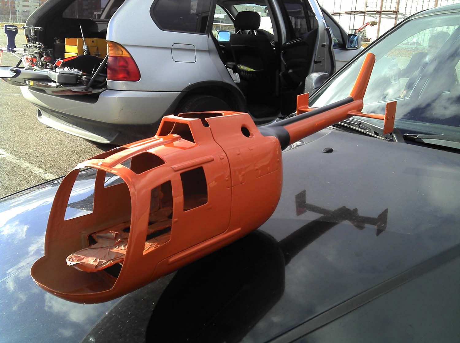

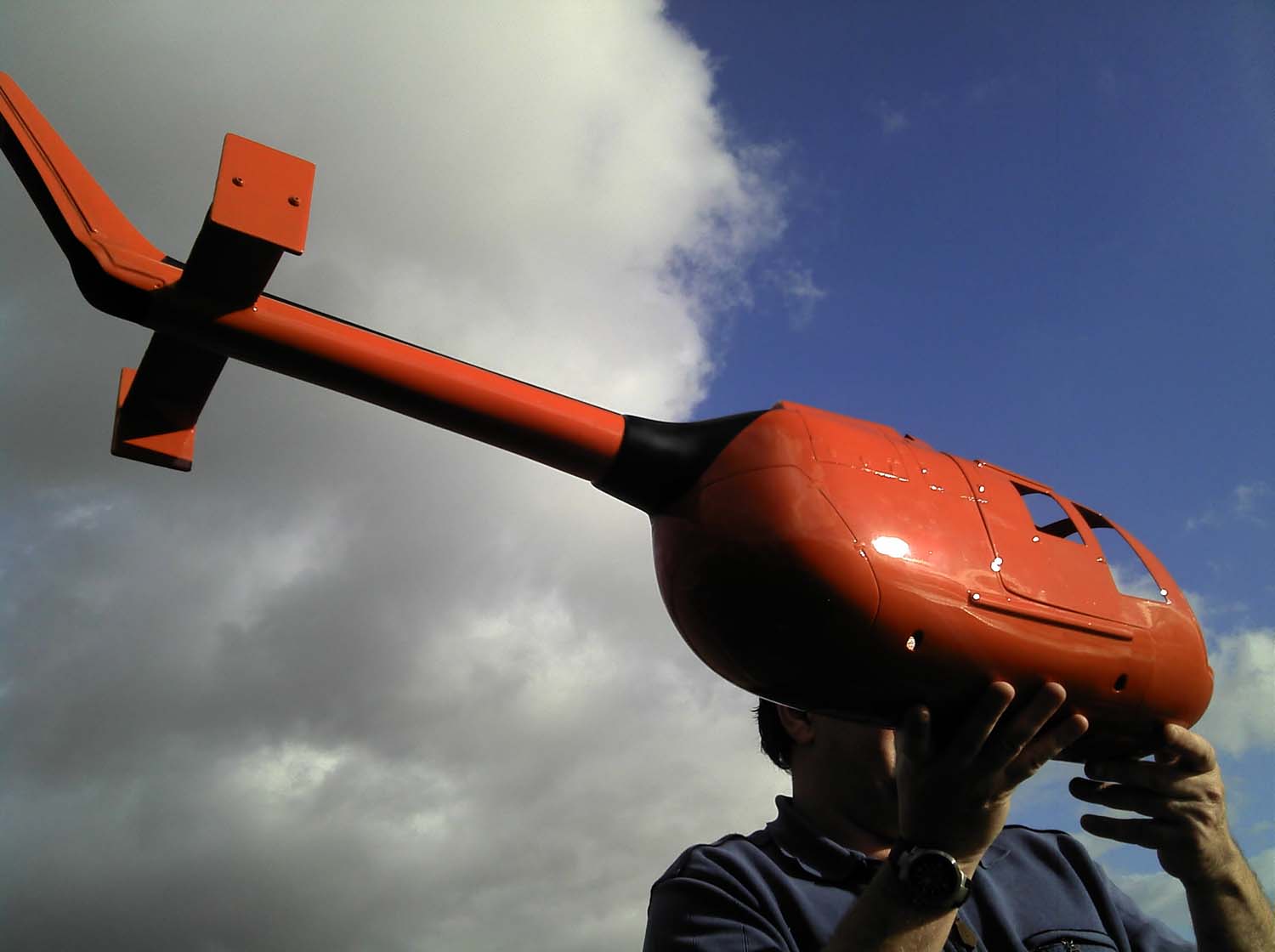

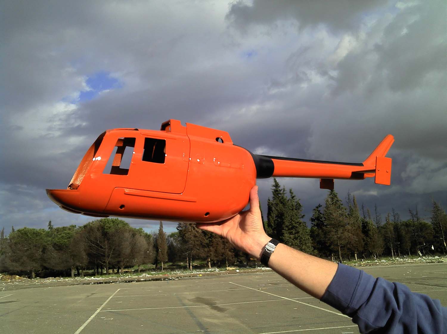

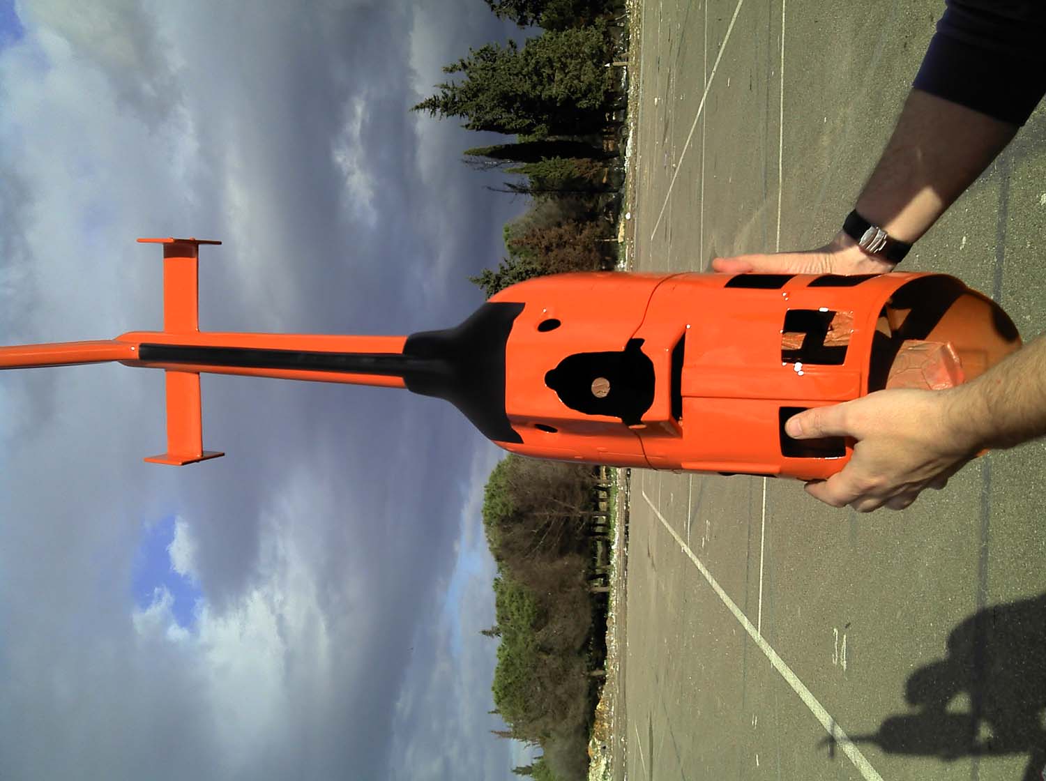

feliz año nuevo pues seguimos con el fuselaje, os dejos mas foto y vereis ami me encanta del color que se ha pintado el fuselaje lo ha realizado una migo de diego vamos que ha quedado como una maravilla, ami me encanta jejejje os dejos las foto para qeu lo disfruteis como yo, gracias pos vuestras visitas
Por JONATAN
#1010163
¿Es el esquema de color de un BO real?... pon un enlace o una foto del real si es así; también estaré atento a este hilo: la verdad es que el naranja le queda muy bien.
P.D. Por cierto, no sabía que la Comunidad Valenciana patrocinase sus productos pintando un heli como una naranja... o quizás sea Calanda patrocinando sus melocotones :lol:
Por javiersevieste
#1010168
si existe ese helicoptero esta registrado en alemania y es un helicoptero de rescate voy a vuscarte una foto para que lo veas, seguro que te gusta jejjee

para que veas el heli original es aleman y es un helicoptero de rescate jeje toma foto para que te lo creas jeje
