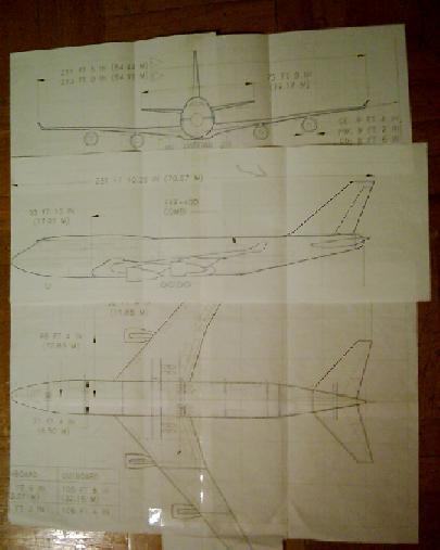

Después de mucho tiempo dándole vueltas a este cacharrete que desde siempre me ha gustado, llegó el día en el que decidí que había que hacer algo distinto, y como no había visto antes un avión con 4 turbinas eléctricas, pues le echamos un par y para adelante……y ya que nos poníamos, decidimos que fuera grandecito.
Fue casi imposible encontrar algún plano del 747-400E, y mira que eché horas en internet. Conseguí encontrar un tríptico en un documento con información técnica en la página de Boeing y aunque no eran unos planos excesivamente buenos, ayudaban a lograr los definitivos, eso si, añadiéndole mucho curro de dibujo técnico para conseguir fielmente el modelo a escala.
El primer paso era definir la escala del modelito, quizás el punto más fácil de todo el proyecto. Para obtener la escala ideal seguí el "método del coche”, es decir, ¿cuanto tiene que medir el fuselaje para que entrara en el coche cerrando el maletero?. O sea 70,67 metros divido entre 2,5m, lo que me daba una escala aproximada de 1:28.
Una vez decidido el tamaño del avión, haber analizado si existía posibilidad de motorizarlo (debido al tamaño y posiblemente el elevado peso final) y haber realizado una primera aproximación económica, me di cuenta de que tenía dos opciones: empezar con el avión o irme de vacaciones. Sólo os digo, que este año, no he tenido vacaciones.
A partir de aquí calculadora, mucho papel, mucha regla y muchísima paciencia conseguimos lo siguiente

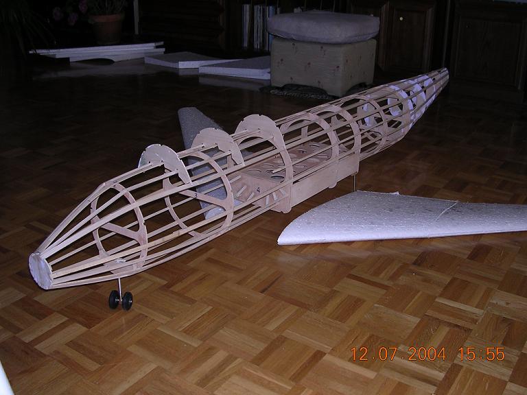

Viendo el tamaño que tenía y el problema de transporte decidimos hacerlo desmontable, es decir, los dos planos por separado así como los timones de profundidad y dirección, con el consiguiente aumento de dificultad, pero es que si no íbamos a tardar muy poco en construirlo……
El primer paso fue empezar con el fuselaje, con un diámetro de 24 cm en la parte más ancha, consta de 12 cuadernas mixtas entre contrachapado para las centrales y el tren delantero y de balsa para el resto, dejando para mas adelante la famosa chepa.
En el centro del fuselaje se refuerza con contrachapado de 3 mm del que se utiliza en marquetería, para no darle mucho peso pero un mínimo de resistencia para ubicar todo el equipo de radio, larguero para los planos y soporte para casi 1 kilo de pilas, que ahora con las lipo será algo menos. Todo el fuselaje va cubierto con balsa de 3mm para poder lijar mas tarde con tranquilidad. Aquí sólo se han utilizado unas 20 tablas.
Como larguero para unir los planos hemos puesto una varilla y tubo de carbono de 10 mm de ancho y 60 cm de largo.

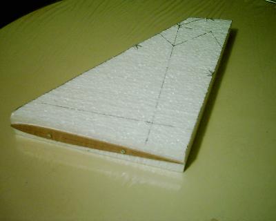

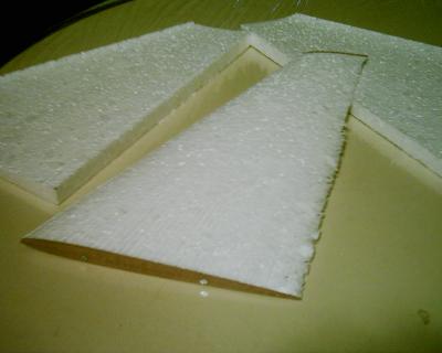

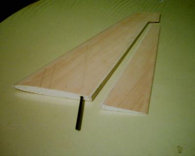

Para la construcción de las alas y timones decidimos utilizar el método de foam cubierto de madera, nos aseguramos la resistencia necesaria para soportar los 5 kilos estimados, que siempre será algo más.
Para el corte del foam no utilizamos CNC, utilizamos CLC ( Corte Lija y Comprobación ) con un arco de construcción casera y transformador de excalextric, chapándolo en laminado de haya, que al ser menos grueso que el mukali se consigue mucha más dureza con el mismo peso. Al final y después de terminar los timones con listones de balsa de 5mm como refuerzo para las bisagras, y un larguero de carbono de 6 mm cada timón pesa unos 80 gr.
Plantillas preparadas para cortar el bloque de porexpan
Resultado del corte CLC
Timón casi terminado

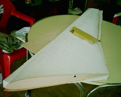

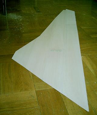

El corte de las alas se complicaba un poco más porque cada semiala mide 1,5 metros, por lo que hubo que hacer cada una de ellas en dos trozos, que por otro lado tampoco venía mal debido a la forma irregular de la misma. En este caso y por los problemas para encontrar madera de tal tamaño decidimos chapar los planos con tablas de balsa de 1,5 mm, sólo han hecho falta unas 18 tablas de 100x10(y sin desperdiciar nada) y en el borde de ataque listones de 8x2. En cada semiala habrá 2 servos, uno para flaps y otro para alerón.
Resultado de la unión y lijado de los dos trozos del plano
Conjunto de tablas de balsa pegadas para chapar los planos

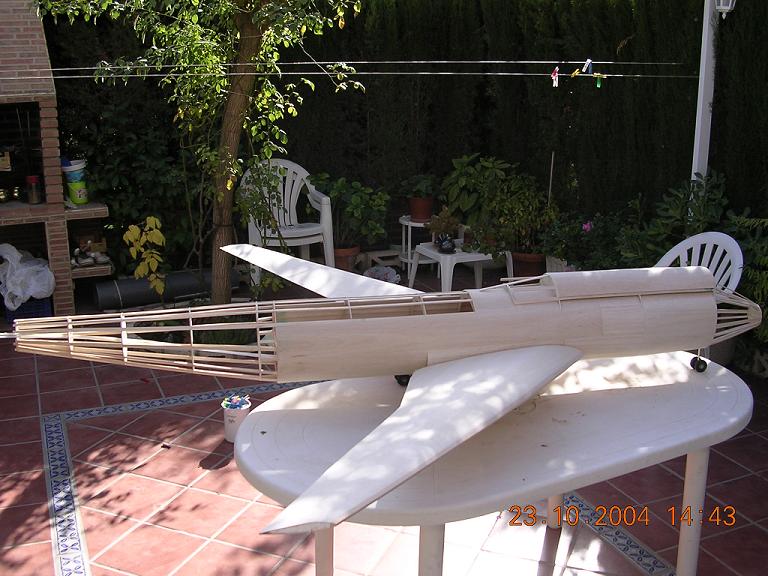

Por Pepe
#10375
Resultado del encastre de los planos en el fuselaje.

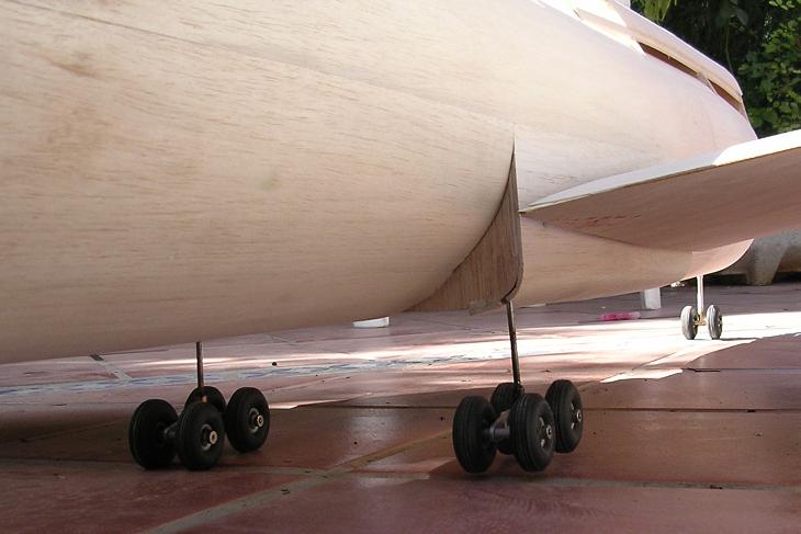

El tren de aterrizaje de momento será fijo, tal y como verás en la foto adjunta, y si el vuelo merece la pena nos plantearemos el poner uno retráctil.

Detalle del tren de aterrizaje made in Pepes Coorporation.

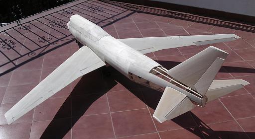

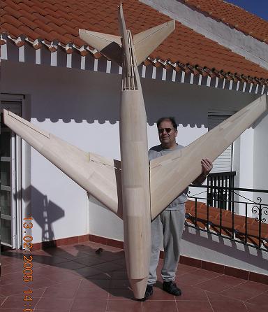

Por Pepe
#38261
Como vereis vamos avanzando poco a poco, para que no desanimeis por el interes de la evolución del "vion" os ponemos fotos del estado a fecha de hoy.
Por MrFlower
#38397
DIOS.... que trasto!!!!
Impresionante, me encanta. Ya empezaba a preguntarme otra vez como iva vuestro parato, el aspecto es inmejorable desde luego.
ANIMO, que ya queda menos.
Por Jesús Angel Serrano
#38457
Felicidades, tiene una pinta fenomenal, lo veremos volar en El Bellota? O en El Casar? O en el I Pirineos Jet Meeting?
Por supuesto estas invitado al I P.J.M.
Saludicos,
Jesus
