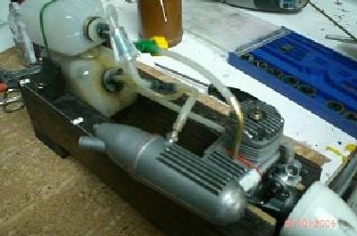

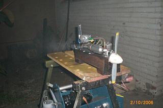

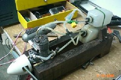

Hoy cuando he llegado del trabajo, me he puesto con una bomba de humo home made, es decir, hecha en casa, el invento en cuestion lo habia leido an algun foro y hoy lo he puesto en marcha.
He puesto unas fotos, como actuante para el humo he puesto aceite de vaselina solamente y despues como se me ha acabada le he puesto aceite de la caja de cambios, y hacia menos humo.
funcionar funciona a la perfeccion y tengo que decir que con aceite de vaselina tal cual he liado una humareda en el taller y he salido a la calle donde he liado otra de tres pares.
Impresionante el humo que hacia, tengo que añadir que los materiales no valen ni 10 euros, eso si no tengo una valvula electronica para mandarlo desde el servo pero seria lo unico que haria falta para ponerlo en el avion y a gozar.
El montaje es un poco tosco, como entendereis la niña dandome guerra por el taller y la mujer con las frases de siempre, no me ayudaban mucho.
aqui no se ve mucho humo pero hacia bastante aunque ya no me quedaba aceite de vaselina y era aceite de la caja de cambios de la vespa

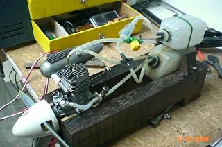

el montaje

aqui va otra.

Que ganas de ponerselo a mi supertigre, pero tengo dudas.
Por lo que se ve ahi, no utilizas una bomba, usas la presion del escape, este metodo no le quita presion al tanque de combustible? no te cambia la carburacion?

Gracias zot, no se me habia ocurrido, lo tendre en cuenta, vereis ,hoy lo he probado con gasoil y no hace mucho humo.
Como más humo me hizo fue con aceite de vaselina.
No pierdo presion porque como podras observar he puesto una valvula antiretorno, que en realidad es una valvula que se utiliza en los acuarios para que no retorne por la presion del agua , esta, a la bomba del aire.
vale unos 2 euros aprox y me mantiene la presion en el tanque pudiendo cerrar la llave sin que me aumente la presion de este.
Vamos, no se lo que durara el invento pero ahi esta, voy a ir a comprar más aceite de vaselina y se lo montare a un oS 40 que tengo olvidado y que funciona muy bien ya que este TT tiene mil apaños.

estas usando una valvula antiretorno o algo asi? sino, no me queda claro como es que la presion en la parte del muffler es mayor a la del escape del piston, donde tienes el tubo de cobre (bronce).
podrias datallar un poco mas como va donde sale la vaselina, hay algun tipo de difusor?
Respecto de la valvula, creo que conectando la manecilla de la valvula que tienes podrias solucionar el problema..

No hay ningun difusor, lo coloque lo más cerca posible de la salida de escape, para que el mismo aire del escape le ayudara a salir.
El "difusor"por llamarle de alguna manera es un tubo de latón roscado directamente al tubo de escape.
si os hacen falta más fotos las pongos pero es que es sencillo de narices.

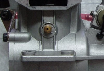

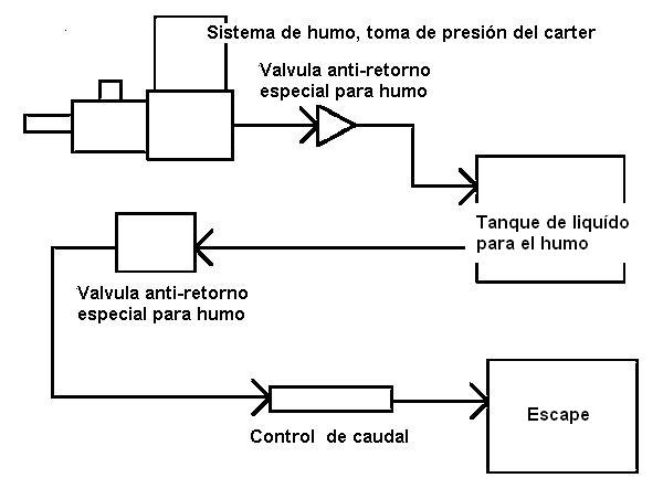

Si lo quieres hacer bien y efectivo, necesariamente tienes que tomar la presión del carter del motor, nunca del escape, (No funciona bien, se genera presión también, en dirección al depósito del liquido de humo), por lo que no puede tomar la presión de él, el depósito de liquído debe ser de plástico fuerte o metal, las valvulas antiretorno no valen las usadas para metanol, tampoco las mangueras si son las habituales de silicona para "glow", tienen que ser para "Smoker" o la silicona usada para gasolina, turbinas, etc. Por último para sacar mas rendimiento pon un pequeño serpentin de metal, (como el que usamos en los depósitos), dentro del escape, con el fín de que el liquido se caliente antes de salir dentro, como liquido da buen resultado 50% de gasoil + 50% de aceite de caja de cambios automatíca, te adjunto un pequeño croquis, si quieres te puedo decir donde localizar el material, y te repito no puedes coger la presión del escape, acumularla en el depósito de liquido para devolverla otra vez al escape, cuando se produce la presión dentro del escape, este "sopla" por igual y a la vez hacia el interior, de todos los tubos que tenga conectados.

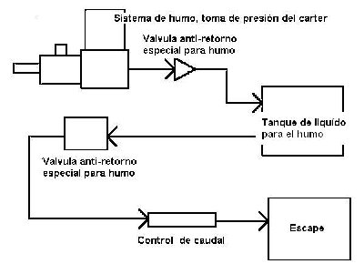

1º Valvula para cerrar y regular, con un servo el caudal del liquido, las dos mangueras independientes las cierra o abre a la vez, de esta forma no se mete presión en el depósito, cuando no se esta hechando el humo, la que va del carter al depósito del liquído(presión), y la de salida de liquido al escape, viene también el niple para poner en el centro de la tapa del carter, para tomar la presión del motor:
http://www2.towerhobbies.com/cgi-bin/wt ... LXD625&P=7
2º Valvulas anti-retorno válidas para sistema de humo:
http://www2.towerhobbies.com/cgi-bin/wt ... XG869&P=ML
http://www2.towerhobbies.com/cgi-bin/wt ... XDG62&P=ML
http://www2.towerhobbies.com/cgi-bin/wt ... LXHS80&P=7
3º Tapones para convertir los depositos glow en sistema de humo:
http://www2.towerhobbies.com/cgi-bin/wt ... LXD755&P=M
4º Silicona especial, a la glow le ataca los liquidos para humo:
http://www2.towerhobbies.com/cgi-bin/wt ... LXD739&P=M
http://www2.towerhobbies.com/cgi-bin/wt ... LXD735&P=M

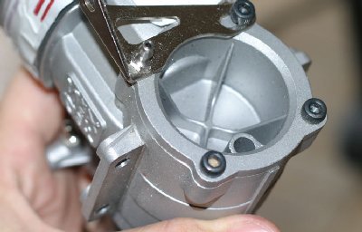

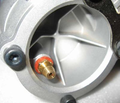

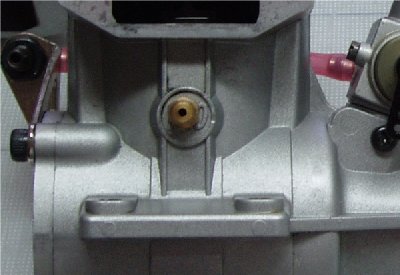

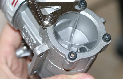

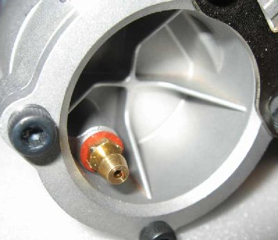

5º Si la rosca de los tornillos del carter son iguales y lo permiten, mediante este niple OS, es posible coger la presión del carter, solamente cambiandolo por un tornillo, despues de asegurarse que el fondo de la rosca interior se puede comunicar con el interior del motor, con una broca de 1mm:
http://www2.towerhobbies.com/cgi-bin/wt ... LXWY11&P=X
Para poner en el centro de la tapa del carter:
http://www2.towerhobbies.com/cgi-bin/wt ... LXCM34&P=X
El sistema vale también para motores grandes, tomando la presión del carter, y por supuesto es totalmente independiente del sistema de combustible del motor.
Les adjunto fotos de tomas del carter.

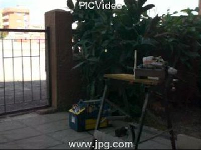

aqui va el esperado video
http://media.putfile.com/tt-42-humo
Última edición por Luis Reverté el Jue, 05 Oct 2006 22:25, editado 2 veces en total.

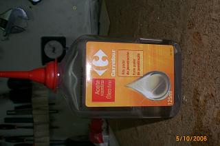

pues resulta que el preciado smoker es aceite de vaselina del que venden en el carrefour y no ataca en absoluto al recubrimiento, a ver si es verdad que entre todos habremos inventado algo?, jeje.

#314449
vosotros veis el video?? ,porque yo no puedo verlo.
no se si lo estare haciendo mal o que pasara, el video pesaba 24,7 megas.

Hola finger, me puedes decir que es el aceite de vaselina y para que se usa?

este es el fumigeno que empleo.

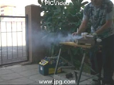

Por Luis Reverté
#314790
visto que no se ve el video y no se porque aqui una foto con y sin humo.

pmarco escribió:Hola finger, me puedes decir que es el aceite de vaselina y para que se usa?
El aceite de vaselina, o parafina liquida (que en principio es lo mismo), se utiliza entre otras cosas para una vez mezclado con un disolvente tipo aguarras darlo a la madera para como dicen las amas de casa 'enriquecerla'.

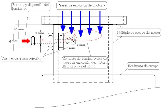

Por Roberto Goyeneche
#315280

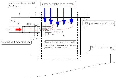

SerialK: Respondiendo a tu pregunta sobre inyectores, en el adjunto estaría la posible solución a tu requisitoria. Lo encontré hace tiempo y a lo lejos, en una página de Internet.
Saludos cordiales.
Por Luis Reverté
#315437
Hola, veras ese inyector esta muy bien pero yo no lo he hecho asi por una simple razon, imaginemos que una de las turcas que sujetan al inyector interiormente se nos cae hacia el motor.
Me direis que en marcha no es posible porque el mismo escape la hecharia fuera, bueno, vale, y si se nos cae estando parado y no nos damos cuenta cuando le metemos el arrancador que?
Yo he optado porhacer rosca al aluminio del tubo de escape y rosca al tubo de laton, asi evito ese problema y ademas minimizo aun más el laborioso roscar la tuerca dentro del tubo.
saludos y gracias a todos por vuestras ayudas y colaboraciones.
