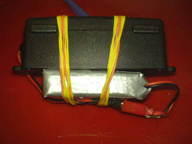

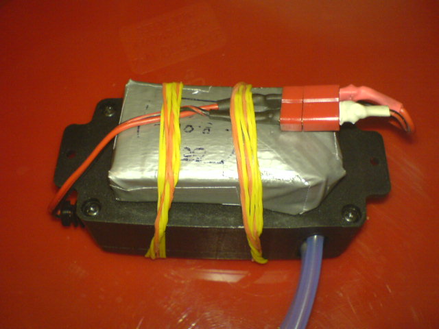

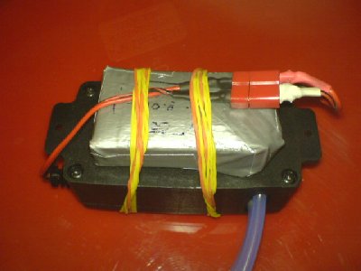

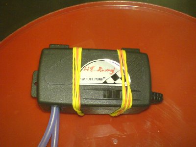

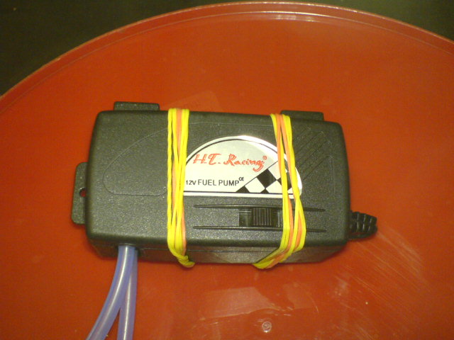

Bueno que despues de hacerme el arrancador autonomo con una lipo con la que volaba el t-rex, me dije.......aprobecha las lipos que tienes cascadas de cuando volaba el aerowak de smartech, por cierto era muchisimo mas dificil que volar un glow. Dicho y hecho, eran de 1050 milis 2 S asi que demonte 2 lipos y me hice una de 3 S y solo me cargan 550 pero van estupendamente, me he hecho una garrafa de 5 litros bombeandolos con la bomba(metanol y nitro, el aceite no, que es muy denso y no lo chupa) solo ha descargado 100 milis asi que 3 depositos por litro y por 5 litros son 15 vuelos y por 5 de la capacidad de la bateria (550 milis) son 75 vuelos,bueno que en más de un mes me olvido de cargar la bateria. Bueno las fotos.

joder, pues me gusta mucho la idea eh......... no se si cojer y buscarme una lipo que tengo por aqui muerta de risa de 11.1 voltios y 2.200 mA y disponerme a hacer lo mismo o por lo menos intentarlo a ver si me sale..........
muy bueno si señor....
saludetes :wink:

:lol: Caro que si, que es muy comodo y no tienes que estar pendiente de enchufarla en ningun sitio.

Yo el único problema que le veo es que si la bomba tiene una perdida te va a poner la bateria como una galleta cuando la mojas.

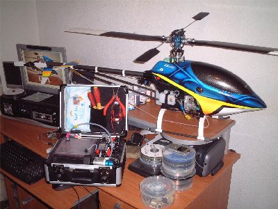

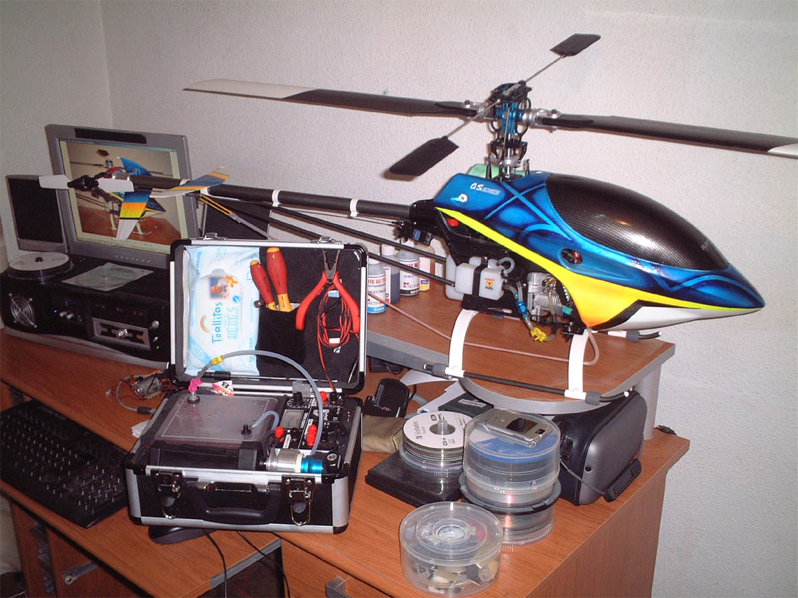

De momento os aporto foto de mi sistema actual de mini maletin, con bomba, 2 litros de combustible, arrancador y todo lo necesario para echar unos vuelos. Pero nada que ver cuando tenga listo lo otro.
Si esque yo para mis cosas soy raro raro.
Un Saludo de ASTORGATO.
maletin
