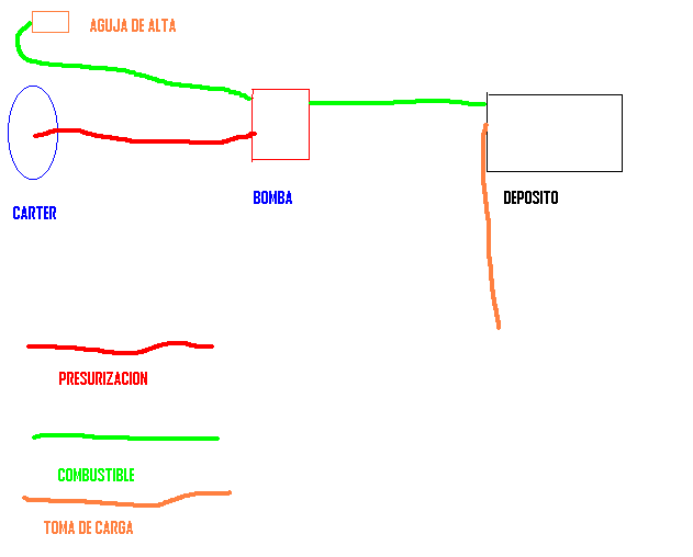

Hola me e comprado en Panther y me dijeron que pusiera una bomba perry perola verdad es que no se que es ni como funciona alguien que me lo explique Gracias. :wink:
Por stau
#111479
Hola kajukembo
Lo de montar una Perry, solo es efectivo si vas a colocar el depósito alejado del motor, por ejemplo en el C.G. si lo montas delante no tiene sentido.
La bomba es un pequeño cilindro mecánico que se intercala en la línea de combustible entre el depósito y la aguja de alta. Su misión no es otra que suministrar dicho combustible al motor cuando este no puede empujarlo con la presión que le pasa a través del típico presurizado de escape.
Su funcionamiento es bien sencillo, usa la presión del pistón al descender, (la que mete en el carter), para, a través de una membrana de recorrido regulable, absorver el combustible del depósito y enviarlo al carburador.
Con esto conseguimos que por muy lejos que tengamos el depósito, siempre vamos a tener una presión lineal de combustible en el carburador.
Para montarla has de hacer un taladro al carter de motor, conectar una toma de presión, sacar un macarrón desde esa toma a la bomba e intercalarla en la línea principal del depósito-carburador.
No necesitas conectar el presurizado de motor a ningun sitio.
te dejo una fotito para que lo veas mejor.

No se si lo e entendido bien creo que esto es lo que tu me dijiste si no es asi me corrijes porfa y otra cosa :shock: hacer un taladro en el carter? :shock: Donde????? dretras un lado???? y la presurizacion de escape se tapa???
Esque hacer un taladro en el motor me da un yuyu que te cagas Slu2.

El esquema esta correcto, otra opcion para que no pase lo que dice manolomaravillas es cojer y terminar de agujerear uno de los tornillos del carter para que comunique por dentro, con la dremel y una fresita este trabajo no es excesivamente delicado, pero siempre que limpiemos bien el motor,
Luego el macho de la toma de presion se rosca en el sitio del tornillo, se suele hacer en el tornillo que nos valla a quedar en la zona alta del motor para que no entre aceite en exceso en la bombita perry.

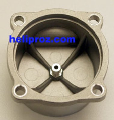

me parece que hay tapas de carter especialmente dise~adas para eso, seguramente debe haber medidas standard para diferentes motores...
adjunto imagen
