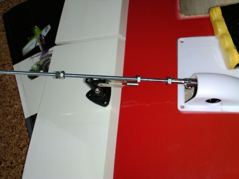

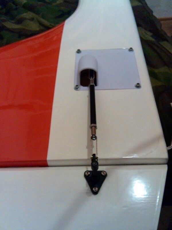

Mi socio Javier, "en foto gana mucho"

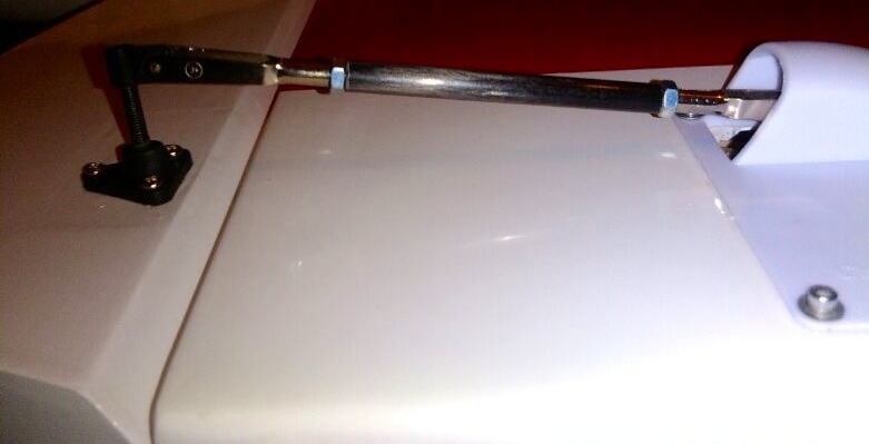

Si no me equivoco, creo que el sistema para atornillar la profundidad a las derivas ha cambiado. Otro día pongo pondré una foto de esta pieza.
GetAttachment (3).jpg (6.63 KiB) Visto 5466 veces

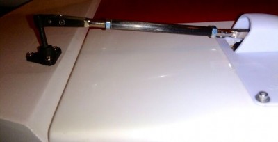

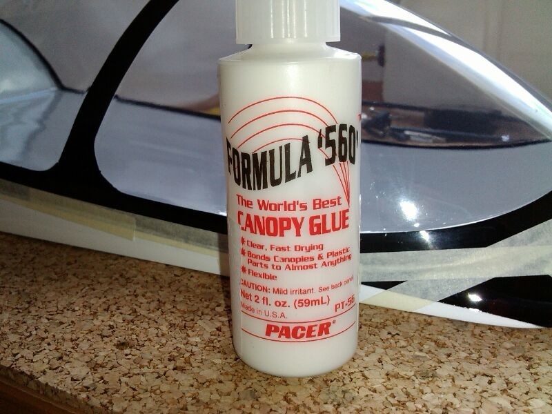

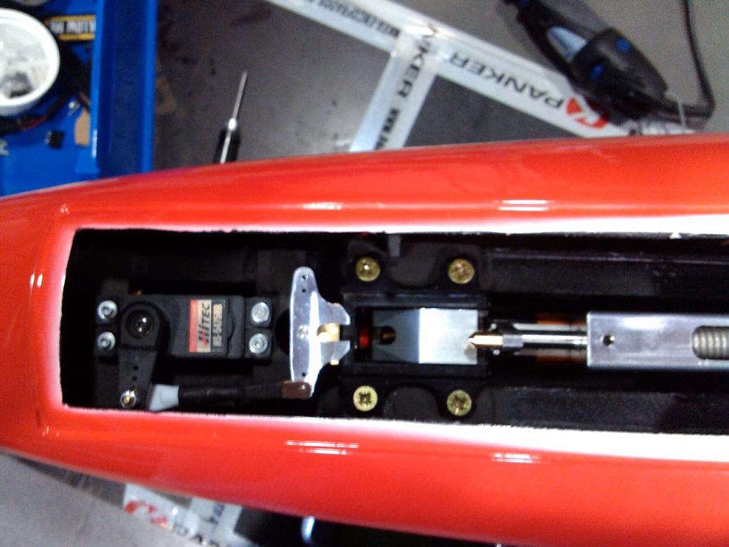

Buenas compańeros ya tenemos algunos adelantos del elan y quisiéramos compartirlos con vosotros

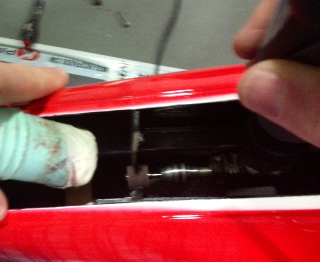

Pegado del acetato de la cabina

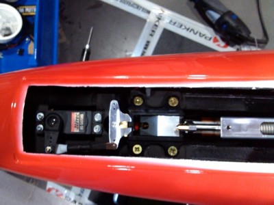

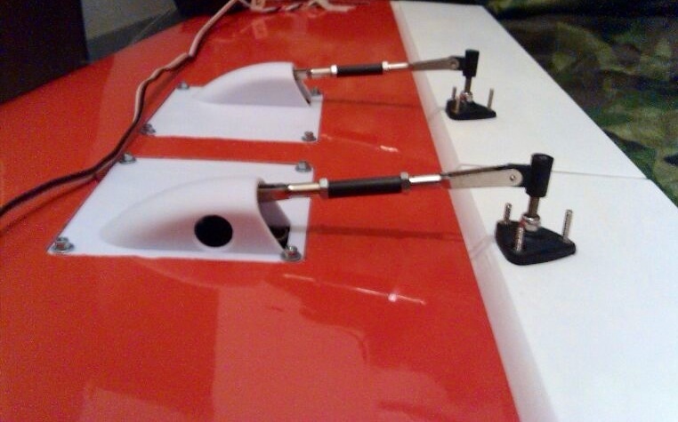

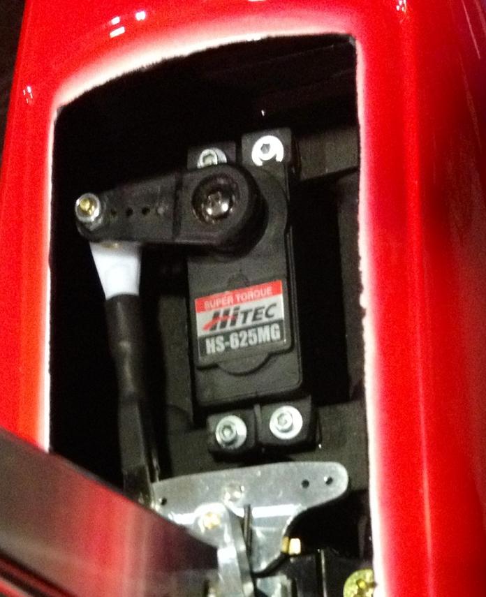

Tomado de las medidas de las varillas de mando
Servos de profundidad con sus brazos instalados
Brazo largó de dirección
Brazo de alerón instalado

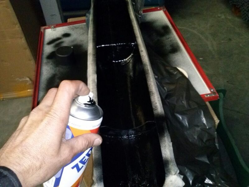

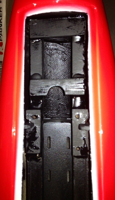

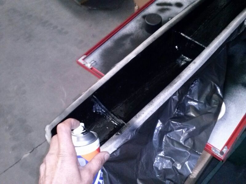

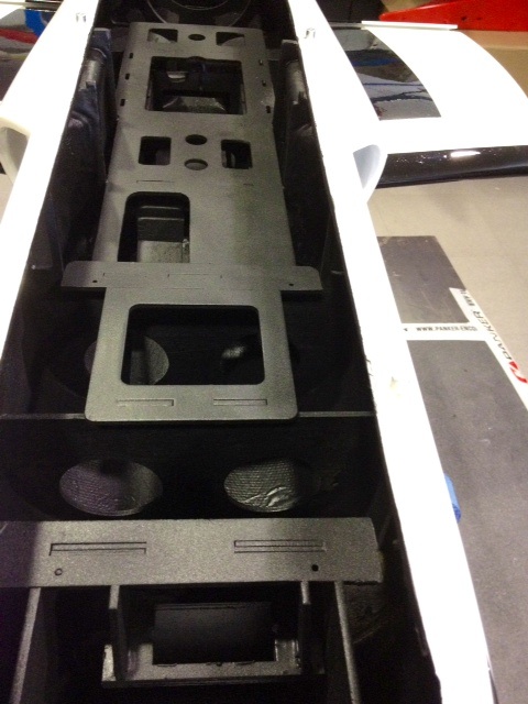

Buenas compańeros como es de costumbre solemos pintar el interior de nuestros aviones en color negro mate para después dar un aspecto un tanto más ordenado aquí tenéis unas fotos del trabajo de pintura y empapelado
Ya pondremos algunas fotos de la cabina terminada
PD ponemos ya de paso la terminación de yack 55 también terminado en negro y ya con sus componentes

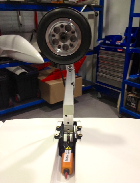

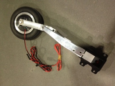

Buenas hoy nos llegaron algunas cosillas como los trenes eléctricos electrón ( toda una pasada ) y las patas con su ruedas y los frenos electromagnéticos
Ya tenemos instalados las patas traseras pendientes de cablearlo y la vedad es que son una pasada !!!!
conjunto electron.jpg (9.81 KiB) Visto 5102 veces

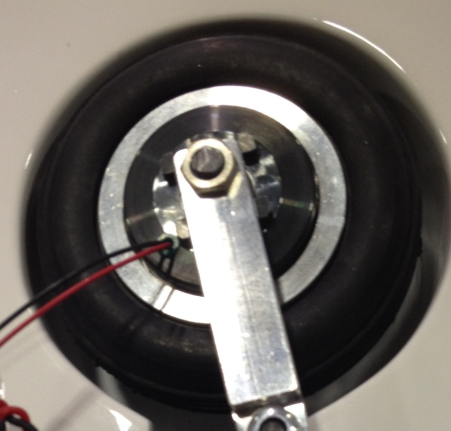

Buenas, ya no solo los trenes eléctricos son una pasada , si no que los frenos son electromagnéticos son progresivos y son una flipada !!!!
También de rtrack

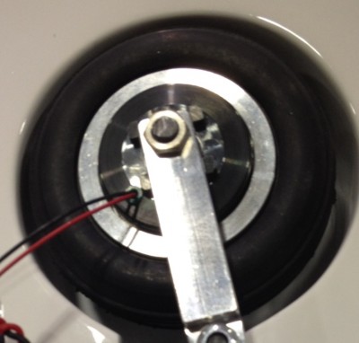

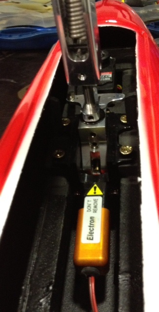

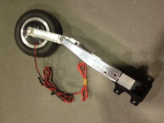

Buenas compańeros os pongo una foto de la rueda del tren con su cableado para el sistema de freno electromagnético ( se terminó el tener que cargar las botellas de aire del avión con el compresor )

Buenas de nuevo compańeros aquí estamos de nuevo con los pequeńos adelantos en el montaje . Hoy ya terminamos de instalar el tren delantero con su correspondiente servo de dirección y la verdad es que a quedado muy bien
También hemos terminado de instalar los trenes traseros con su correspondiente cableados de los trenes retráctiles y los frenos ( ya está instalado por el interior del avión )

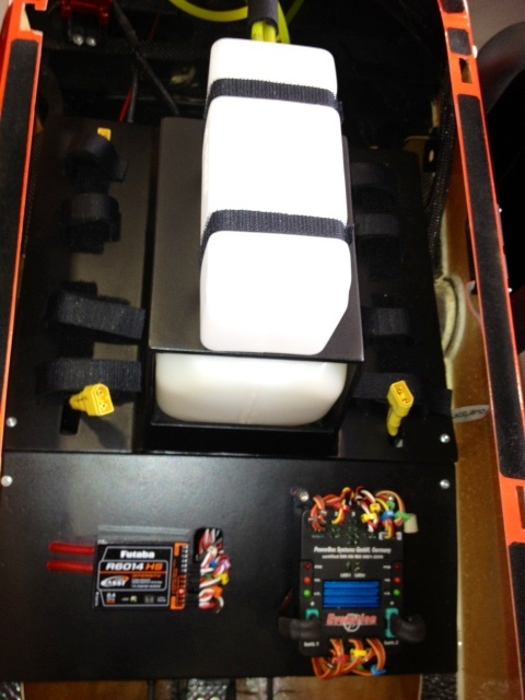

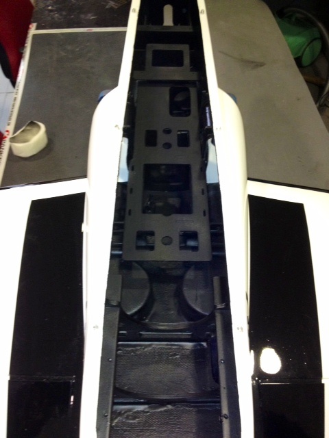

También tenemos mecanizada la madera que servirá de soporte para el receptor y la centralita de los trenes y a la vez para alojar las baterías,de las cuales ponemos unas fotos son 1 para receptor de 3000 otra mas de 3000 para turbina y una ultima de 1000 para el sistema de trenes todas ellas de 2 S.
Ya también tenemos conectados todos los cables ( sobre unos 20 ) en el receptor y la centralita de los trenes y frenos.
Para sujetar todas las fundas hemos utilizado unos soporte con cinta de doble cara que te permiten pasarle una brida para luego sujetarlo todo ( os ponemos una foto de la pieza ) las podéis encontrar en tiendas de electricidad.
Bueno compañeros ya cuando tengamos mas avances os mantendremos informados.

Buenas compañeros, ya estamos liados con el tema de distribución de pesos y centro de gravedad, según el manual es a 250 m.m. desde el borde de salida de los flap.
Cuando hemos fijado el conjunto de baterías para conseguir el centro de gravedad nos pedía un poco de peso atrás y mi socio y yo decidimos desmontar los servos de las derivas y poner el plomo justo en el extremo mas atrasado del avión con lo cual con muy poco peso hemos conseguido el centro de gravedad.
Ya prácticamente lo tenemos terminado ya solo queda fijar los cables de freno alas patas de los trenes ,queremos fijar los cables con una cinta de aluminio que hay de tesa color plata ( para disimular la cinta y los cables con los trenes )

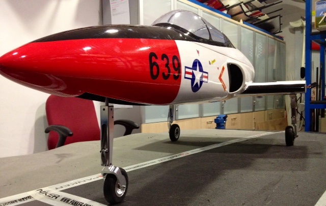

Ya como paso definitivo os ponemos unas fotos del avión montado y listo para su estreno,prometemos poner algún vídeo.
Saludos compañeros.
P.D. Ya estamos de los nervios.

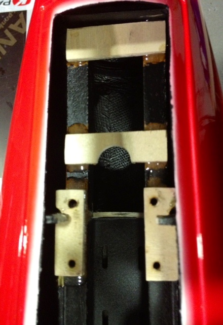

Buenas compañeros, mi nombre es Javier soy el socio ( en esto de los aviones ) de Jose Adres, el autor de este hilo del montaje del elan, me gustaría informaros de las ultimas novedades en el montaje del elan ,son pequeñas cosa que nos quedaban pendiente sobre la terminación del montaje.
Son varias fotografías de la profundidad del elan V2 ( del refuerzo que ahora trae de fabrica ) y algunas otras pequeñas cosas
profundidada completa con pletina de refuerzo.jpg (7.23 KiB) Visto 4700 veces
pletina de aluminio para fijar profundidad.jpg (4.83 KiB) Visto 4700 veces
ranura por donde entra la pletina de aluminio que refuerza la profundidad.jpg
ranura por donde entra la pletina de aluminio que refuerza la profundidad.jpg (6.71 KiB) Visto 4700 veces
taladro pasante para fijar refuerzo de profundidad.jpg (4.46 KiB) Visto 4700 veces
