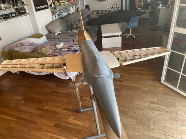

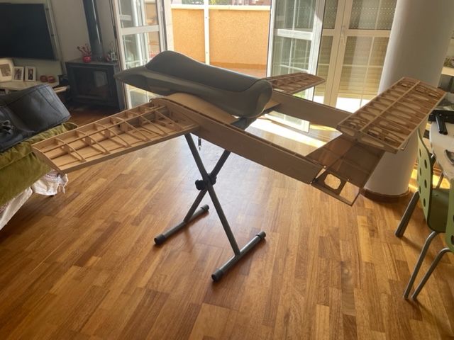

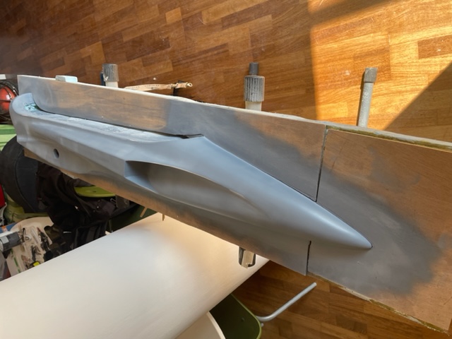

Hola, hace 10 años empecé este proyecto que retoma ahora. Agradecer a Jesus S., Norbert M., Paco G. sus enseñanzas y planos sin los cuales hubiese sido imposible. La idea era hacer un fuselaje totalmente artesanal tomando como referencia en del Boomerang Elan pero en fibra al que acoplarle sus alas y demás. El resultado es:

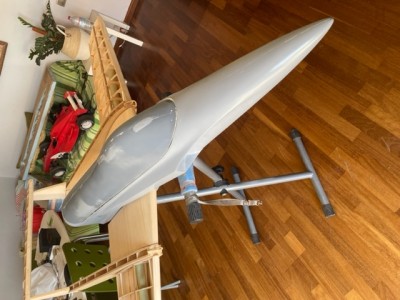

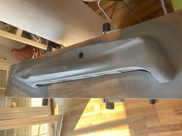

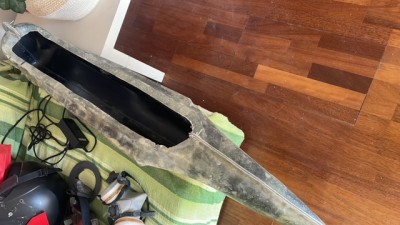

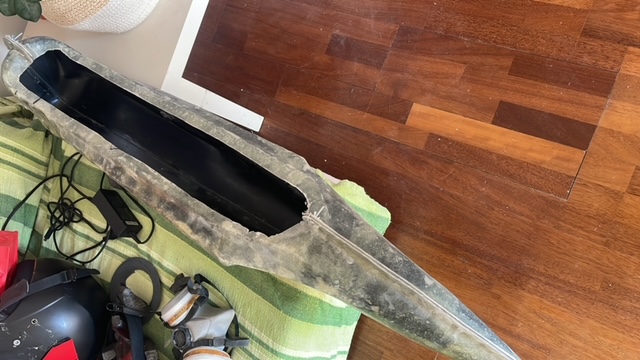

.... luego vinieron los moldes ....

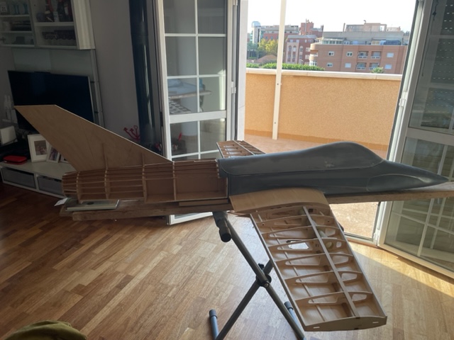

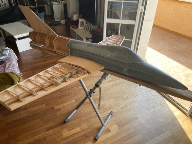

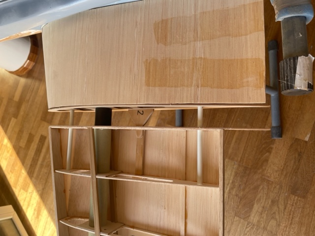

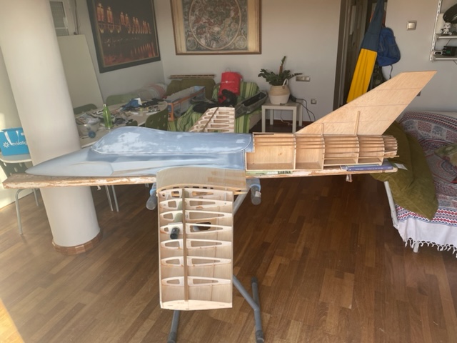

y ahora viene la madre del cordero. ¿Podria convertirlo en Jet? Pues con un modelo muy básico llamado Jurassic cogí la cola e hice esto....
Por paquitosoler
#1423244

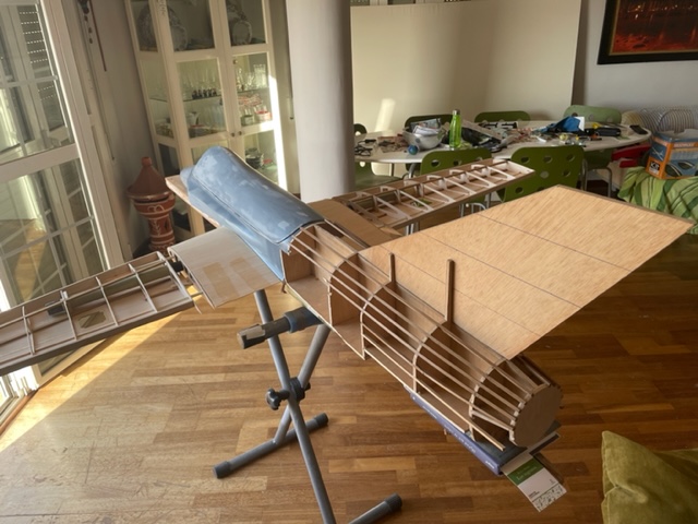

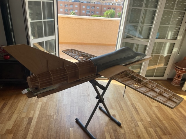

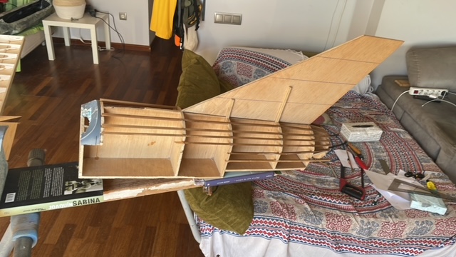

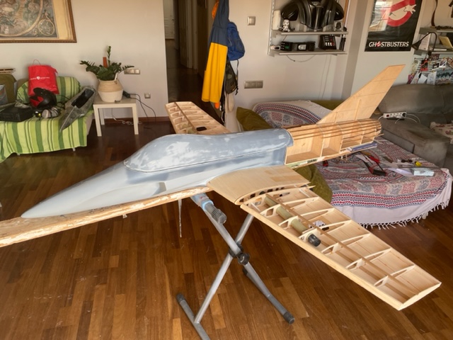

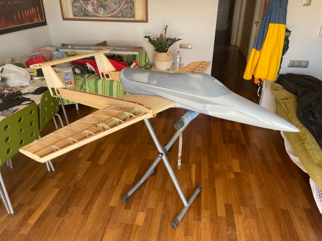

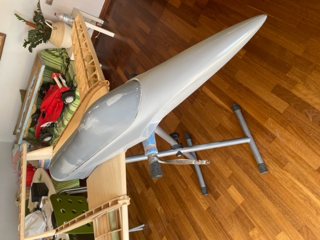

Manteniendo toda la estructura del NewBoom y acoplando la cola del Jurassic el resultado es ....
Por paquitosoler
#1423245
Queda Realizar unas nuevas riostras que tapen las del boom para mantener su estructura y realizar el master completo de la cola.

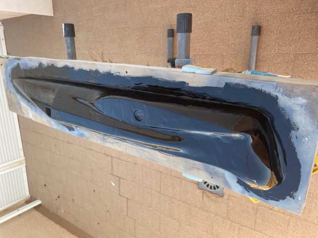

La técnica de construcción....
El master lleva 5 capas de cera (cada capa se aplica, seca 20m y pulir con algodon) y una de PVA
El Molde: 1 capa de Gelcoat, 1 capa de fibra de 87 gr, 2 capas de 200gr y una de tejido grueso
el master esta hecho de madera, espuma de poliuretano, masilla de poliester y aparejo.
