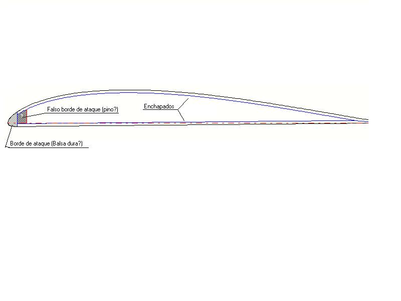

Yo creo que Manuel se refiere a esto:

Vamos a ver si con este dibujo me explico mejor. Como verás se trata de un doble listón. El primero se pega a las costillas o espuma. Después se enchapa incluyendo el listón. Luego se pega el segundo -exterior- que cubre al primero y los cantos del encahapado.
A ver si sale el dibujo, si no te lo mandré por Email y tú lo publicas.
Siento no haber estado más explícito.
