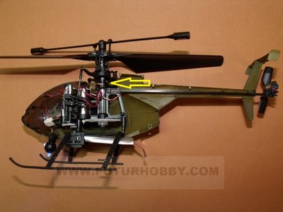

Comprueba que el anillo retén del eje esté en su sitio (con permiso de Spooky pongo su comentario al respecto que puso en el hilo oficial del susodicho helicóptero):
Antonio Diez spooky escribió:Hola Tillore, de nada para eso estamos
te lo señalo con flecha amarilla en la foto, has de tirar de la cabeza rotora hacia arriba, bajar (si notas holgura) ese anillo que haga tope con el chasis y apretar con mil amores ese tornillo de cruz que hay en el anillo.
Sólo apriétalo lo mínimo para que no se afloje, si te pasas la rosca se pasa o el anillo se raja enseguida, no está hecho para resistir grandes aprietes, si no como todo aquí, para ahorrar peso.
A ver si es eso.... saludos!
Si no fuese eso, comprueba que no tengas los reenvíos doblados.
