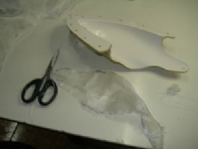

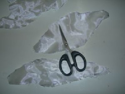

cortaremos la fibra de vidrio, para ir uniendola.
Dejaremos el empalme sin hacer y una vez unidos, con sus correspondientes tornillo prodederemos a en fibrar la unión del molde.

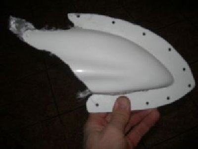

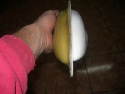

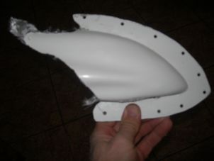

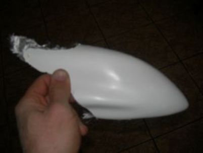

Dejaremos secar 24 h aprox. Según fabricante.
Una vez pasado el tiempo de secado quitaremos los tornillos. Haciendo un poco de palanca en la aleta tendrá que despegarse.

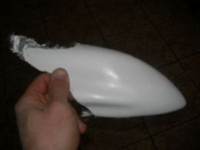

Extraer el NUEVO CANOPY.
Repasar con DREMEL.
Ya solo queda pintar y a VOLARRRRRRRRRRRRRRRRRRRRRRRRRRRRRRRRRRRRRR.
Por golfo1
#760027
Que CLON más bonito de t-450 :D

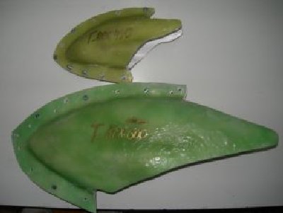

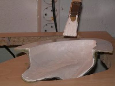

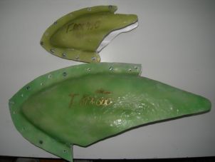

Mis moldes.

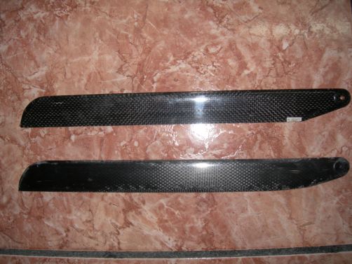

Por golfo1
#765195
Juzgar vosotros mismos.
palas de fibra de carbono de t-rex 450.
Palas de arriba original
Palas de abajo clonación. :P

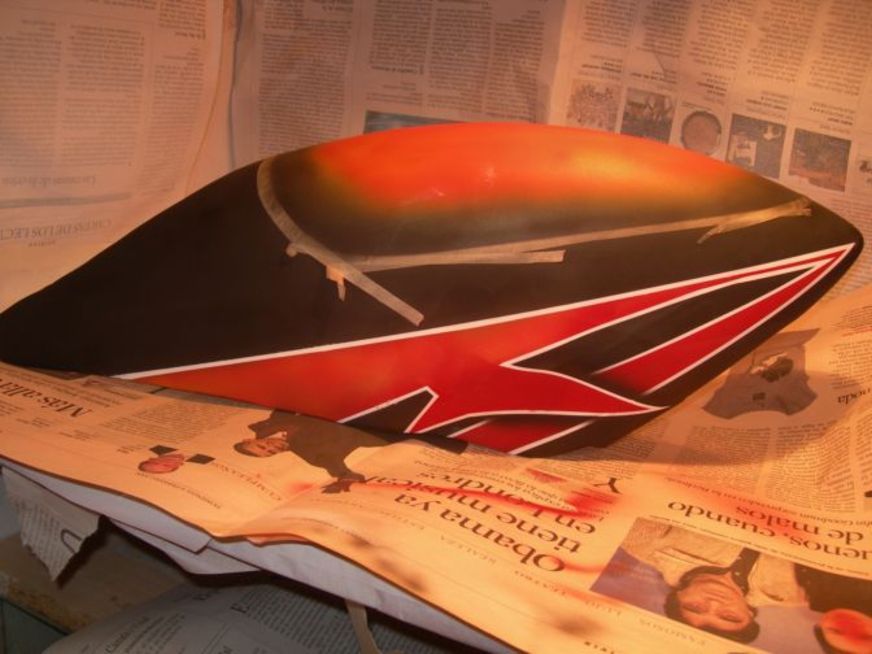

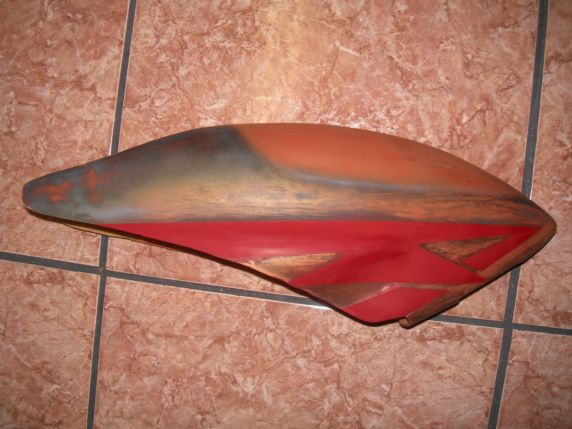

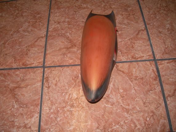

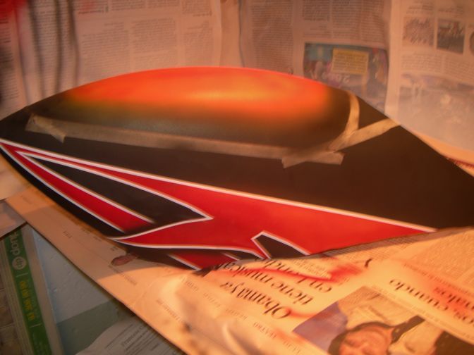

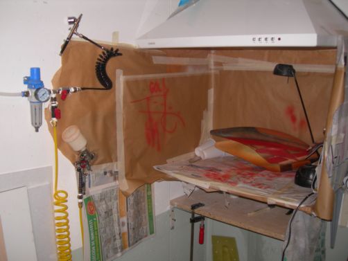

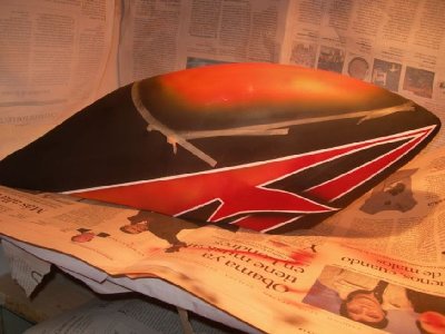

Aprovecho para colgar fotos de mi nuevo canopy del t-rex600 a falta de acabar de pintar. Idea del tuneado, de la revista de HELICÓPTERO nº10 pagina59.
:lol:
Y de mi taller.
Ah, que no seme olvida el TUTO DE LAS PALAS.
UN SALUDO compis.

Seguire poniendo fotos del canopy.

Por golfo1
#798669
A falta de algunos de talles y empiezo a enbarnizar.
Que quede claro NO soy nigún PROFESIONAL solo lo tengo como otro ............. :lol:
