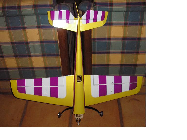

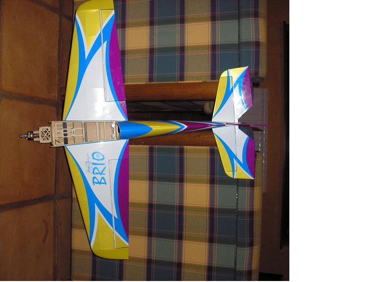

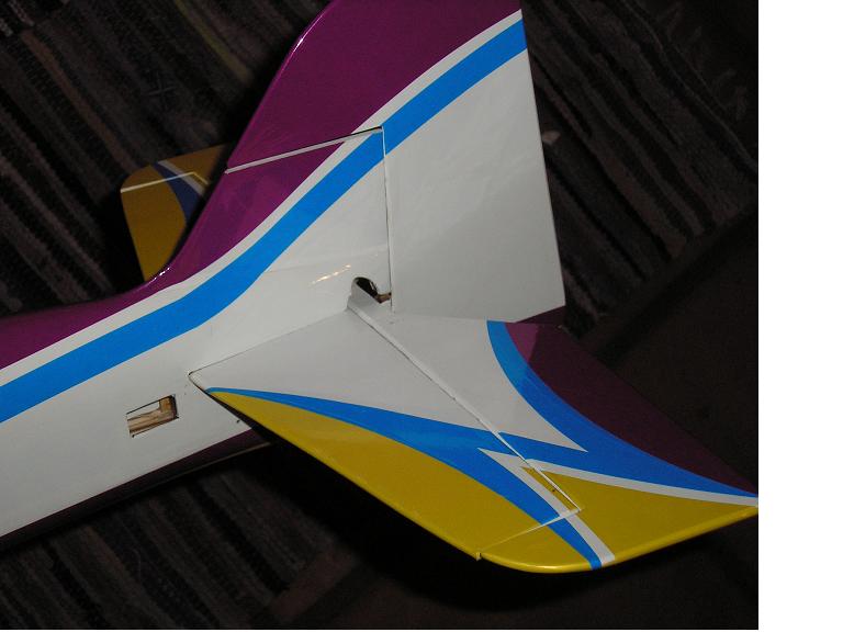

Despues de esperar unos dos meses por fin tengo en casa el Brio 10 de E-flite, es un avión de 1 m. x 1 m., hermano pequeño del Brio F3A fabricado en u.s.a., el peso aproximado total calculo que será entorno los 900 grs. ya que tengo previsto utilizar lipos de 2100 3s. El kit trae absolutamente todos los accesorios y tiene pinta de ser muy fácil y rapido de montar, calculo que en un par de tardes lo tendre preparado para estrenarlo a finales de semana. Os pongo unas fotillos para que les hecheis un vistazo por que al menos el avioncillo tiene una pinta guapisima, por lo que he leído en rc universe vuela bastante bien ... ya lo comprobaremos.

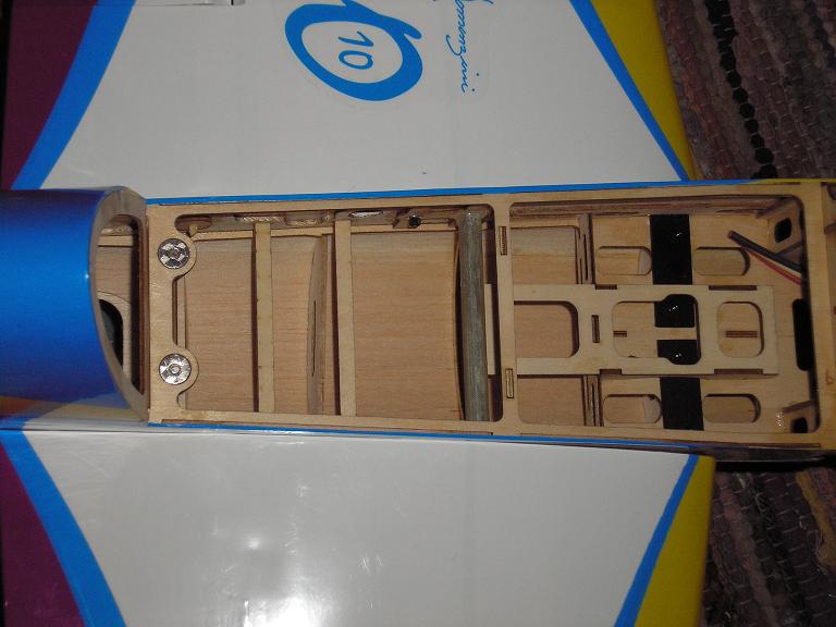

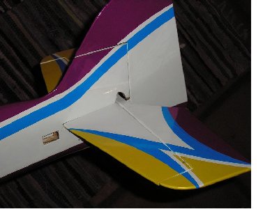

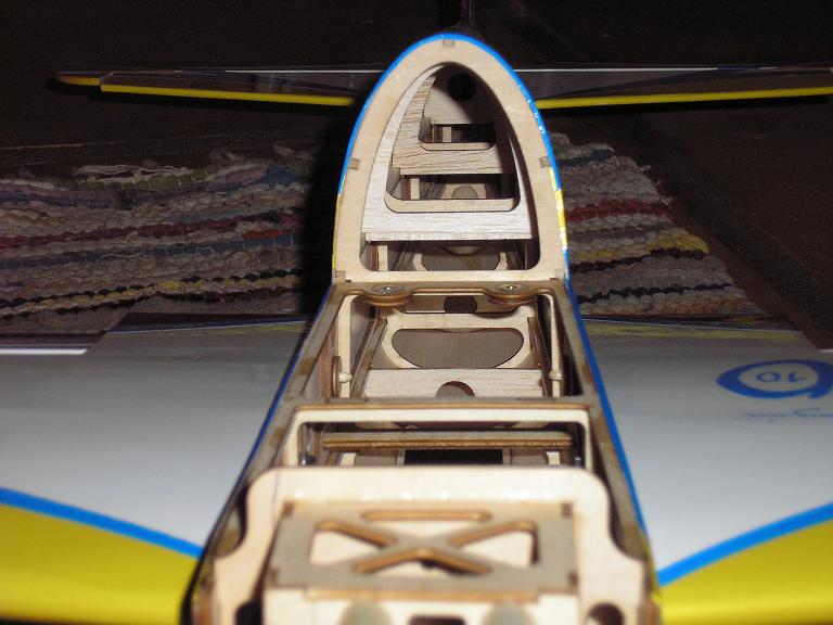

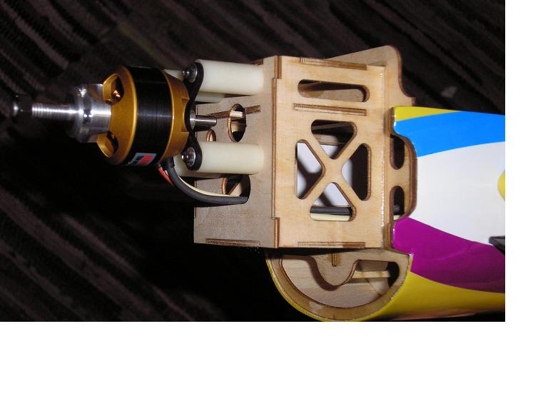

hola juan, en principio el avión sin batería rondara lo 800 gramos, aprox., y con batería estara sobre los 920 grs., aprox. el motor es un axi 2808, para estar sobrado de motor y poder sacarle el máximo partido al avióncillo, lo que aún no tengo muy claro y será lo primero que pruebe es la hélice a utilizar, tengo previsto empezar con una 9 x 4, no se, a ver que tal resulta. ahi van algunas fotillos más.
se aprecia que la ubicacion de los horns ya viene marcada y con su correspondiente agujero.
potente bancada para el motor, fue de las primeras cosas que me llamo la atención, además con sus soportes que trae el kit
superficies de mando generosas y ubicación del servo de profundidad.
la envergadura exacta es 104 cm de ala y 101 cm de longuitud
la estructura viene muy consistente y aligerada
sistema de transmision pull-pull para timon. además el cierre de la cabina es por medio de esos dos imanes que aparecen en la parte trasera de la bancada.
