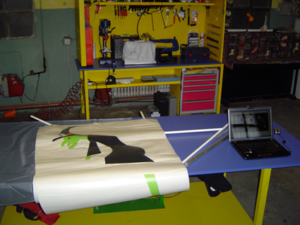

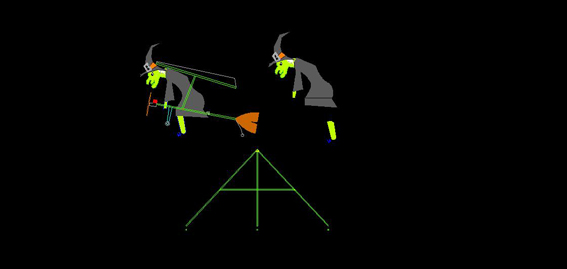

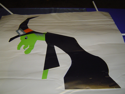

Hola a todos, bueno, vamos a ver, estamos de acuerdo que las maquetas a escala, los acrobáticos grandes, y demás modelos están muy bien.
Pero de vez en cuando, alguna aerochifladura no viene mal.
Hoy empiezo la construcción de esta bruja voladora diseñada por mí.
Vamos a por ella…..¡¡¡¡¡¡¡¡
Se admiten todo tipo de críticas y consejos.
Pongo unas fotos de los planos.

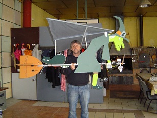

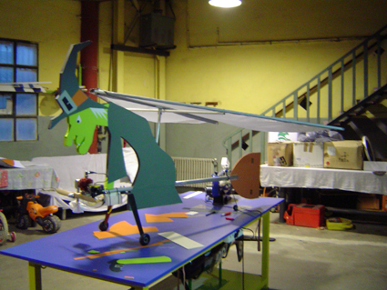

Hola, a la bruja le quedan dos telediarios, para terminarla.
No me quiero poner pesado pesado, pongo una foto y cuando la termine otra y vale.

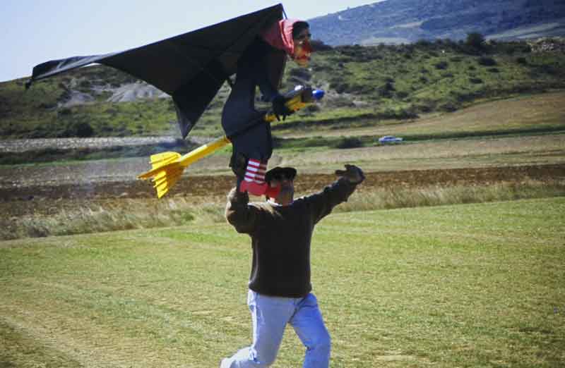

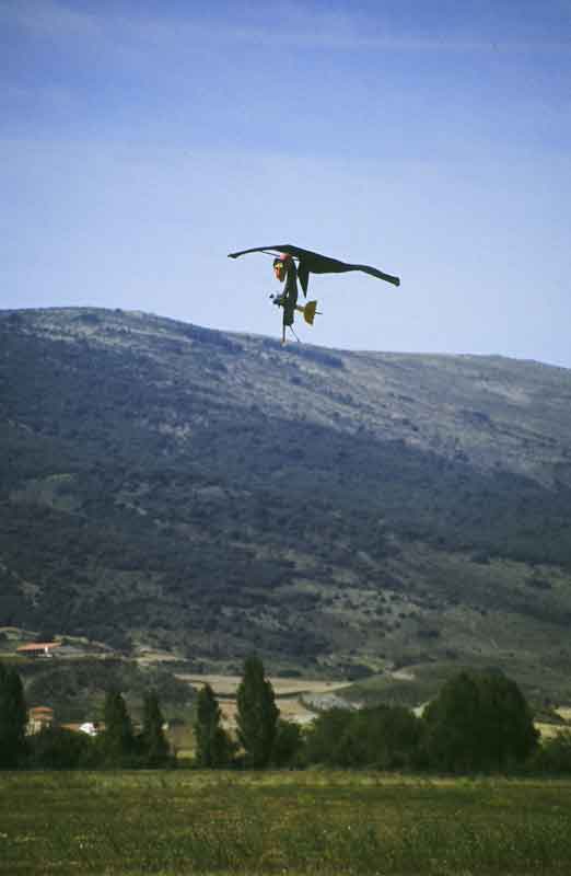

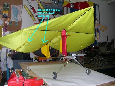

Hola señor chiflao. Para animarte un poco te paso unas fotos de una bruja que anduvo por nuestro club Cormorán de Pamplona y que volaba en las exhibiciones del club. De lo más vistoso. La tuya es muy parecida, aunque la capa,vela, es lo que le falla un poco para dar el pego. Aunque supongo que de momento la querrás probar para ver como vuela.
Animo que en el aire alucina a pequeños y grandes. Ésta volaba desde un 46 a un 61, según la ligereza.
Ya nos irás informando.

Hola Ernes, gracias por tus ánimos, la verdad me preocupa el C.G.
y los mandos no se exactamente como la pilotan me imagino que con profundidad y timón de dirección.

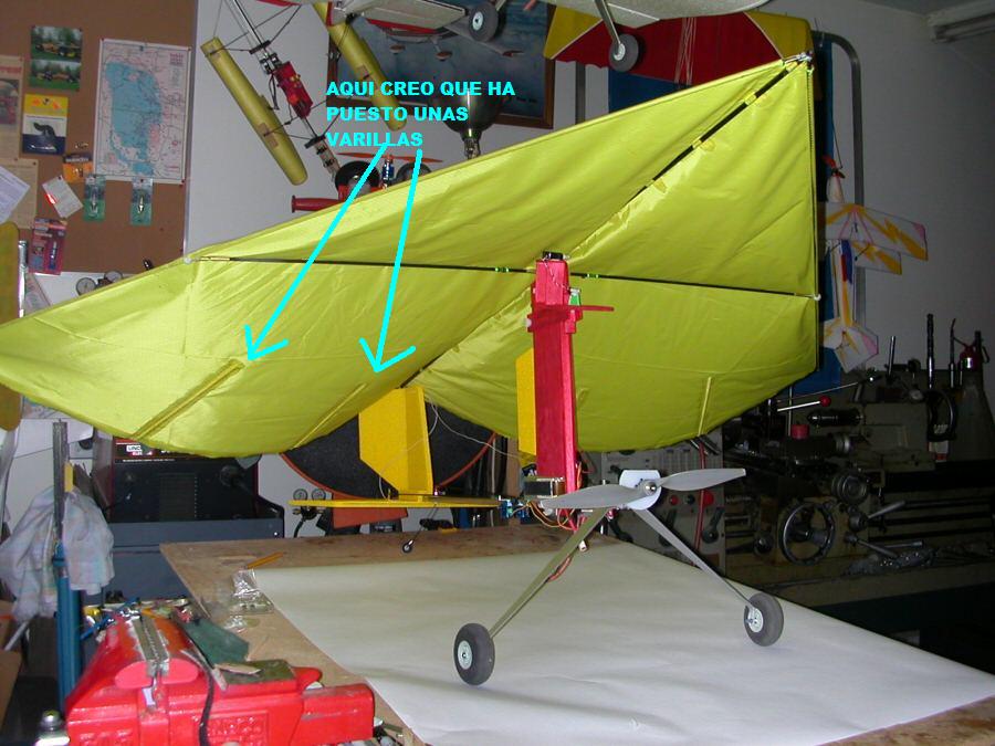

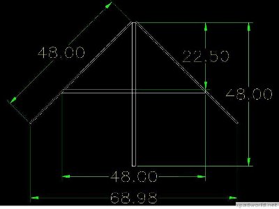

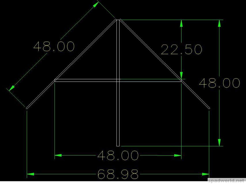

En principio se pilota con dirección y profundidad, aunque con el gas controlas perfectamente la altura. En este video que te pongo, se ve la misma idea, simplificada, con un Saito 91, y en algún foro americano, había un hilo del invento, creo que en rc groups. Te paso la foto de las medidas del ala. Creo que el CG está en la cruceta de las varillas.
El video: http://www.youtube.com/watch?v=CBGXrzrX2-M
Por Ernes
#933644

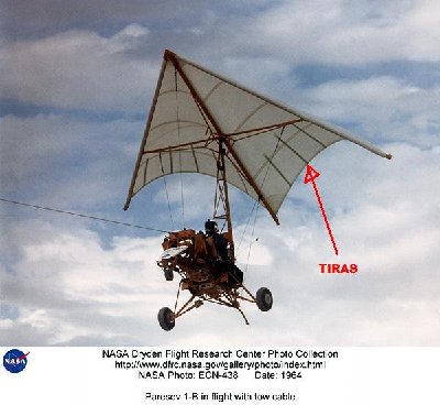

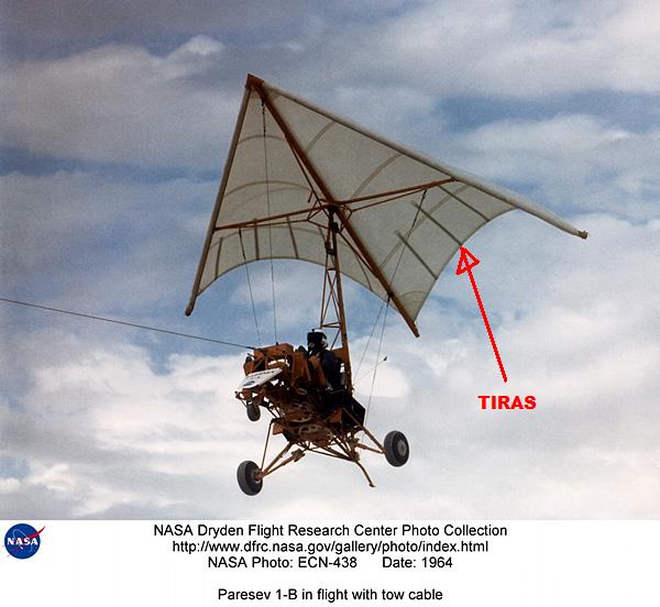

Otra cosa. Conviene poner unas tiras flexibles en la tela del ala, para que no flapee tanto, como se ve en el video, porque esa vibración de la tela la acaba rasgando.
Como no sé si me he explicado, te busco alguna foto:

Bueno, la bruja """""YA HA VOLADO""""""" vamos a ver, heeeeee.....
esta bruja le va la chicha, osea que le va el barro,(la acrobacia)
respeto a la vida? ninguno. y sobre todo fijaos en la cara del gato quele cambia de color y todo.
hay va el video.
haber si alguien me sabe decir que cojones le pasa a esta bruja?
y asi popder trabajar en mejorar el vuelo.
en el visor poner 1080p que se vera a mejor calidad
http://www.youtube.com/watch?v=M5hzSOBux8c

jejeje, pobre reportero! Bueno, da la sensacion de que le sobra el gato no? Sigo este hilo, siempre me llamo la atencion esto de la bruja voladora, si al final hay planos consistentes igual me animo :)

#944171
Esto es una bruja 3D, que torques, que rrolling harrier.....
Miguel, peso en el morro y mira la incidencia del motor.
Por _ShoGo_
#944260
Pues los estacionarios los hace de lujo :D
Opino lo mismo que los demás, está muy culona y en vista de que mejora el comportamiento con poco gas.. probablemente tengas mal la incidencia del motor. Enhorabuena por salvar el primer vuelo. Hay que tener un par de huevos para volar un aparato de estos

Por XJM
#944438
A parte de la incidencia del motor, hay el tema del ala que creo que es demasiado plana(=inestable).
Si os fijáis en esta fotografía: http://images.google.es/imgres?imgurl=h ... -QaRpbHuBQ
Se ve claramente que el ala en reposo tiene una incidencia positiva considerable. Estas alas en vuelo se "hinchan" así, se forma una "ondulación" (como las velas de los barcos) que es lo que crea la sustentación. Así mismo, cuanto mas grande sea esta "ondulación" mayor será la estabilidad (dentro de unos límites) y mayor será la incidencia necesaria para que vuele correctamente.
Mirando tu bruja, a simple vista, se observa que tiene poca incidencia (para una ala rígida está bien pero para las alas de tela se necesita más). Además, la tela es demasiado pequeña en relación con el tamaño de la estructura (no permite que se forme la bolsa), deberías dejar que se formara más "bolsa" para que fuera más estable.
Fíjate en esta: download/file.php?id=185351&mode=view
Espero haber servido de ayuda:)

Por el profesor chiflado
#944494
Gracias a todos por buestros consejos, voy a tomar nota de todos ellos por que esta pajara tiene que volar.
pero nadie a caido de un detalle que yo ya tenia en cuenta antes de volar, por ello puse el gato (a modo de aumentar el timon de cola)
si os fijais, vuela un rato mas o menos bien (en el despegue se ve bastante claro) y de repente se cruza por completo y se queda mirando para arriba, eso sera, "digo yo"
por que tiene mucha superficie ( la cabeza , el tronco) del CG para adelante y se cruza a modo de veleta pierde toda velocidad y como el motor esta mas abajo que el ala le tira acia arriba.
tiene tambien unos momentos que va pegando bandazos,eso si que sera de la curbatura de la tela que hay que darle mas.
SOLUCION?
creo que seria lo siguiente, un poco de peso en el morro,cerrar las barillas para dar mas curba a la tela,y poner un timon grande en la cola
ShoGo_ JE,JE,JE hace falta unos buenos huevos y a parte buenas piernas,por que una pierna estaba, tranquila,bien, estable
pero la otra temblaba como unas castañuelas. saludos
