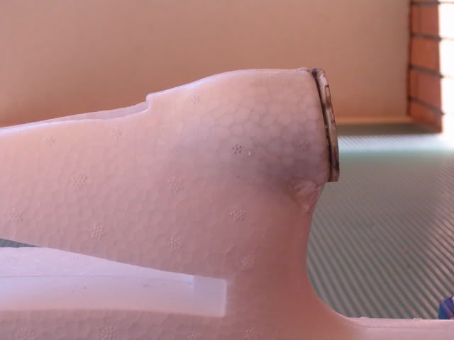

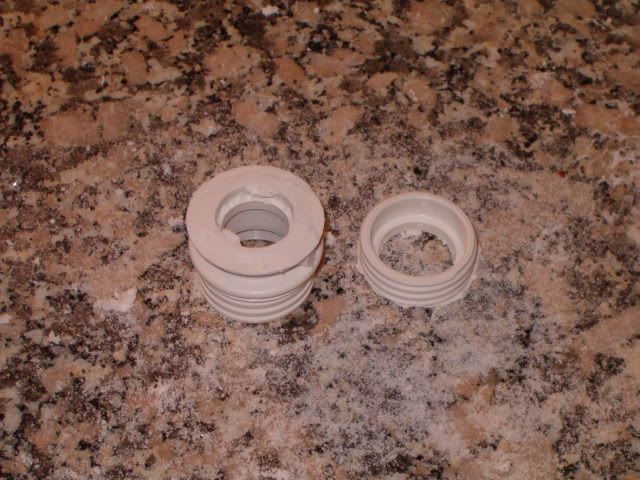

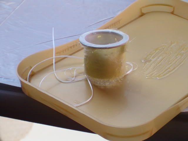

Yo llevo montado un 2208/8 2600 Kv outrunner con una 6x3 que es el máximo diámetro a montar sin tener que cortar el zurco en el fuselaje (http://www.tormodel.com/catalog/product ... ts_id=1126) e hice una base (la ví en RCGROUPS, no hay mucho que inventar :wink: ) con tubo de PVC el cual rebajé y ajusté con el dremel al diámetro del motor y lo reforcé con fibra de vidrio y fibra de carbono (la fibra de carbono realmente no es necesaria) con epoxy sin hacer mayores ajustes en el fuselaje.
Luego monté la bancada en crúz con el motor, de esta forma se puede acceder al motor/variador con tal solo sacar el motor.
