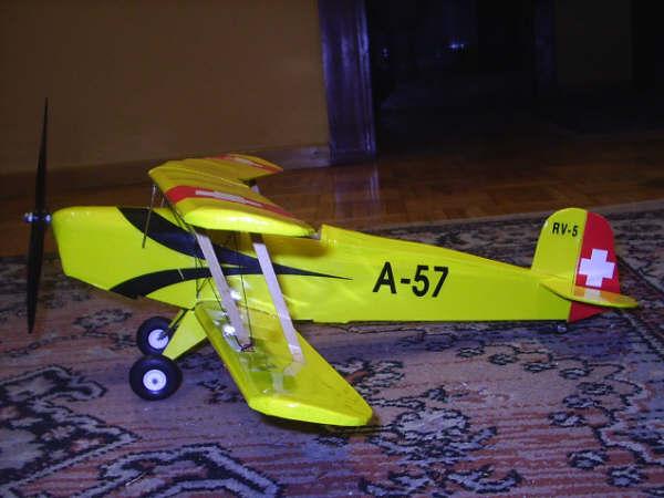

Por jorge navarro vacas
#358468

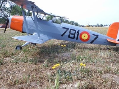

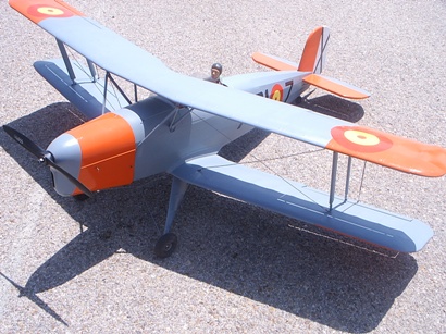

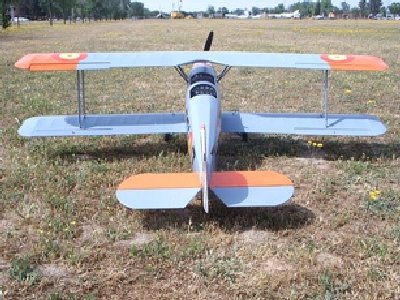

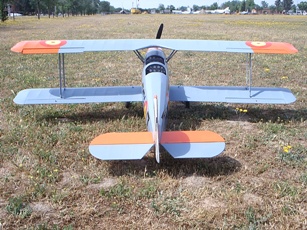

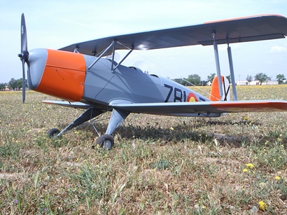

aqui os pongo unas fotos del avion terminado, el lunes os pongo ootras del proceso de construccion, saludos

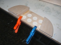

#361905

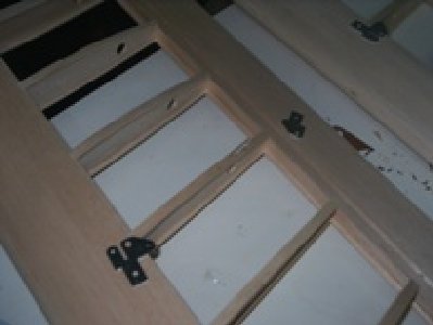

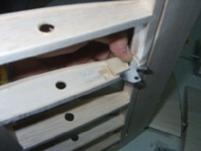

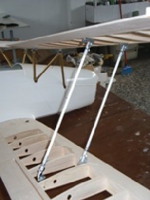

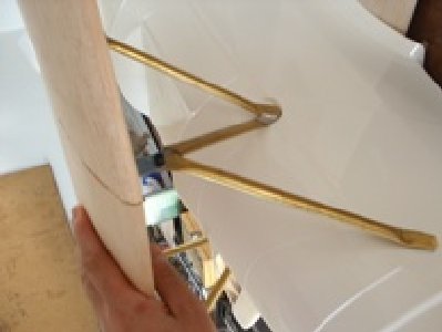

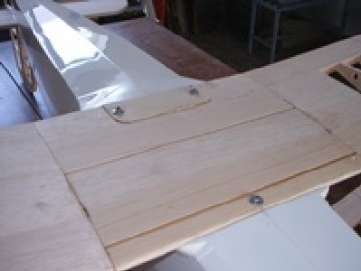

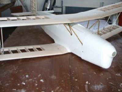

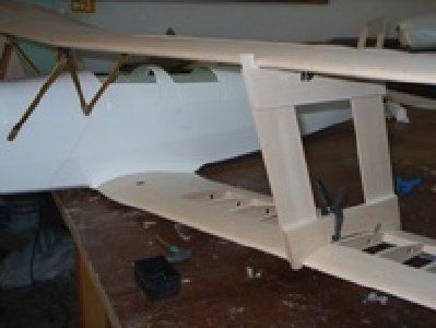

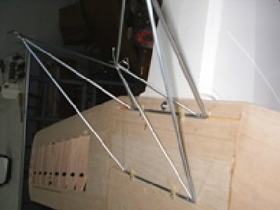

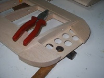

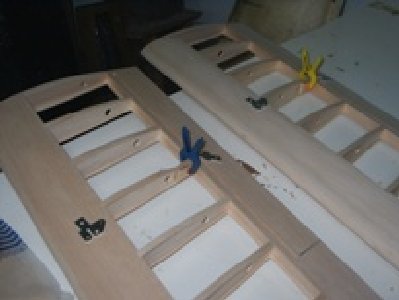

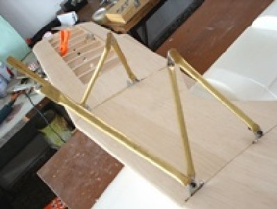

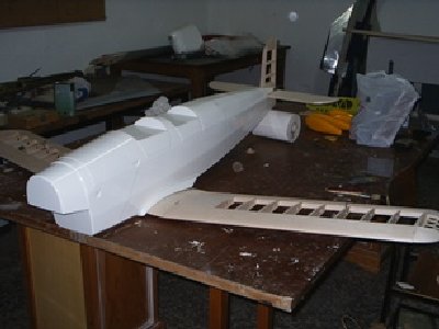

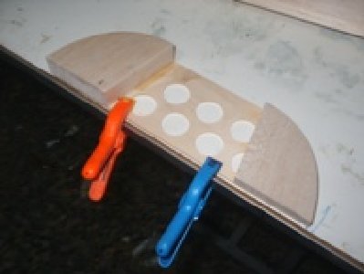

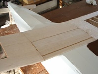

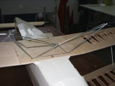

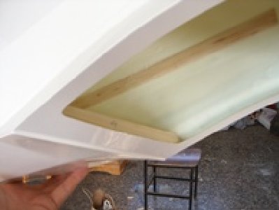

con un poco de retraso aqui os pongo las fotos de la construccion.
mudanza 226.jpg (9.78 KiB) Visto 3049 veces
mudanza 225.jpg (9.91 KiB) Visto 3054 veces
mudanza 224.jpg (9.43 KiB) Visto 3086 veces
#361906
fotos
mudanza 231.jpg (10.33 KiB) Visto 3022 veces
mudanza 230.jpg (10.83 KiB) Visto 3025 veces
mudanza 229.jpg (8.89 KiB) Visto 3021 veces
mudanza 228.jpg (10.56 KiB) Visto 3038 veces
#361908
fotos
mudanza 235.jpg (10.87 KiB) Visto 3012 veces
mudanza 234.jpg (9.5 KiB) Visto 3014 veces
mudanza 232.jpg (11.52 KiB) Visto 3019 veces
#361909
fotos
mudanza 240.jpg (10.84 KiB) Visto 3005 veces
mudanza 238.jpg (11.44 KiB) Visto 3005 veces
#361910
fotos
mudanza 250.jpg (10.45 KiB) Visto 3011 veces
mudanza 249.jpg (9.19 KiB) Visto 3008 veces
mudanza 248.jpg (9.74 KiB) Visto 3005 veces
mudanza 247.jpg (7.25 KiB) Visto 3008 veces
mudanza 242.jpg (11.22 KiB) Visto 3005 veces
#361911
fotos
mudanza 253.jpg (10.63 KiB) Visto 3001 veces
mudanza 252.jpg (10.85 KiB) Visto 3001 veces
mudanza 251.jpg (10.52 KiB) Visto 3000 veces
#361913
fotos
mudanza 270.jpg (11.58 KiB) Visto 3002 veces
mudanza 269.jpg (11.41 KiB) Visto 3004 veces
mudanza 268.jpg (11.72 KiB) Visto 3000 veces
mudanza 267.jpg (11.15 KiB) Visto 2999 veces
mudanza 264.jpg (10.84 KiB) Visto 3002 veces
mudanza 262.jpg (6.82 KiB) Visto 2998 veces
mudanza 261.jpg (9.31 KiB) Visto 3000 veces

Jorge, artista, gran trabajo Maestro y buena elección de decoración del modelo.
