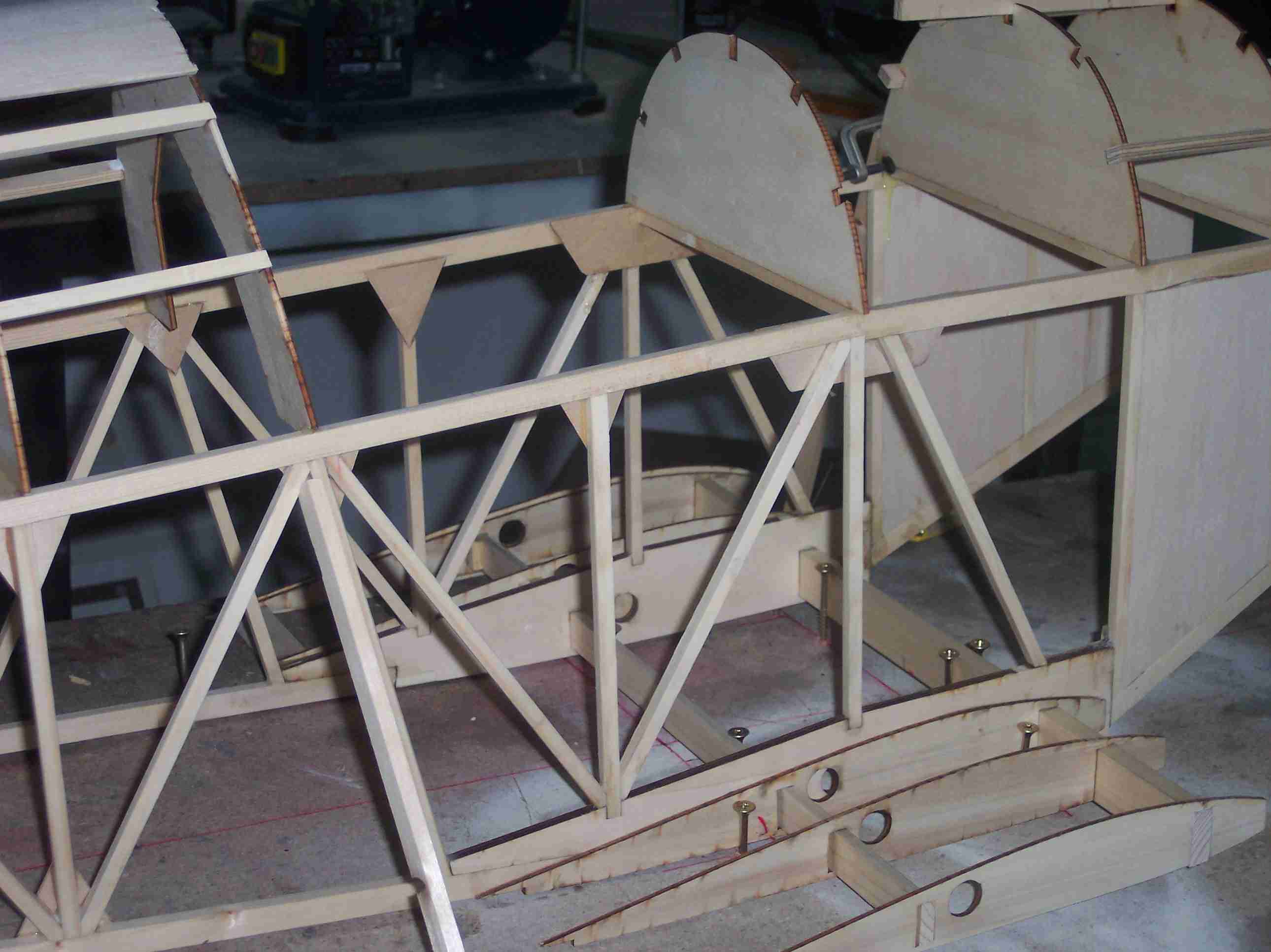

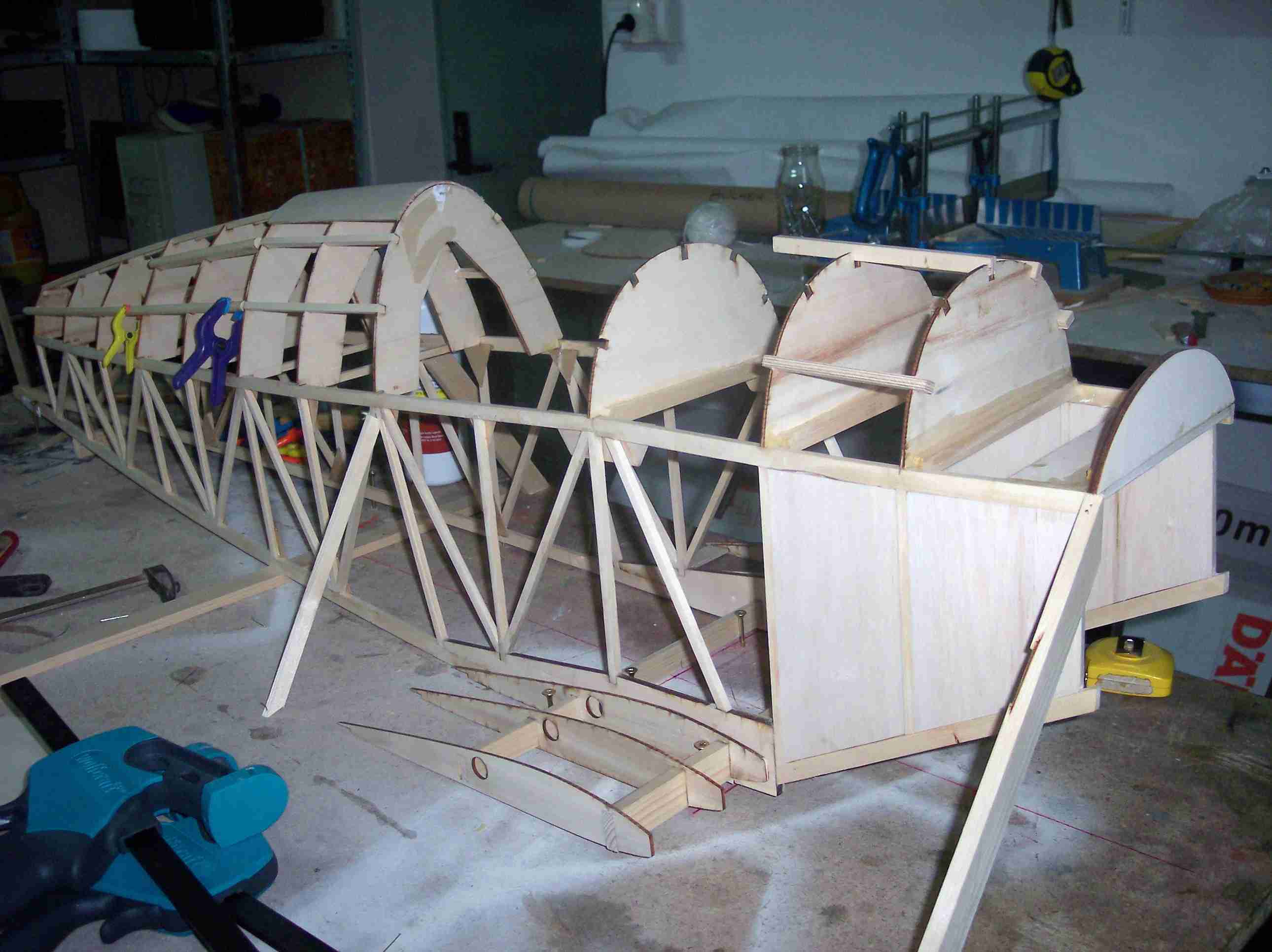

bueno, estas son las primeras fotos que le he echo al aparato, no son de muy buena calidad pero es que las he tenido que hacer con el movil., las proximas seran con la camara
espero vuestras opiniones

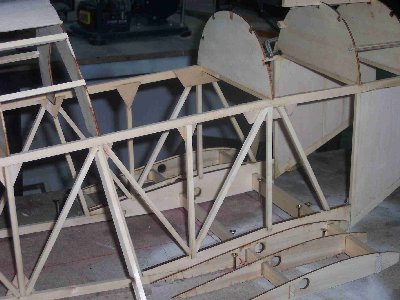

#612582
otra

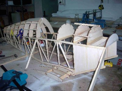

#612583
y otra

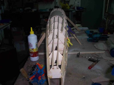

#612592
aqui ya empieza a tomar forma

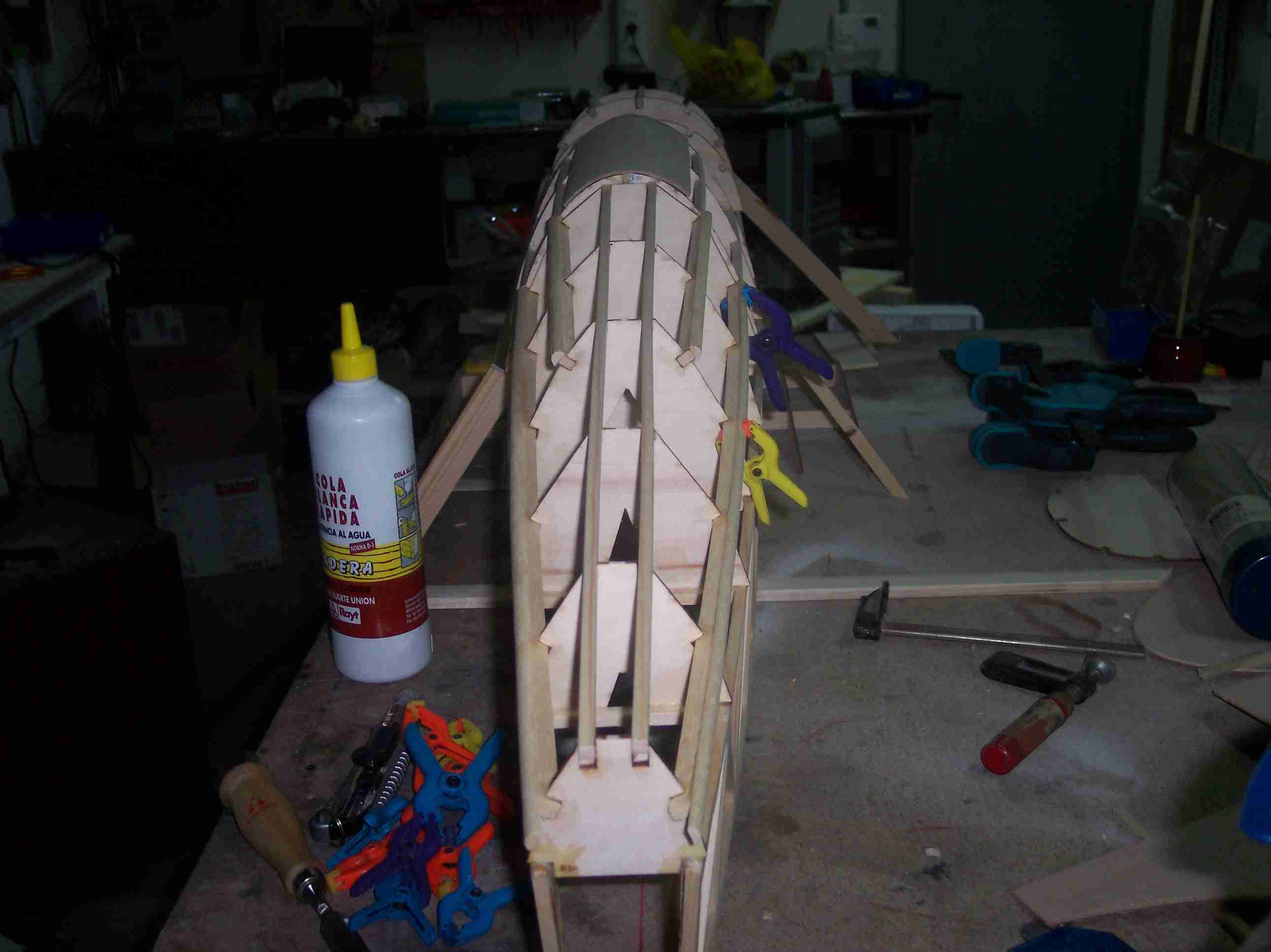

#612594
otra mas

#612596
para la parte superior estoy le he rebajado unos milimetros la los largueros para poder pegarle encima un liston de medio circulo y de esa manera una vez terminada la estructura y entelada simulara perfectamente a los tubos con los que se construia el avion real
ya se que se le podia a ver dado la forma a los largueros con lija y paciencia pero es que cuando los monte sobre las cuadernas superiores no quedaban rectos, de la manera que pense hacerlo puedo alinearlos perfectamente, os pongo otra foto para que veais el temita
